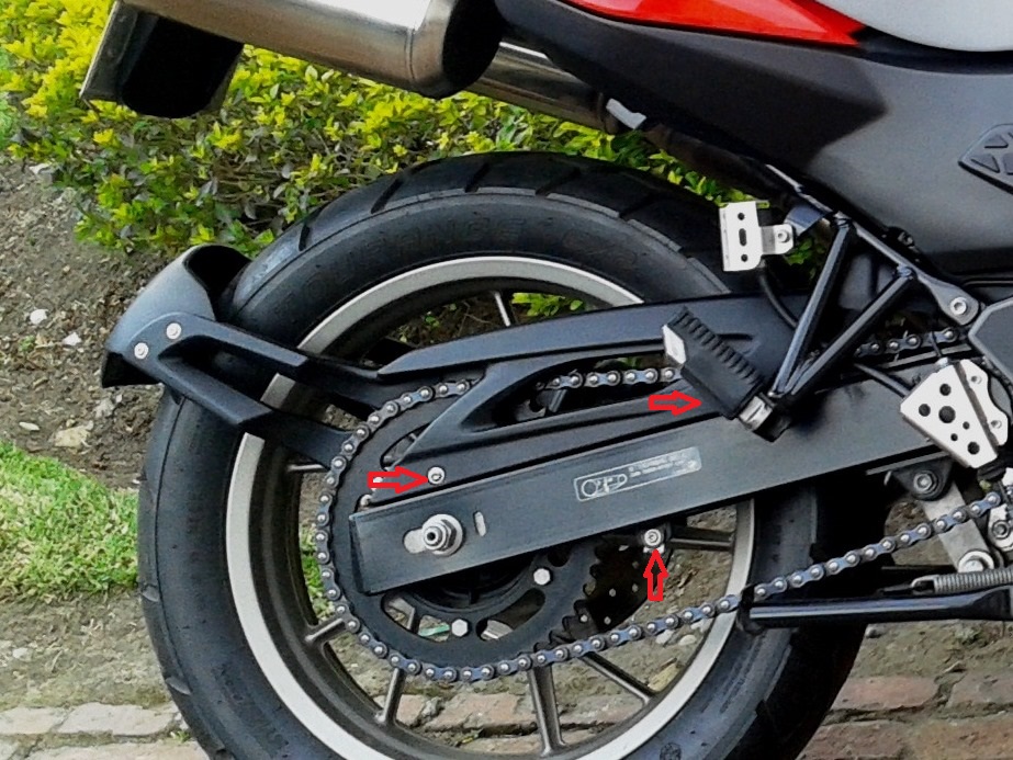

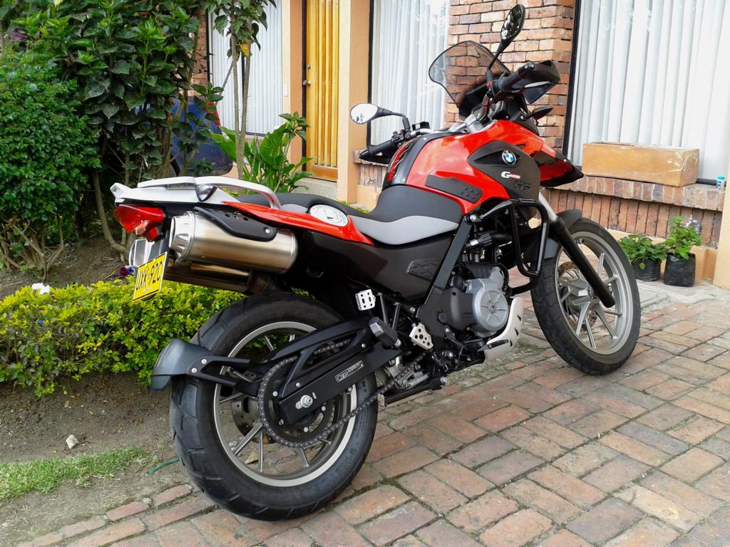

Hab ich montiert (original BMW Spritzschutz von der F650GS/Dakar), passt ohne Nacharbeit, es sind alle Befestigungspunkte an der Schwinge der G650GS vorhanden. Wird öfters günstig gebraucht angeboten. Kannst natürlich auch direkt beim Freundlichen als Ersatzteil(e) kaufen, was IMHO aber keinen Sinn macht, weil's dann sicher recht teuer wird.

Danke für das Bild. Ich habe den Tipp von BMW-Peter befolgt und bei dem Herrn aus dem Link den Spritzschutz gekauft.

caracol
Der Spritzschutz ist inklusive Kettenschutz, d.h. du musst den originalen Kettenschutz abbauen, dann hast du die Befestigungspunkte rechts. Auf linken Seite, sind das die zwei, wie du schon beschrieben hast, auf der rechten 2 oben auf der Schwinge, zusätzlich ein 3. unten an der Schwinge. Vielleicht solltest du dir noch die passenden Schrauben besorgen, wenn nicht dabei.
Schau mal hier: RealOEM.com . BMW R131 G 650 GS 11 (0188,0189) Wheel cover,rear, license plate frame
