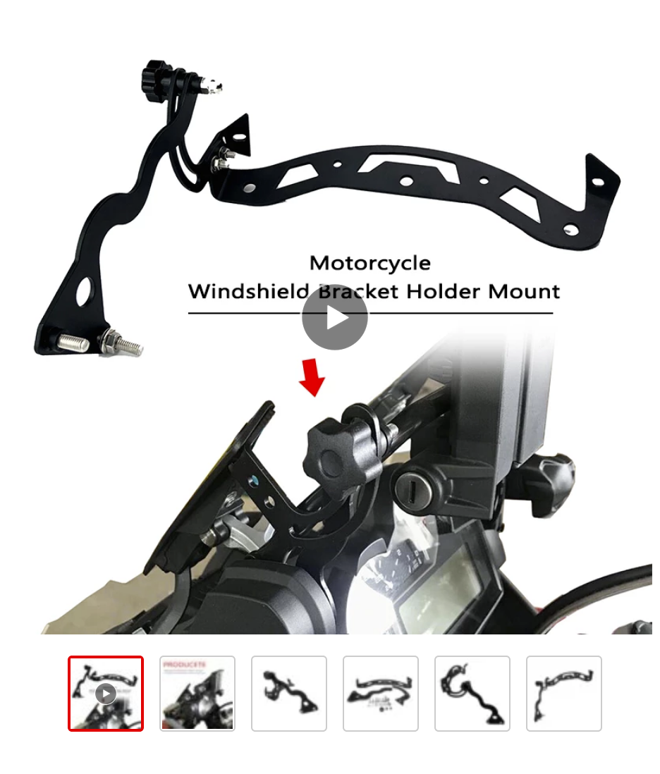

Aktuell habe ich einen Chinesen - Pulverbeschichtung nicht besonders und ich habe etwas gepimpt (Schrauben gekürzt und Hutmuttern aufgedreht damit die Schrauben nicht ausgedreht werden können) - Sieht aus wie unten aber in der Variante mit Abstützung links und rechts - habe ich adhoc nicht gefunden, war um die 29 €uro

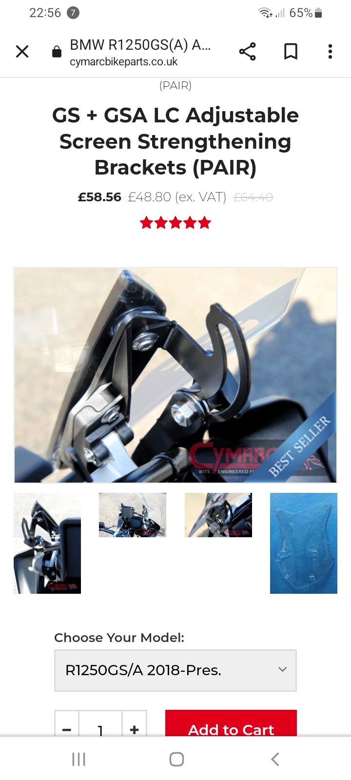

Ich habe die Scheibenverstärkung von Cymarc
BMW R1250GS(A) Adjustable Screen Strengthening Brackets | Stop Windscreen Vibration
Beim Kauf sollte man darauf achten, dass man eine Verstärkung kauft die dann nicht das auf - und abschließen der Navihalterung behindert. Bei der Cymarc Verstärkung habe ich damit keine Probleme aber ich weiss dass es bei zumindest einer anderen nicht möglich ist auszuschließen wenn der Schlüssel ganz ausgeklappt ist. Leider weiß ich aber nicht vom wem diese Verstärkung war.
