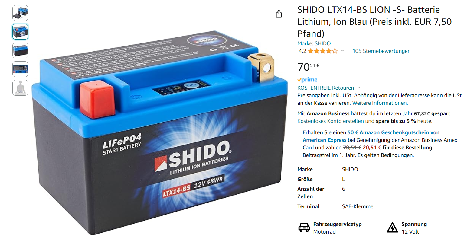

Kennt jemand von euch diese Batterie?
Bei dem Preis werde ich stutzig, kann doch eigentlich nicht sein, oder doch?

Ja, sowas habe ich in meine DR350 mit nur Kickstarter reingemacht, funktioniert! :) Wenn Du gerne russisch Roulette spielst beim Anlassen von > 1200 ccm, dann ist sie einen Versuch wert. 4Ah ist wirklich die allerunterste Grenze, ich selber fahre mit 6 Ah schon mal 50% mehr.

Peter das ist ein nicht tauglicher Akku. für eine 12xx.
1. Frage ist immer, ist ein Verbraucher aktiv? wie hoch ist der Ruhestrom? über 5 mA ist gleich mal kritisch..
2. Frage fährt man oft genug, sind also die Standzeiten zu lange, aber da haben manche eben nicht die Wahl.. manche nicht mal die Steckdose in der Garage.
3. dann die Frage nach ausreichender Kapazität, ja kann eine 4 ah Schido eben nicht.. ein 8 Ah Schido schon..
4. Dann erst die Frage ob die Batterie gut ist..

Das geht und hat ja nur 4 Ah
Ich habe und nutze diese seit vielen Jahre in meiner BMW G 650 XC, R 1200 GS und R 1200 GSA LC.
Du darfst halt keine dauerhaften Verbrauche wie Tracker usw. haben.
Erhöhte Startkraft auch nur bei moderaten Temperaturen. Wenns mal unter 7 oder 8°C geht kommen die großen Zweitöpfe nur schwer in Gang
Bei den Temperaturen gibt es keine Probleme und wenn es noch kälter wird kurz Anwärmen durch Verbraucher aber bei 4 Ah nicht zu lange.
Ich habe sie für 67,- dort gekauft. Alternativ kannst du sie auch für 116,- bei Polo besorgen, wenn sie dir zu günstig ist.
Wenn es wärmer wird, baue ich sie ein. Dann kann ich berichten, ob es Probleme gibt.
Falls sie zu schwach ist, kommt sie halt in meine KTM . Ich mache mir aber keine Sorgen .In meiner 1200 hatte sie vor 10 Jahren hatte sie auch zuverlässig funktioniert
