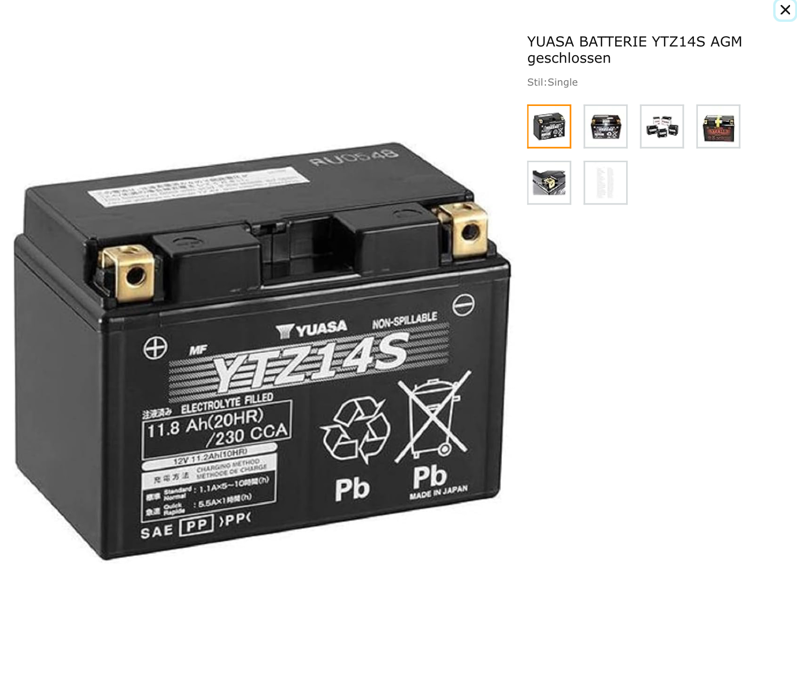

…war in meiner KTM bereits 7 Jahre als ich die kaufte, nach 9 Jahren war sie dann durch. In meiner BMW war / ist die ebenfalls (Zufall) verbaut. Die originale war wohl kurz nach Zulassung ersetzt worden.
Die ist jetzt 5 Jahre drin. Im Winter alle ca. 6 Wochen kommt die über die Buchse ans Ladegerät für ca. 3 Stunden. Keine Ahnung wann die im Endeffekt voll ist, ich schließe die an und gehe aus der Garage und nach 3 Stunden ist sie jedenfalls bei 100% und ich klemme wieder ab. Heißt 2 mal im Winter und einmal vor der ersten Fahrt gegen März, falls der Winter usselig ist und ich nicht zwischendurch fahre.
Dann springt die BMW wie damals die KTM auch, ohne Mucken an und weiter geht’s. Mal sehen ob die wie bei der KTM (wo ich im Winter das genauso gemacht habe) wieder 8-9 Jahre hält. Für mich taugt die einwandfrei.
Gruß Guido
