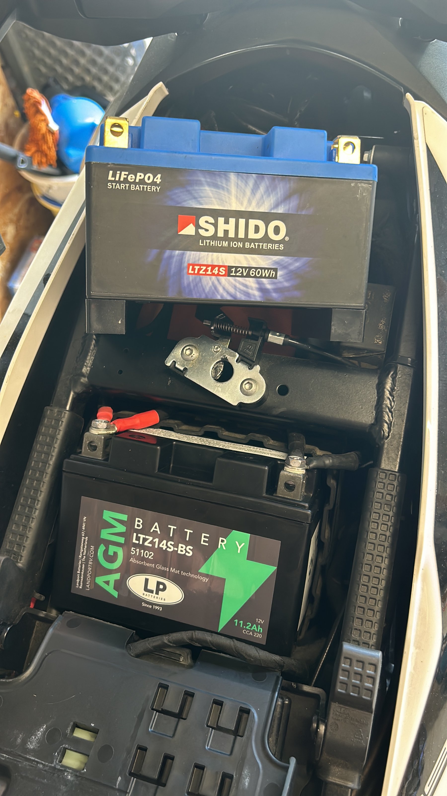

Moinsen….bin ein stiller Leser hier im 1300 GS Forum…fahre selber eine 1250 GS ADV Trophy und eine KTM 1090 Adventure R….. und in der KTM ist eine Lithium Ionen Batterie verbaut von Shido…..
- Montag morgen auf zu ner kleinen Tour mit der KTM…. Zündung an, Batteriespannung 13v, starter gedrückt und kurz drauf abgebrochen…..das ganze 2x bis sie dann beim 3. Mal angesprungen ist…..inkl Motorkontroll lampe an…..Spannung beim Starten bis auf 10v zusammengebrochen…stand 1 Woche, Öl KTM typisch 10w50…..später im warmen zustand keine Probleme mehr……jetzt eine normale AGM Batterie für 50 euro eingebaut und komischerweise keine Probleme mehr….

Es ist mEn unmöglich, aus anekdotischen Beobachtungen eine allgemeine Schlussfolgerung hinsichtlich LiFePO4 oder AGM ableiten zu können. Das sind beides gute aber unterschiedliche Konzepte mit spezifischen Vor- und Nachteilen.
Ich bin mit beiden schon jahrelang herumgefahren. Mir hat es geholfen, die Batterie Konzepte und das gesamte Startsystem zu verstehen.
Bei 13V war wohl die LiFePO4 aus irgendeinem Grund angeschlagen.
