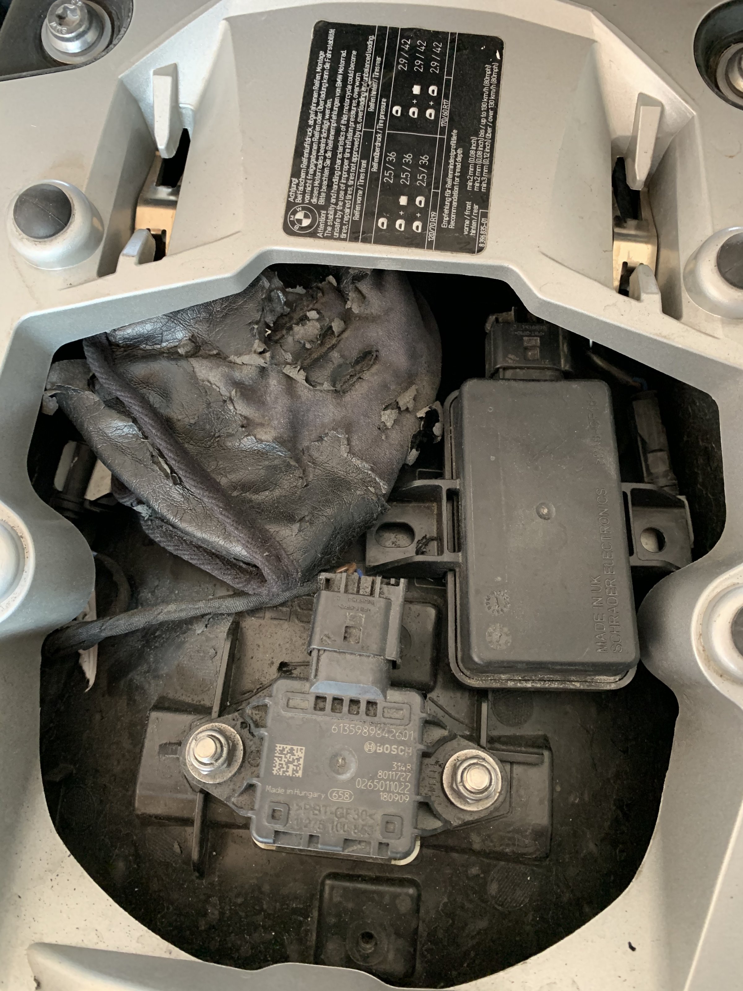

Hallo, hat es euch auch immer gestört, dass man unter der Beifahrersitzbank den kleinen Stauraum nicht recht nutzen kann?

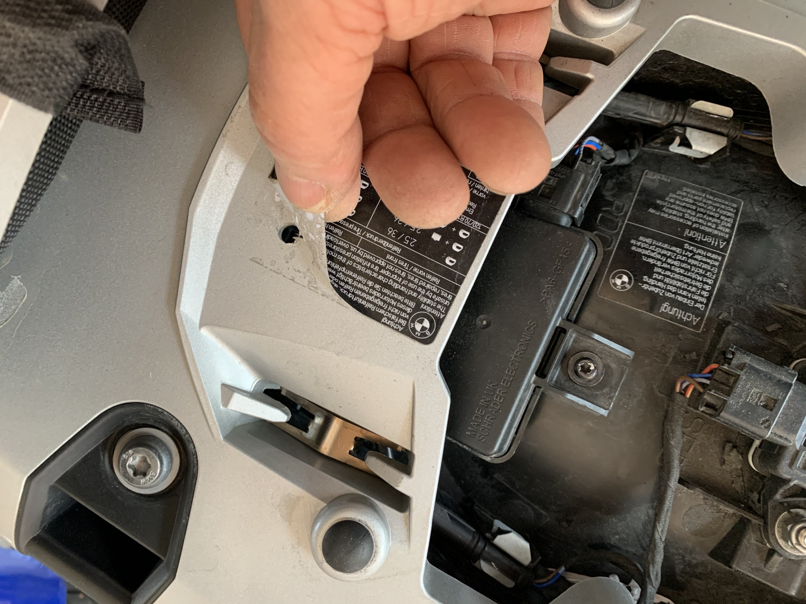

Habe jetzt Platz gemacht. Das Im Weg sitzende Kästchen abgeschraubt und zur Seite gelegt. Damit es nicht hin und herfliegt mit einem Tropfen Silikon befestigt. Damit man an die hintere Schraube kommt, den Aufkleber ganz vorsichtig hochziehen und ein kleines Loch bohren. Dadurch kommt man mit einem Torxschlüssel an die Schraube.

...ich täte mir ein wenig Sorgen machen wegen Kabelbruch am Schräglagensensor, wenn da was rumpurzelt und das RDS Steuergerät könnte man zumindest mit der einen Schraube wieder fixieren (oder Schaumband) - time will tell ;)

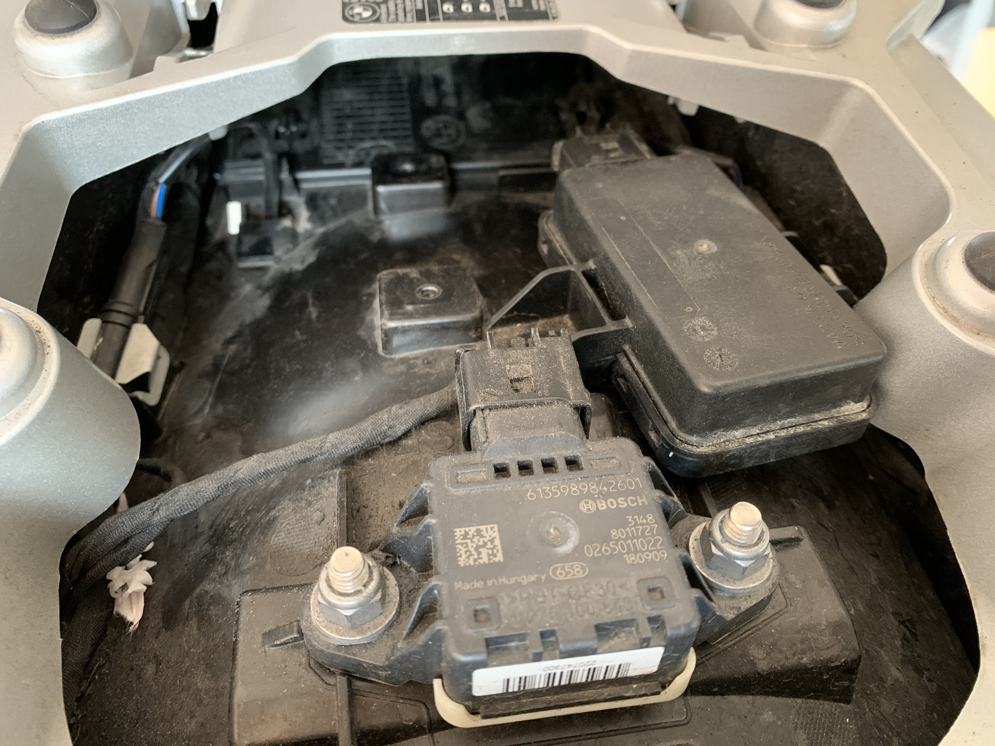

Das sehe ich genauso. Der Drehratensensor ist ja fest, aber die Kabel sind so durch weiteres beladen gefährdet. Der Kasten den Georg da verlegt hat ist doch das RDS Steuergerät oder?

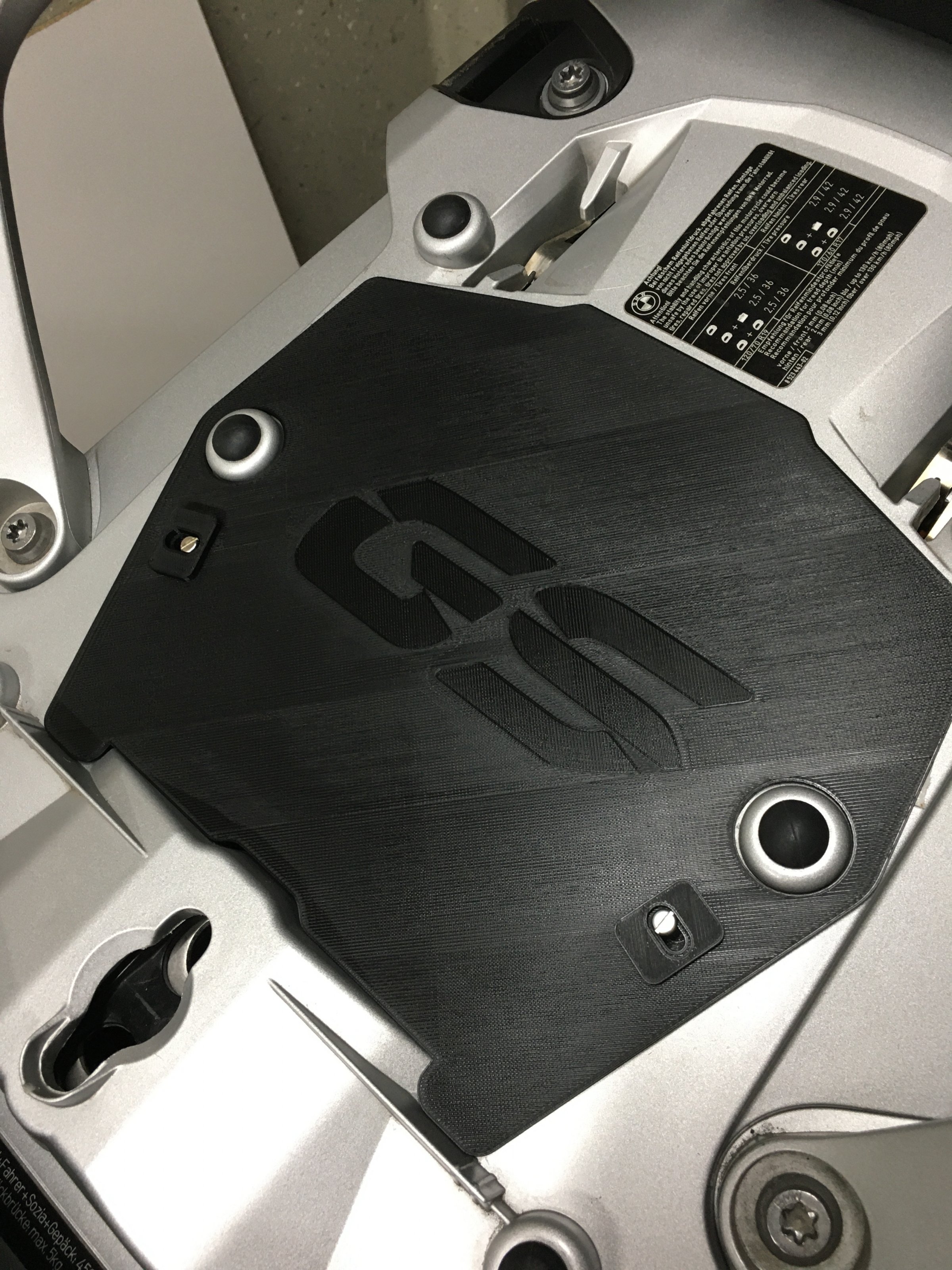

Die Abdeckung von ubecker sieht gut gelungen aus. Hast du da zwei neue Bohrungen gesetzt? Welchen Vorteil siehst du damit?

Was ist denn für Elektronik in dem Kästchen verbaut? Falls es ein Gyrosensor o.Ä. ist dann würde ich den nicht versetzen. Der sollte schon genau gerade und an der vorgesehenen Stelle sitzen.
Gruß Brauny
Hatte ich am Anfang mit 2 Schrauben befestigt. Die letzte Ausführung davon ist nur geklemmt.

Bosch sollte der Schräglagensensor sein, das Schrader Teil sollte zur RDK gehören
