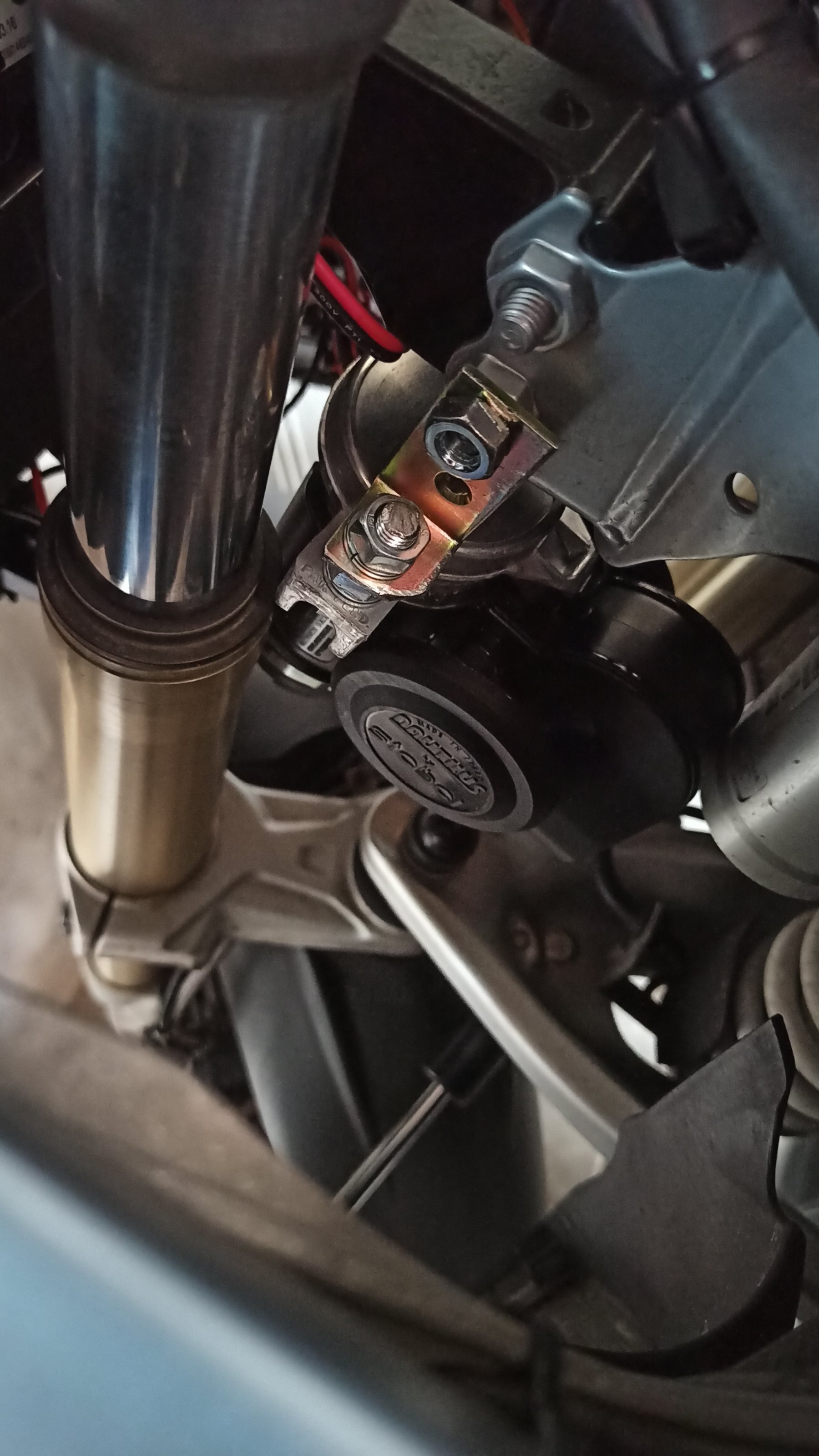

Wenn Du noch keinen Halter gefunden hast, lege doch einfach selbst Hand an. Die Idee mit Hornig ist nicht schlecht, allerdings kann ich mir beim besten Willen nicht erklären, wie der Preis von 50€ für den "Halter und Kabelsatz" zu erklären ist. Die paar Strippen und Kabelbinder und auch der Halter spiegeln für mich nicht einmal annähernd einen Gegenwert zu dem aufgerufenen Preis wider.
Ich habe mir den Halter mit Befestigungstechnik (Stuhlwinkel) aus dem Baumarkt selbst gebaut. Bei meiner LC ist die Einbausituation eines andere aber den Halter für die ADV kann man nach dem, was man bei Hornig sieht (Beschreibung bzw. Video) aus einem sog. Flachverbinder für unter 1€ nachbauen. Ich bin maximal mittelgradig handwerklich begabt und habe das unter Zuhilfenahme von Hammer, Schraubstock, Metallsäge und Feile hinbekommen. Man muss die Tröte dann ein paar mal einpassen, bis keine Kollisionen mehr mit der Gabel drohen aber dann wars das auch.
Auf der elektrischen Seite braucht man nur das Hupen-Plus anzuzapfen um das unbedingt erforderliche Relais (am besten mit Freilaufdiode oder einer Schutzbeschaltung gegen Spannungsspitzen, die ansonsten in die Steuergeräte feuern) anzusteuern. Die Lastseite mit 2,5mm2 verkabeln, damit ausreichenden Stromfluss Batterie-Zusatzsicherung-Relais-Horn gesichert ist. Auch masseseitig auf den Kabelquerschnitt achten! Beim Druck auf die Taste fließen dann locker 20A über den Kompressor und es wird richtig laut!
Wenn Du auch das Horn noch nicht gekauft hast, achte auf eine möglichst kleine Bauform. Die einzelnen Modelle/Ausführungen unterscheiden sich teilweise nur um Millimeter aber der Platz unterm Schnabel ist doch unerwartet eng.

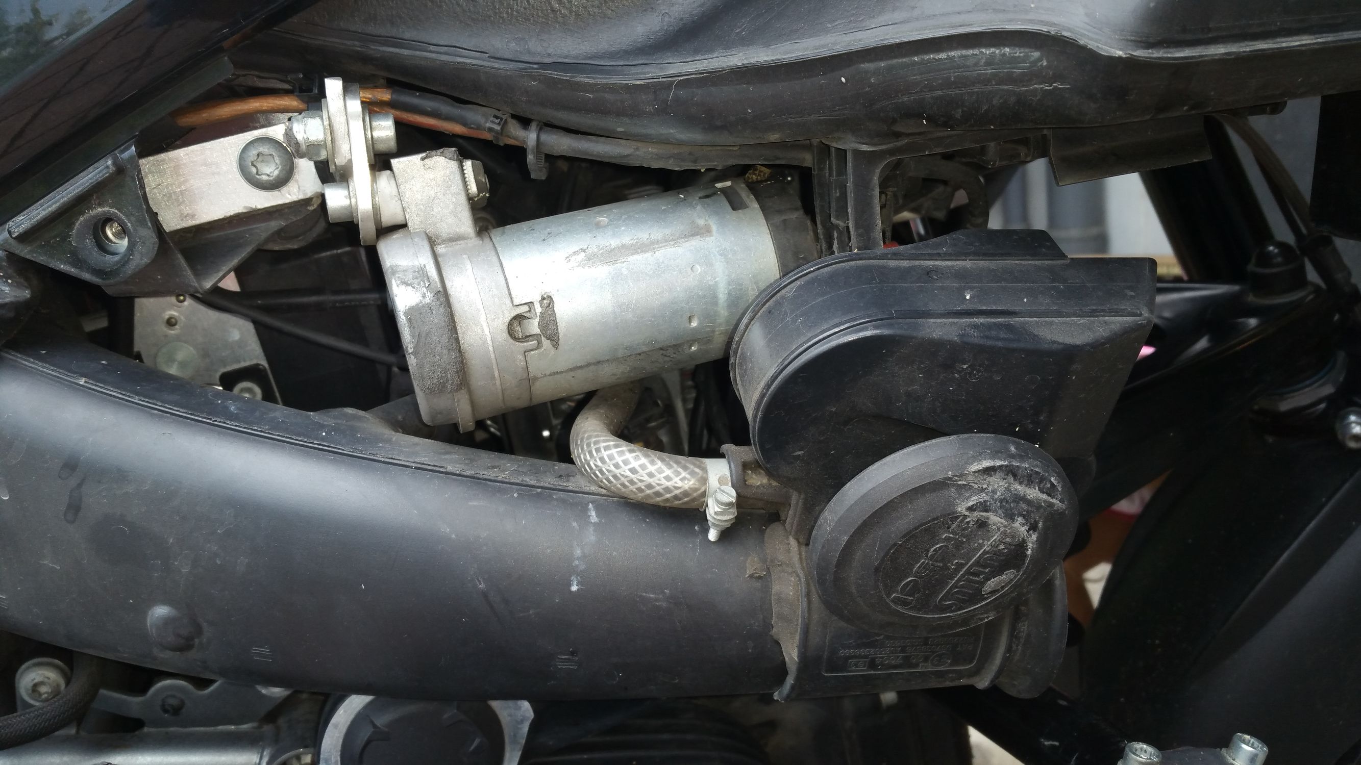

Ich hab mir eine Halterung gebastelt für die Unterbringung unter der Seitenverkleidung.
Mit ESA Fahrwerk passt die Hupe nicht am Original Hupenplatz.
