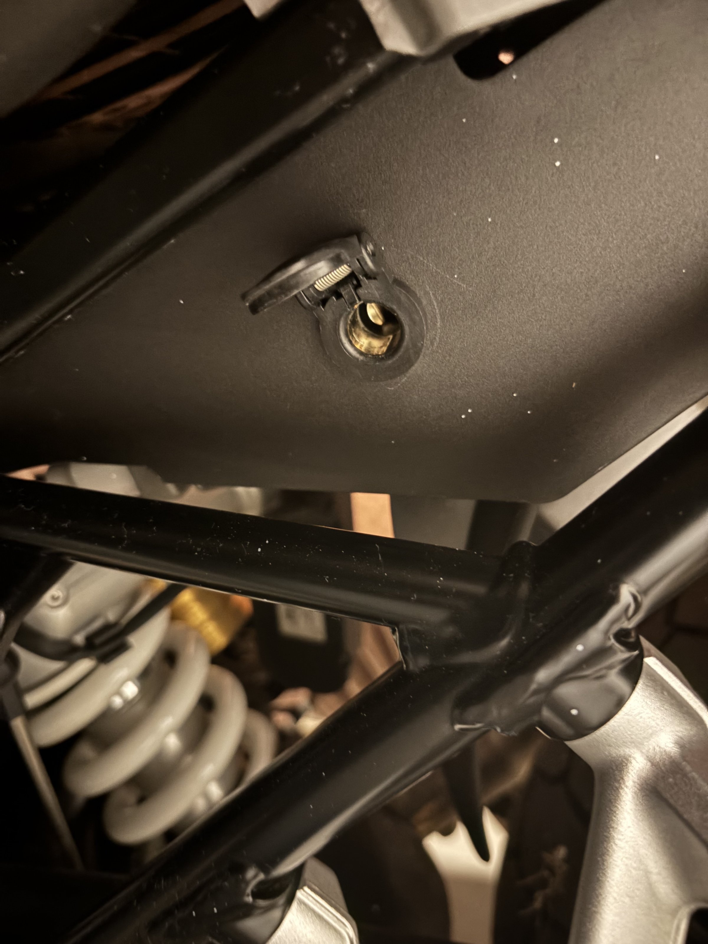

Mag ne blőde Frage sein, aber ich habe weder in der Bedienungsanleitung noch mit der Suche was gefunden.🤔
Für was ist diese Steckdose links gedacht? Und welcher Steckertyp passt da rein?

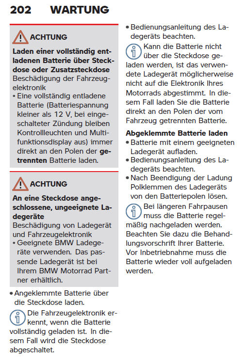

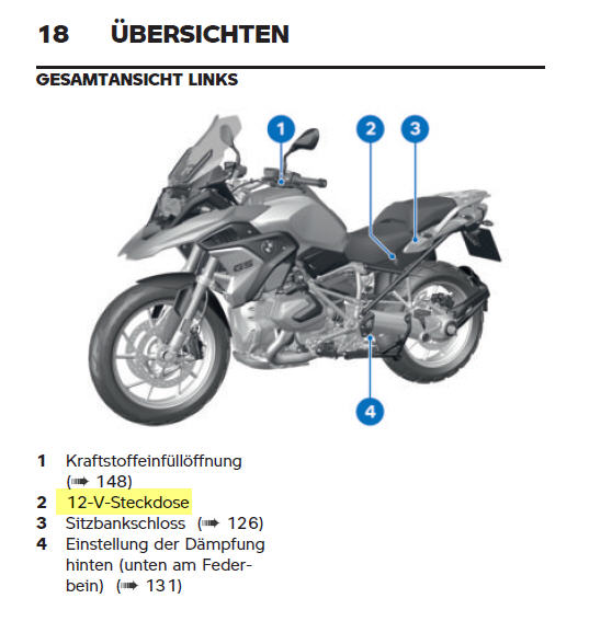

Echt ? Du hast gar nichts in der Bedienungsanleitung gefunden ? Wenn ich nach Steckdose suche dann bekomme ich 26 Treffer angezeigt.
Die Dose ist serienmäßig.

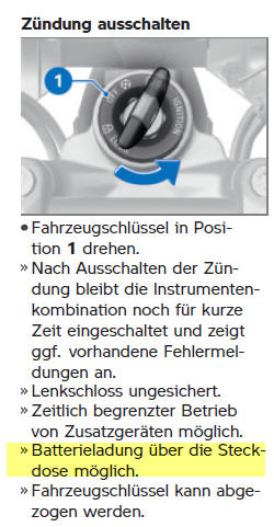

Man kann damit das Motorrad laden
Und Verbraucher bis max. 5 A anschließen wenn an der anderen Dose nichts angeschlossen ist.
