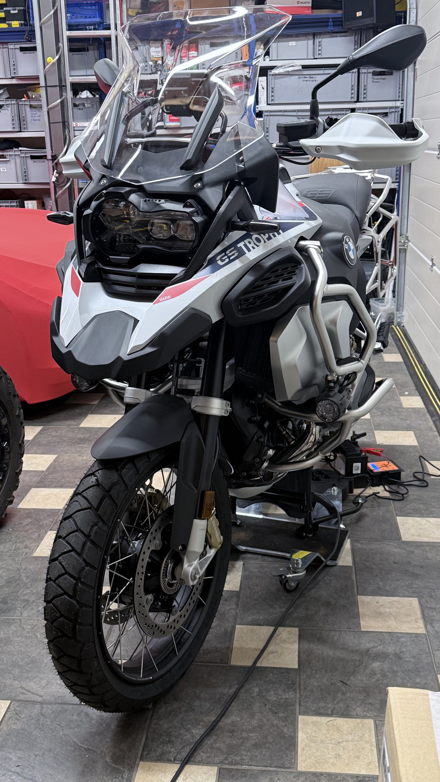

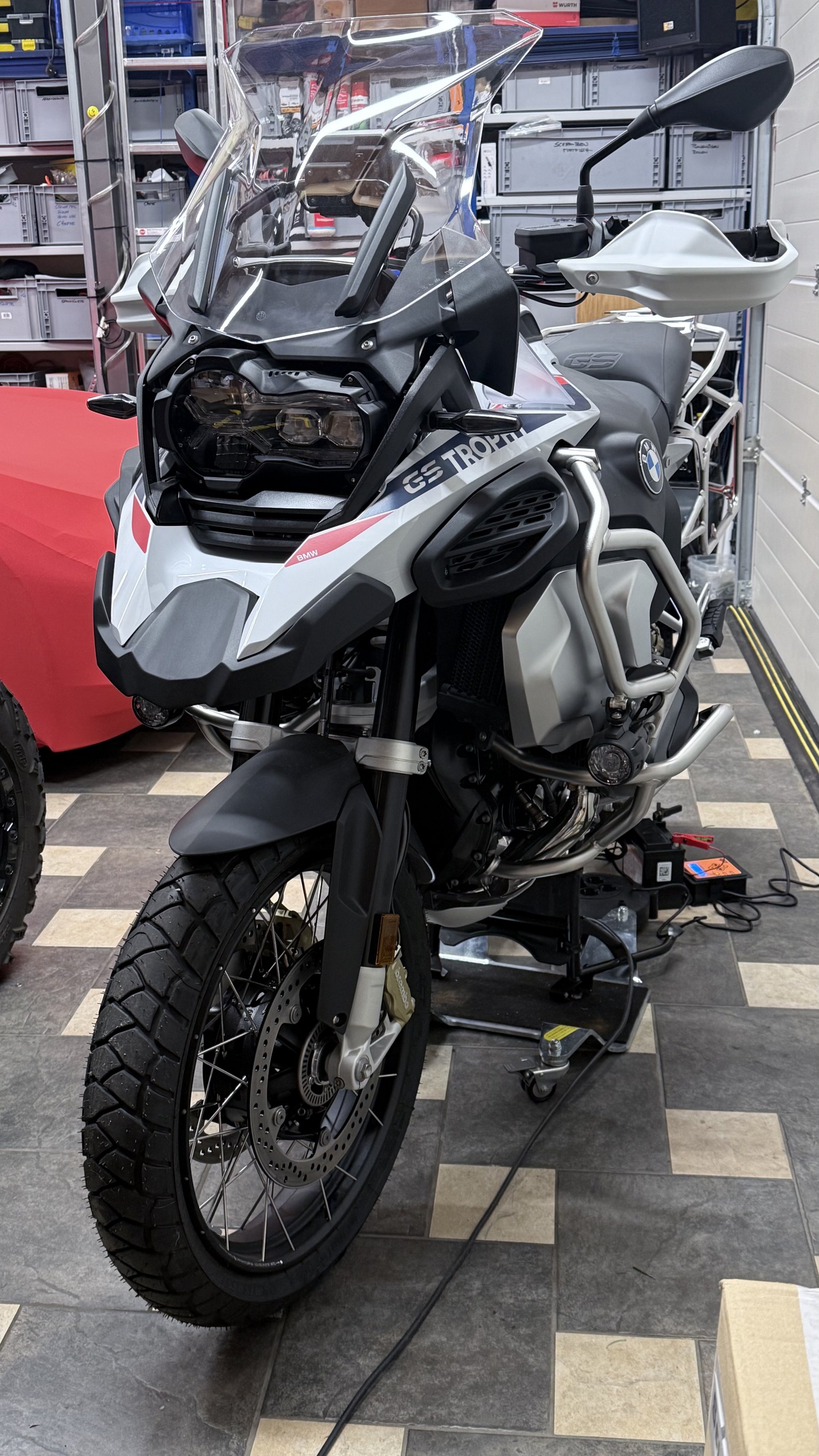

Moins,
gestern wurde mein selbstgeschenktes Weihnachtsgeschenk geliefert. Batterie war leider komplett tot 🤮 Wollte dann mit meinem ebenfalls neuen Fritec 2.0 über die kleine Bordsteckdose auf der linken Seite laden. Leider ohne Erfolg. Meldung Ladegerät …“nichts zu tun“ . Also scheinbar keine Verbindung zur Batterie. Diese dann ausgebaut und direkt geladen. Nach Einbau nochmals über die Bordsteckdose versucht, wieder erfolglos. Bin ich zu blöd oder spinnt das Moped?

… wie oft wurde in diesem Forum eigentlich schon geschrieben, dass man mit einem Fritec 2 nicht über Bordsteckdose Laden kann, da sie über den BUS an die Battreie geht…?
Entweder du musst dir ein Ladegerät besorgen, welches mit dem BUS kommuniziert oder Du musst direkt an die Batterie.… am elegantesten in deinem Fall mit einer zweiten Steckdose direkt verbunden…

Wie oft wurde in diesem Forum schon geschrieben :wink: , dass das nix mit dem CAN-Bus zu tun hat, sondern dass die ZFE (Zentrale Fahrzeug Elektronik = Bordnetzsteuergerät) nur zeitgleich mit dem CAN Bus eingeführt wurde?
Details siehe "CAN Bus Funktion" zum Laden an Bordsteckdose

Hi ,
Auf dem Bild ist das schwarz-orangene Ladegerät von Fritec. Die älteren sind blau-orange. Das dürfte ziemlich neu sein und sollte auf alle Fälle die gleiche (oder sogar neuere) SW-Version drauf haben wie die originalen schwarzen von BMW.
Ist die Batterie evtl schon so tot, dass die ZFE nicht mal mehr die Steckdose einschalten kann?
Vlt hat auch jemand den Minuspol an der Batterie abgeklemmt. Oder der Stecker vom Ladegerät ist nicht ganz in der Steckdose - fest reindrücken und auch mal drehen - vlt fehlt der Kontakt...
Batterie ausbauen und direkt an der Batterie laden bringt endgültig Gewissheit.

Sooo, um die Sache zu klären…
Batterie hatte ich nach erfolglosem Versuch mit der Steckdose ausgebaut und direkt geladen.
Heute , nach Wiedereinbau,nochmals versucht, nach mehrmaligem rein/raus des Steckers und mit etwas Gegendruck des Steckers in die Steckdose hat es dann mit dem Laden geklappt!
Es ist das ganz neue Fritec 2.0 Black Edition. Warum es so heißt, keine Ahnung, orange ist es trotzdem.
Jedenfalls funktioniert es jetzt, ob mit oder ohne Can-Bus ist mir egal.
Sorry, dass ich so eine Aufregung verursacht habe. Wie gesagt, habe die 1250 erst seit Donnerstag, bei meiner Pepsi war scheinbar alles etwas einfacher 😉
LG Holger

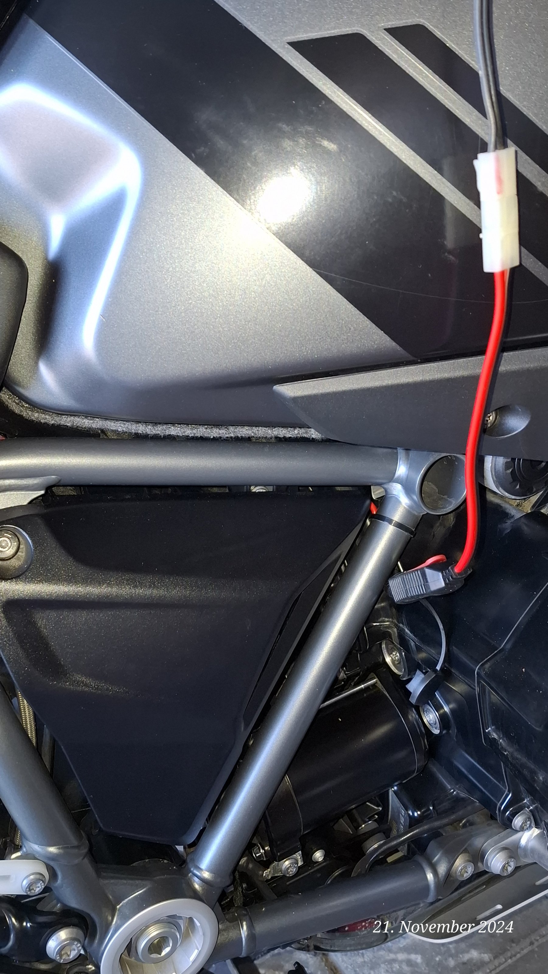

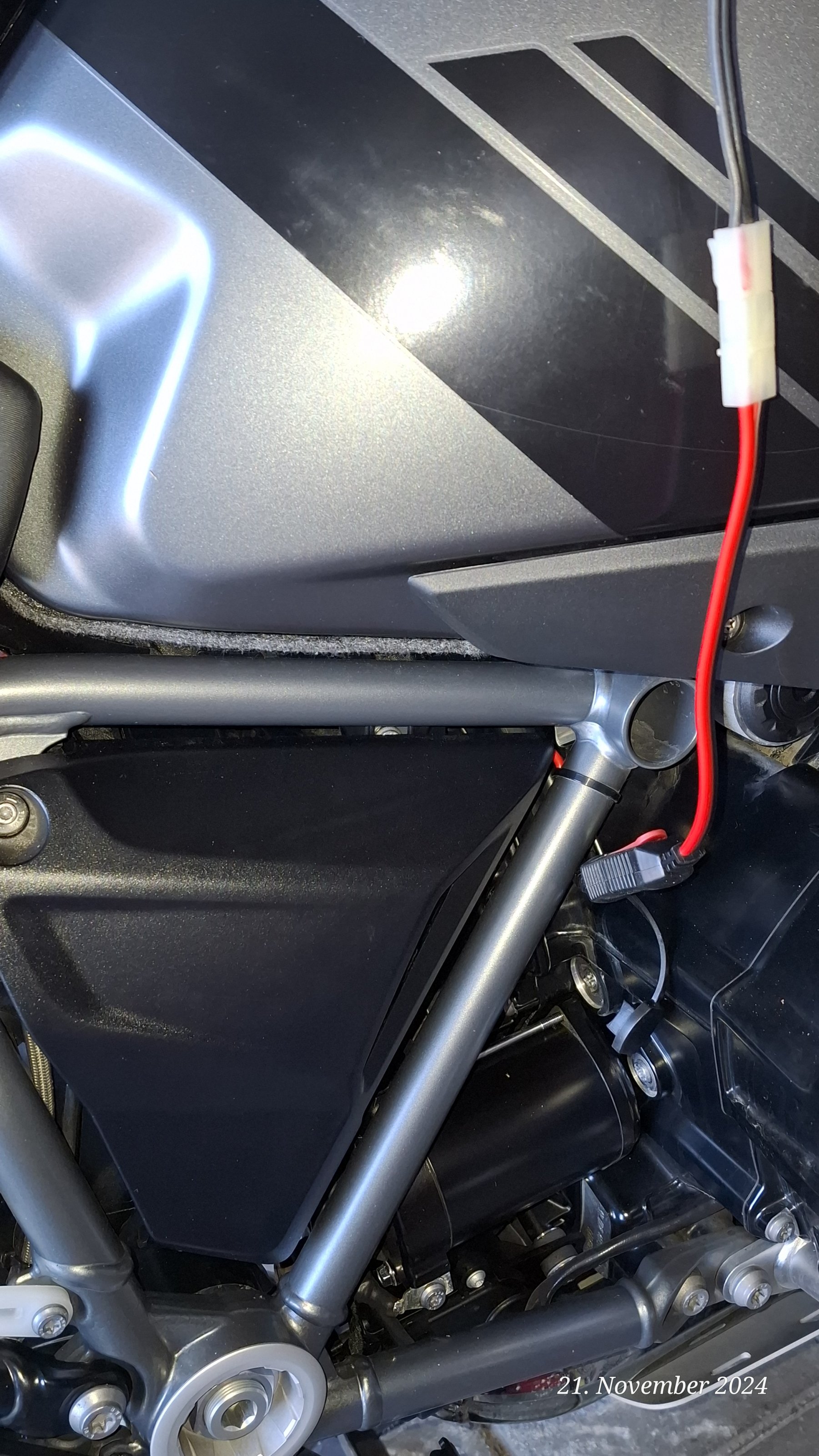

Alternativ kauft man sich bei Tante Louis ( oder anderen Mitbewerbern ) die passenden Adapterkabel
https://www.louis.de/produkte/zubeh...p=48&page=1&sort=recommendation&viewMode=grid und stellt so eine Verbindungsart her, die jederzeit gut erreichbar ist, wasserdicht ist und wo man sogar ein Ladegerät ( eventuell nach Umbau oder 2. Adapter ) anschließen kann.
Man kann theoretisch mit diesen Adapterkabeln sogar eine Überbrückung ( von GS zur GS ) bauen, möchte man es dabei haben.
Voraussetzung, ihr seid zu zweit, fahrt beide eine GS und habt diesen " Außenanschluss " an der Batterie vorinstalliert.
Dann könntet ihr problemlos Starthilfe geben. 20241121_105702.jpg :bounce:

u.A. wegen des geringen Kabelquerschnitts würde ich zumindest zu Starthilfezwecken davon dringendst abraten.... :engel:
Das ist dein gutes Recht.
Dennoch funktioniert es. :rollleyyes: Du bist jetzt aber nicht enttäuscht, oder?
Haben wir ja auch nur für den absoluten Notfall dabei.
