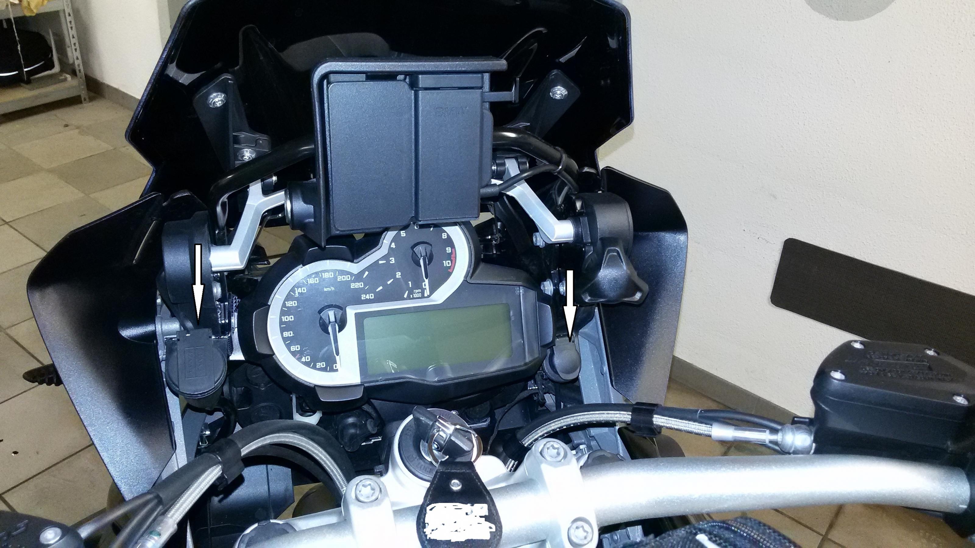

Hei, ich möchte mein "NICHT original BMW Navi" anschliesen an die R 1200 GS LC. Nun bin ich am überlegen .... soll ich einen Adapter verweden von einem Großen auf kleinen Zigarettenanzünder. Oder soll ich mir gleich eine neu Steckdose setzten. Was habt ihr gemacht????

neue steckdose...
rechts die org. links die große:D

ja. sehr gut. Dankeschön. So werde ich es wohl auch machen. Mal schauen wie ich an die Batterie dran komme. Noch habe ich das Moped nicht!

seitlich rausziehen,:o steht im handbuch und ist wirklich kein hexenwerk

ein Becker Navi möchte ich anschließen. Noch habe ick kein spezielles, gutes Moped Navi. Bis ich eines finde, möchte ich dies, ganz Normale anschließen!
Gast14416
Okay, was hast Du als Halterung und wo soll es befestigt werden?
Wenn es kein Daueranschluss sein muss, also nur gelegentliche Nutzung, dann tut es sicherlich die Steckdose. Sonst Anschluss via Cartool Stecker vorne in der Verkleidung. Kostet um 20€ und ist in 30 Minuten angeschlossen.
Man kann natürlich auch ein Kabel direkt zur Batterie führen.

Eine "normale Steckdose" via Cartool anschließen. Das ist eine gute Idee ..... und wie, wo finde ich die??
Gast14416
Das Cartool wird gerade unter Biete angeboten, ist ein Stecker mit Kabel dran. Der Stecker passt in eine bereits verlegte Buchse der GS, die im Cockpitbereich versteckt liegt. Ist über Zündung geschaltet.
An den Kabeln kann man dann zB Anschlüsse vom Navi dran löten.
Nutz mal die SuFu zu Cartool.

Wenn du das zuerst mit dem Adapter versuchen willst, schick mir eine PN. So ein Teil habe ich noch im Keller liegen. Für einen EURO plus Versand würde ich dir den zusenden.
