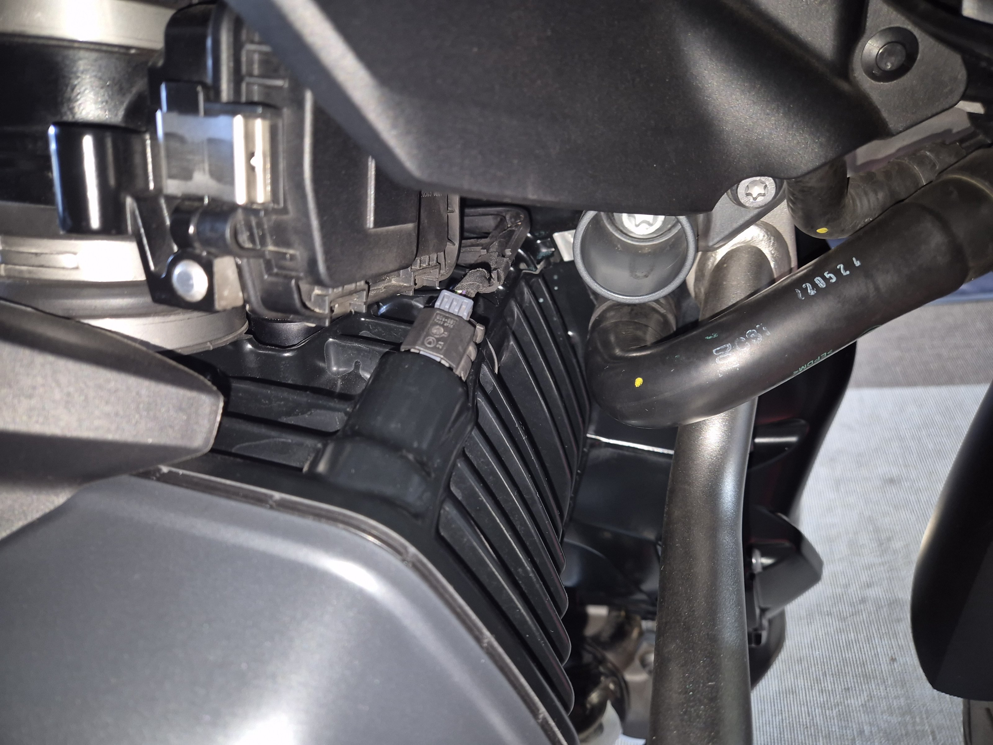

Hallo GS-Community,
ich habe eine Frage an die berühmt berüchtigte "Schwarmintelligenz" hier im GS-Forum.
Über dem rechten Zylinder führt eine elektr. Leitung/Schnittstelle in den Motor. Kurz vor der Öffnung gibt es einen Stecker, der Stecker selbst ist das Ende einer Kabelleitung in einem Kabelkanal...
Nach einer 150km Tour hatte ich gestern festgestellt, dass der Stecker nur lose auflag und nicht angeschlossen war.
Es gab keine Fehlermeldung im TFT.
Welche Funktion hat diese Leitung ? (Motorsteuerung? Shift-Cam?, ...)
Kann ein Schaden im Motor entstanden sein ? (der Motor ist nagelneu und noch in den ersten 1.000km)
Dank für Euren support!:smile:

sollte dann nicht ein Leistungsmangel spürbar gewesen sein,? ich denke ja das ist der Stecker für Schaltnocke.

Danke für Deinen Return... Leistungsmangel hatte ich nicht bemerkt, weil ich ja bei den ersten 1000km (Einfahren) noch nicht so hoch drehe; max. ca. 4000U/min.
Bin auch eher so ein Fahrer mit weniger stark aufdrehen/aufreißen... jetzt ist der Stecker drinne und bis jetzt keinen Unterschied bemerkbar.

Ich finde seltsam, dass das Steuergerät nicht gemeckert hat? Nockenwellensensor oder Schaltnocken-Verstelleinheit…hätte die Motorelektronik nicht wegen fehlender Werte einen Fehler ausspucken müssen? :schulterzucken: Oder hab ich da nen Denkfehler?

In festgestellt, dass der Stecker nur lose auflag und nicht angeschlossen war.
Gleich zur Sicherheit: Ich weiß es nicht.
Aber ich war neugierig...
Der Stecker sieht verdächtig nach der Leitung für die Schaltnocken Verstelleinheit (Shift-Cam) aus:
https://www.leebmann24.com/de/de/component/leitung-schaltnocken-verstelleinheit-122414
Nicht alle Fehlermeldungen werden im TFT angezeigt, sondern nur im Fehlerspeicher abgelegt.
Vielleicht gab es auch keinen Fehler, da der Stecker zwar nicht richtig drin war, aber trotzdem Kontakt hatte.
Ich persönlich würde mir keine Sorgen machen.

Vielleicht braucht es als "Quittung" auch erst den "Impuls" an die Nockenverstellung, um einen eventuellen Fehler zu erkennen/registrieren und wenn der TE nicht in dem Bereich der Verstellung war, hat das System kein Problem erkannt.
Ist aber nur eine Theorie 🤷‍♂️
