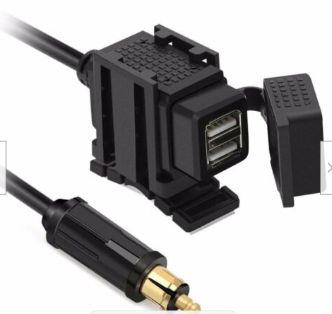

Hallo Zusammen,
am 6.4 hole ich meine erste R1200 GS Bj.06 endlich ab:bounce:
In Vorbereitung darauf habe ich nach einer Möglichkeit gesucht, mein Handy (dient als Navi) per Strom zur versorgen.
Für den DIN Stecker habe ich dieses Adapter auf USB gefunden.
Ich habe gelesen, dass die Bordelektronik den DIN Stecker nach einiger Zeit Stromlos setzt (wenn Zündung aus). Stimmt das so?
Ich möchte ja nicht, dass meine Batterie am nächsten morgen tot ist. Das Smartphone und etwaige andere Verbraucher die per USB angesteckt sind, werden bei Tourpausen und -enden abgesteckt.
Mir geht es daher nur darum, ob die USB Buchsen ggf die Batterie entleeren können?
Danke und Gruß,
Dominik

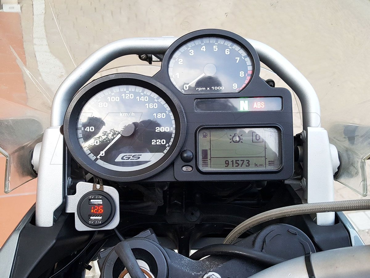

Gibt es für die 1200 GS inzwischen eigentlich einen schönen und günstigen Adapter um eine Steckdose anzubringen? Das hier finde ich super schick aber 35 € sind mir dann doch etwas zuviel:
ZTR111 HILFSSTECKDOSENHALTER BMW R 1200 GS / ADV 2004-2012
Ohne Deckel würde ich diesen Adapter nicht im Cockpit installieren. Bei Regen saufen die beiden USB-Buchsen ab.
35€ ist nicht zuviel, weil es ja diese nette Bordspannungsanzeige und das Montageblech (?) dazu gibt :cool:
