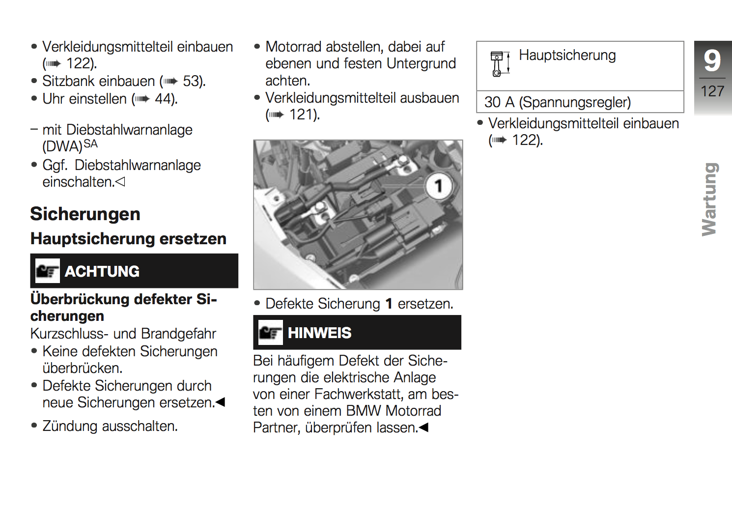

Bedienungsanleitung S. 127
Die einzige Sicherung bei der 700er GS sitzt unter der Tankatrappe, über der Batterie.
Und in dem Zusammenhang S. 138 lesen.

Meine F700 GS (Baujahr 2013) hat keine Sicherung über der Batterie.

Der Tipp mit der Sicherung war super! Habe direkt eine Ersatzsicherung besorgt und jetzt läuft alles wieder. DANKE für Eure schnellen Rückmeldungen :smile:
Merkwürdig finde ich, dass in “meinem” Handbuch nichts von einer Sicherung steht. Hab zumindest nichts gefunden und schon gedacht, diese GS hätte gar keine :unsure:. Aber sie ist auf der Batterie, so wie @fralind es beschrieben hat. Meine 700er ist Bj. 2017.

Ich hab grade mal nachgeschaut, denn meine 700er ist auch Bj. 2017: Da steht das mit der Hauptsicherung auch in im Handbuch, aber auf der Seite 129!
