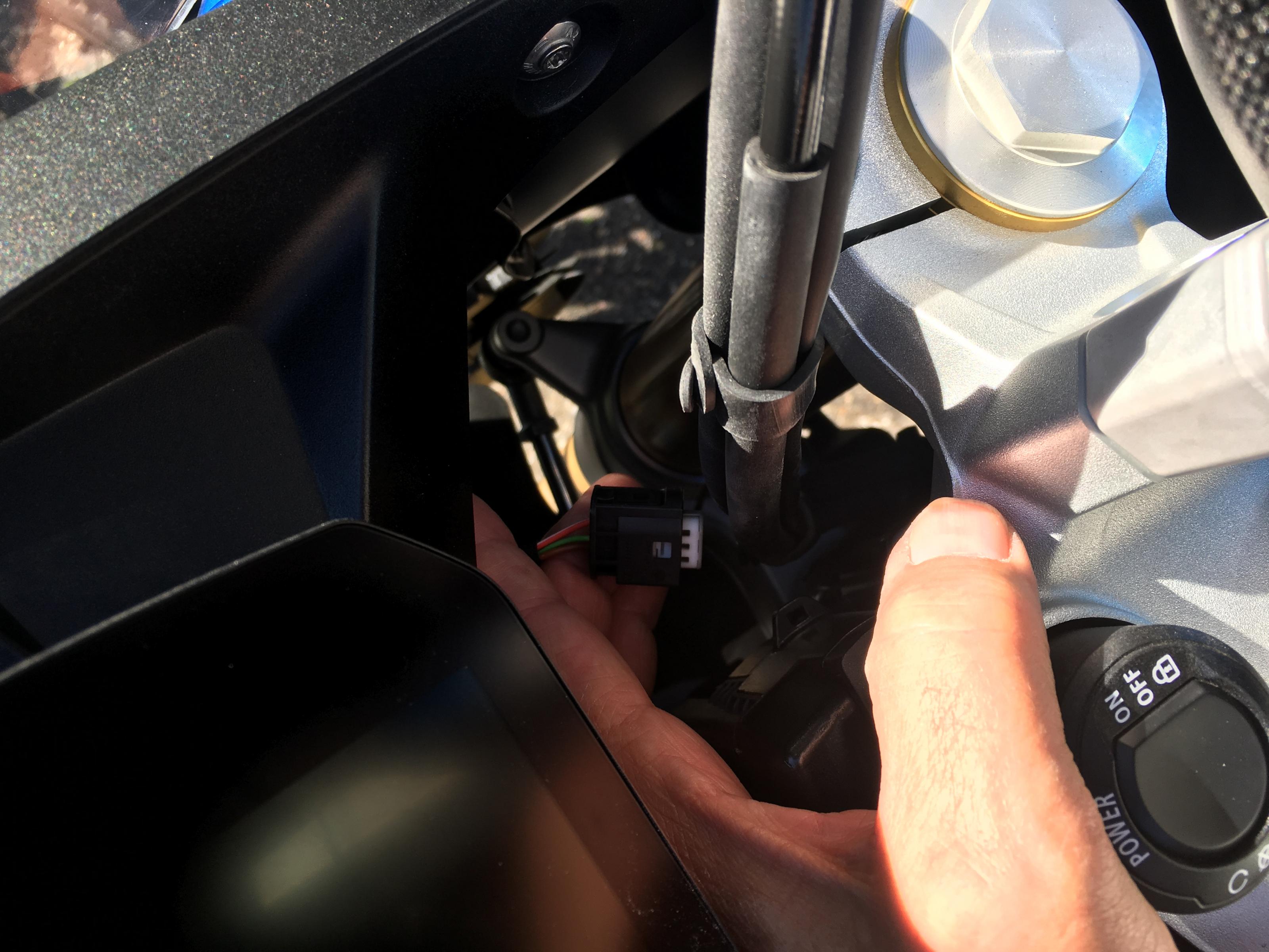

ich habe eine 750er aber suche auch noch nach einer Navi-Anschlussmöglichkeit. Ist der Stecker zündungsgeschaltetes 12V Plus und Minus?
Und gibt es für das Gegenstück eine Bestellnummer? Sowohl für das Steckergehäuse als auch für die benötigten Pins oder Buchsen

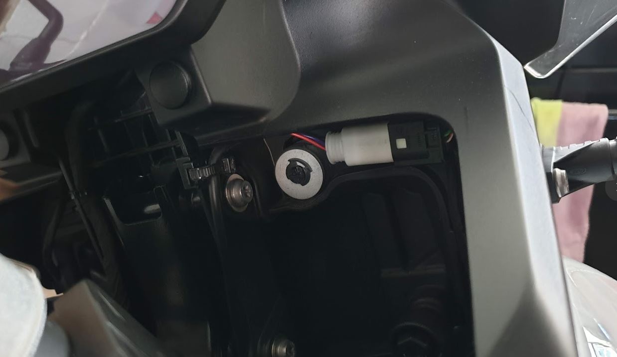

Gibt es nur EINEN Cartool Stecker bei der F750GS? Nicht vielleicht noch einer am hinteren Ende? Kann den bei mir ums Verrecken nicht finden....
Frank53
23.08.2022
160

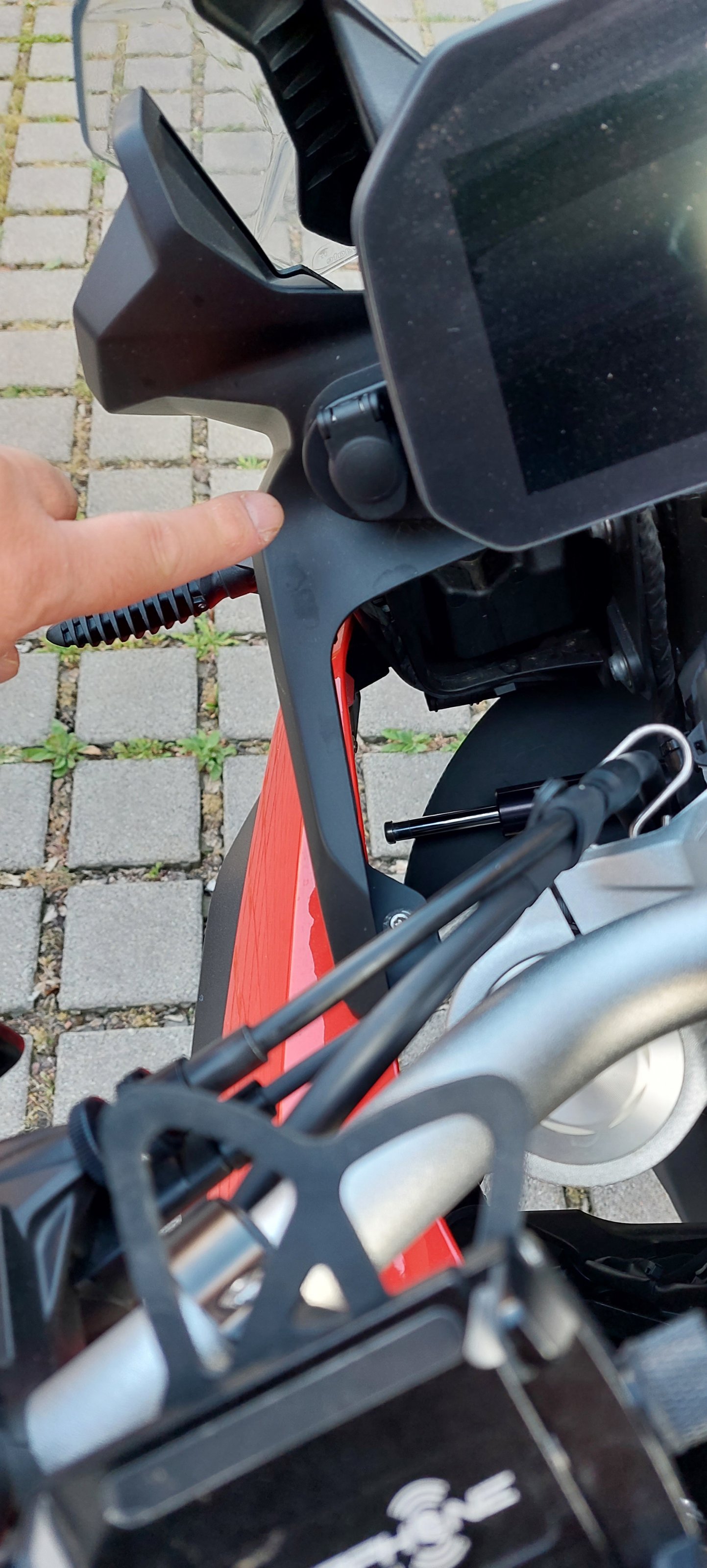

Kommt wahrscheinlich auf das Produktionsjahr an. Bei meiner 850er von 2018 liegt der Anschluss links vom TfT...
claudio_arrau2
26.05.2023
12
83300413585
Genau, 12V Plus, welches nach ein paar Minuten abschaltet und dazugehöriges Minus
claudio_arrau2
26.05.2023
12
Naja, das ist der offizielle Steckanschluss für den "Zigarettenanzünder" sozusagen, ich spreche von dem Stecker, in welches der Cartool/SZ Stecker passt.....
