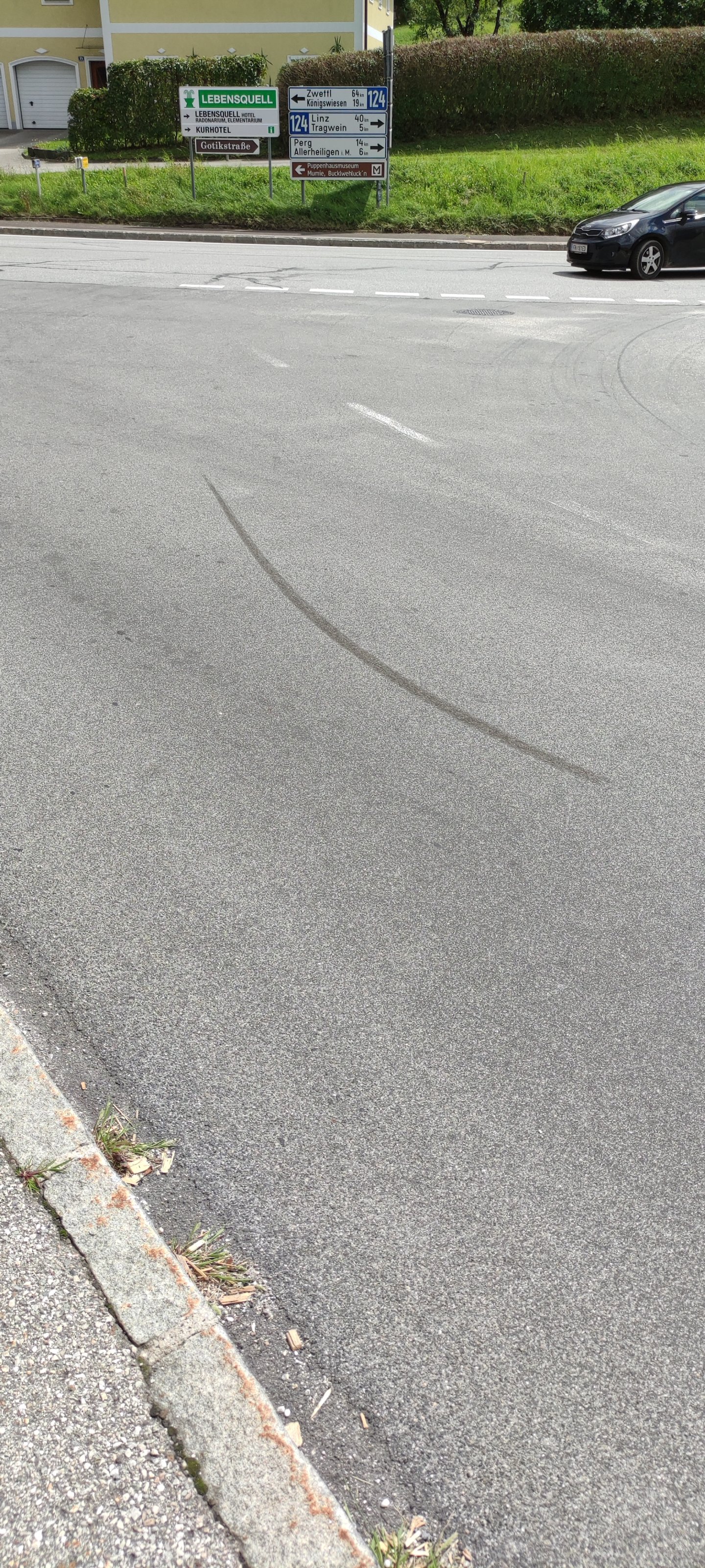

Hallo zusammen,
ich habe eine funkelnagelneue R1250GS ADV Bj07/2021. Motorrad ist grundsätzlich toll. Vor ca. 2 Wochen passierte jedoch für mich nicht nachvollziehbares.
Nach einem Abbiegevorgang im Ortsgebiet mit geringer Geschwindigkeit beschleunigte ich das Motorrad. Aus mir unerklärlichen Gründen kam es bei einer Geschwindigkeit von ca. 30/40 Km/h zur Blockade des Hinterrad. Zu diesem Zeitpunkt war ich noch in leichter Links-Schräglage. Durch das abrupte Abbremsen kam es zu einem Lastwechsel und ich wurde mit dem Bike nach rechts gedrückt. In weiterer Folge kam es mit geringer Geschwindigkeit (Schrittgeschwindigkeit!!??) zum Sturz. Glücklicher Weise blieb ich absolut unverletzt. Lediglich der Motorsturzbügel weist einige kleiner Kratzer auf. Also alles gut ausgegangen. BMW Notruf funktionierte und wurde ausgelöst. Die von mir hinterlassene Bremsspur habe ich dokumentiert (Siehe Anhang)
Am nächsten Tag informierte ich meinen BMW Vertragshändler, welcher das Bike auch umgehen auf mein Verlangen hin abholte.
Beim Auslesen/Abfragen des Fehlerspeicher wurde zwar der Notruf bestätigt, jedoch waren nach Auskunft des BMW Händler keine weiteren Fehlermeldungen gespeichert.
Um weitere Ursachenforschung zu betreiben, ist dem Händler das Schadensbild zu gering. (Sollte schon mehr passieren damit man der Ursache auf Grund geht)Anhang anzeigen 432954
Meine Frage ist nun, hatte jemand bereits ähnliche Erfahrung?
Welche Ursache kann das Hinterrad trotz ABS blockieren? Software? Schaltassistant?.....
Für helfende Antworten bin ich Euch echt dankbar.
Liebe Grüße und vielen Dank
HM
Unter der Annahme, dass Deine Schilderungen einigermassen korrekt sind:
Also eines ist gewiss, der Schaltassi kann es unmöglich sein, das funktioniert schon alleine technisch nicht.
Wenn das Hinterrad blockiert, dann gibt es eigentlich nur 2 Möglichkeiten: Der Antriebsstrang ist übel defekt und das wäre er auch noch nach 10Min und auch noch am nächsten Tag, also z.B. etwas gebrochen, oder dann gäbe es da noch die Bremse.
Nachdem Dein Fahrzeug weder Fehlermeldung abgelegt, noch sonstige Auffälligkeiten anzeigt, muss es also etwas "normales" sein, das Fahrzeug geht somit von einem regulären Zustand aus und greift in den Fahrbetrieb ein. So ein Eingriff kann wiederum nur mit bestimmten Parameter bzw. Art und Weise erfolgen. Das ABS bremst nicht, sondern öffnet die Bremse. In Deinem Fall ist somit kein ABS-Fehler möglich, denn Du hast ja eine Spur hinterlassen bzw. eine Radblockade. Dann gibt es noch die HSC, diese blockiert das Hinterrad bei passenden Bedingungen. Meinem bescheidenem technischen Verständnis nach ist die HSC die einzige technische Hilfe am Fahrzeug, welche ein blockierendes Hinterrad ohne Defekt verursachen könnte. Ich lasse mich diesbezüglioch jedoch gerne von anderen Möglichkeiten überzeugen!
Meine Frage wäre: In welcher Einstellung HSC fährst Du? Hast Du allenfalls kurz vor dem Sturz stark die Fussbremse/Handbremse betätigt?

Das aprupte Ende der Reifenspur legt nahe, das hier die Kupplung gezogen wurde (wodurch der Schlupf zwischen Reifen und Straßenbelag beendet wurde).
Fazit: Bei noch zu großer kurvenbedingter Schräglage zu früh ans Gas gegangen...
