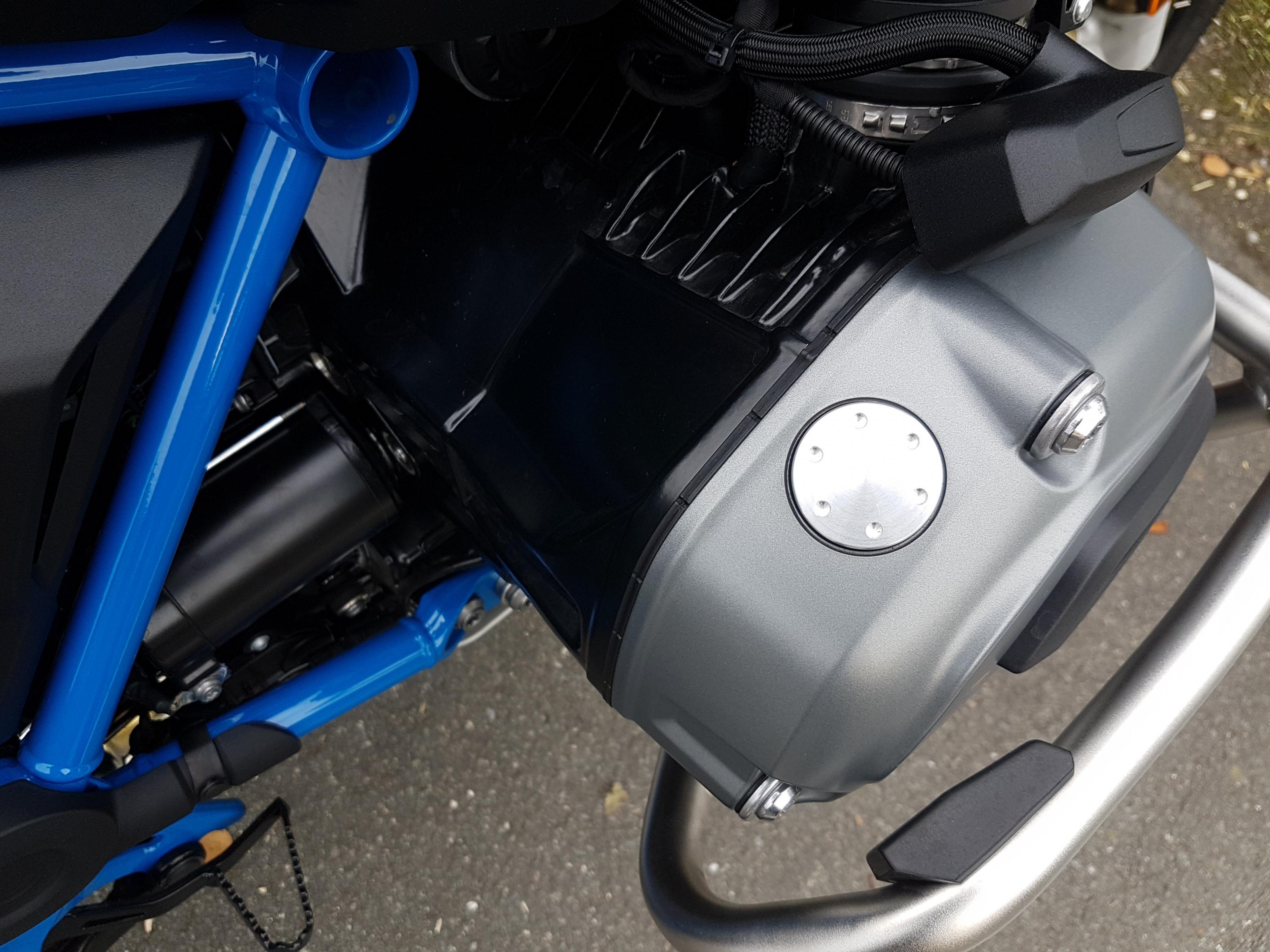

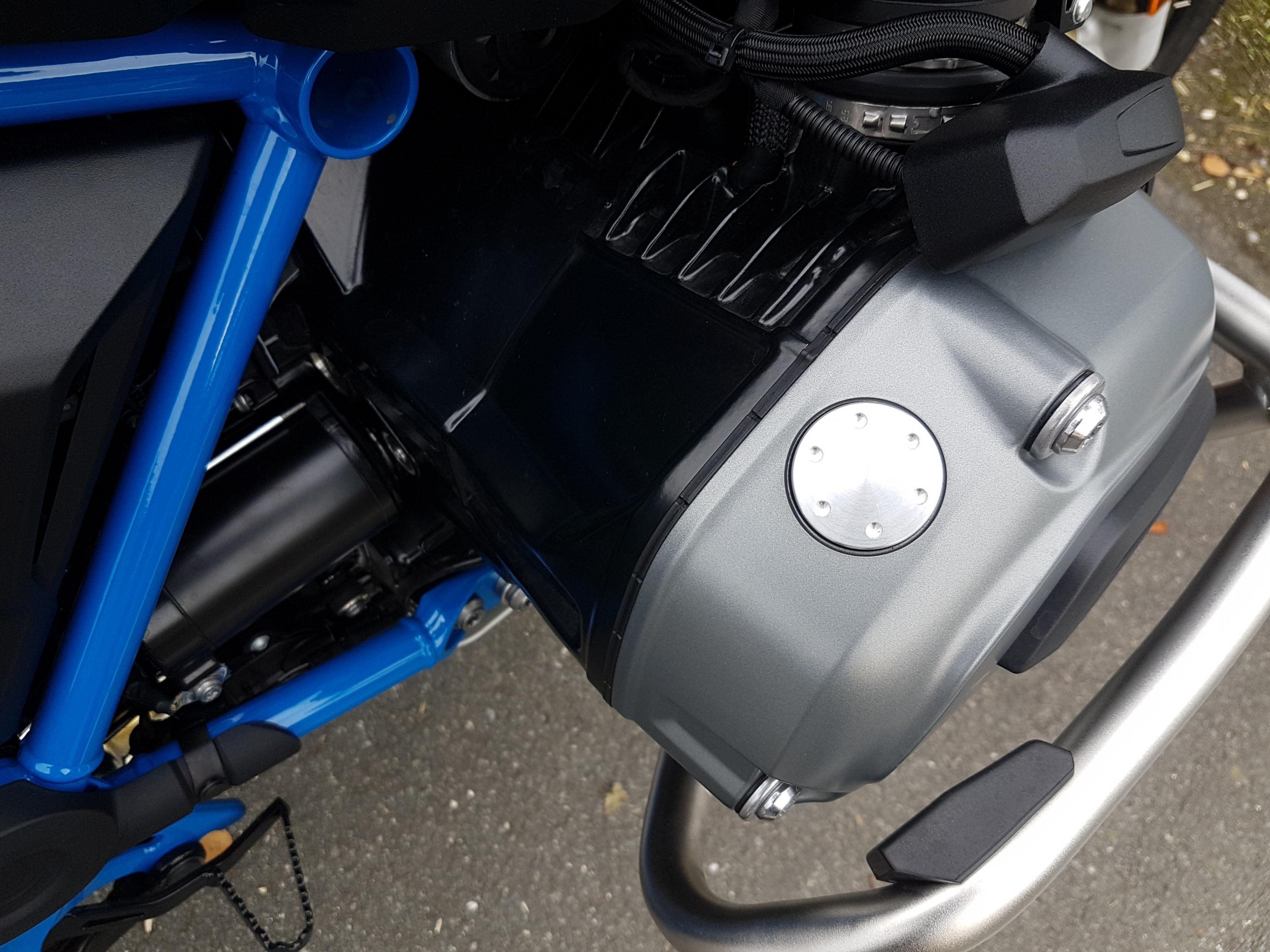

Hallo, hab mal ein Foto von meinem Sturzbügel gemacht. Ist es jetzt möglich hier noch einen Zylinderschutz anzubringen? Ist doch noch ne Menge Platz. Gruß, Andy

Die Schützer passen.
Das ist schon der neue Sturzbügel, bei diesem passet der originalen BMW Ventildeckelschutz.
