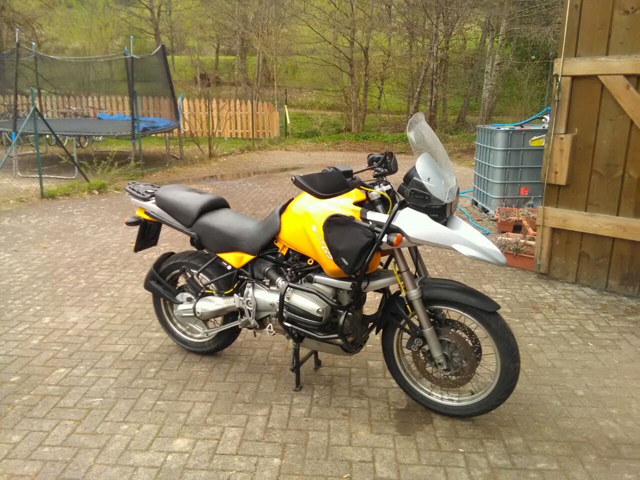

Ich möchte im Juli ins Susatal, und dort meine Erfahrungen abseits der Strasse machen.
Momentan habe ich einen Sturzbügel dran der nur vor den Zylindern ausgeformt ist (wie der hier: http://www.gs-forum.eu/biete-privat-105/original-bmw-sturzbuegel-34164/). Für die Strasse finde ich den super, da er bisher nicht aufsetzte, und die Linie Bügel/Fussraste/Heck die Zylinder beim typischen Strassenrutscher ausreichend schützen sollte.
Allerdings würde ich fürs Gelände gerne etwas anderes ranmachen, da ich mit dem ein oder anderen Umfaller rechne.
Gesehen habe ich jetzt die Hepco und Becker Bügel mit Tankschutzbügel, diese hier (Sturzbügel BMW R 1100 GS 94-99 schwarz), oder welche von Heed (https://bikepost.ru/blog/70653/Obzor-zashitnykh-dug-HEED-i-ustanovka-ikh-na-BMW-R1100GS.html)
Wie gefährdet wäre denn das gute Stück mit den Bügeln die dran sind, und wie hoch ist das Risiko von kaputten Aufnahmen bei den "grossen" Bügeln?

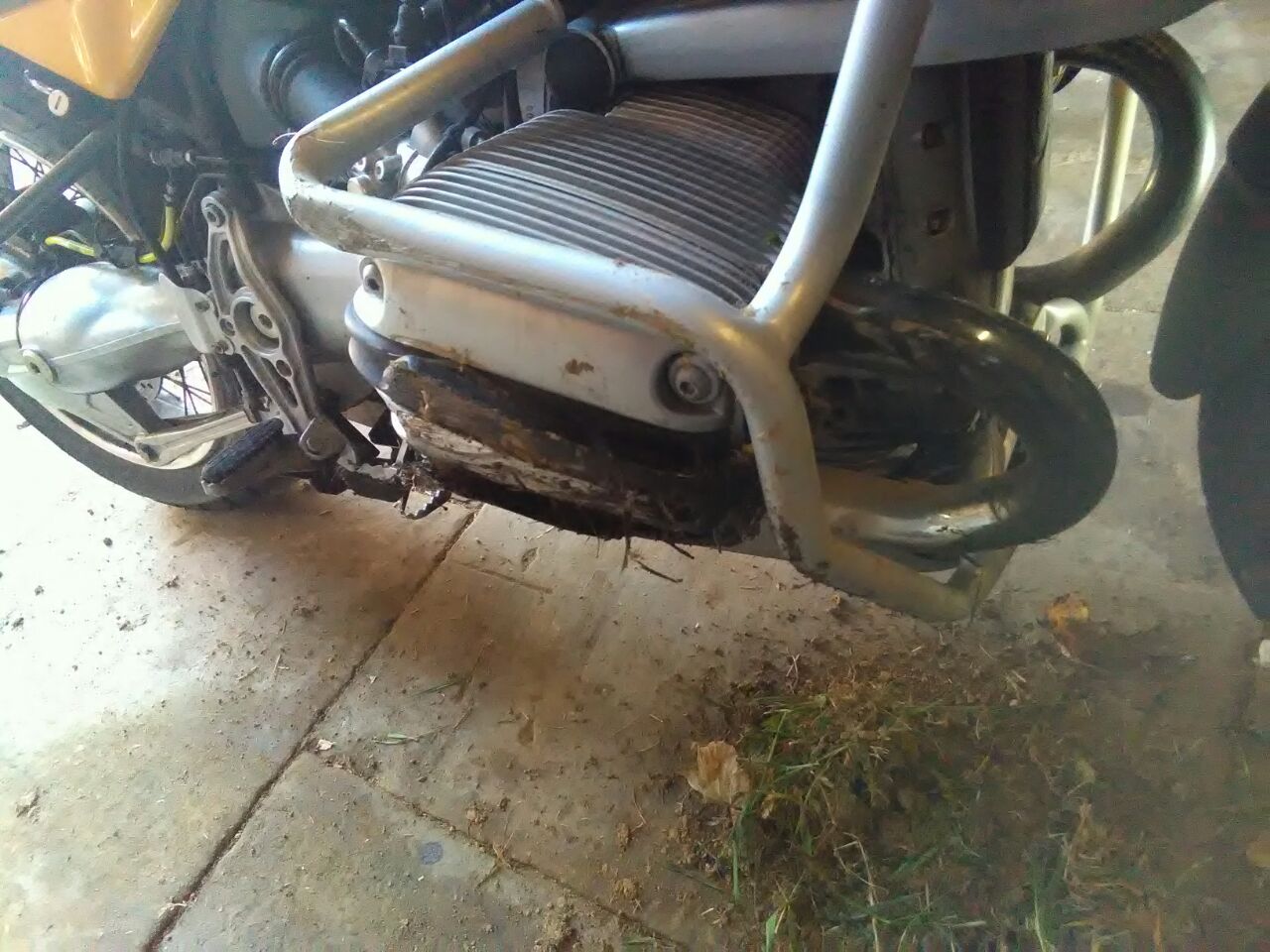

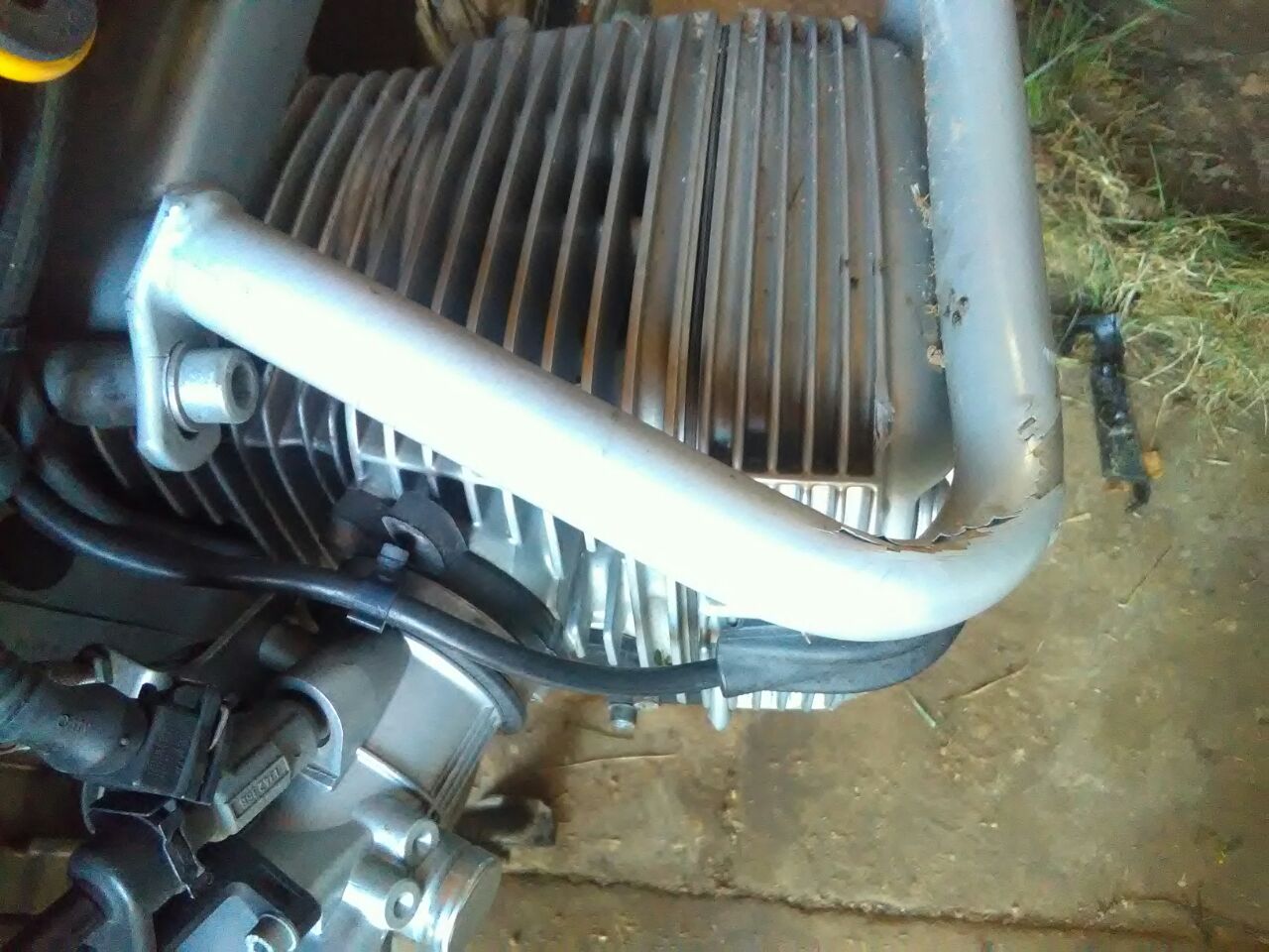

Also an der 1150er von meinem Papa habe ich den Sturzbügel mal getestet (da war der Fehling dran)
Die Kuh ist mit ca. 70 4-6m über die Strasse und dann über einen ca. 15cm hohen Bordstein gerutscht
Ergebnis super, am Bügel kein Gewinde ausgerissen, kein Deckel durch, nur leider eine der Schrauben zur Deckelbefestigung krumm, da hats rausgetropft. @Koegi, mit dem Touratech Schützer wäre das wohl nicht passiert, steht also auch auf dem Einkaufszettel :daumen-hoch:
Achso, TT Lenkanschlag war keiner dran, nu ist der Anschlag an der Gabelbrücke am, und am Rahmen verformt :-/

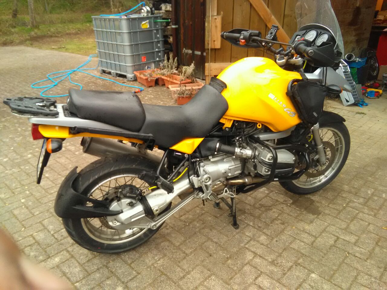

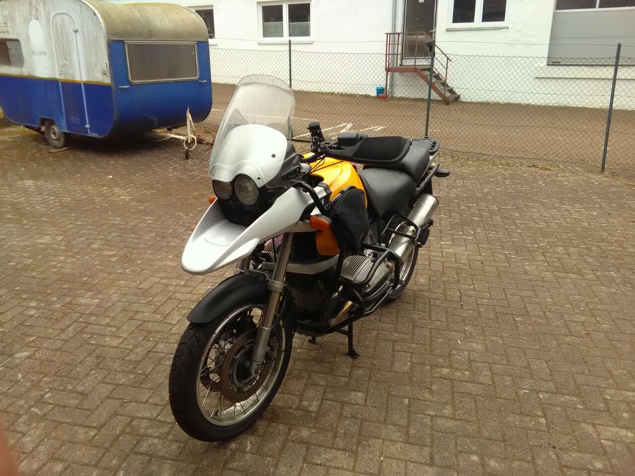

Er hat nun den Full Bunker dran, genau.
Die Montage war okay, aber der Bügel ist montiert leicht unter Spannung. Es geht ziemlich eng an den Einspritzdüsen und am rechten Gaszug zu. Nicht auf die Farbe gucken, der Folierer hatte noch keine Zeit...
