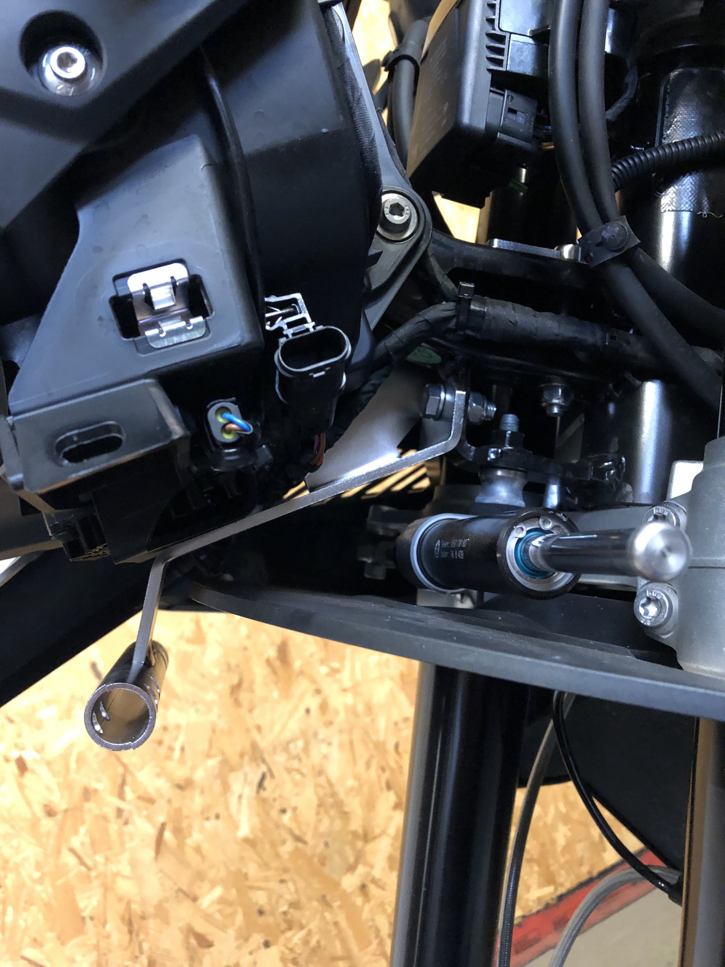

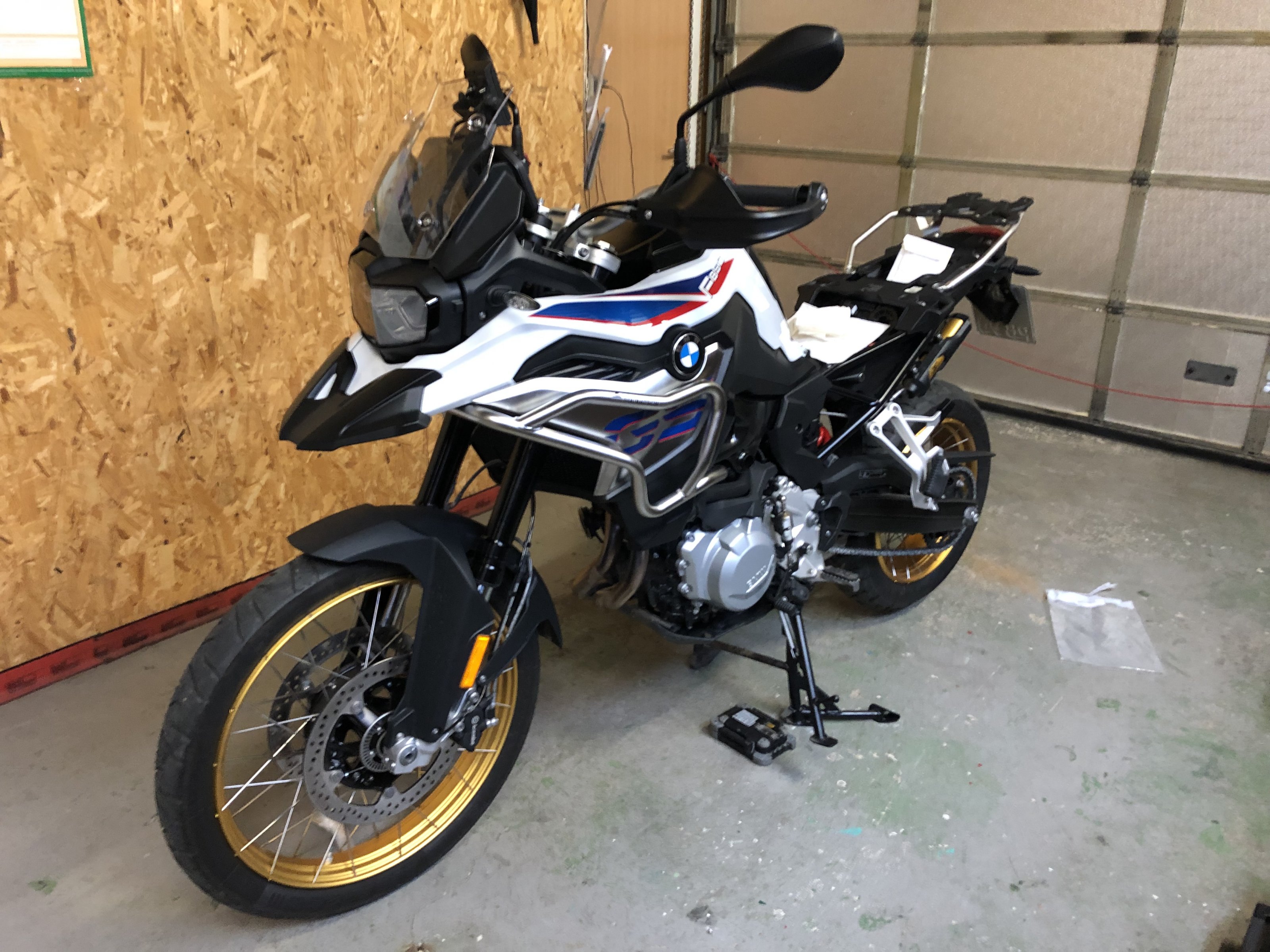

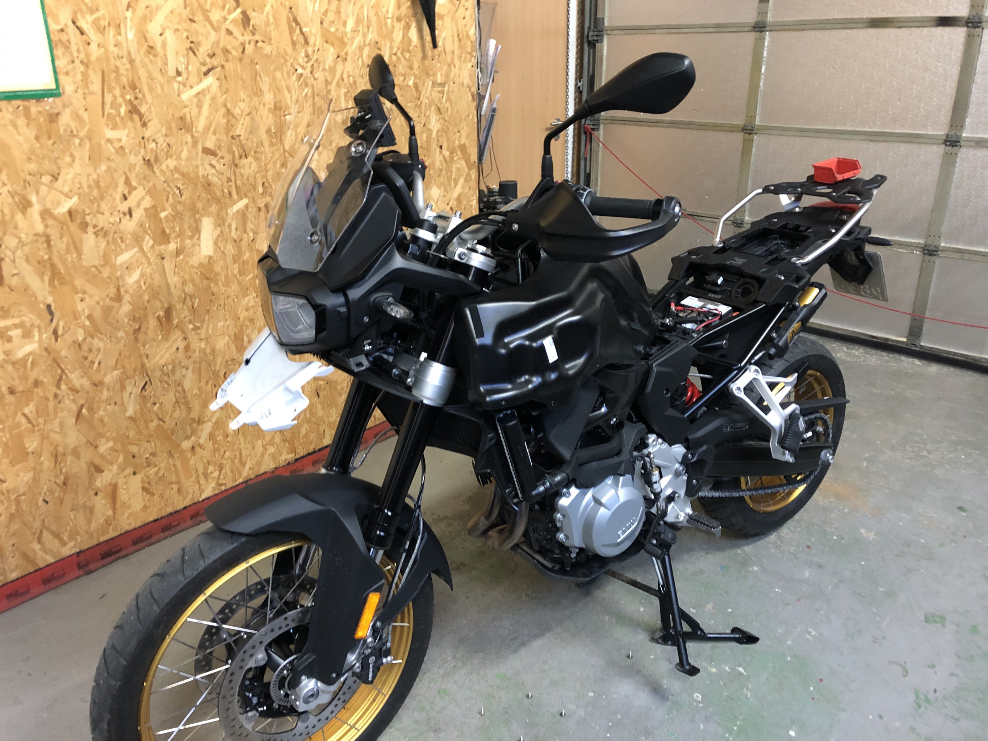

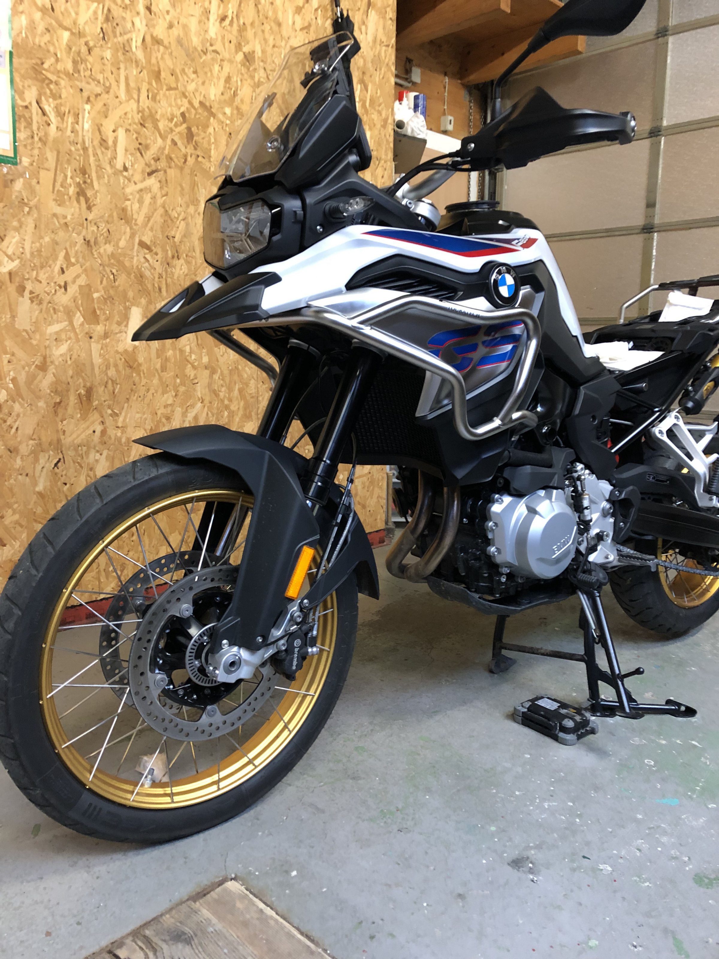

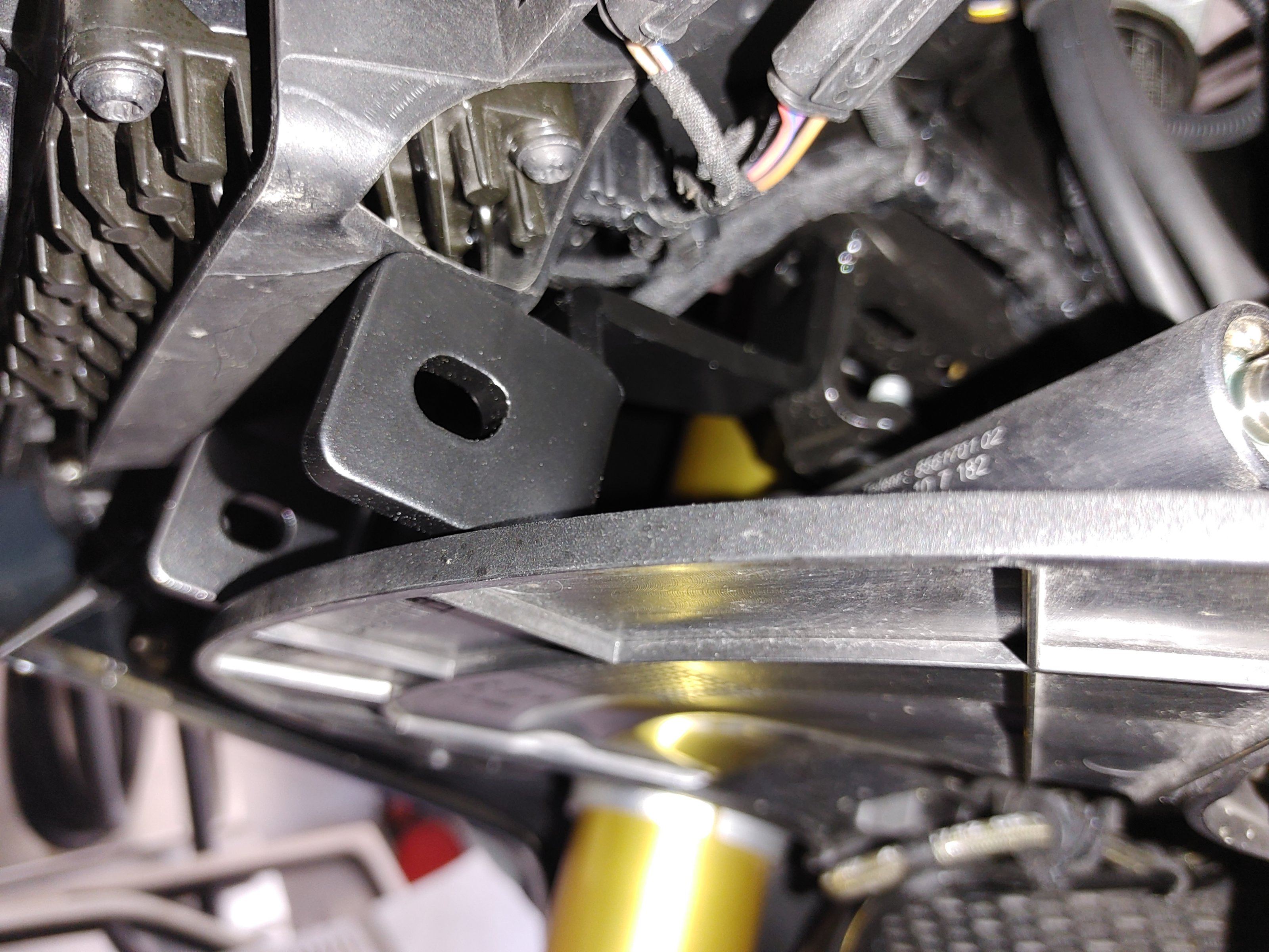

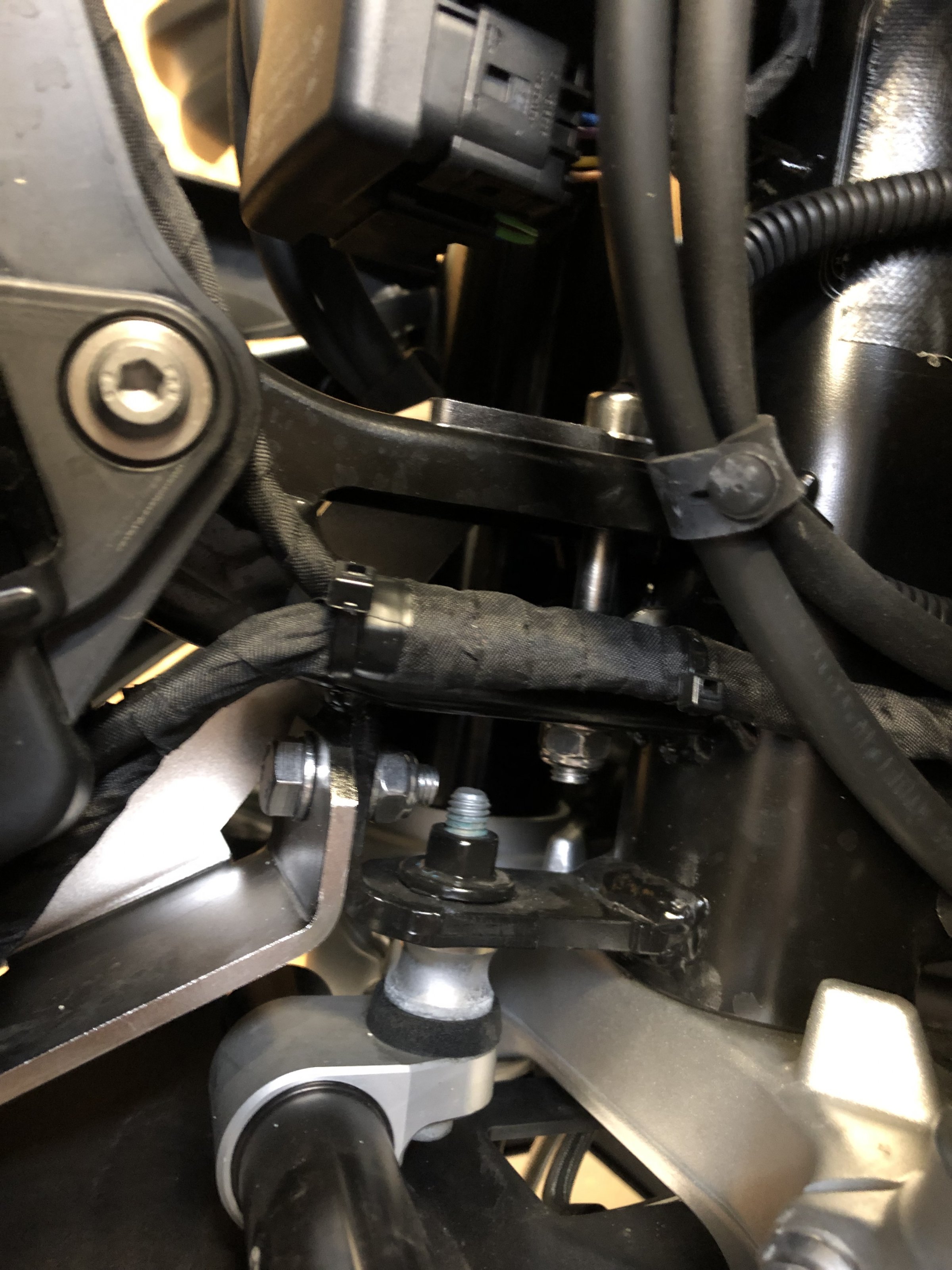

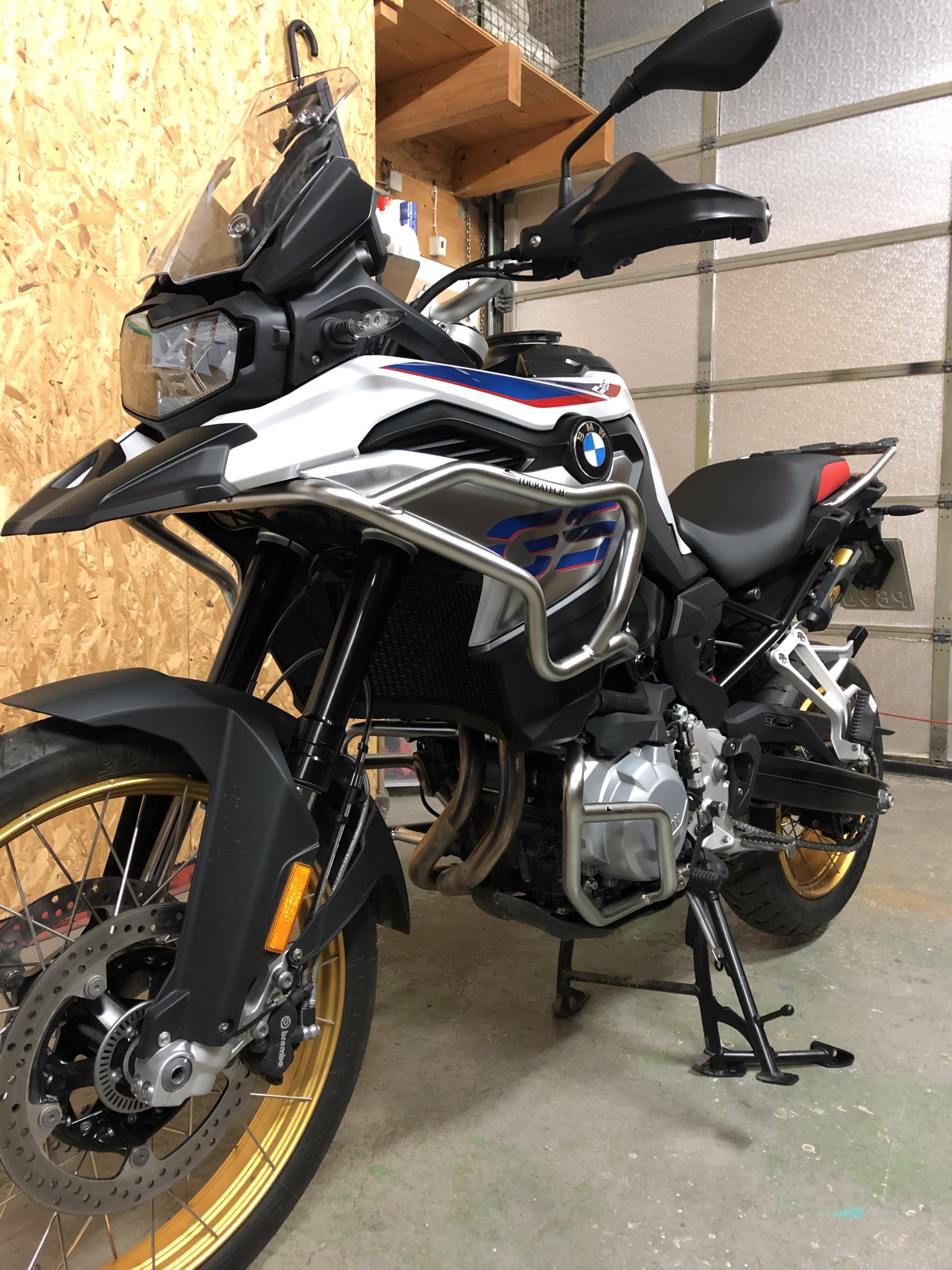

Die Motorsturzbügel passen super, jedoch passen die Verkleidungssturzbügel nicht. Problem ist die Aufnahme vorne hinter dem Schnabel. Man müsste diesen Windabweiser zwischen der Gabel entfernen.

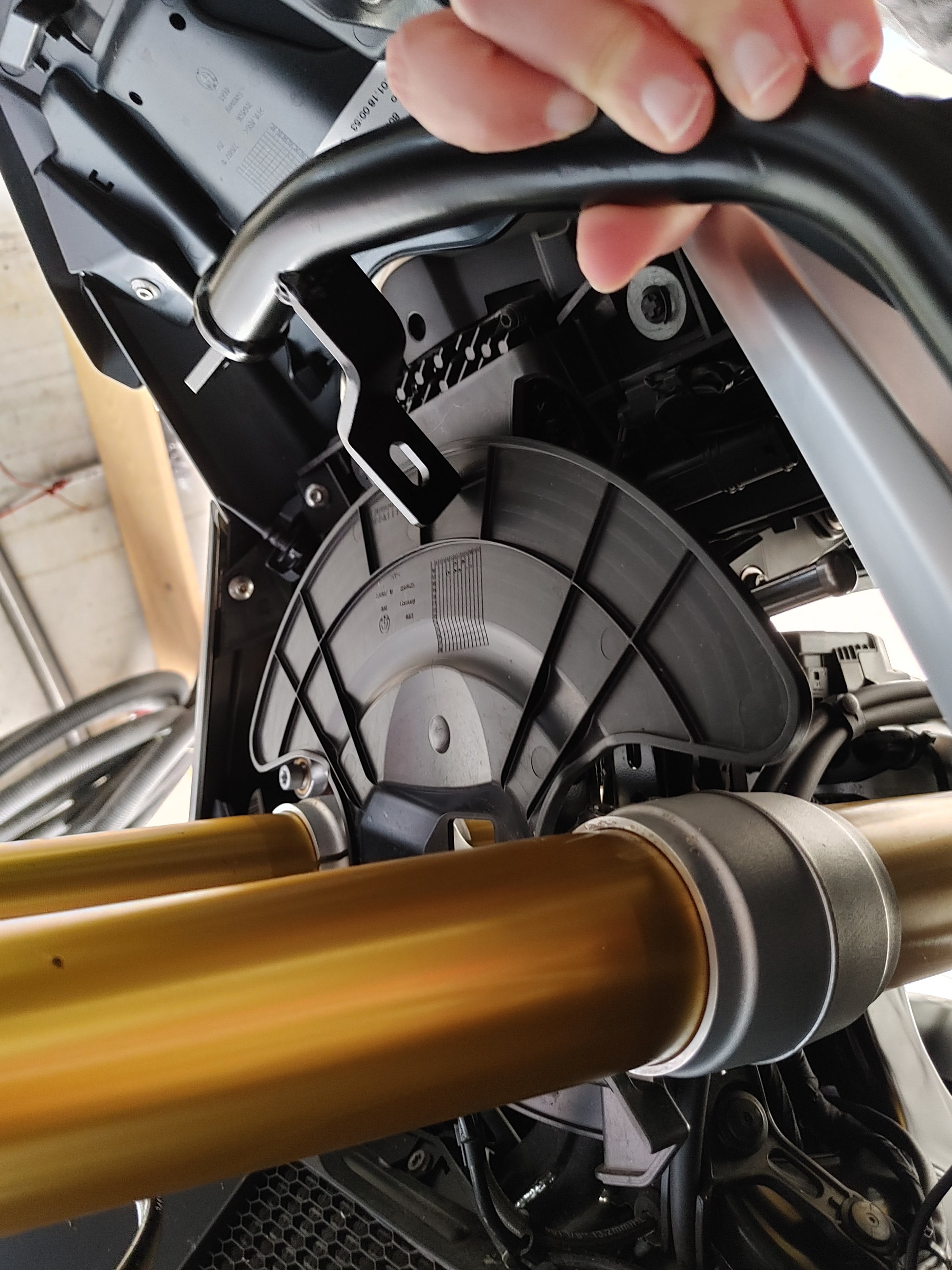

Hier ein Foto, es passt nicht zwischen Lampensteuergerät und Windabweiser durch.
Hier noch ein Foto, ich musste den Abweiser stark nach unten drücken damit der Halter zwischen Scheinwerfersteuergerät und Windabweiser gepasst hat.
Schade, sie hatteb mir sehr gut gefallen.

Mach zwei saubere Schlitze in das Teil dann passt das.
Dann passt das nur in exakt einer Lenkerstellung. Der Windabweiser dreht sich mit der Gabel und der Halter ist fest am Rahmen. Dann müsste ich den Abweiser komplett abschbeiden.
Aber da hat sich jemand sehr viel gedanken gemacht damit der Abweiser so da ist wie er ist. Und wenn ich an die Sparpolitik heutzutage denke, muss dieses Teil gute Argumente mit sich gebracht haben.
Hab mir jetzt den von Touratech montiert.
