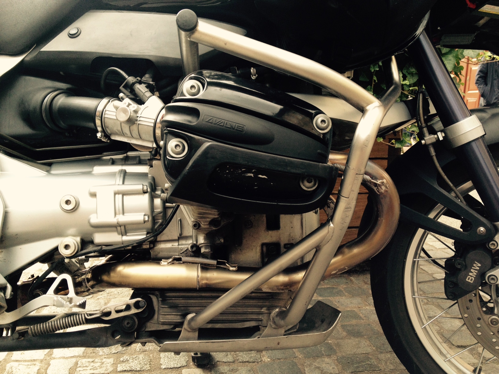

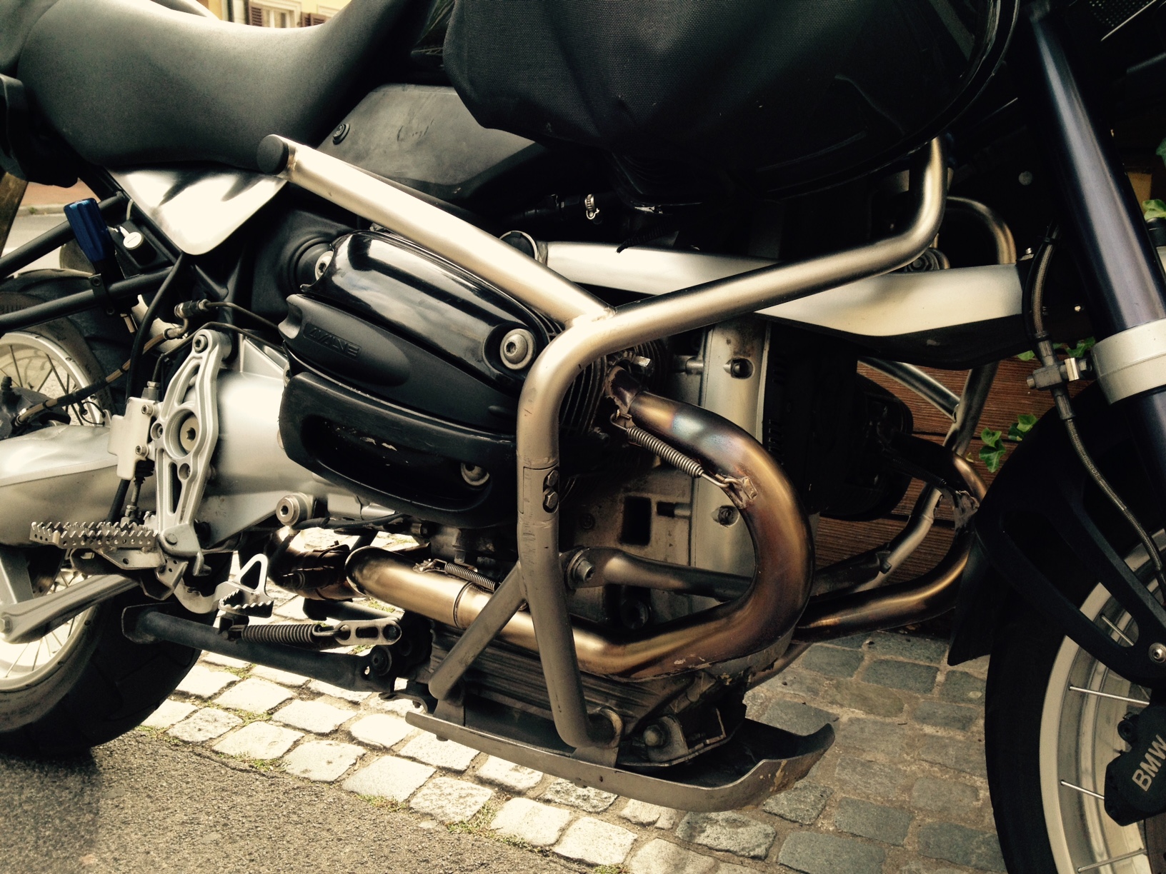

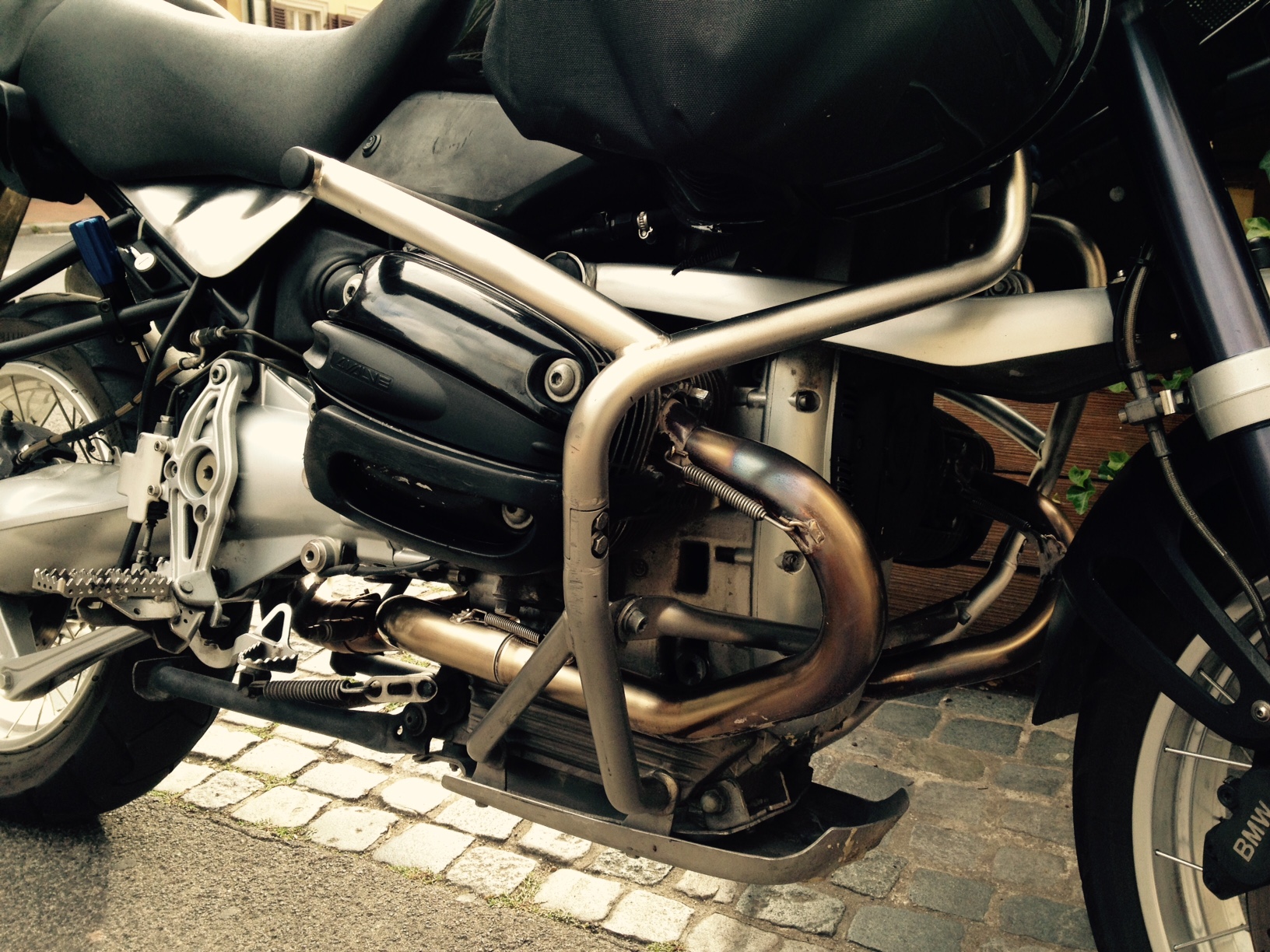

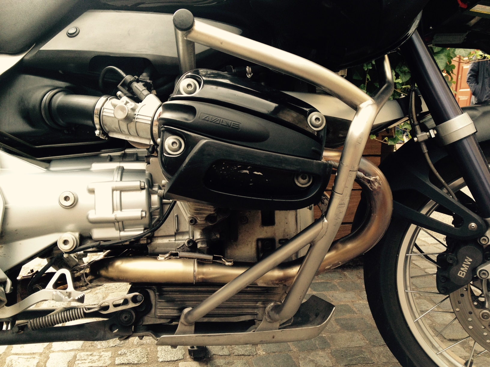

ja auf meine GS
dazu brauchst du auch die Motorschutzplatte und für hinten must du dir eine Befestigung bauen.
Geht aber nicht ohne Änderung wenn du die RS Krümmer drauf hast.
Ich muste einen unteren Bügel umschweißen

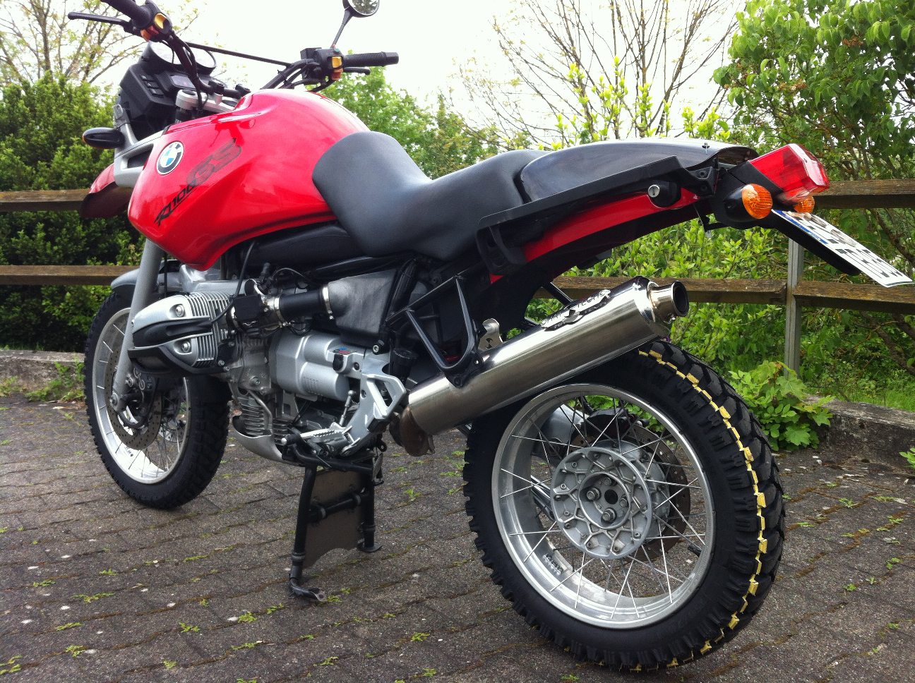

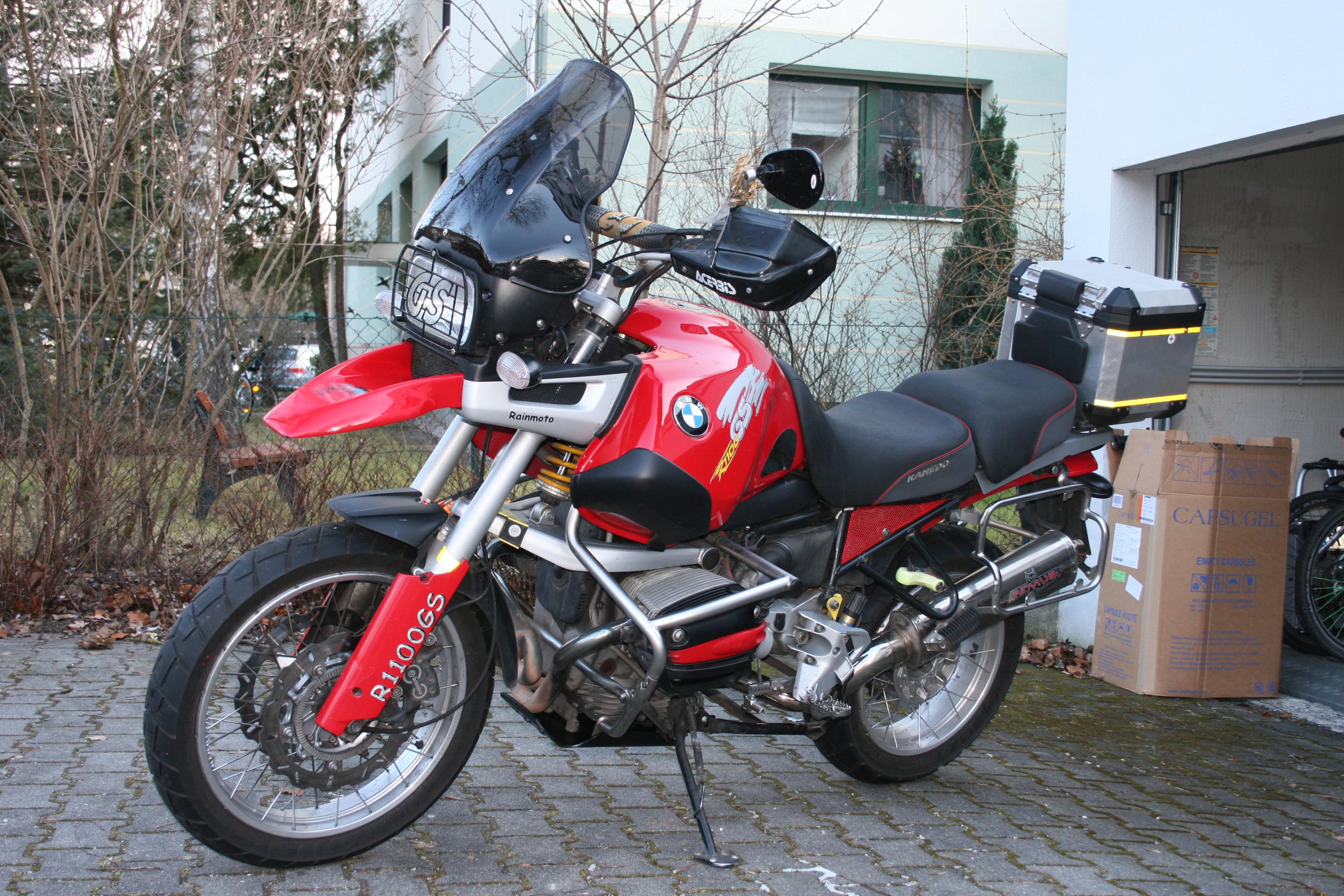

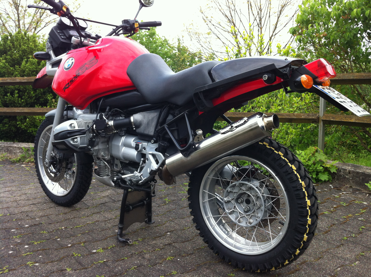

auf den Bildern ist meine 1150 GS zu sehn mit "normalem" , zweilagigem Motorschutz

an den Befestigungen hab ich nichts geändert die haben so gepasst.
OK! Hab mich dann wohl getäuscht.
Der Motorschutz der 1100 schaut anders aus und passt mit Sicherheit nicht.
1150 möglich.
Logo, stimmt natürlich, Sorry!
Aber der dürfte sich per Flex problemlos so umformen lassen, daß man den Bügel dranschrauben kann.
Einfach noch nen kleinen Streifen mehr abnehmen, als auf dem Bild meiner Schotter-Kuh.
