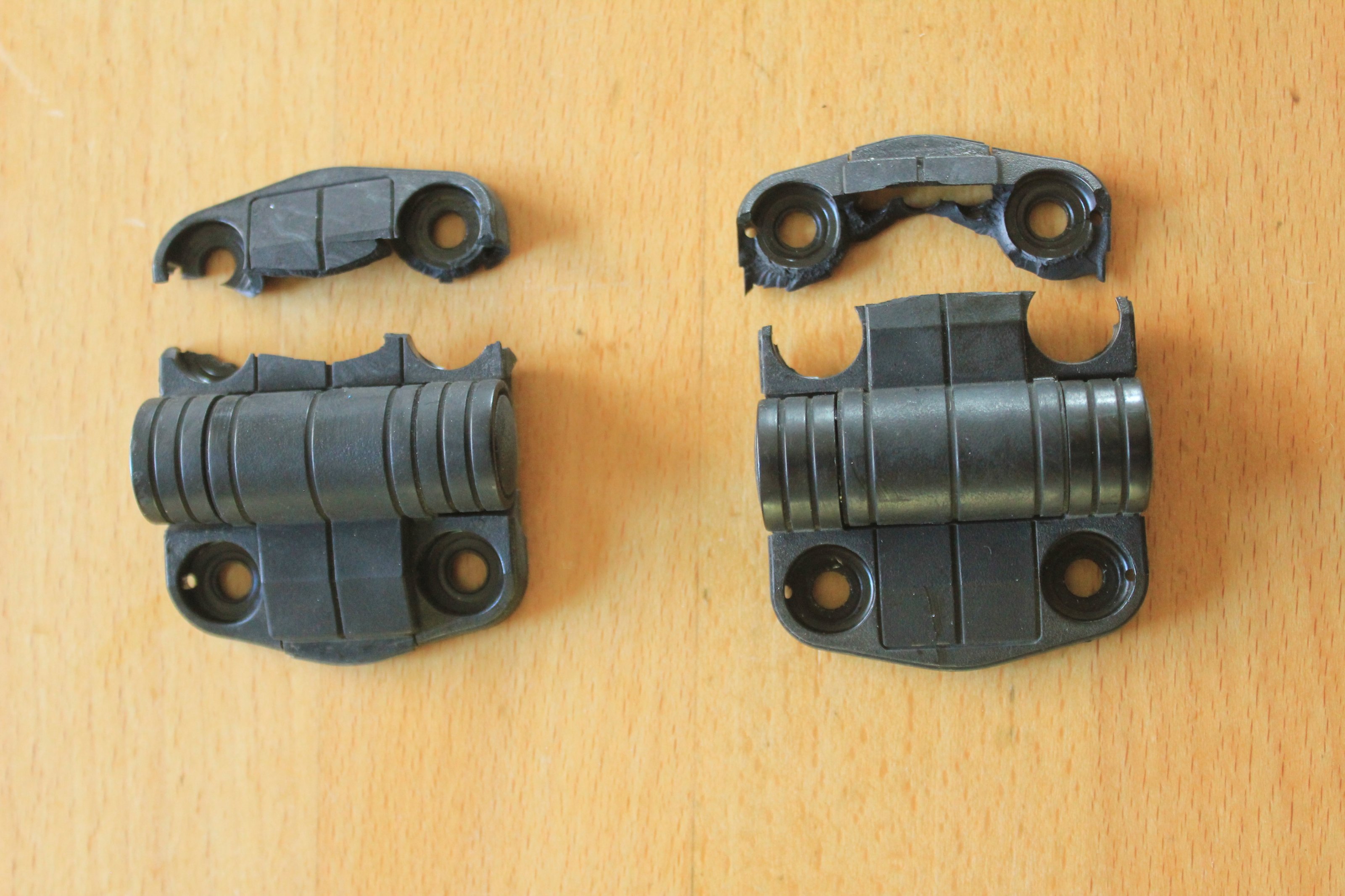

Hallo.
Ich suche die originalen Scharnier für die R 1150 GS Adventure Alukoffer. (2x)
Grüesse; Carlos

Der Preis ist für so einen Plastikmurks eine Frechheit. Scheint ja eine Sollbruchstelle zu haben.

Die Scharniere haben Raste, Feder und Bremse drin. Sind eigentlich recht stabil, solange die Windsicherung am Koffer montiert ist.
Für "ohne Sicherung" sind sie halt nicht ausgelegt...

Mach dir selber welche. Edelstahlscharniere ohne Bohrung gibts um 2-5,-€ im Netz. Anzeichnen und bohren, senken und fertig. Halten dann auch ewig.

Was nützt die Rastung, wenn die Konstruktion nicht dafür ausgelegt ist. Die Bruchstelle geht anscheinend immer von den Bohrungsansenkungen, die keinen Radius haben, aus. Material scheint auch wenig oder kaum Glasfaseranteil zu haben. Also Murks.
Dann lieber eine Schere oder ein Fangband. Haben die Nachfolgetopcase.

Fangband ist damals schon dabei gewesen... (siehe Zeichnung oben)

Meine waren auch kaputt.
Auch diese Edelstahl Dinger montiert, später wieder die Originalen. Blöd wenn der Deckel die Finger abschneiden will.
