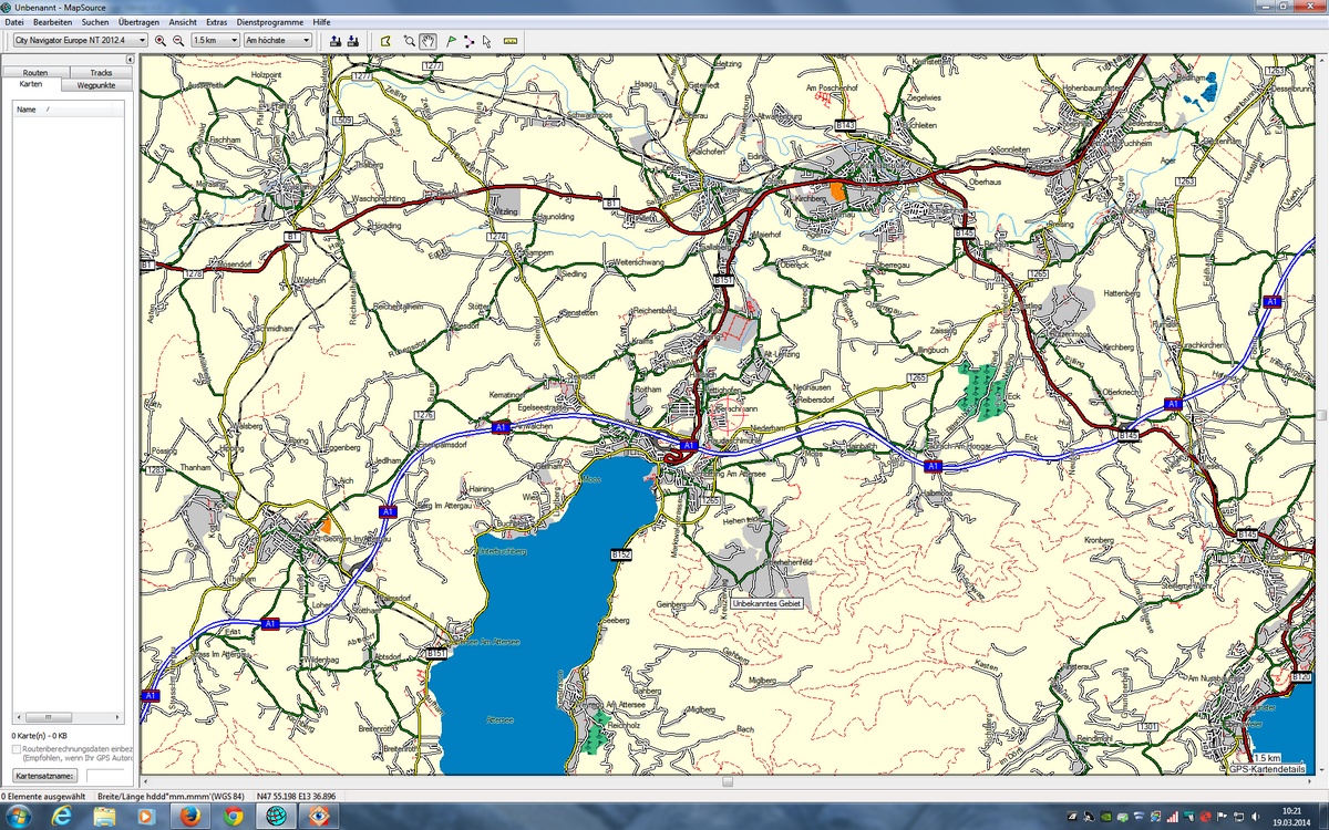

beim Motoplaner oder Tyre kann man die einzelnen Strassentypen fast nicht oder nur schwer unterscheiden , mit geänderten Typfile in Mapsorce oder Basechamp geht das sehr wohlBild1.jpgBild2.jpg
das ändern ist aber nicht so einfach ,suche im NaviBoard Outdoor GPS-Navigation nach Typfile
Gruss Franz
