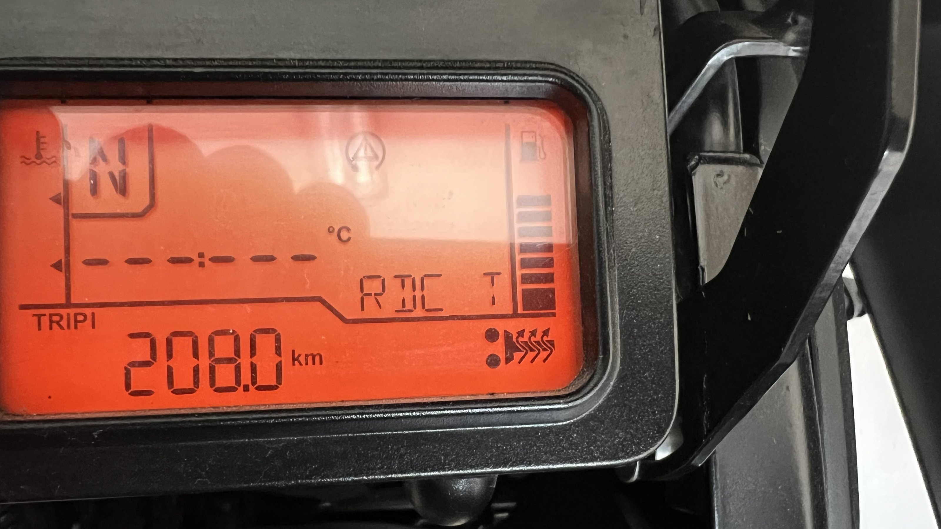

...brauche euer Schwarmwissen bitte: als ich in März bei Temperaturen um den Gefrierpunkt eine Runde gedreht hatte, fiel mir auf, dass mir die Reifentemperatur (neben dem Reifendruck) auch angezeigt wurde! Das Dilemma: keiner meiner Kumpels will es mir glauben...Mein Bock: R1200GS, K25, Bj.2013 Vielen Dank in voraus und viele Grüße!

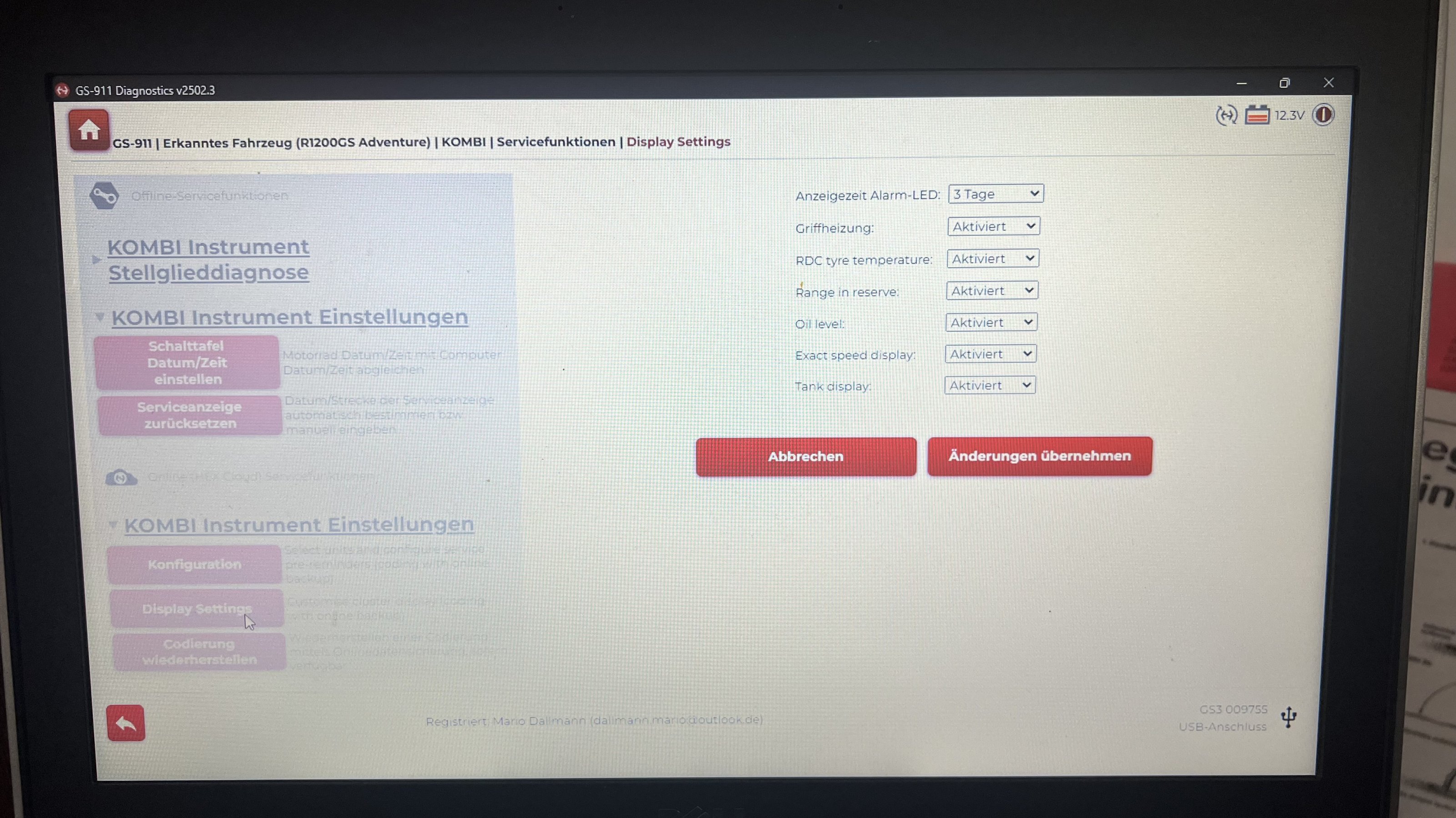

Die Reifentemperatur (Vorder- und Hinterreifen getrennt) habe ich immer über den INFO Knopf als Auswahl wenn ich das will. Ich habe die Option mal gefunden als ich mit dem GS911 die ganzen Menüpunkte angesehen habe. Ich habe auch die Schaltstufen der Griffheizung unten rechts im Display.

Die Anzeige der Reifentemperatur kannst Du codieren. Von daher dürfen Dir das deine Kumpels schon glauben.

War gerade in der Garage um zu zeigen wie’s bei mir ist
schließt das GS911 an, Zündung an, Bike erkennen lassen und in das Menü gehen lt. Bild (Pfad oben eingeblendet)
Dann im Menü auswählen was ihr haben wollt und fertig. Mehr braucht es nicht

Mit meinem alten (gelben) GS911 kann ich die Temperatur nicht dazu auswählen.

Ich hatte auch vorher das gelbe GS911, hab mich da aber nie so tiefgründig mit beschäftigt. Diese Option hab ich gefunden beim Durchsuchen was eventuell anders ist mit dem neuen Gerät.
Kann aber auch sein, dass es an der Softwareversion liegt. Die gelbe Version kannst du glaube nicht mit dem Softwarestand von mir betreiben.

Habe das gleich mal ausprobiert, und sehe jetzt also auch die Reifentemperatur. (Und die Griffheizung, ist zugegeben Spielerei, wegen des Schalters.)
Aber: jetzt ist die Reichweitenanzeige weg. Bin ich da versehentlich wo drauf gekommen, oder ist die Anzahl der durchblätterbaren Dinge gedeckelt?
