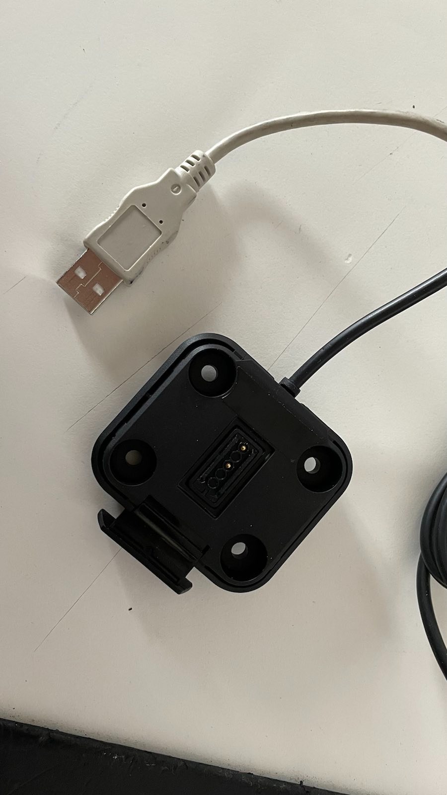

Kann mir bitte jemand sagen, wo ich so ein Kabel kaufen kann ?
Also auf der einen Seite der Garmin Zumo XT Anschluss Moped Halterung, auf der anderen Seite eine USB A Stecker ?

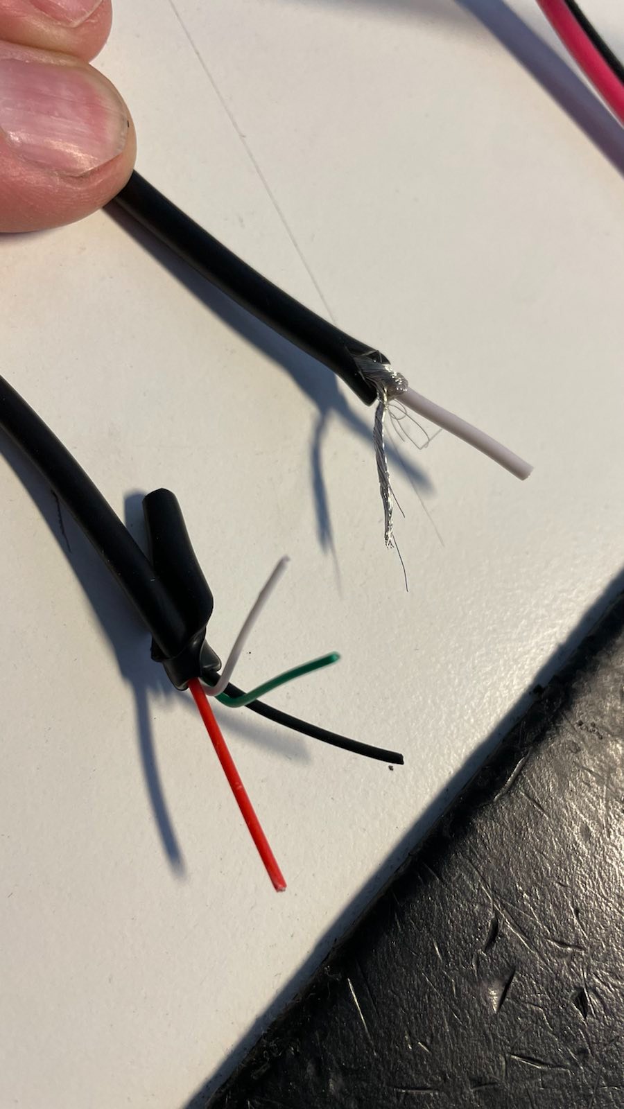

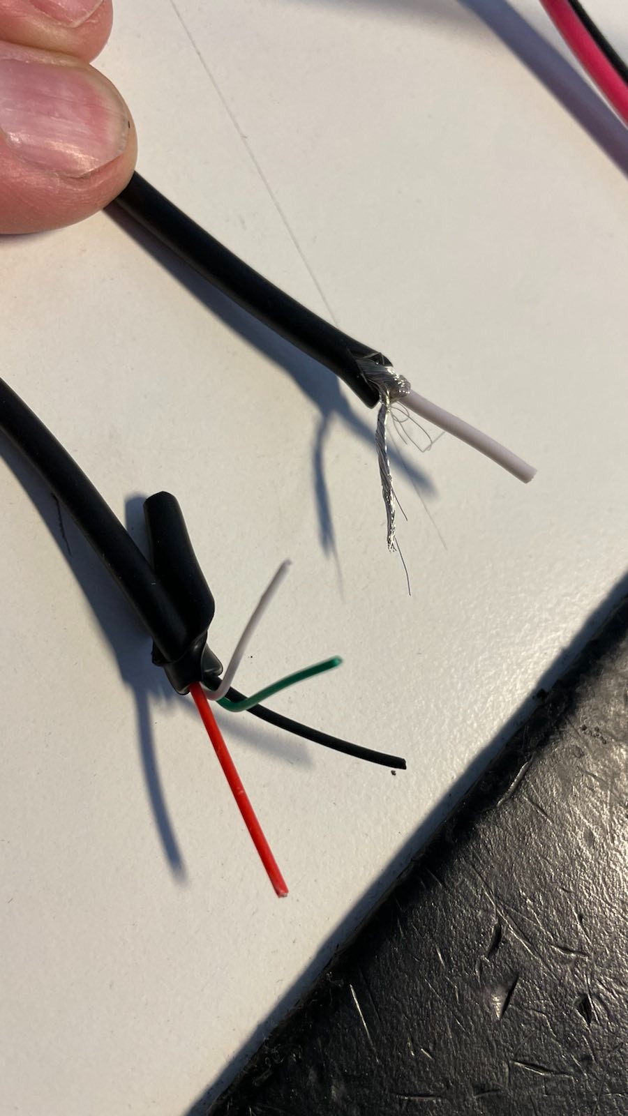

Am 'selber anfertigen' bin ich eben gescheitert.
Das USB Kabel, das ich abgezwickt habe, hat 4 Ader, 2 Strom, 2 Daten.
Das Original Garmin Kabel hat eine Ader und einmal Abschirmung.
Ich habe versucht die jeweils losen Enden zu verbinden, leider lädt das Navi aber nicht mit meiner Eigenproduktion.
Deswegen die Suche.

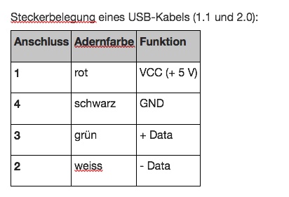

Und die Belegung von USB Kabeln ist das hier:
Morg
Morg
18.07.2018
1.411
Hennef
R 1150 GS 04/2003
rot an Garmin Ader (weiß), schwarz an Garmin Abschirmung. weiß und grün sind die Datenadern, die sind in dem Fall egal (abzwicken / offen lassen).

Die Belegung ist mir klar, Weiss auf Rot, Abschirmung auf Schwarz.
Da kann man eigentlich nicht viel falsch machen. Dennoch, das XT lädt mit meinem 'neuen' Kabel nicht.

Ich habe die original BMW Navi-Halterung und die Wunderlich Lade Box.
⁣Wunderlich USB Ladebox - universal
Diese hat zwei USB Ausgänge, einmal USB A und einmal USB C
Es gibt also 10 cm vom XT weg Zündungs-geschaltete Stromversorgung.

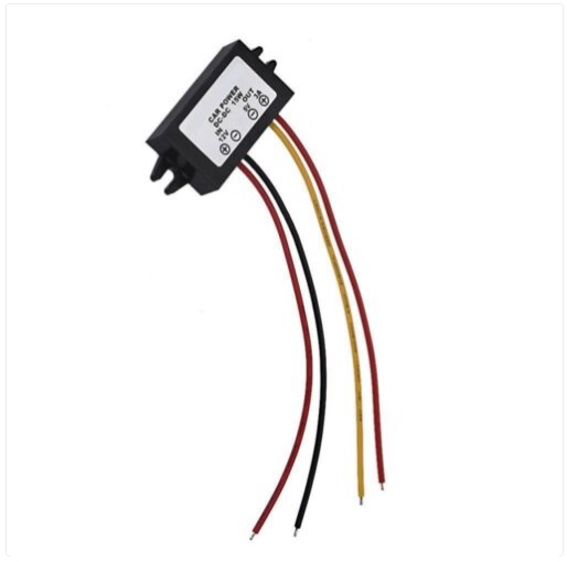

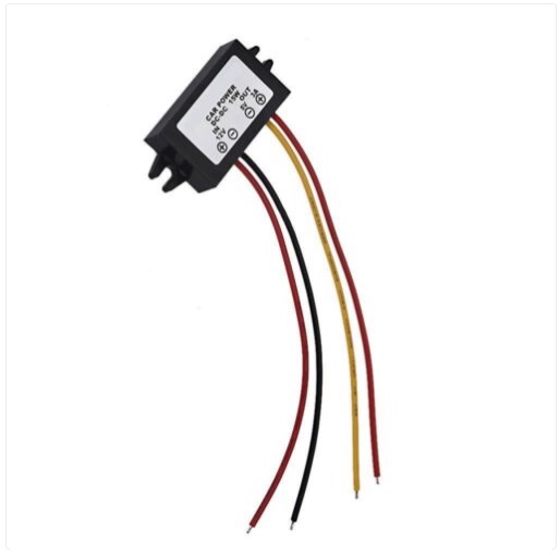

Im OEM Verbindungskabel des XT ist ein Spannungswandler auf 5 Volt. Diese Spannung liegt auch am Garminstecker an, der in die Halterung geschraubt wird.
Ich habe es nicht genau nachgemessen, aber das XT zieht beim Laden ne Menge Strom. Soviel, das ein "normales" USB...Wasauchimmer, diesen Strom nicht liefern kann (Aus dem Gedächtniss >800mA).
Also: Nach Conrad oder Reichelt, einen Spannungswandler kaufen der mind. 3 Ampere macht und dort dein12 Volt Anschluss drauflöten.
Dem Foto des TE folgend, muss das USB Gerät auch über 1000mA zur Verfügung stellen, sonst lädt der XT nicht.
