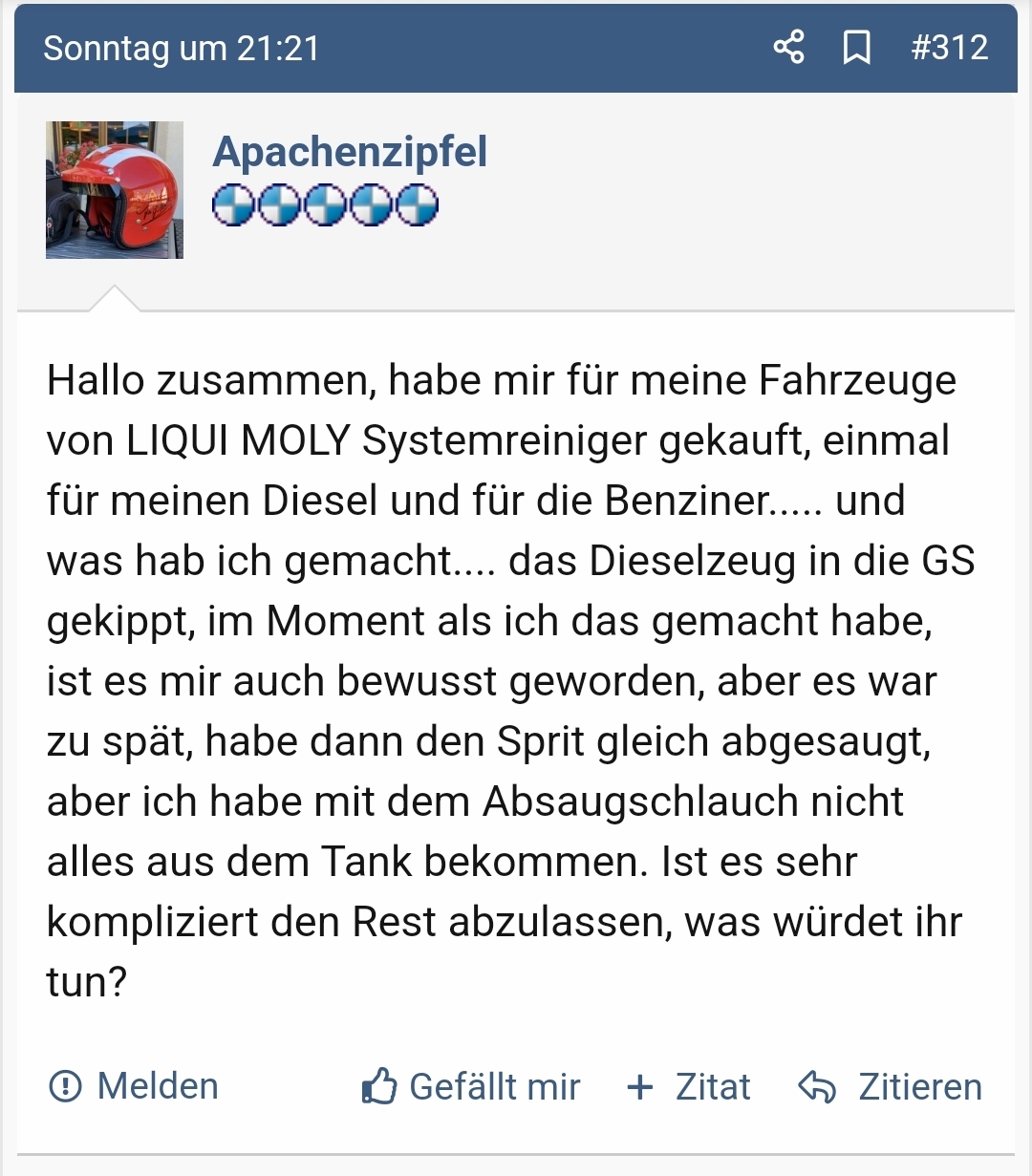

Diskutiere Südtirol Adieu / Diesel getankt im R 1250 GS und R 1250 GS Adventure Forum im Bereich Motorrad Modelle; Den "Dieselreiniger" hab ich übersehen, jetzt hat's geklingelt :-) Ich war auch nicht viel blinder als Du übrigens... :lol:

ein Tourkollege hat sich beim Tanken in die 1200 LC auch Diesel eingefüllt - aber gleich vorm Starten gemerkt 🙏
Ich denk, daß ist wie schlechterer Sprit z.B. in Afrika oder so - das sollte die abkönnen.
ach, du hast nur den Dieselreininger eingefüllt, nicht Diesel getankt?
und schon ausgepumpt - ja dann würde ich mir da wirkliche keine Sorgen machen :zwinkern:
mal lesen was da so steht vielleicht ☝

Wenn der Tank gefühlt leergesaugt ist, dann würde ich einfach volltanken, den richtigen Additiv dazu schütten und fahren. Den abgepumpten Sprit kannst ja an einen Nachbarn mit einem dicken Benziner verschenken. Wenn der den als Zugabe in einen 60 oder mehr Liter fassenden Tank gibt passiert da nichts
LM hat mir geantwortet, sie schreiben, dass da nichts passiert, ausser dass sie evtl. etwas unrund läuft, weil das Benzin nicht mehr so zündwillig ist. Da ich aber eh schon den meisten Sprit abgesaugt habe, einfach mit frischem Sprit auffüllen und fahren. Sie meinten, dass ich den Tank hätte auch leer fahren können, da wäre nichts passiert. Sinngemäss war die Aussage, wie es "ChiemgauQtreiber" oben beschrieben hat, sie wäre evtl. so gelaufen als hätte man nicht so guten Sprit getankt. Wahrscheinlich hätte ich aber garnichts gemerkt.

Alles kein großes Problem, ist mir vor 4Wochen auch passiert.
In meiner Niederlassung wurde der Tank leergepumpt und die Einspritzventile gereinigt,beim ersten Startversuch kurzes verschlucken und gut wars.
Kosten ADAC null und Werkstatt 248,00 € .
Seitdem schaue ich immer zweimal welchen Zapfhahn ich in der Hand habe.
