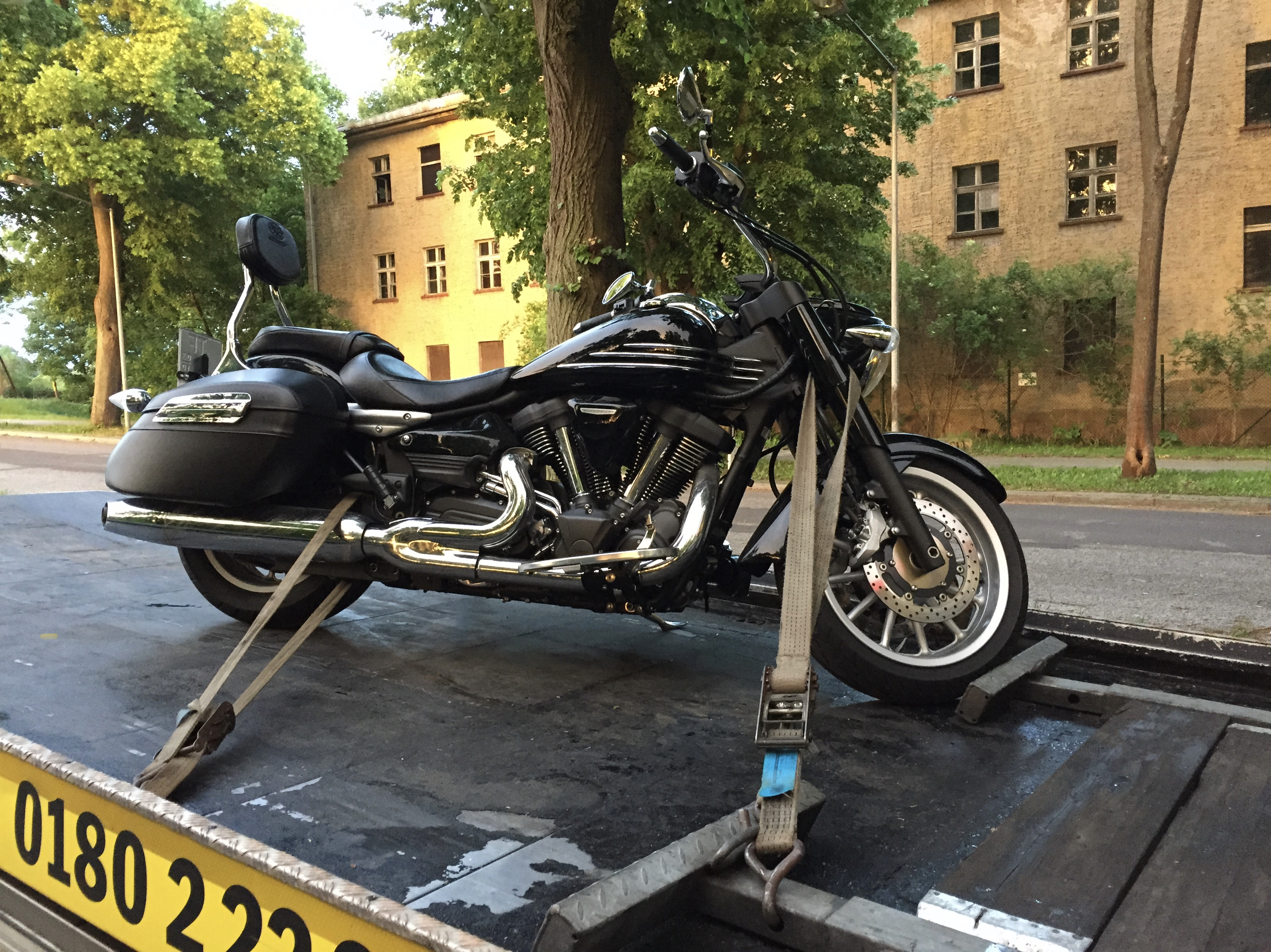

Ist mir 2014 auch schon in Polen mit meiner damaligen XV1900 passiert; Tankpistole war gelb …. und nach ein paar Litern gechekkT das es Diesel ist.
Soweit wie möglich abgesaugt, Tank fast leer gemacht und anschließend mit Superplus gefüllt. Gestartet ….. und das war der Fehler. Werkstattkosten: 70,-€
Egal, der ADAC hat mich ca. 120 km zu meiner Werkstatt geschleppt und am anderen Morgen lief Elfriede schon wieder.
…..…Shit happen‘s :redface: :redface: :redface:
