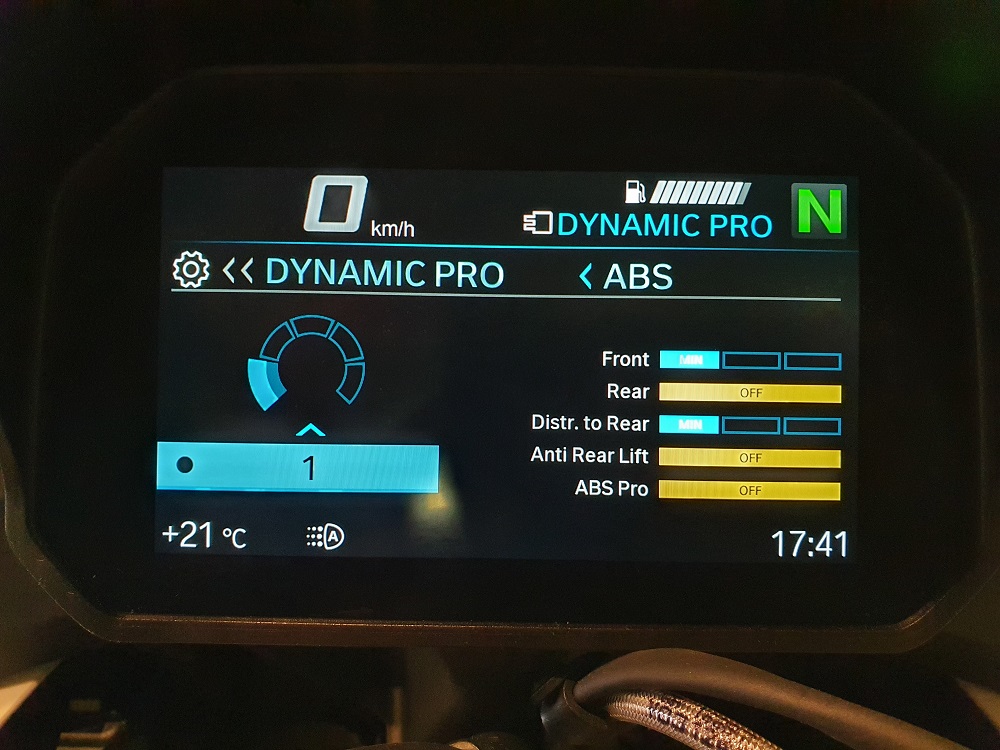

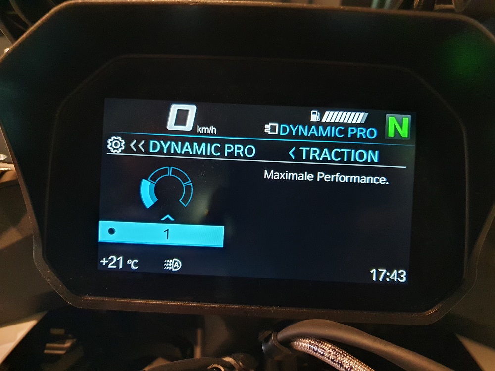

Hi Maxell63, also irgendwie kann ich deine Aussage bzgl. den Sportreifen für die K69 nicht so Recht nachvollziehen.:rolleyes:Für mich passen die sehr wohl gut auf die XR und funktionieren auch perfekt.
Fahre ich ein Sporttourer wie die XR, möchte diese aber sehr sportlich bewegen haben ich hier ja die Möglichkeit entsprechend die Parameter zu ändern.
Sicher gibt es bei den Sportreifen auch noch mal Unterschiede aber beim aktuell fahrenden Rosso IV kann ich das nun gar nicht bestätigen.
Entweder hast du da was anderes eingestellt, oder deine TC Einstellungen funktionieren nicht richtig, was heißt bei dir in tiefen Schräglagen hart beschleunigen? Ich nutze bei sehr sportlicher Fahrweise meine Gänge eigentlich immer bis in den Drehzahlbegrenzer und da hatte ich beim rausfeuern noch nie das Gefühl von einer Drehmomentwegnahme oder die von dir beschrieben Symptome.
Meine ABS und TC Einstellung….

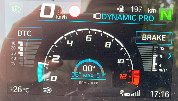

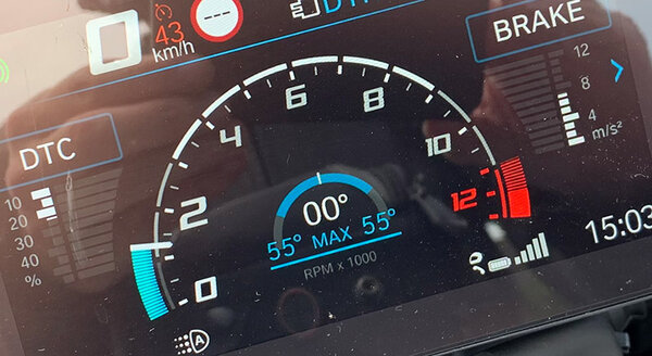

ich hab den Modus DYN Pro genauso eingestellt, wie Du. Und über 30% Reduzierung des Drehmoments sind schon mehr als deutlich zu spüren.
Diese Werte der DTC bekomme ich z. bsp bei dem Angel GT2 lange nicht hin. Egal, wie ich da Gas gebe, da werden max 5% angezeigt. Und das ist ja eher unlogisch. Der S22 hat ganz sicher mehr Grip. Das ist übrigens nicht nur bei mir so, sondern auch bei 2 Mitfahrern auf ihren XR-K69

Ok, anscheinend haben wir da auch einfach bzgl. der TC unterschiedliche Wahrnehmungen, ich würde jetzt nicht behaupten das mich die TC in Schräglage und bei gleichzeitigem Gas anlegen (mit den aktuellen Sportreifen) ausgebremst hätte. (Drehmoment zurückgenommen)
Das müsste ja dann bei einem Slick noch viel gravierender ausfallen bzw. das Drehmoment reduzieren.
Aber vielleicht liegt es auch einfach nur am unterschiedlichen Fahrstil/Fahrweise, keine Ahnung.:rolleyes::confused:
Auf deinen beiden Bildern oben sieht man aber nur die Schräglagenanzeige (die für Landstraße sicherlich beachtlich ist) und das du in Dynamik Pro fährst, aber nix über die Einstellung der TC oder ABS.

alles auf den niedrigsten Werten, also ABS und TC

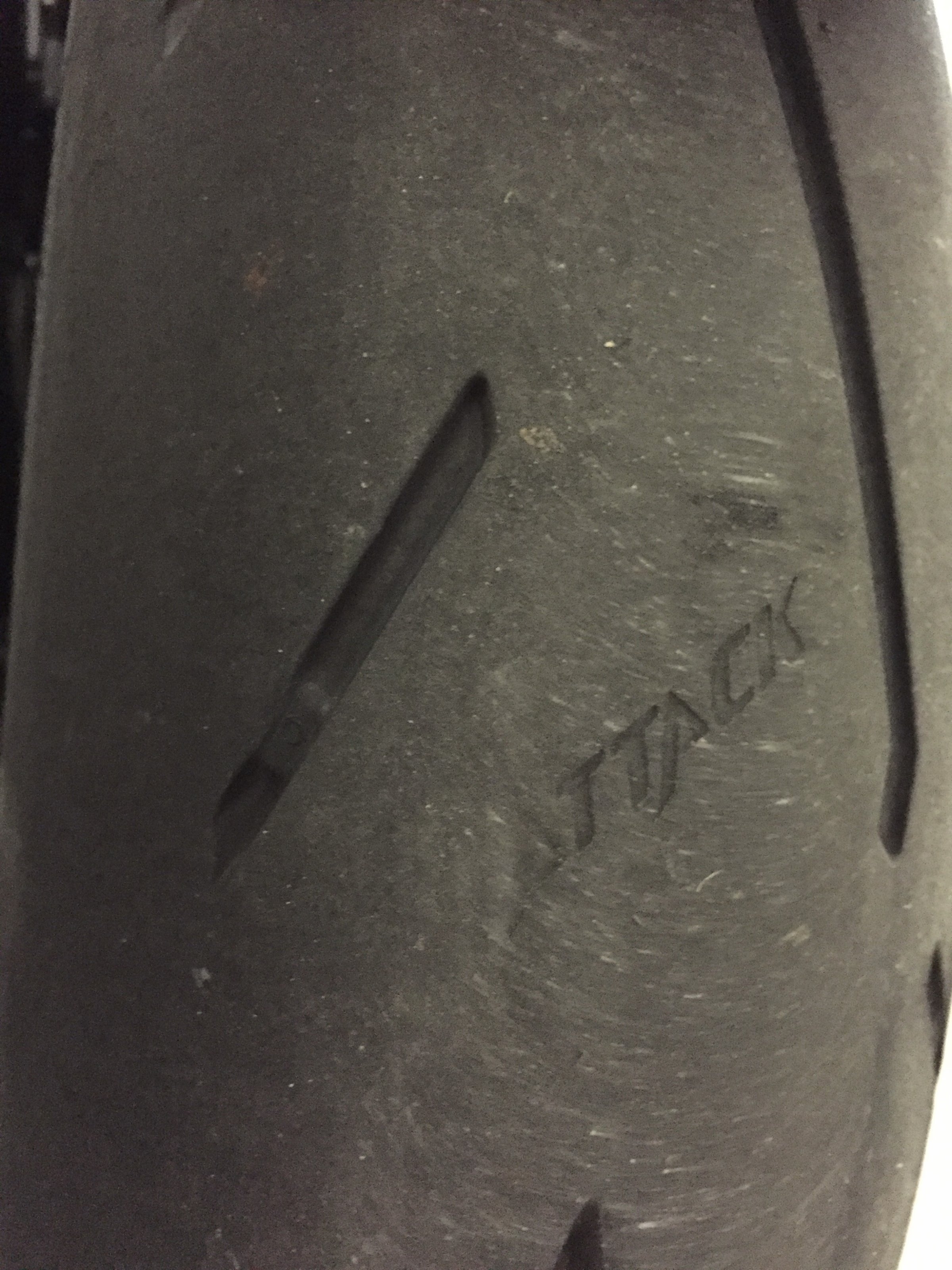

Hab jetzt mal einen sehr sportlichen Reifen auf meiner neuen R nineT Pure probiert - den Conti Race Attack 2, im Bild der Vorderreifen nach knapp 2000 km:
Zu den Eigenschaften ist nicht viel zu sagen, weil der Reifen schlicht perfekt fährt. Ein bisschen mehr Stabilität könnte man sich wünschen, aber sonst fällt mir nicht viel ein, was der Reifen noch besser machen könnte.
ABER: An den Schultern kommen die TWIs schon langsam durch, während im Zenit der Schriftzug noch zu lesen ist. Schade, weil dadurch die Laufleistung unnötig eingeschränkt wird, denn hinten macht das Profil auf der gesamten Lauffläche noch einen sehr guten Eindruck.

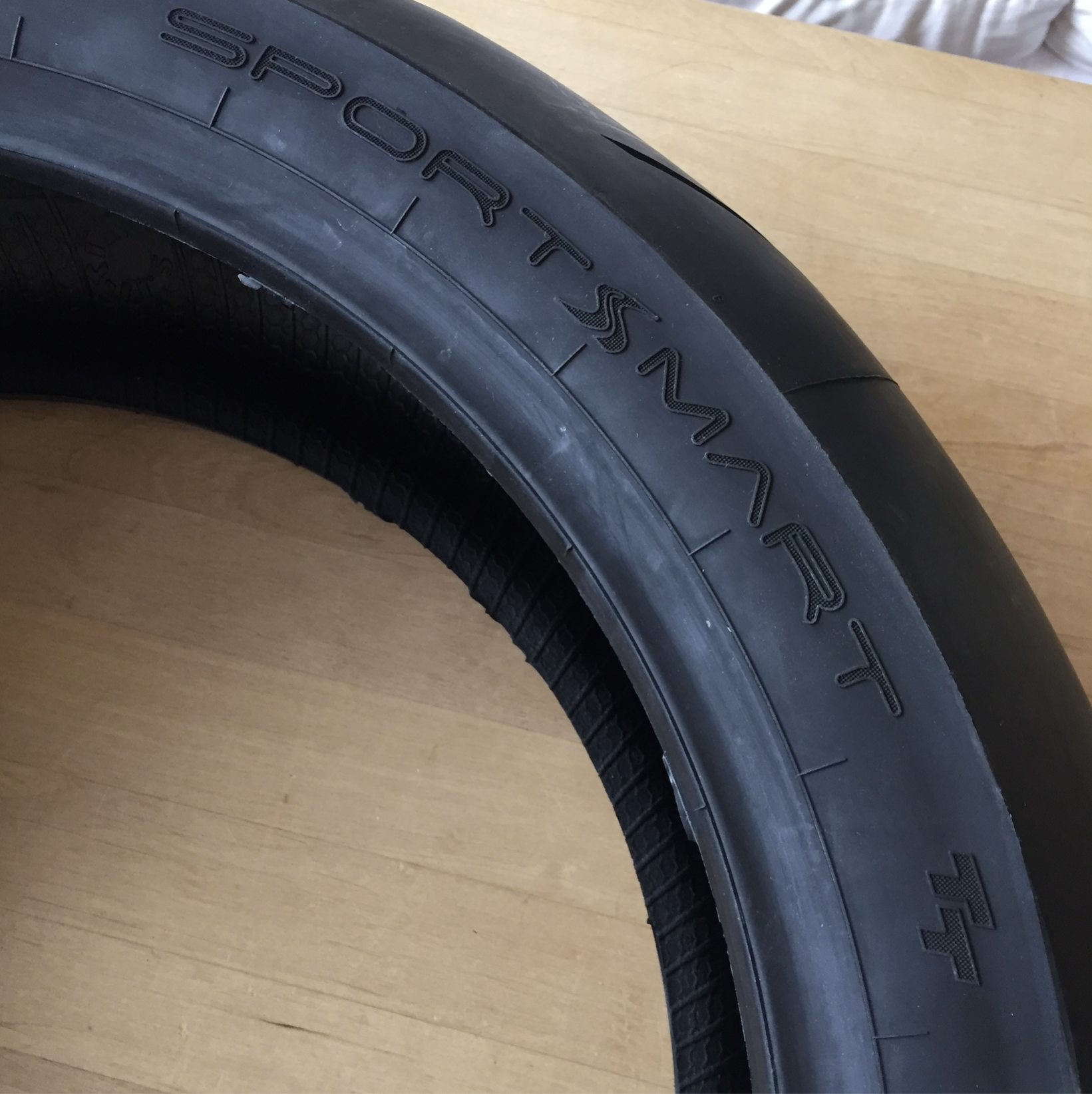

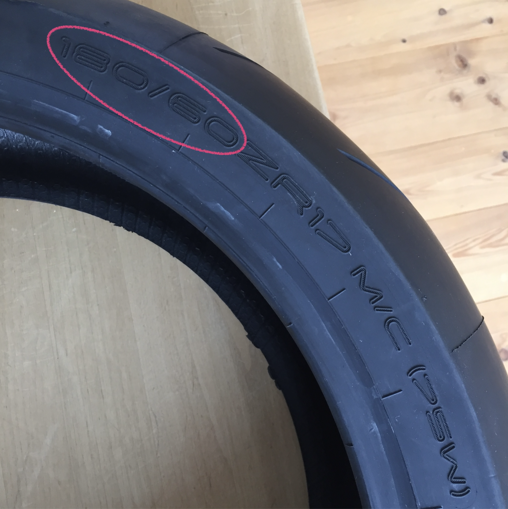

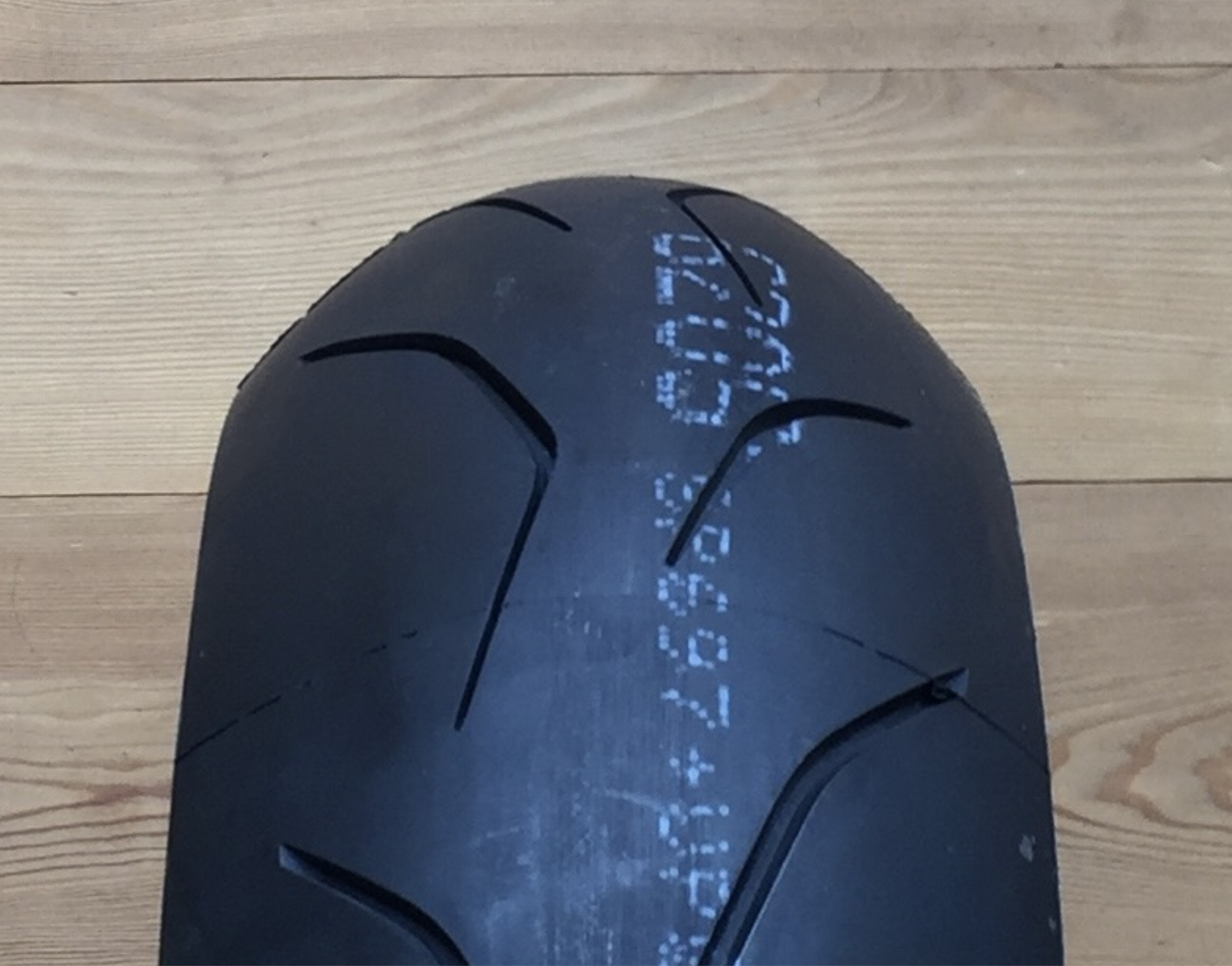

Heute ist Weihnachten! Gerade eben gekommen ...
Die Schultern sehen "in echt" deutlich länger gezogen und flacher aus, auf dem Bild wirkt das verfälscht. Der Querschnitt besitzt eine ausgeprägte V-Form. Die Breite ist auch deutlich mehr als die angegebenen 180 mm. Gemessen ungefähr 187 mm.
Vielleicht kommt das montiert dann besser rüber ...

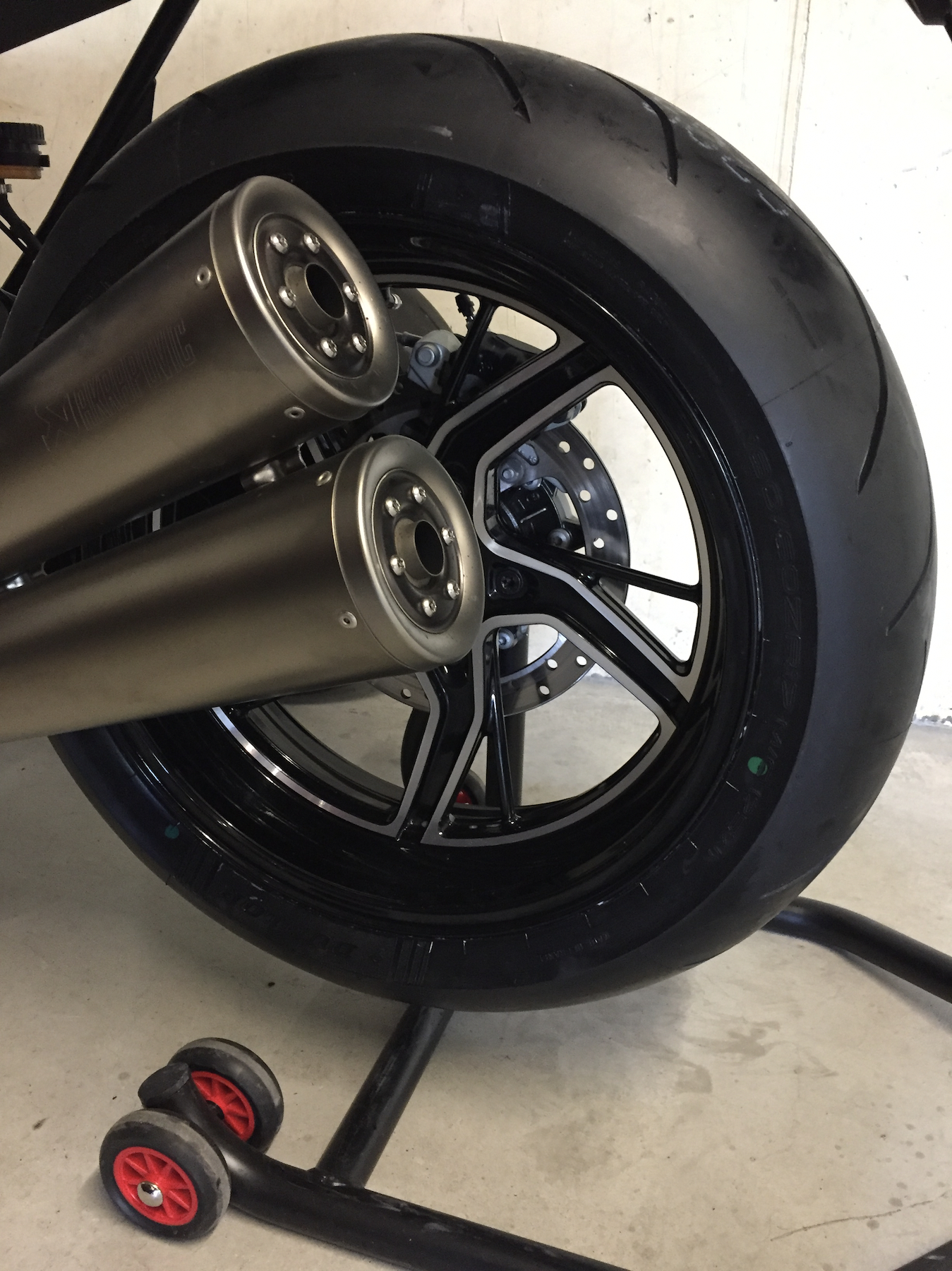

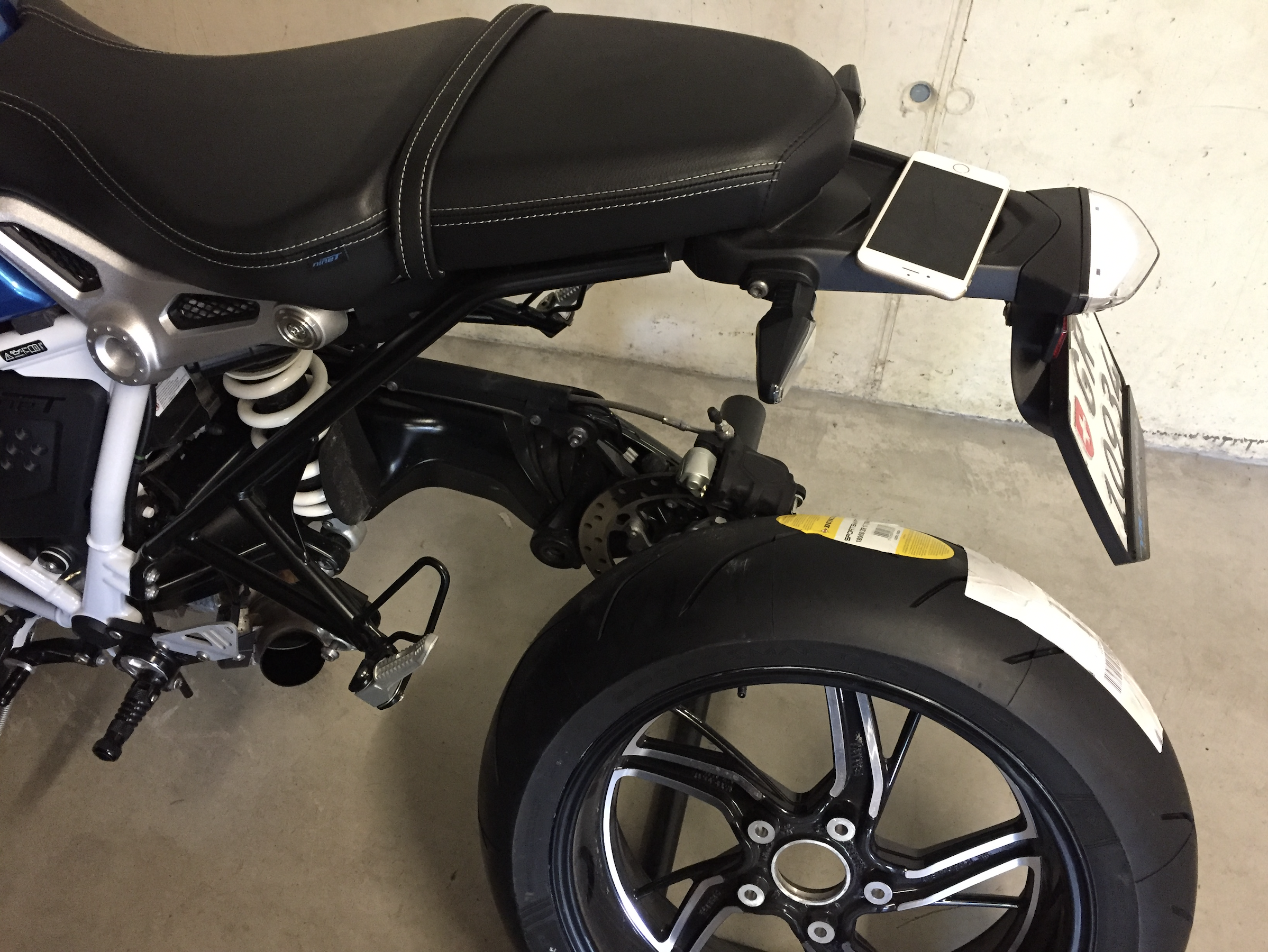

So, jetzt aber:
Der TT ist wirklich ein harter Hund
Fertig zur Montage
So sieht ein 180/60er aus
Und er passt auf der linken Seite am Auspuff ...
... und auch rechts am Kardan vorbei
Und wie fährt sich nun so ein 180/60er?
Kurz: Er bringt die Rennstrecke auf die Straße! Beim Aufsitzen fällt die höhere Sitzposition auf. Das Motorrad ist hinten höher und dadurch ist der Lenkkopfwinkel steiler, der Nachlauf geringer und die Schräglagenfreiheit größer. Der Reifen wirkt insgesamt voluminöser, besitzt also ein größeres Luftvolumen ist dadurch - trotz sehr harter Bauweise - gar nicht so unkomfortabel auf Bodenunebenheiten wie ich angenommen hatte. Die kerzengerade Anfahrt zum Pass durch das Tal fällt erstaunlicherweise ebenso kurzweilig aus wie gewohnt - das extreme Reifenformat fordert in punkto Tourentauglichkeit erstaunlich wenig Tribut.
Am Pass in den ersten Kurven fällt gleich die extreme Stabilität auf, die der Reifen in langgezogenen, schnellen Kurven bietet, verbunden mit einem äußerst trägen Handling. Kurven müssen sorgfältig geplant werden, Korrekturen wollen mit Nachdruck gestemmt werden. Zwei Dinge, die eine stabile Psyche erfordern: Durch den deutlich größeren Radumfang ist die angezeigte Geschwindigkeit spürbar niedriger als gewohnt und durch die extrem weit herum gezogene Reifenschulter bleibt auf dieser ersten Ausfahrt ein Angstrand von wenigen Millimetern - obwohl die Rasten mehrere Male Bodenkontakt haben.
Die außergewöhnliche Stabilität macht aber schnell: Kehren auf der letzten Rille anzubremsen geht wie beiläufig und wenn der Radius passt, sorgt die schier endlose Haftung zusammen mit den breiten, flachen Reifenschultern (auch vorne!) für ein Anlehngefühl, das seinesgleichen sucht. Kein Reifen für den Anfänger! Der wird nur mit den Schultern zucken und einen Metzeler Roadtec 01 besser finden. Das Potential des Sportsmart TT muss erarbeitet werden!
Weitere (sehr subjektive) Beobachtung: Der Reifen macht nicht nur schnell, er verleitet auch förmlich zu gewagten Manövern. Vielleicht, weil er große Sicherheitsreserven bietet, sicher aber, weil er durch seine steife Karkasse unter allen Umständen auf Linie bleibt.
Bleibt zum Schluss die spannende Frage nach der Laufleistung. Mehr als 3000 Kilometer werden es wohl nicht werden ...
