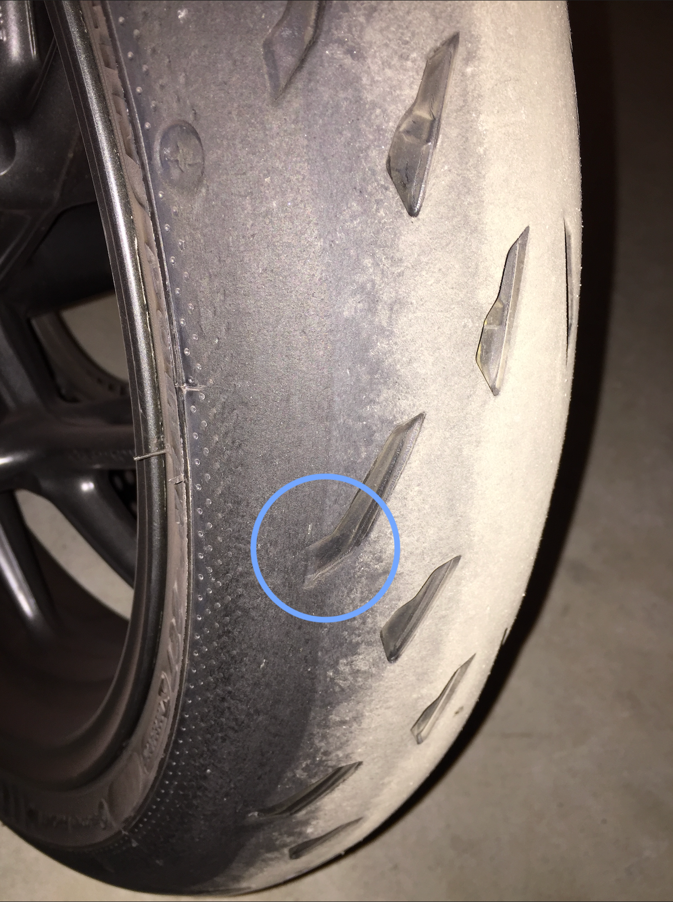

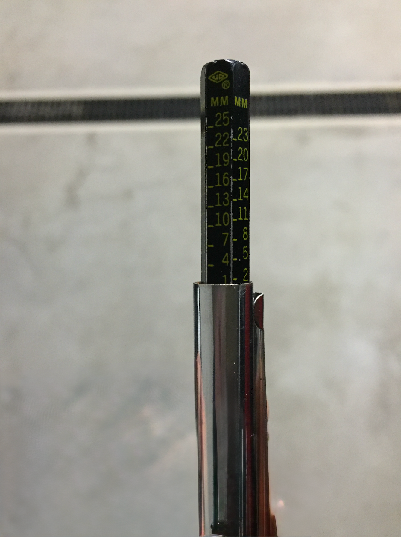

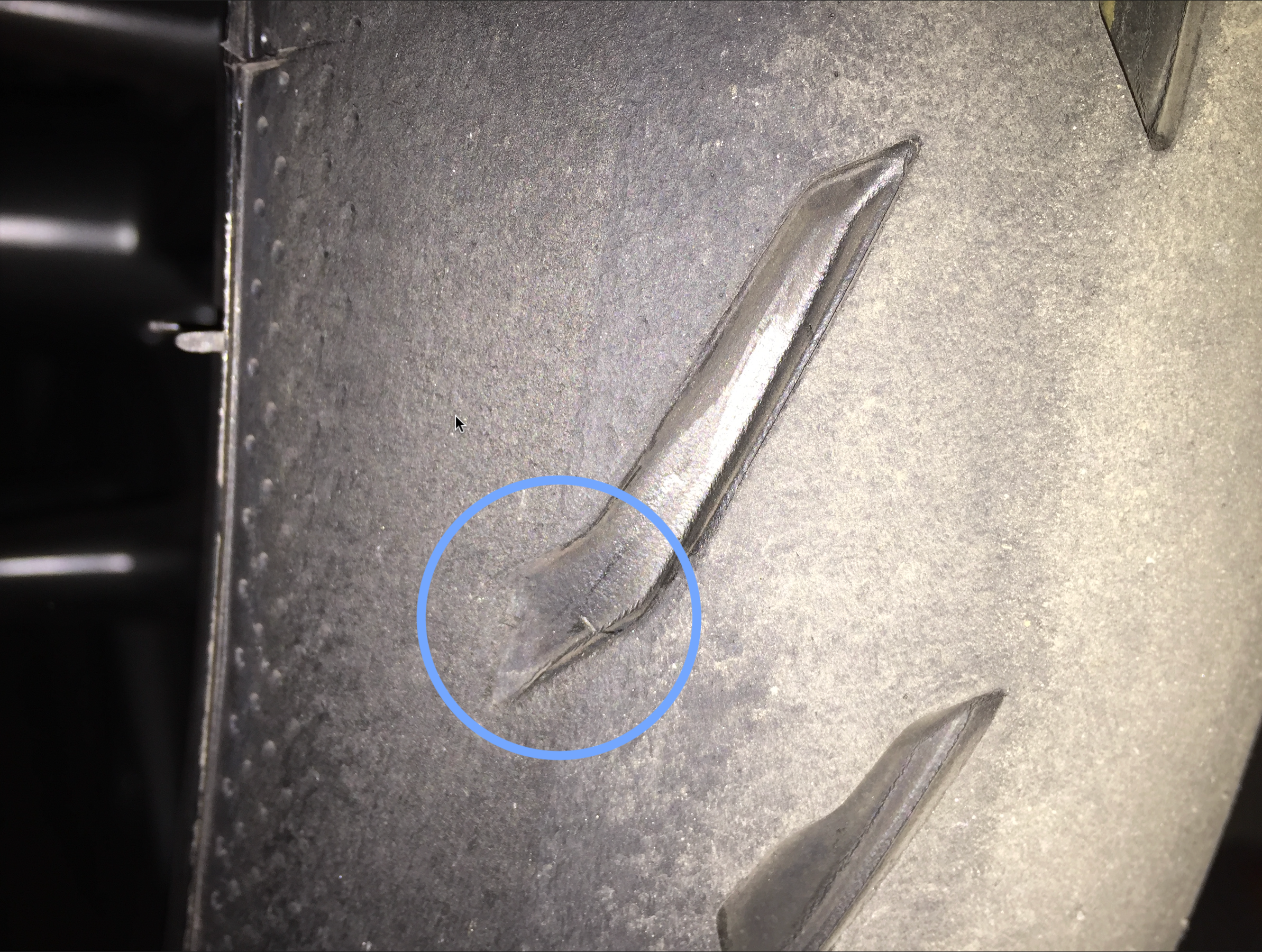

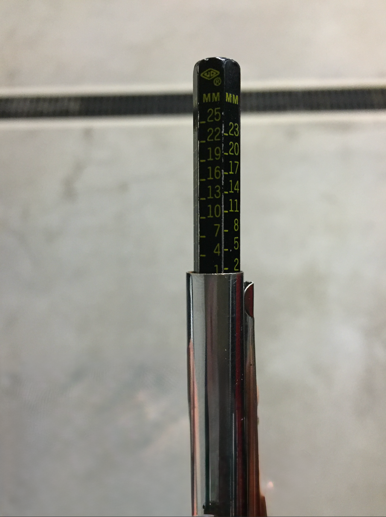

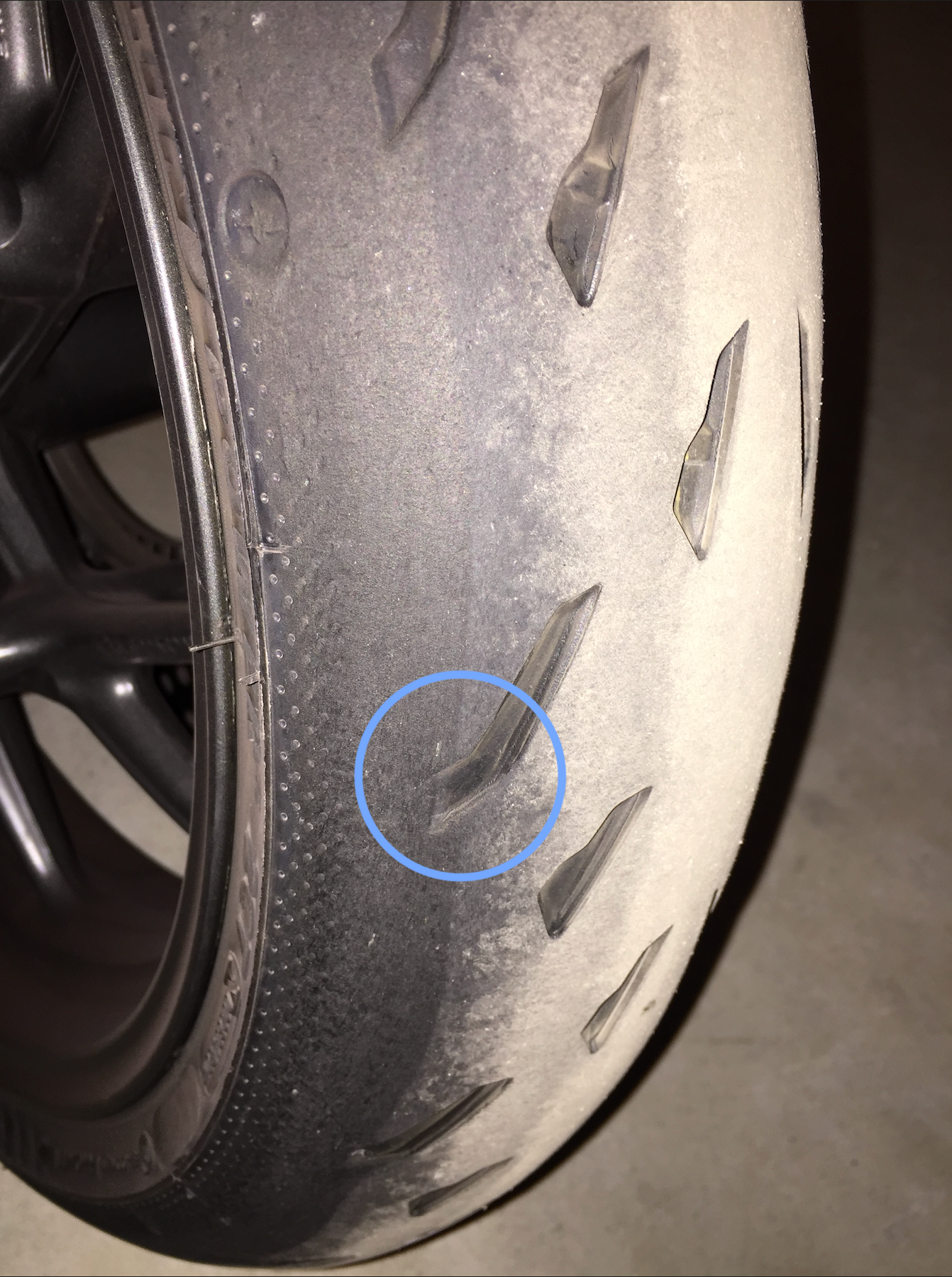

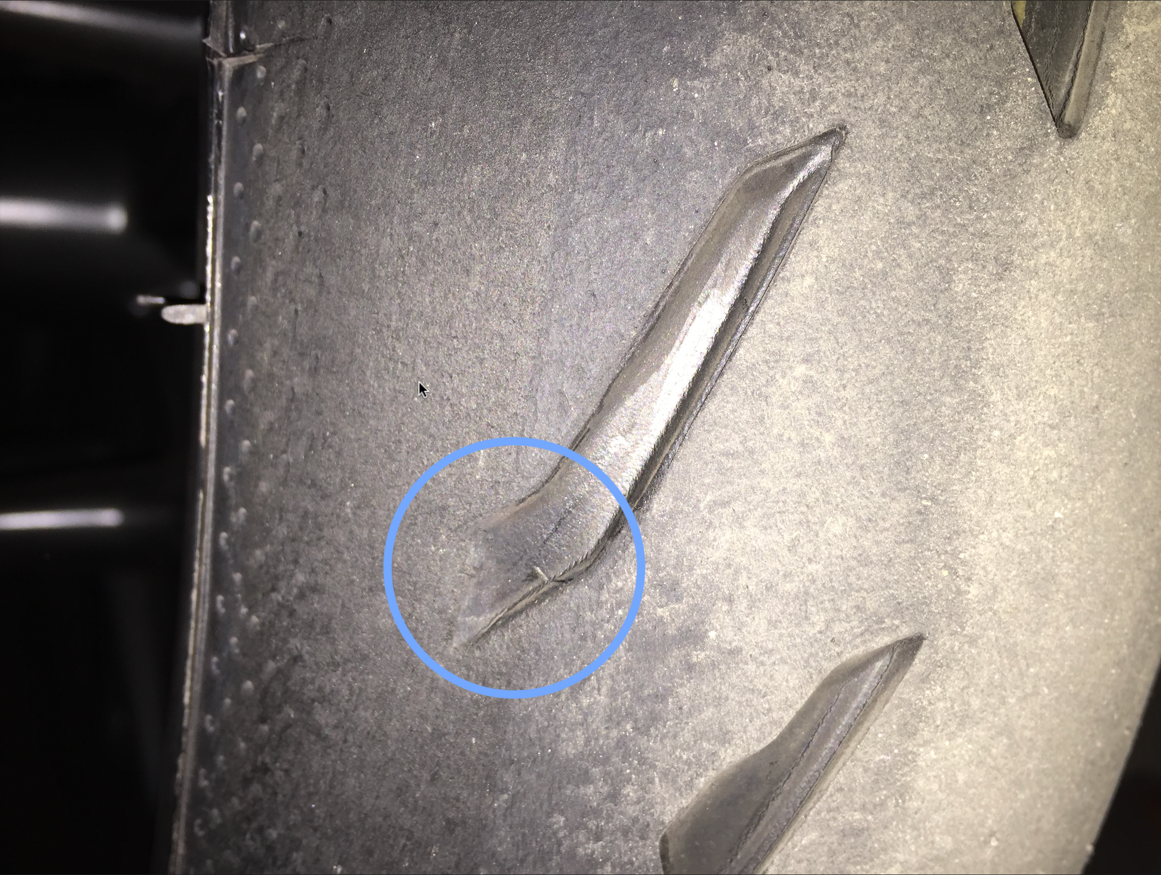

Obwohl ich den Power 5 erst anfangs November aufgezogen hatte (siehe Beitrag oben) und daher nur im November, Februar und hauptsächlich jetzt im März gefahren bin, sind die vorderen Flanken bereits abgenudelt. Auf den ersten Blick sieht alles in Ordnung aus, bei näherer Betrachtung aber sind’s ganz außen nur noch um 1.5 mm:
Power 5 (1:3).png
Power 5 (2:3).png
Power 5 (3:3).png
Ärgerlich! Zum einen, weil es wieder mal bestätigt, dass mir die härtere Silicamischung des mittleren Laufstreifens bezüglich Laufleistung nix bringt, zum anderen, weil ich jetzt ohne Reifen dastehe. Vermutlich wird das bei einer Kontrolle zwar nicht auffallen, aber zum Fahren ist das kein Genuss mehr. Und gefährlich ist es auch, weil die Lenkung im Grenzbereich viel heikler reagiert (drum bin ich überhaupt nur auf die Idee gekommen, nach so kurzer Zeit das Profil zu messen).
Hinten ist alles noch um die drei Millimeter, aber dort gibt es beim Power 5 auch keine Rußmischung - auch ganz außen nicht.
Nach all den (meinen - siehe oben) Lobgesängen beim Neureifen wird’s der Power 5 bei mir nicht mehr werden. Hole mir jetzt wieder den Power Cup 2 - der läuft auch 2000 km, nutzt sich aber über die gesamte Peripherie gleichmäßig ab und fährt bis zum Schluss tadellos.

Also ich würde den noch weiter fahren......der läuft doch da sowieso seitlich auf null Profil aus.
Wenn er sich natürlich nicht mehr gut fährt oder schlecht anfühlt....dann halt runter damit. :rocker:
Wieviel Kilometer hat der drauf ?

Um die 2000 km - genau kann ich’s nicht rekonstruieren.

auf der K1300 ?
Die K Modelle sind mir bekannt dass sie vorne auf der Flanke schnell weg sind. Hohes VR Gewicht.

Ja, auf der K.
Allerdings - wie ich oben versucht habe rüberzubringen - liegt’s beim Power 5 schon (auch) an der touristischen Gummimischung im mittleren Bereich, die recht widerstandsfähig ist. Bei reiner Rußauflage nutzt sich das Profil deutlich gleichmäßiger ab. Schmilzt zwar wie Butter in der Sonne, aber eben auch gleichmäßiger.

Meinst du das ist bei einer Kontrolle schon auffällig und relevant? Sicherheitstechnisch ist da ja noch alles im grünen Bereich denke ich.

Schwierig zu sagen - wenn es heißt, die 1.6 mm dürfen an keiner Stelle des Hauptprofils unterschritten werden, dann nehmen die das erfahrungsgemäß sehr ernst und büßen den Buchstaben getreu.

kannst mit meinem Power RS tauschen da ist außen übrig haha..
In der Tat ist außen wenig Profiltiefe verfügbar.
Ich denke ich werden den 2,4 mm Power RS zu einem Power 5 hinten dazunehmen

Es heißt man muss 1,6mm am Hauptprofil haben.
Die Messmarken haben eine Höhe von 0,8mm und sind im Hauptprofil, dass heißt neben den Messmarken musst du noch 1,6mm haben. Dann ist alles in Ordnung.

Gesetzliche Regelung nach § 36 StVZO ( In Deutschland )
Laut § 36 StVZO muss die Lauffläche von Luftreifen an Motorrädern auf der ganzen Breite und am ganzen Umfang mit Einschnitten oder Profilrillen ausgestattet sein. Die Mindestprofiltiefe beim Motorrad muss beim gesamten Umfang des Hauptprofils mindestens 1,6 mm betragen. Als Hauptprofil werden hautsächlich die Rillen im Reifenprofil bezeichnet, welche circa 75 % der Breite der Lauffläche einnehmen.
heißt für mich auf 25 % der Lauffläche darf es auch mal weniger sein..

Ich halte mich da an die Messstege und fertig.
Falls mir da einer krumm kommt, ist mir das auch eine Diskussion wert.

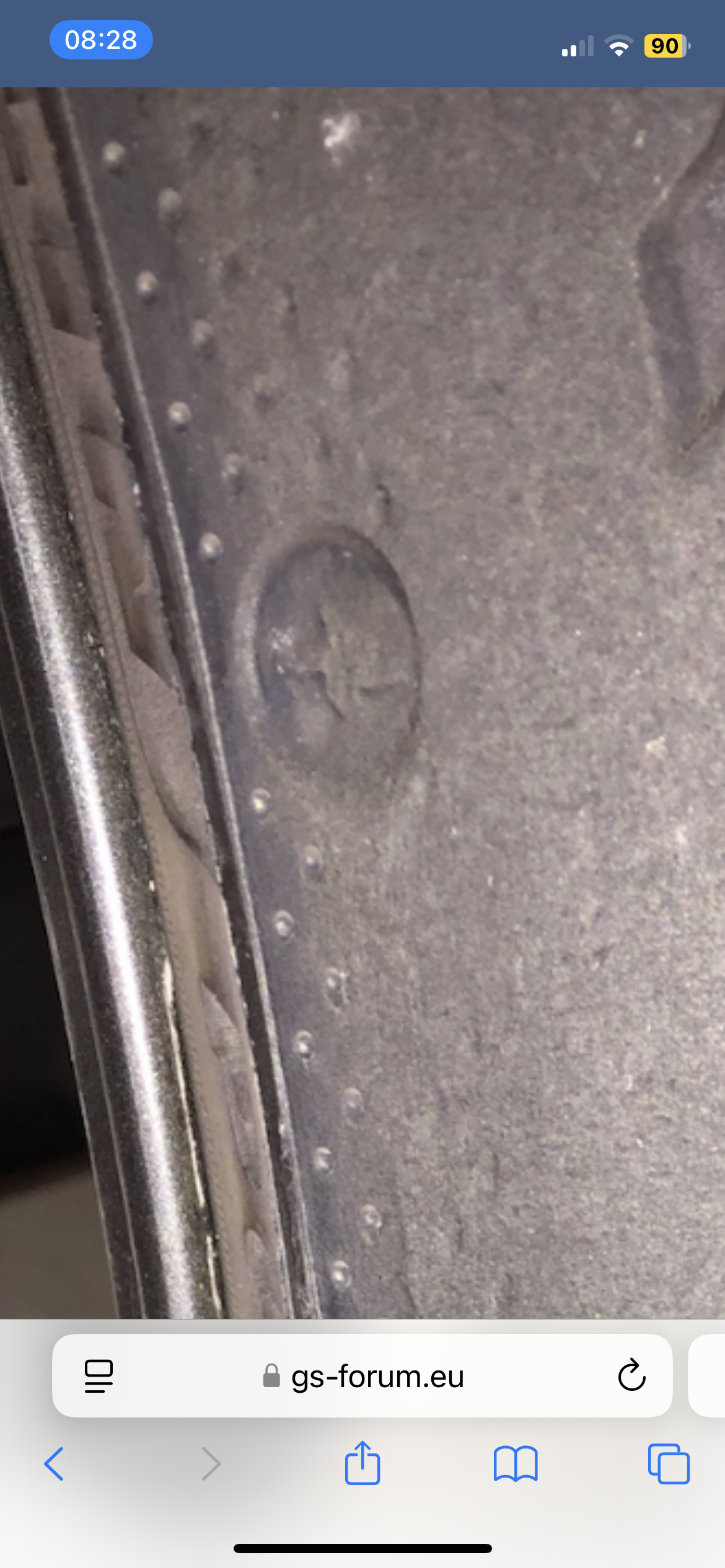

Ich denke, diese Vertiefung in der Flanke könnte ein Indikator sein, wie viel Gummi dort noch bis zur Verschleißgrenze vorhanden ist.
Hilft aber alles nix, wenn der Schlappen keinen Spaß mehr macht.

Ist der Vorderreifen, Manfred, und wurde nur über die Wintermonate bei stets salzbestaubten Straßen gefahren. Da machst du keine Experimente.
