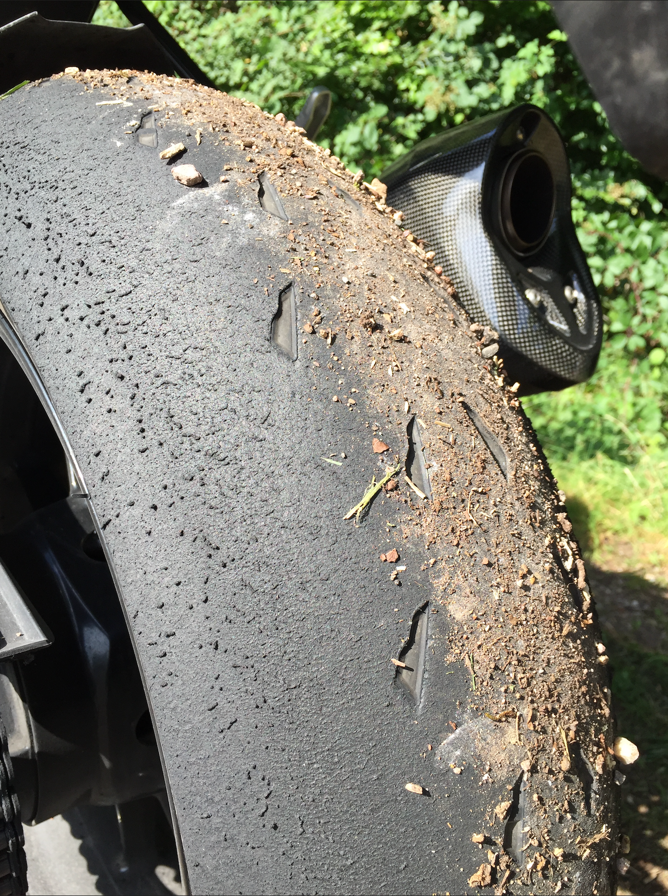

Meinst du die Power Cup? Erstaunlich lange - vermutlich wegen der fehlenden Profilierung auf den Schultern. Weit über 3000 Kilometer, also deutlich mehr als die meisten anderen. Dort, wo er am meisten gefordert ist (und den meisten Abrieb hat), ist weder Profil noch sind da Indikatoren (die sind erst ganz außen, auf dem Bild nicht zu sehen).
(irgendwo im Schwarzwald)

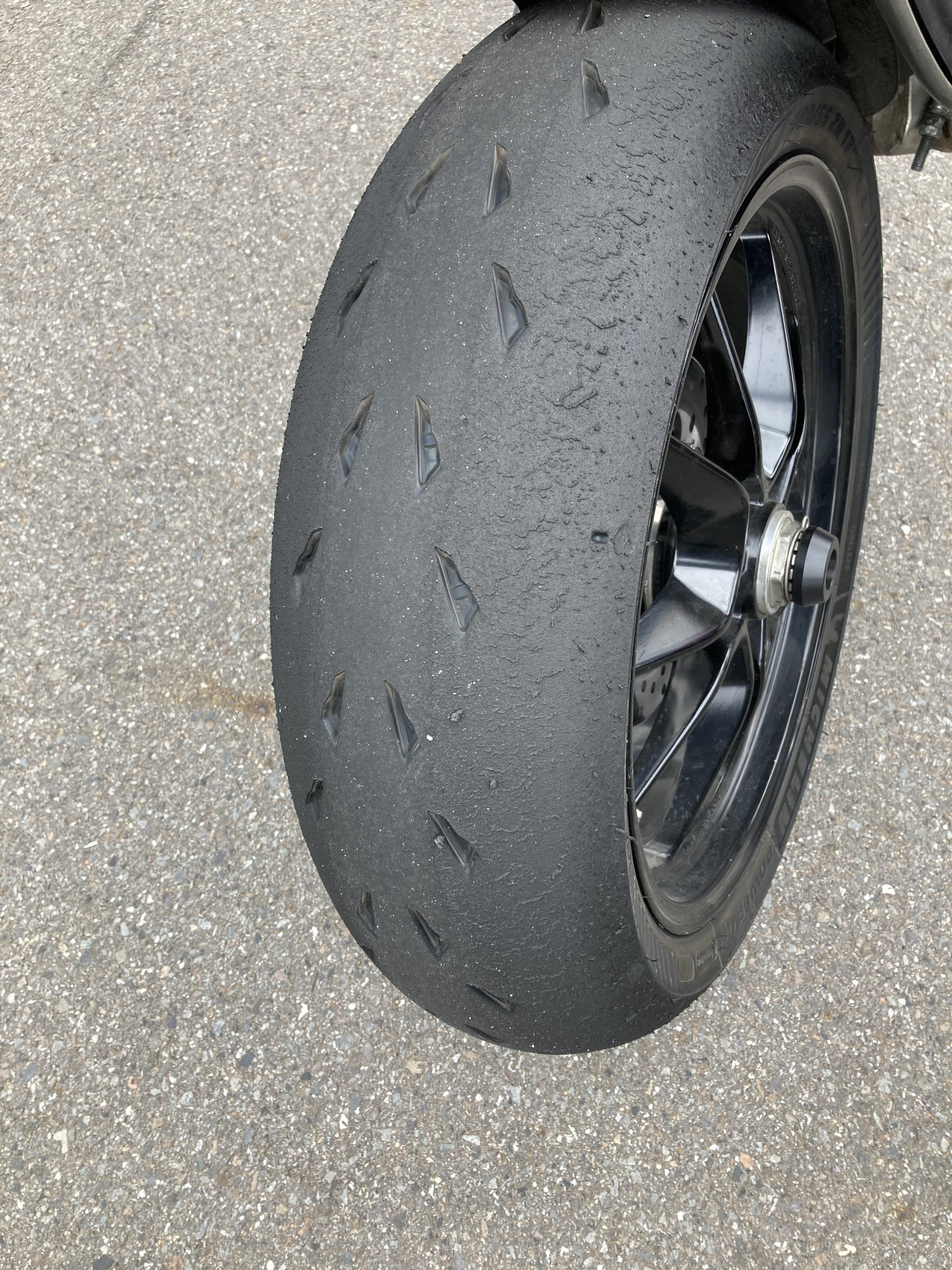

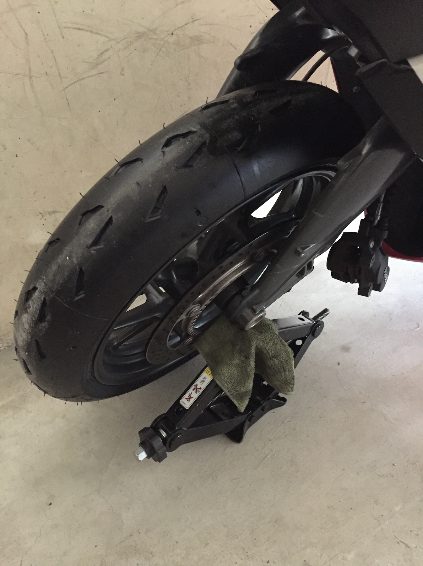

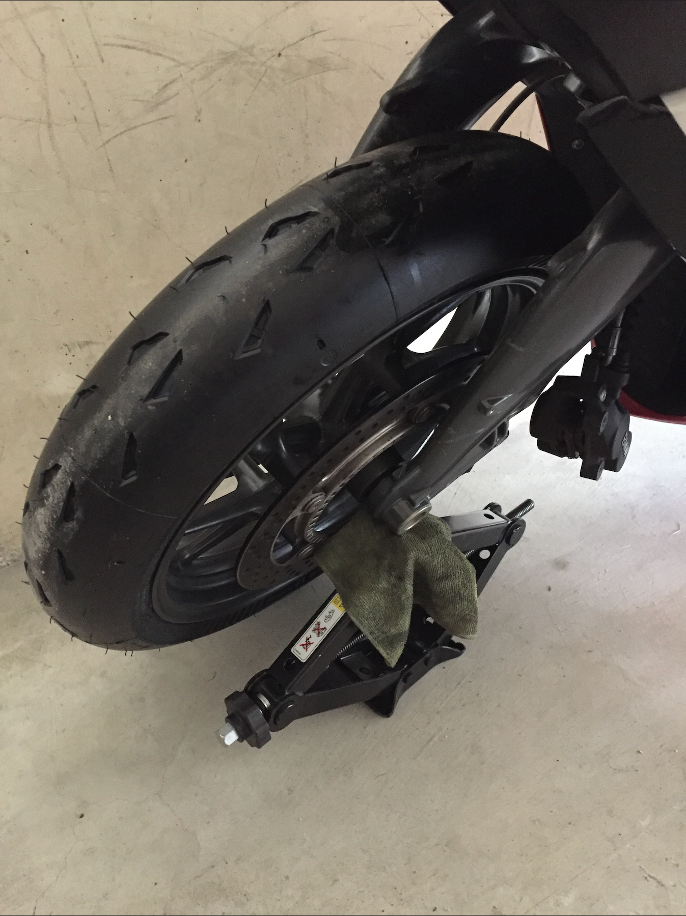

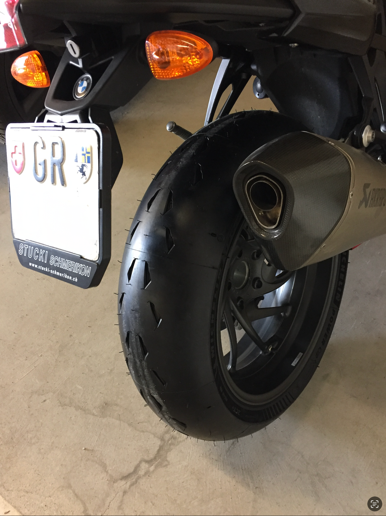

Jetzt sind sie drauf - hatte anschließend aber zu wenig Kraft, um noch ne Runde zu fahren.
Hab vorn zur Abwechslung mal wieder gewuchtet (weil ich den roten Punkt vergessen und keine Lust mehr hatte, den Reifen auf der Felge zu drehen). 20 Gramm insgesamt.

Wenn ich mir die Bilder von der Profilierung anschaue, dann stelle ich mir mittlerweile die Frage, ob das überhaupt mit der Vorhabe zusammenpasst, dass die Profiltiefe auf ?75?% der Fläche gemessen werden muss? 🫣

Guggst du Löcher ...

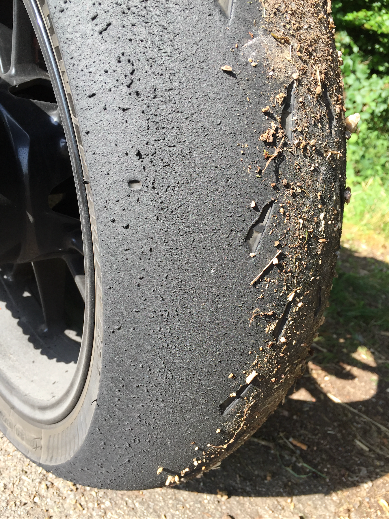

Hier hab ich ein anderes von derselben Gelegenheit, auch mit Loch (aber ohne Bibendum ;)):
Power Cup 2 (2:2).png
Der hauptsächliche Abrieb ist genau zwischen Profil und Kontrollloch, was die Reifen besonders langlebig macht.
Moin Manfred,
das war ja bereits öfter Thema im Forum. Meine Interpretation des Gesetzestextes ist, dass die Tiefe in sämtlichen Rillen des Hauptprofils, welches in der Regel 75 % der gesamten Breite des Laufstreifens ausmacht, mindestens 1.6 mm betragen muss. Und nicht: 75 % der gesamten Breite des Laufstreifens müssen mindestens 1.6 mm Profiltiefe aufweisen.
Letzteres wäre - wie du ja schreibst - bei obigem Reifen gar nicht erfüllbar.

Mit den 75% will man vermeiden, dass eine Bremsplatte zur Messung des Profils herangezogen wird.
Hat man einen rundum verlaufenden Bereich auf der Schulter (also 100%) genügen 2 cm Breite mit "Untermaß"
Es gibt eine Regel, wieviel Prozent der Der Lauffläche an Negativanteil ein Reifen haben muss. Die Fotos mit den "Löchern" zeigen einfach nen Indikator, ob noch genügend Laufflächengummi auf der Karkasse ist, das zählt nicht zur Feststellung der erforderlichen Profiltiefe.
Was ist da der Unterschied bei einer Verkehrskontrolle? Zu wenig/kein Laufflächengummi (mehr) in maximaler Schräglage ist weitaus gefährlicher als zu geringe Profiltiefe mit noch ausreichend Laufflächengummi im mittleren Bereich.

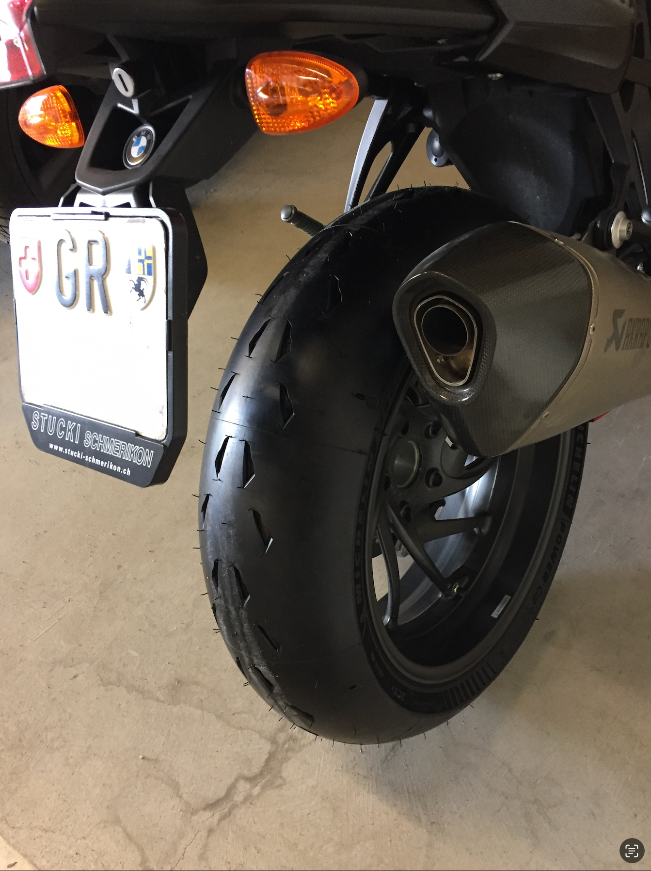

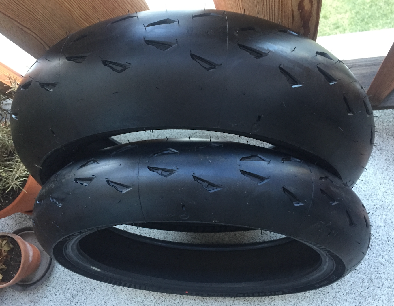

Und da sind sie schon. :lcheln:
Schmackofatzig weich. Kann man mit dem Fingernagel "schneiden" ...
Serpel
wenn ich dieses Bild richtig interpretiere, dann ist so ein Kontrollloch immer zwischen den TWI Profilrillen im Mittelstreifen.
somit bildet sich ein „Kontrollfeld“ von links nach rechts .
die Hauptprofile ohne Kontroll-Loch haben auch keine TWI
