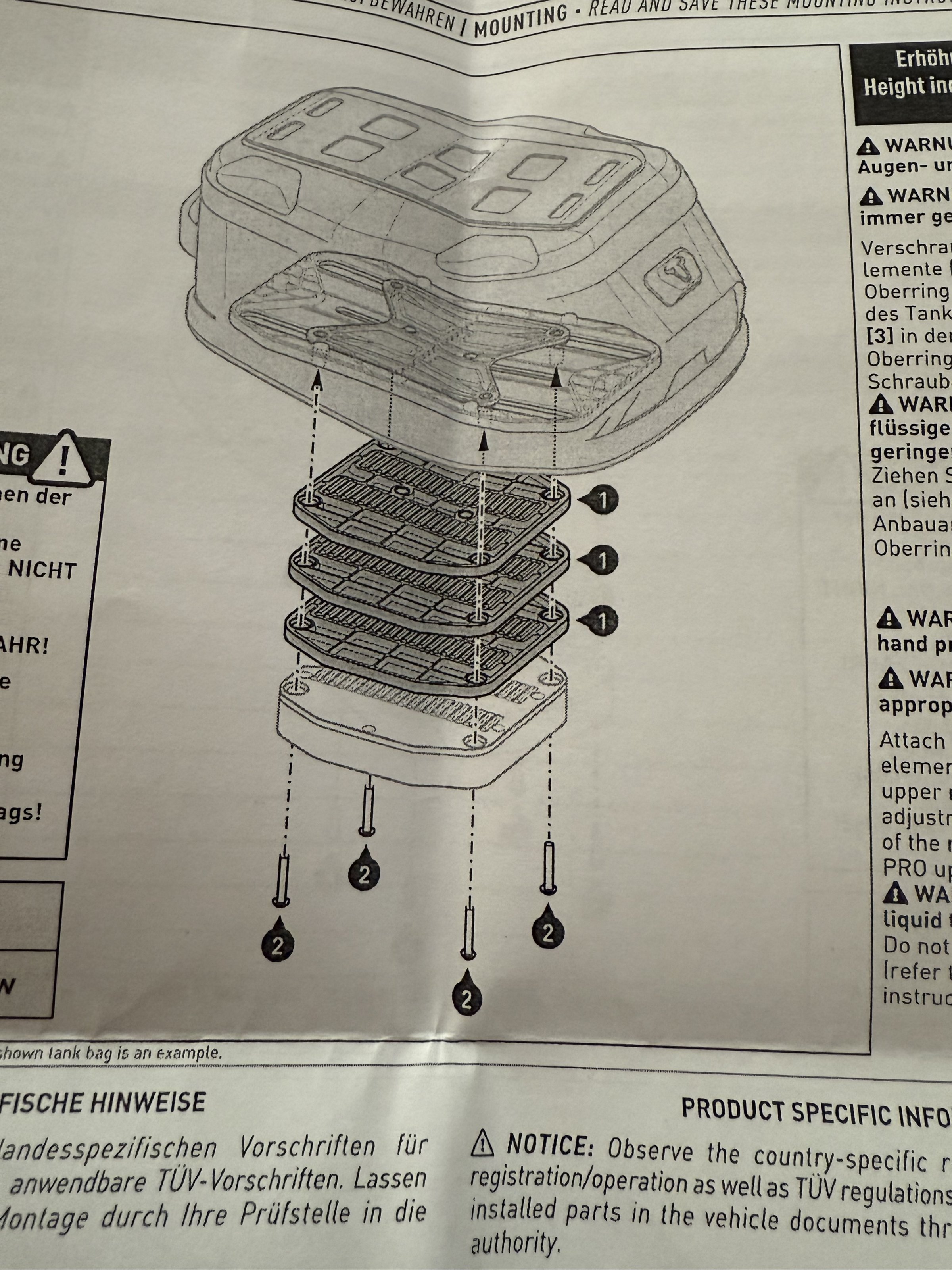

Hinweis:
Bei Verwendung der Erhöhungsplatten unbedingt die aktuelle Anbauanleitung von der SW-Motech Homepage beachten.
Bei den Online-Shops sind oft nur ältere Anleitungen.
Es geht vor allem darum:
Z
Zuttl
28.06.2024
137
1,5 Nm is aber extrem wenig
So einen Drehmomentschlüssel hab i gar nit. Also mit Gefühl bis kurz vor KNACK
qtreiber
26.01.2005
21.972
Ostfriesland
Viele ziehen diese Schrauben, ursprünglich 2Nm, zu fest an und fragen hinterher hier im Forum weshalb der Tankdeckel sich nicht (leicht) öffnen und schließen lässt.
Nachtrag: Bezieht sich auf den Tankring von SW-Motech.
