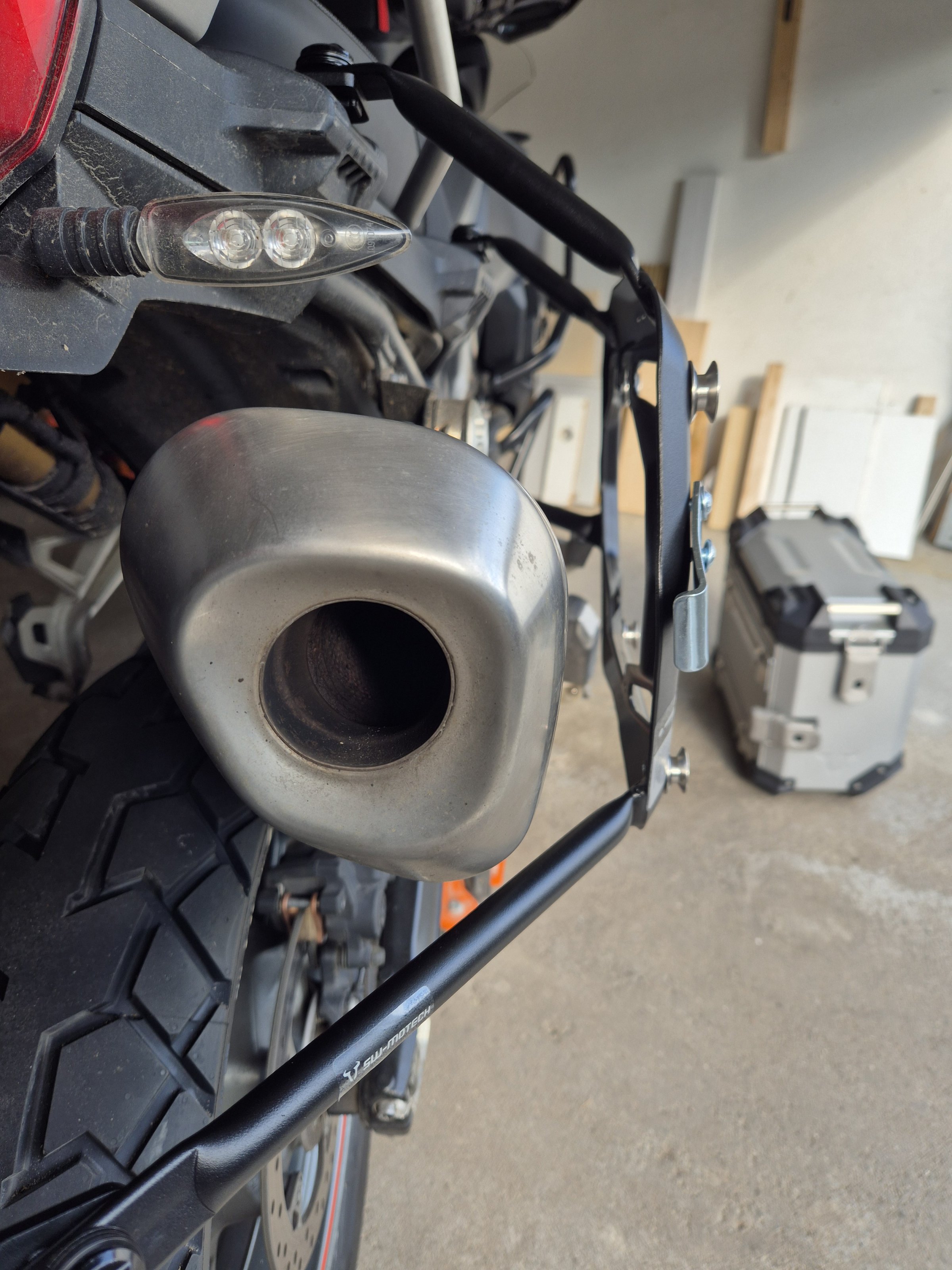

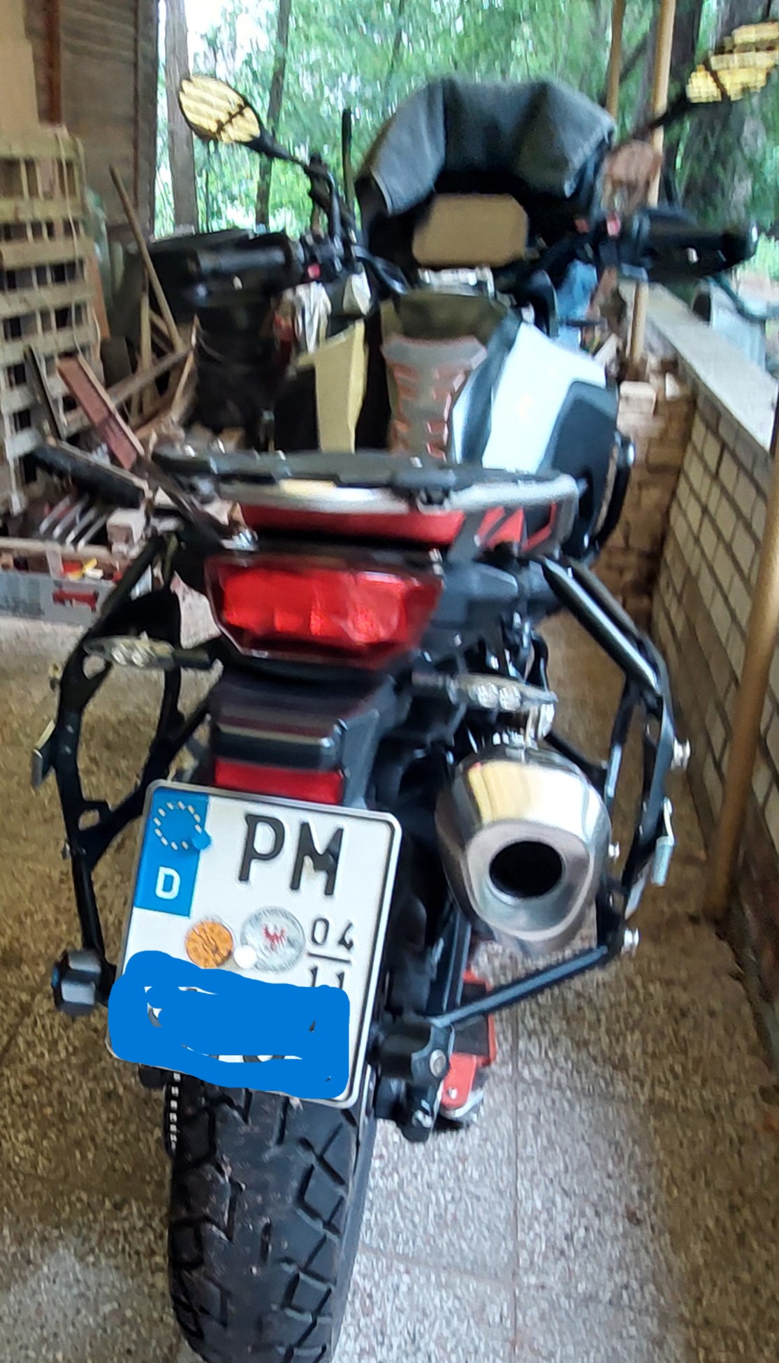

Hi, ich fahre mit den sw motech Trax ADV.
Wir haben den Pro-Träger selbst angebracht und nichts am Auspuff angepasst. GiSela hat die Serien-Auspufftüte.
Sieht bei dir in der Tat sehr knapp aus - ich suche mal, ob ich ein Bild von meiner finde.
DLzG
Heike
PS Könnte sein, dass die Ausschnitte nicht ganz scharf sind, zeigen aber trotzdem den Abstand zwischen Auspuff und Kofferträger.
DLzG
Heike
Ok, krass. Da ist deutlich mehr Platz. Hab SW-Motech mal angefunkt. Werde aber nachher den Auspuff lösen und schauen, ob ich so noch ein bisschen mehr Platz bekomme.

Ok, den Grund für den geringen Platz zwischen Träger und Auspuff habe ich gefunden bzw. konnte ich lösen. Der Kommentar zum Thema Auspuff in der Anleitung war passend. Aus irgendeinem Grund hatte sich der Auspuff nach außen gezogen. Schelle am Rohr oberhalb des Kat gelöst, leicht gegen den Dämpfer und gedrückt und es ist wieder Platz genug. :lalala:
War nie am Auspuff dran.....unerklärlich.

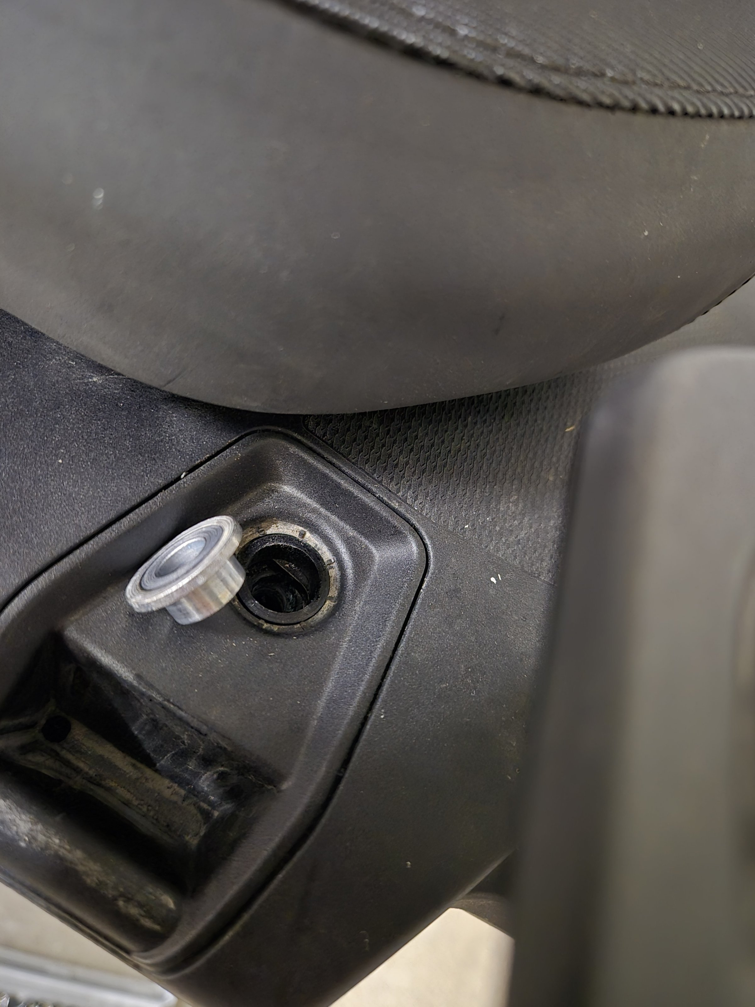

In dem Rahmen eine Frage, weil es aus meiner Sicht aus der Anleitung nicht klar hervorgeht: Habt Ihr die originalen Distanzbuchsen oben an der Sitzbank drin gelassen oder rausgenommen?

Wir haben gem. Anleitung angebaut und nichts darüber hinaus weggelassen oder angeschraubt.

Ich wollte hier nochmal eine Rückmeldung geben zu meinen Problemen (auch wenn es vielleicht den ein oder anderen Profischrauber nicht interessiert :zunge:.... Spaaaaaaß :bier:)

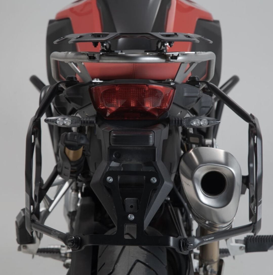

Von SW-Motech habe ich 2 Tage nach meiner Mail eine Rückmeldung bekommen mit Screenshots und Hinweisen, wie der Abstand des Originalauspuffs anzupassen ist. Fand ich gut, auch wenn ich das Problem zu dem Zeitpunkt genauso bereits selber gelöst hatte. Manchmal muss man Dinge auch mal nen Tag so lassen um auf frische Gedanken zu kommen. Schelle am Auspuffrohr gelöst, Oben sachte gegen den Schalldämpfer gedrückt........Jetzt stimmt der Abstand bzw. das Bild passt zu dem von der SW-Motech Homepage.
Für mich immer noch unverständlich, warum der Auspuff so weit rausgestanden hat (ohne jemals am Auspuff dran gewesen zu sein). Vielleicht hatte der Kollege bei der Händler-Endmontage gepennt, wer weiß......
Anhang anzeigen 715169Anhang anzeigen 715170
