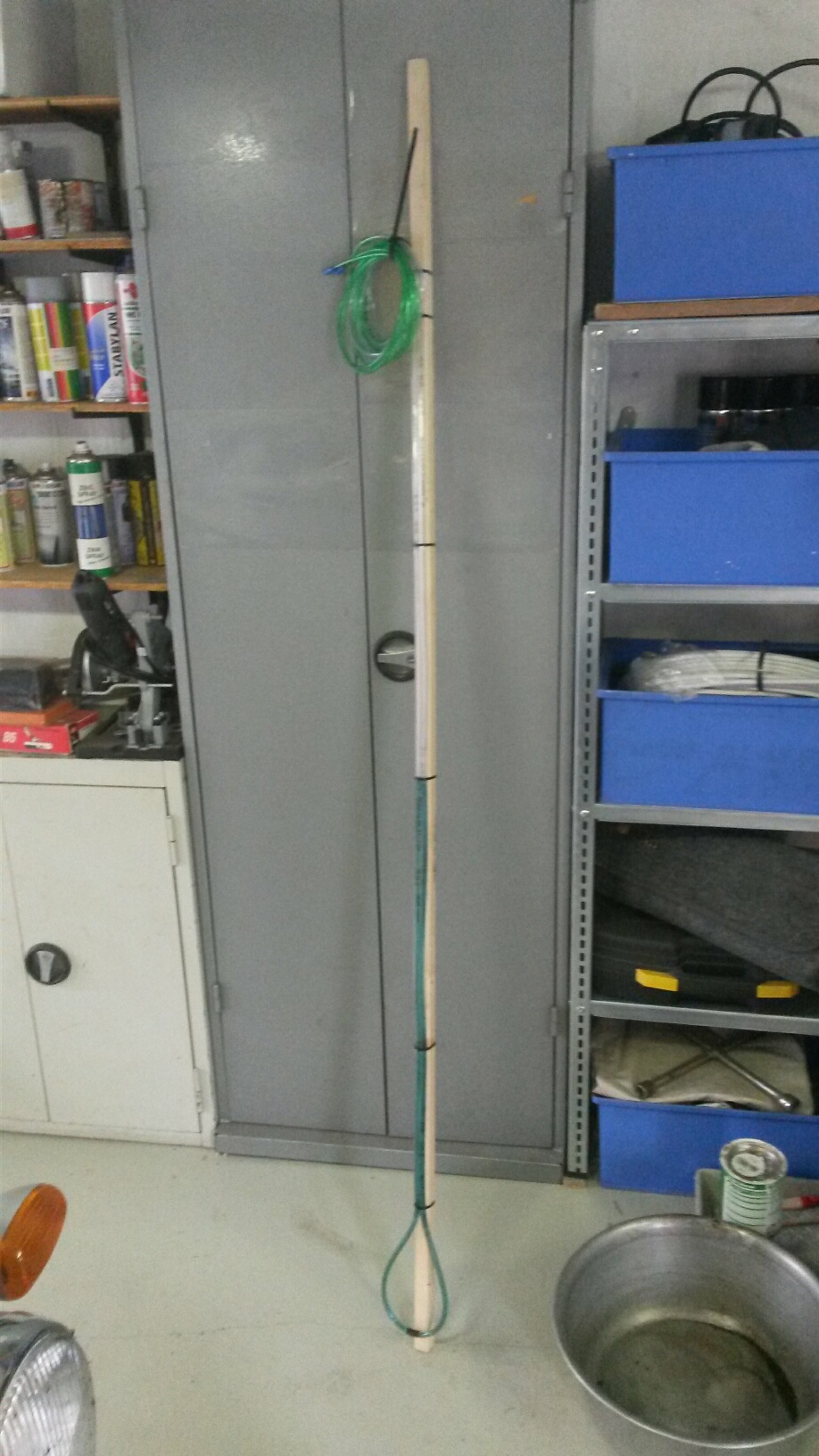

bau´dir halt einfach eine Schlauchwaage.
Material gibt´s für ca. 10.- € in jedem Baumarkt und funktioniert (nach meiner Meinung) besser als jede Messuhr/ Messgerät.
Das Synchronisieren an sich ist auch kein Hexenwerk- würde ich auch bei deiner R1100R machen.

1A! Muchas gracias Signorinas !:cool:Synch.jpg
War zu Beginn ein Unterschied von fast 50cm!...nach 30min und verbrannten Knöcheln :o ca. 1-2cm.
Sie läuft vieeel sauberer, insbesondere die Vibrationen um 4-5k sind "fast weg"...
Nicht schlecht für 7,60€ Schlauch und n bischen Hydrauliköl.
Danke und Gruß, Bernd
