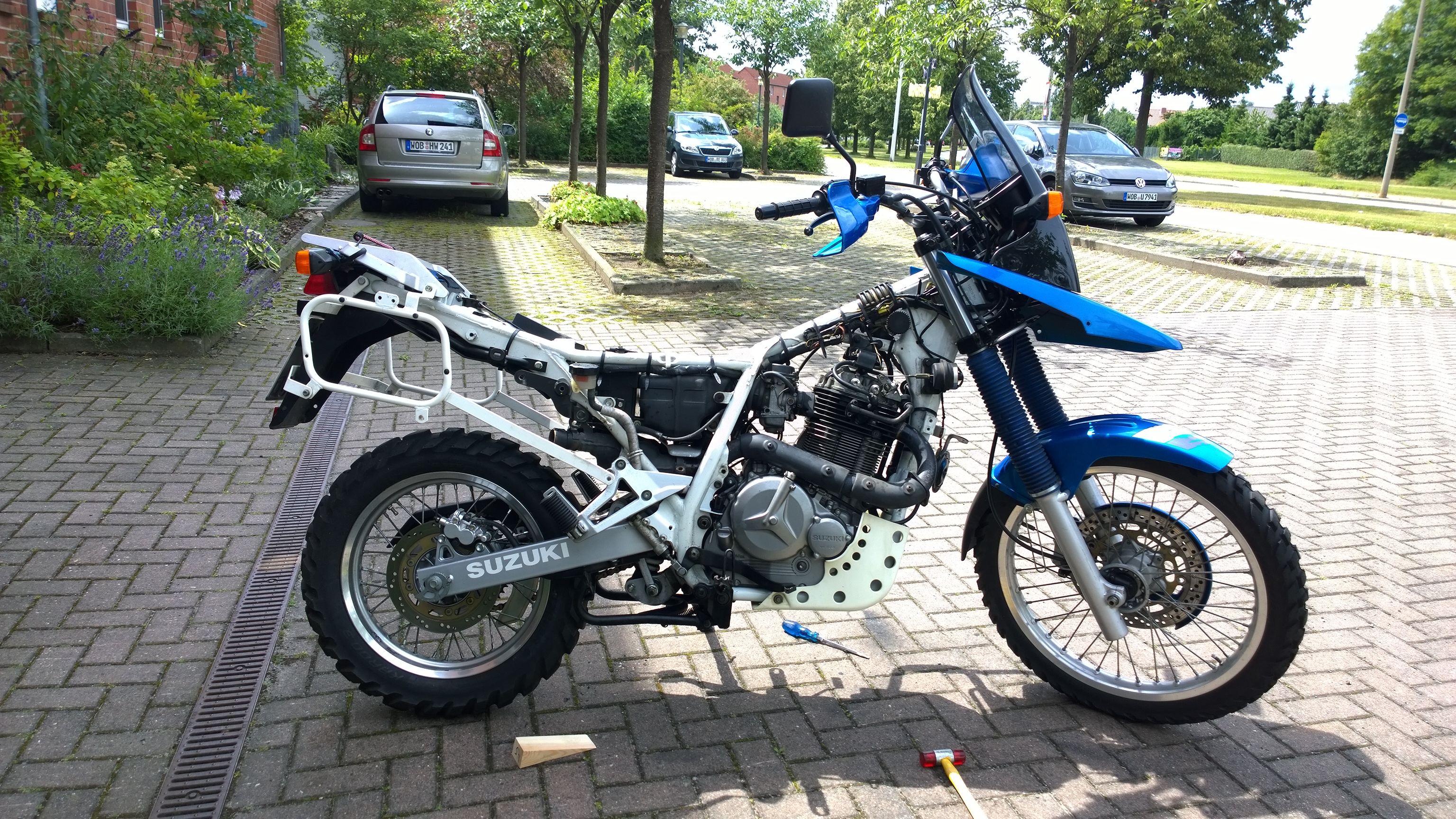

Du hat alles Richtig interpretiert .Ich habe diese Wartungsarbeit regelmäßig alle 6000 km gemacht,ist wie der Kettenspanner unserer Tenere 700,wie Du schon sagst.
Und woher ich das alles weiß.?
Ich habe jahrelang ne DR Big gefahren und gewartet
.Daher weiß ich das .
Also Weel nicht so dolle ,ein Bier u. einen Schnaps,:bia: für MR. Oizo

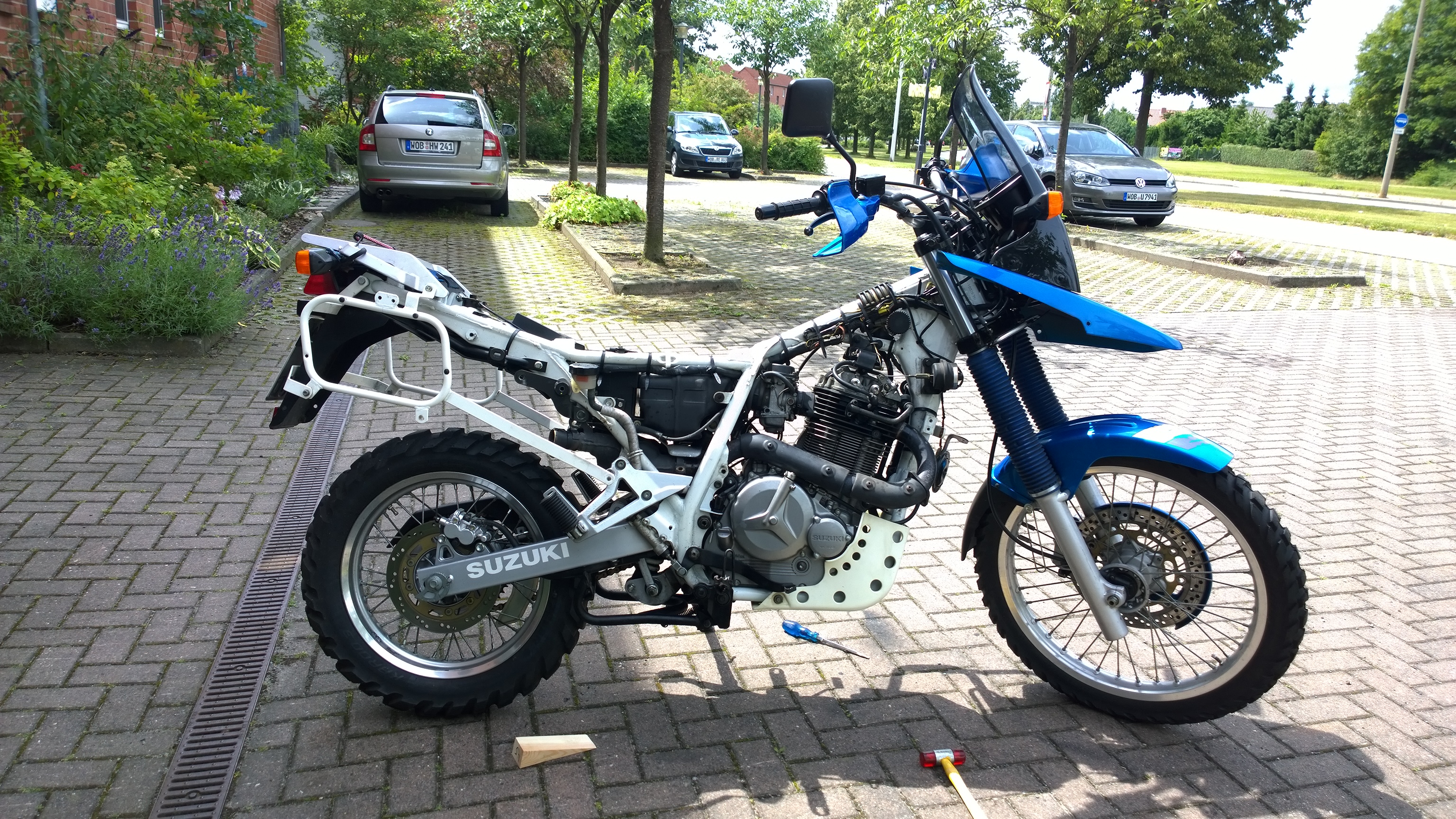

Die Briten hatten als erstes die Tenere700, und ich musste noch 3-4 Monate warten ,also las ich schön mit .
Ich wollte ein Foto von der Arbeit noch beifügen ,aber habe es nicht mehr gefunden.

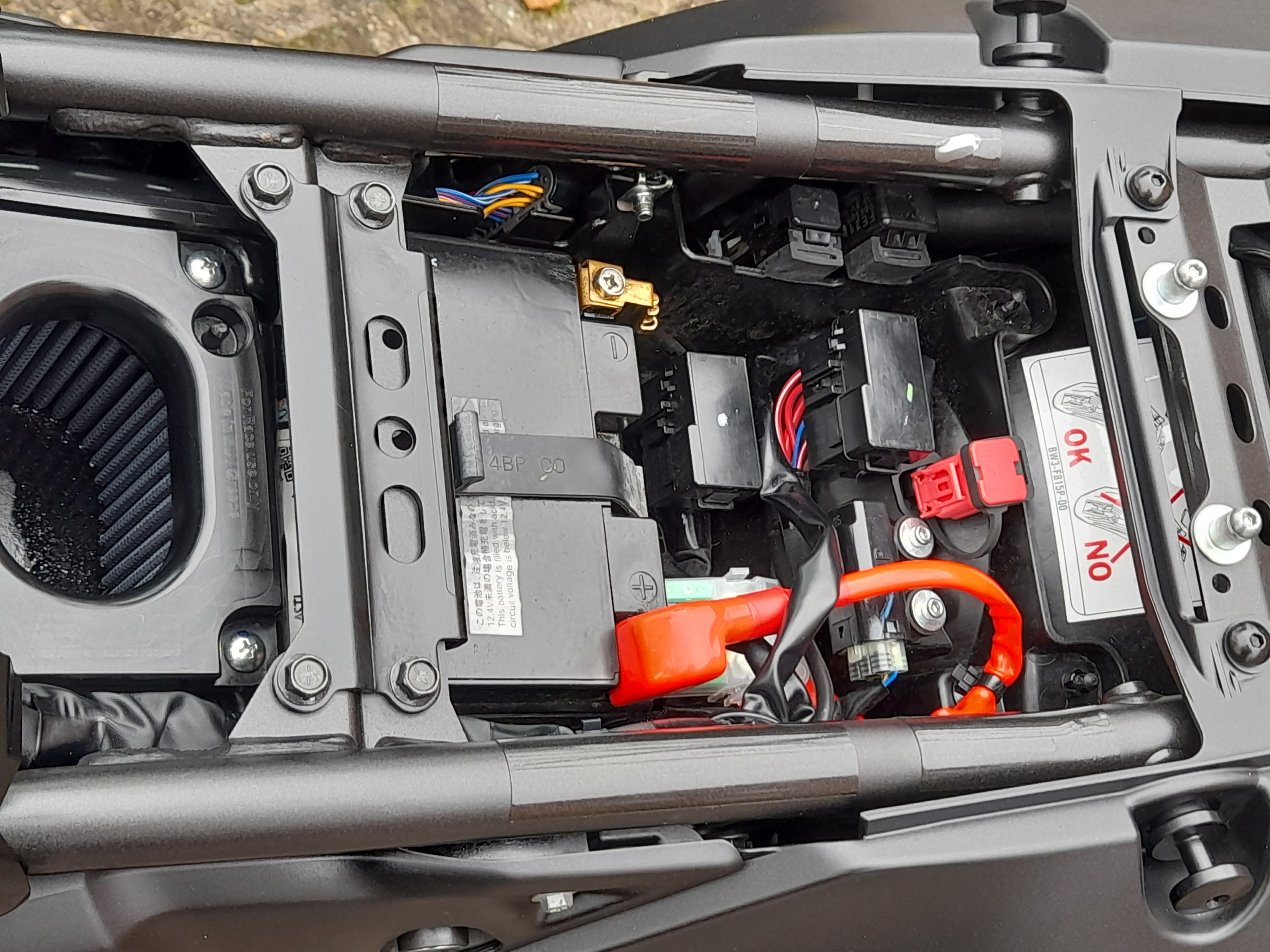

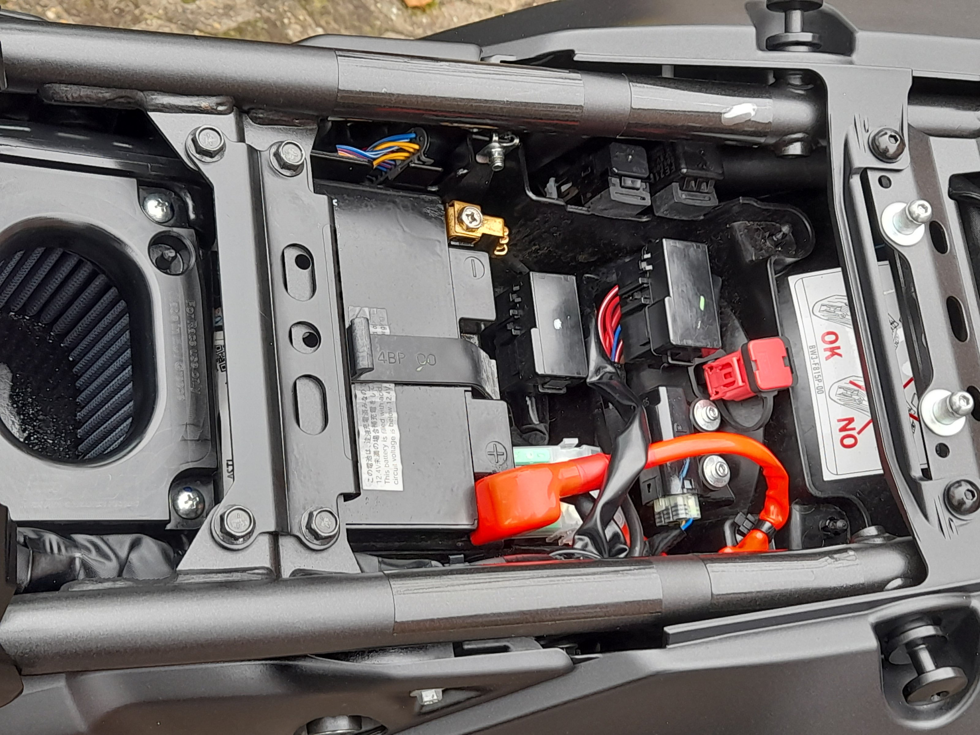

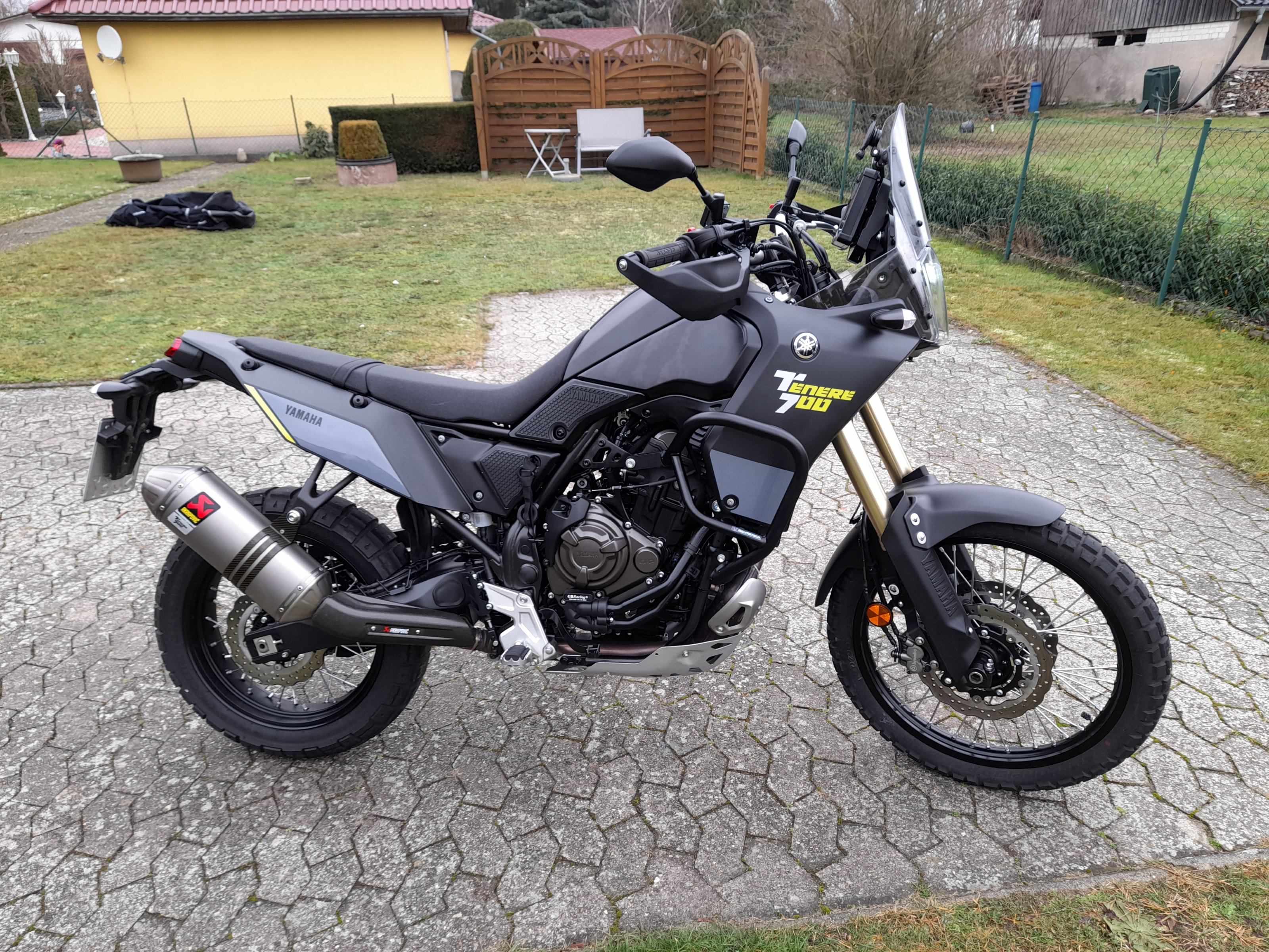

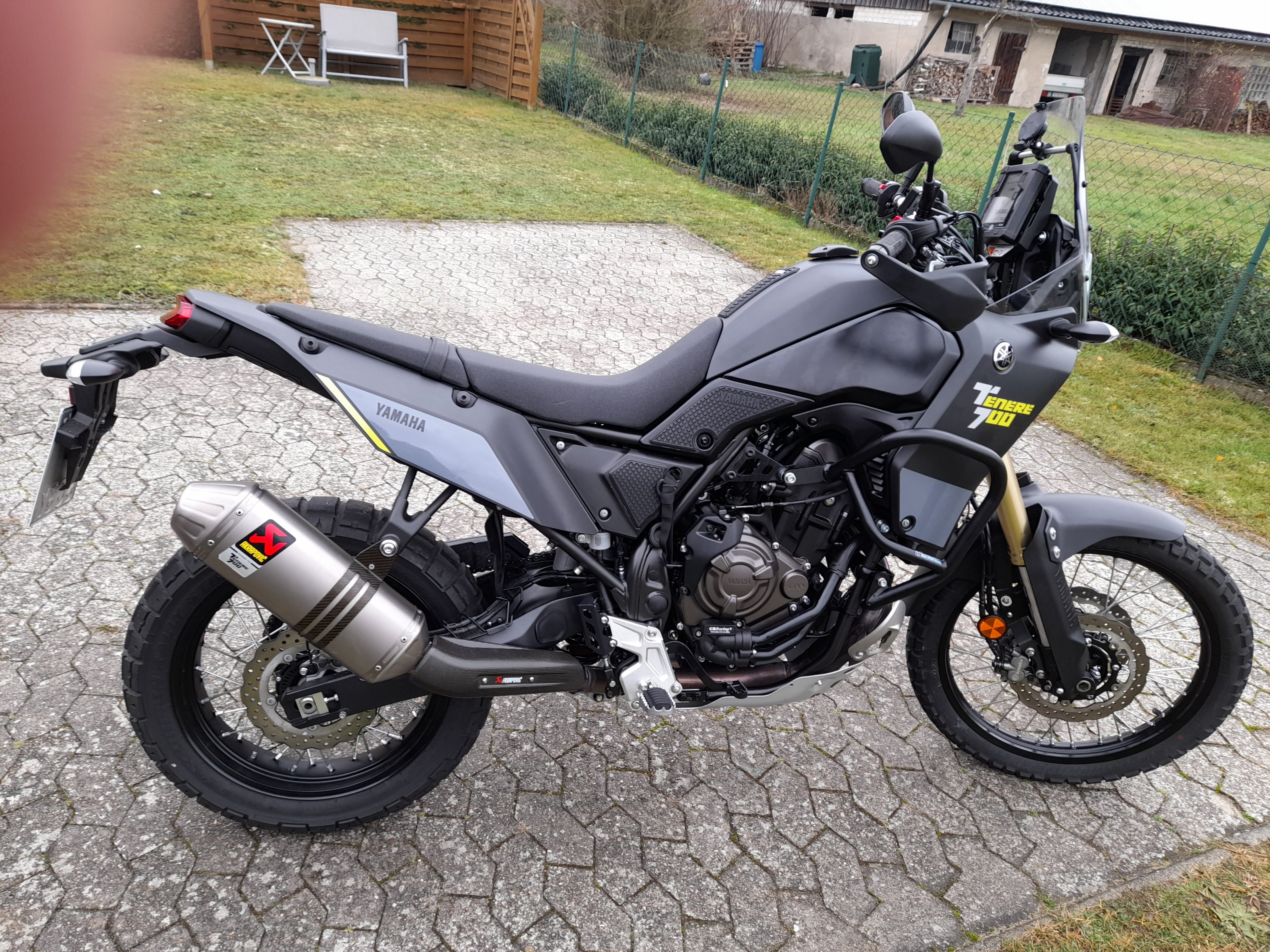

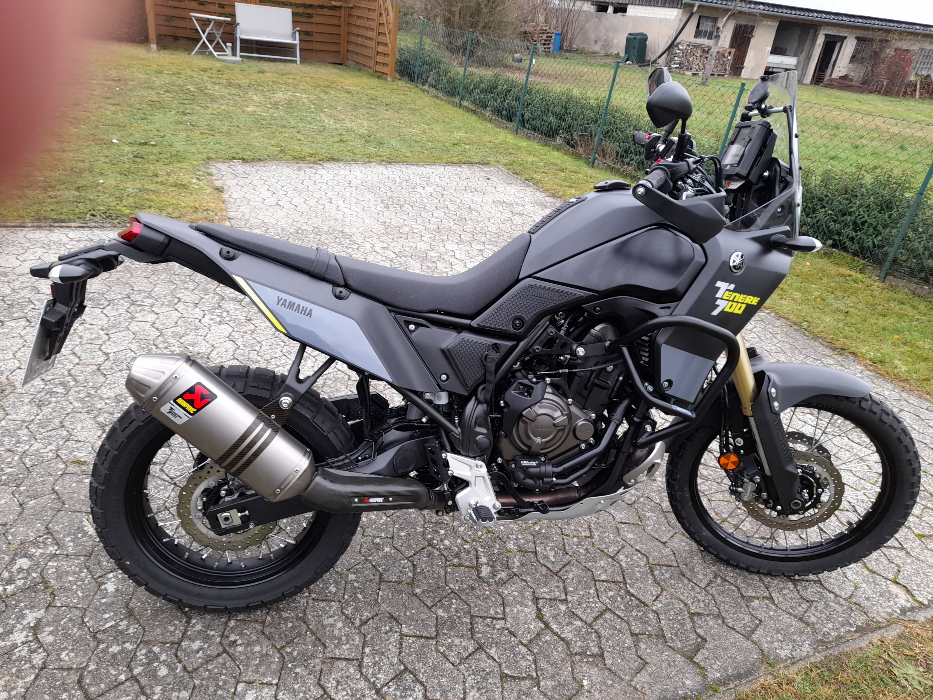

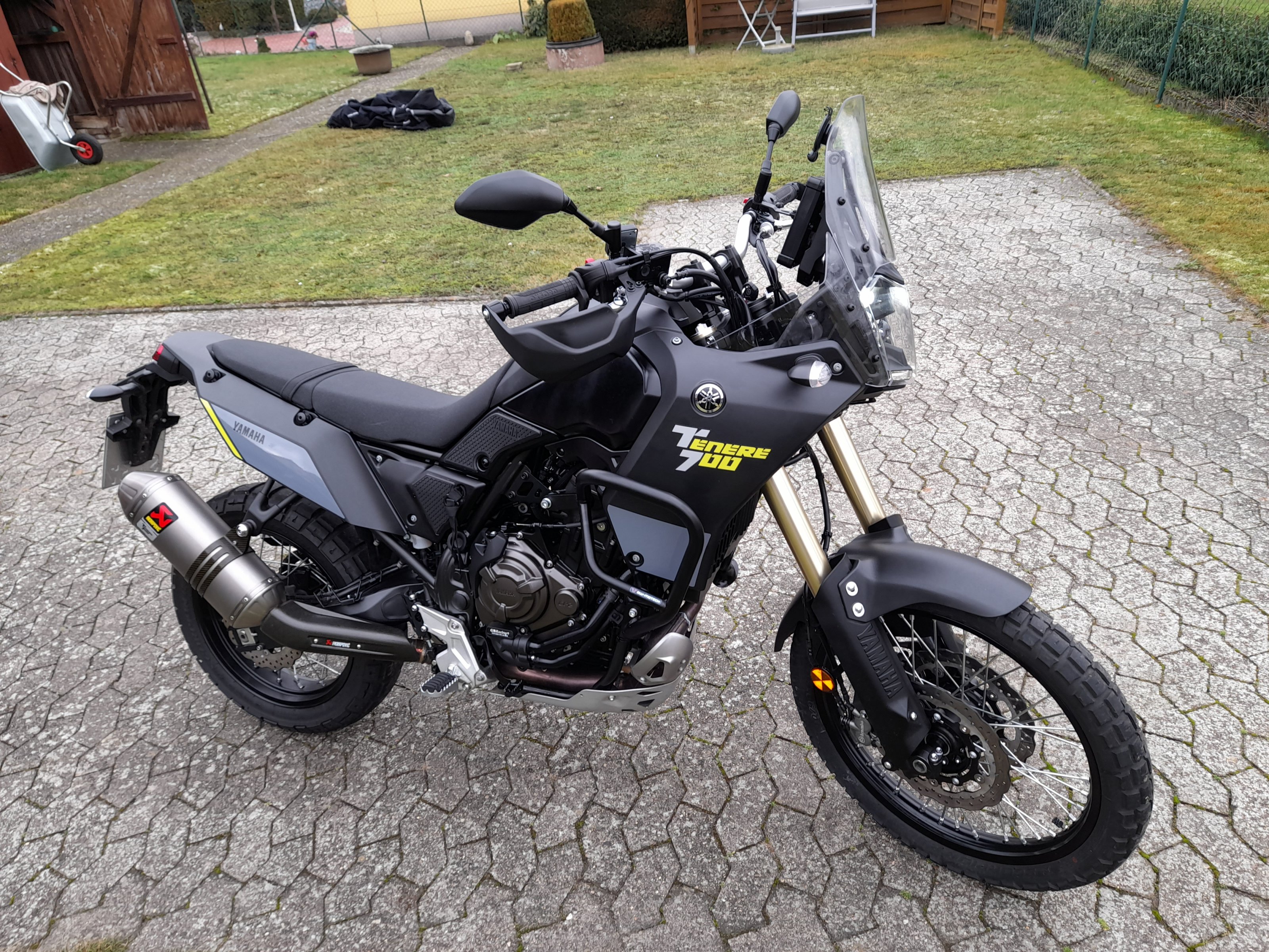

1.:sluggish:Kukuk ,ich bin es ,der Jens ,wenn keiner sich traut ,dann leg ich mal wieder los .

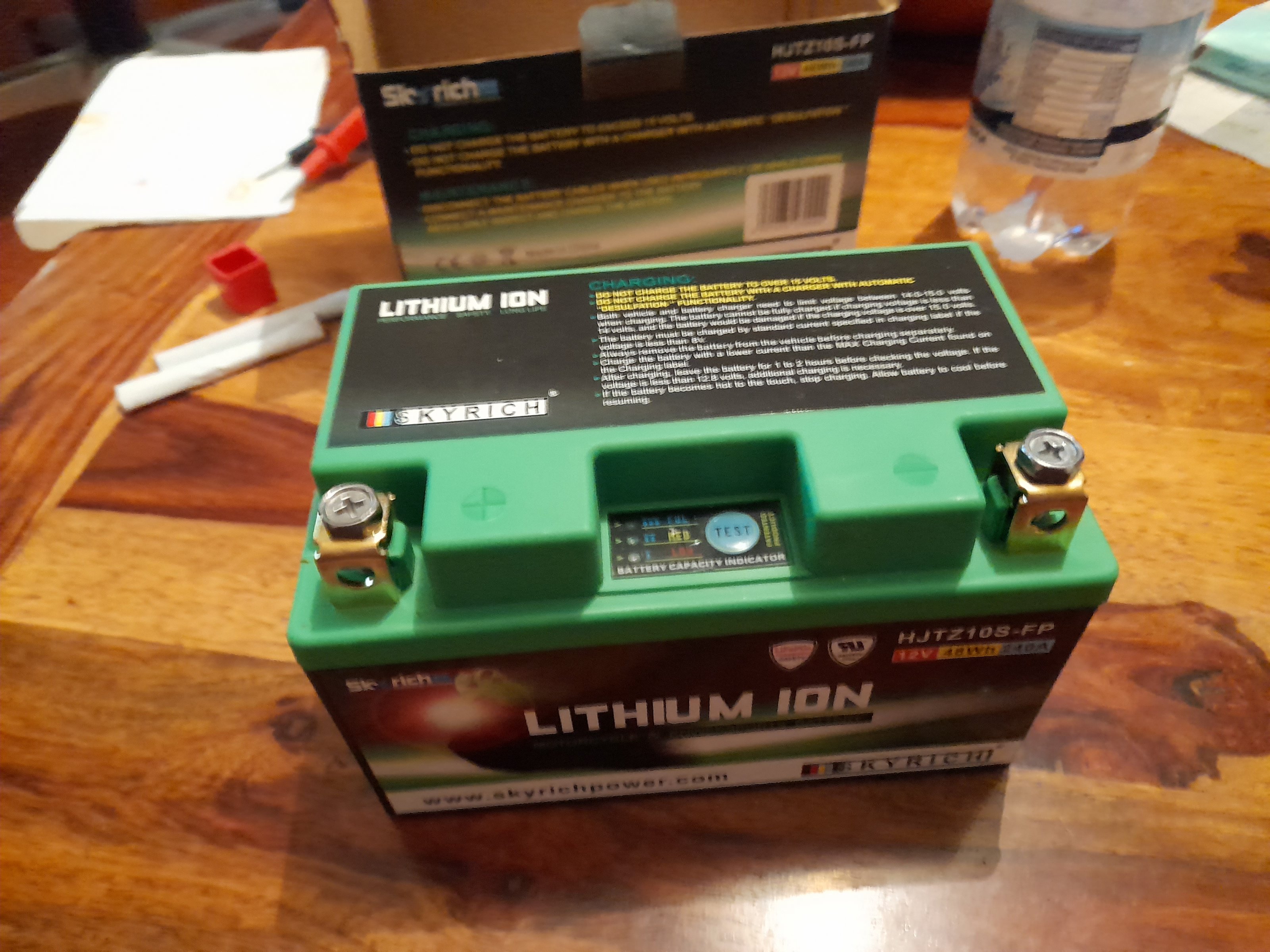

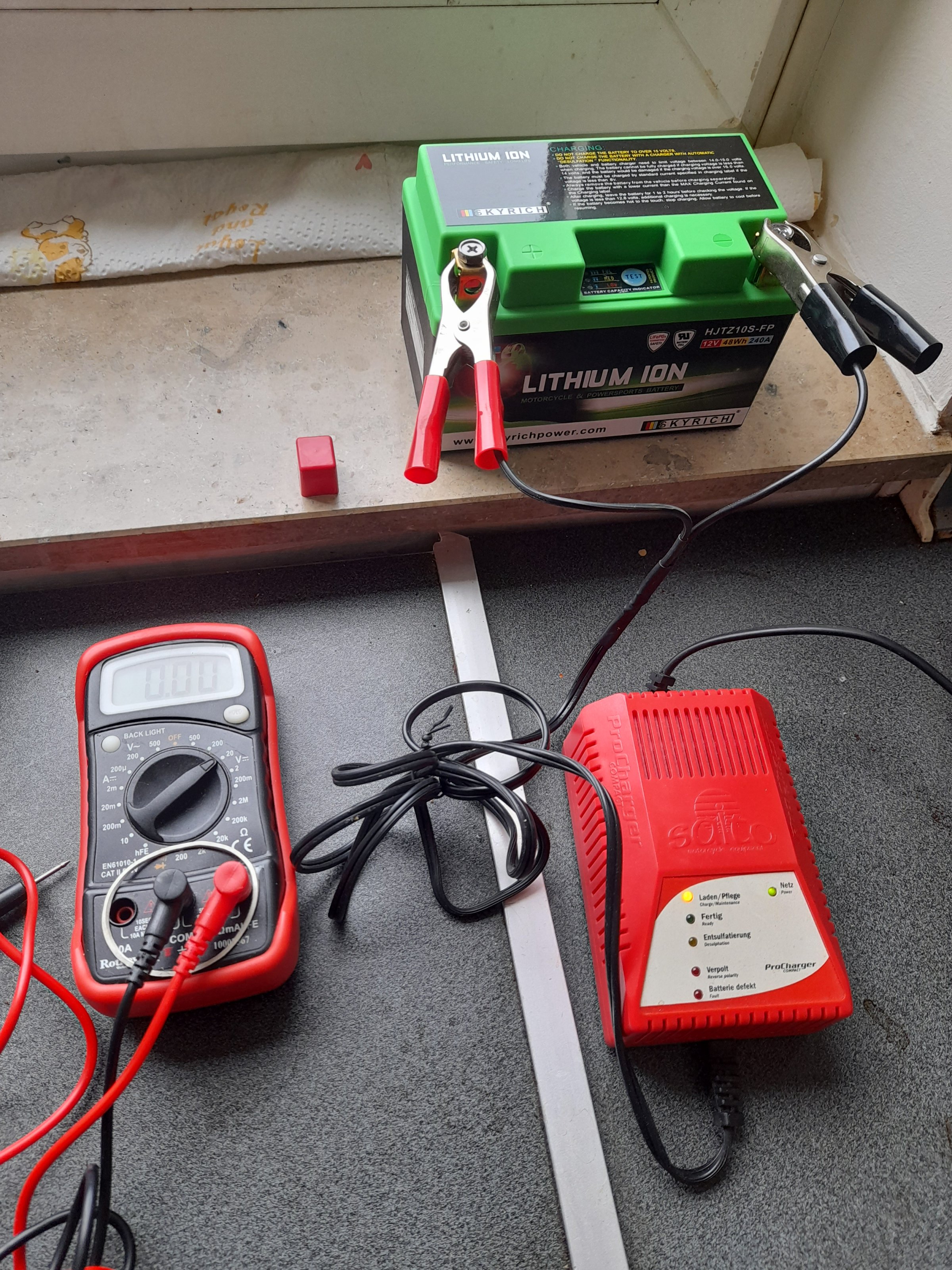

War gerade bei meiner Tenere 700 ,und habe die Skyrich 48 Whstd. 240 A Lionen Batterie ,0,7 Kg ein Leicht Gewicht eingebaut ,und die USB Buchse zeigt 14,3 Volt bei Motorlauf an ,den Kettenöler-Pott ausgerichtet, die Öler-Leitung nach verlegt ,dabei sind die Klebepunkte leider abgeschert ,was klar war weil bei Kälte halten sie halt nicht.
Kommt wenn es Wärmer ist mit 3M wieder dran .
Ähm ,das Ladegerät kann beides ,Blei und Lipo ,Lois

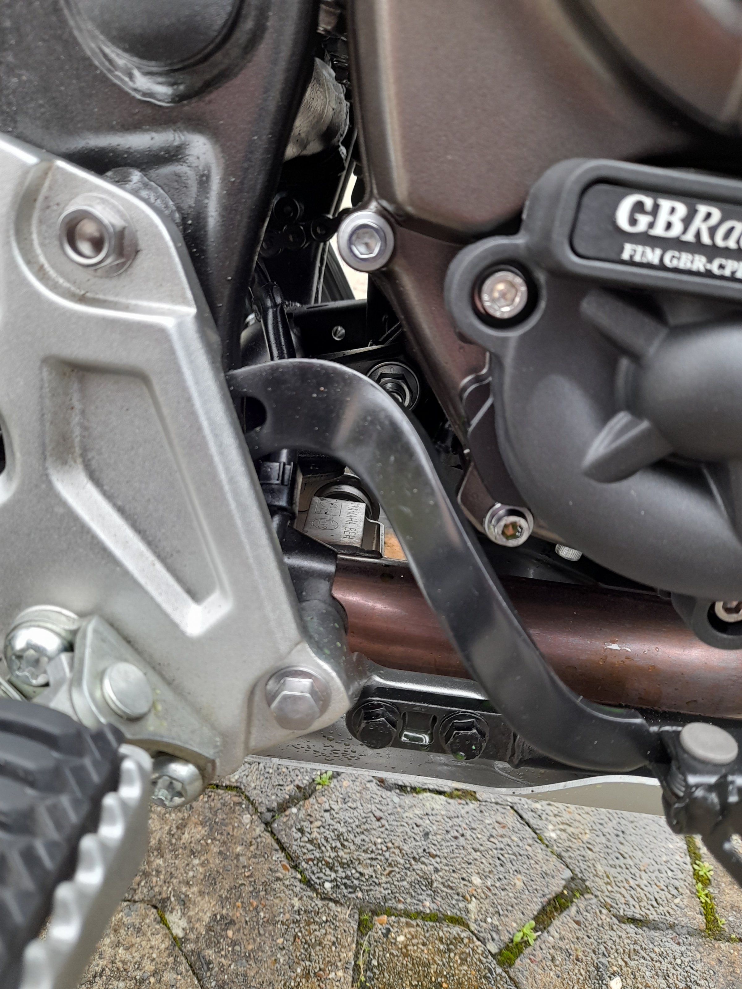

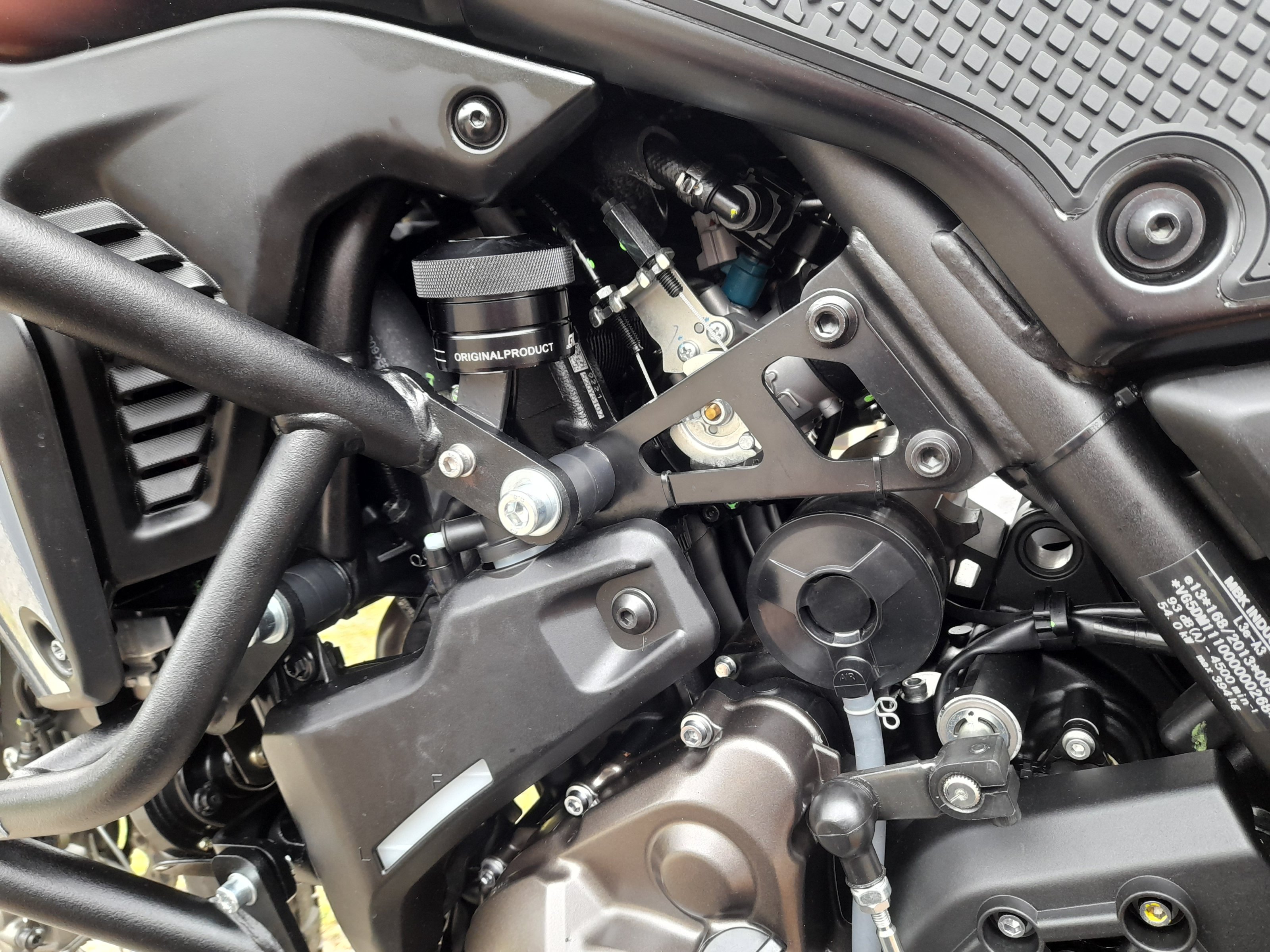

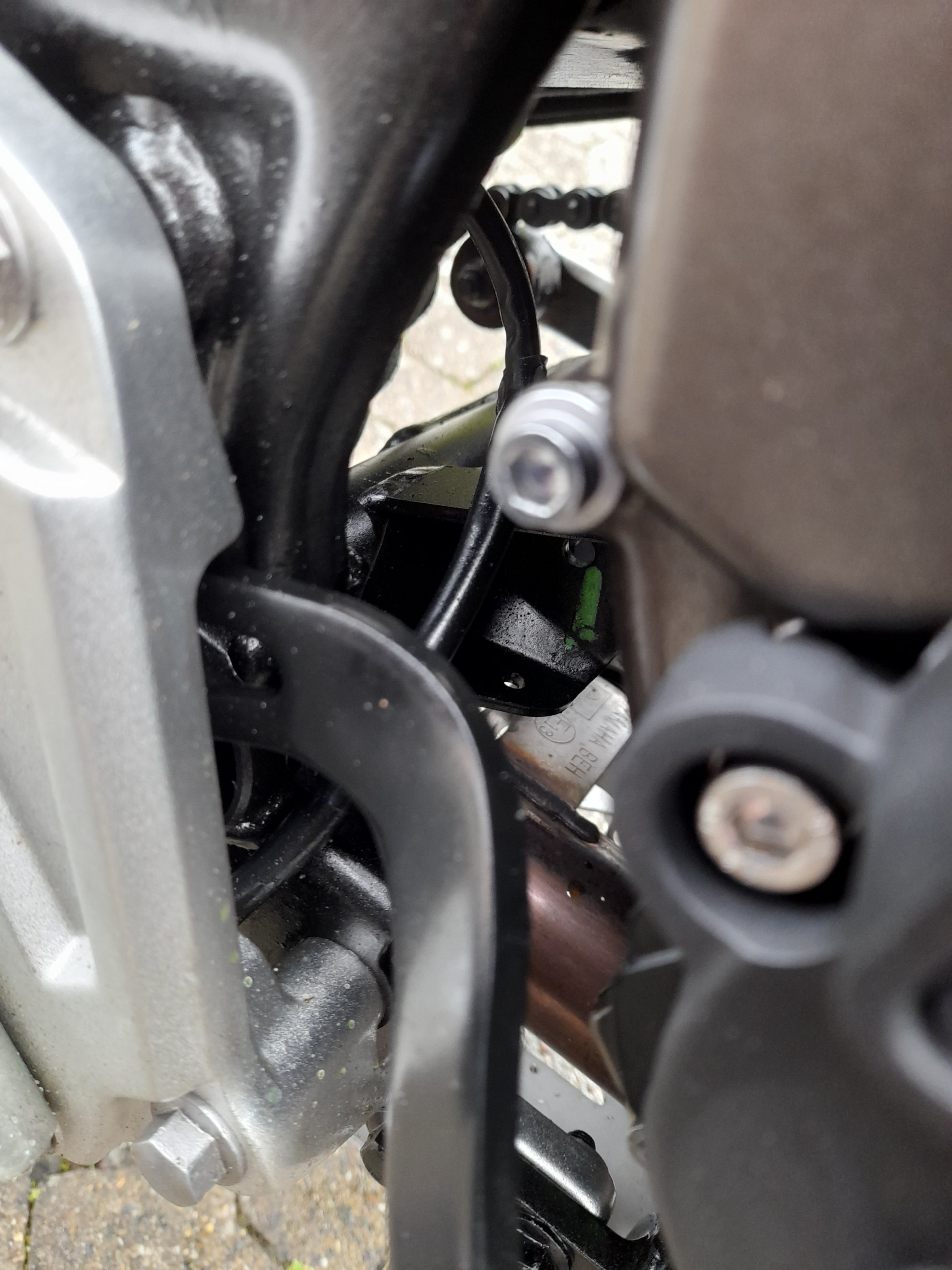

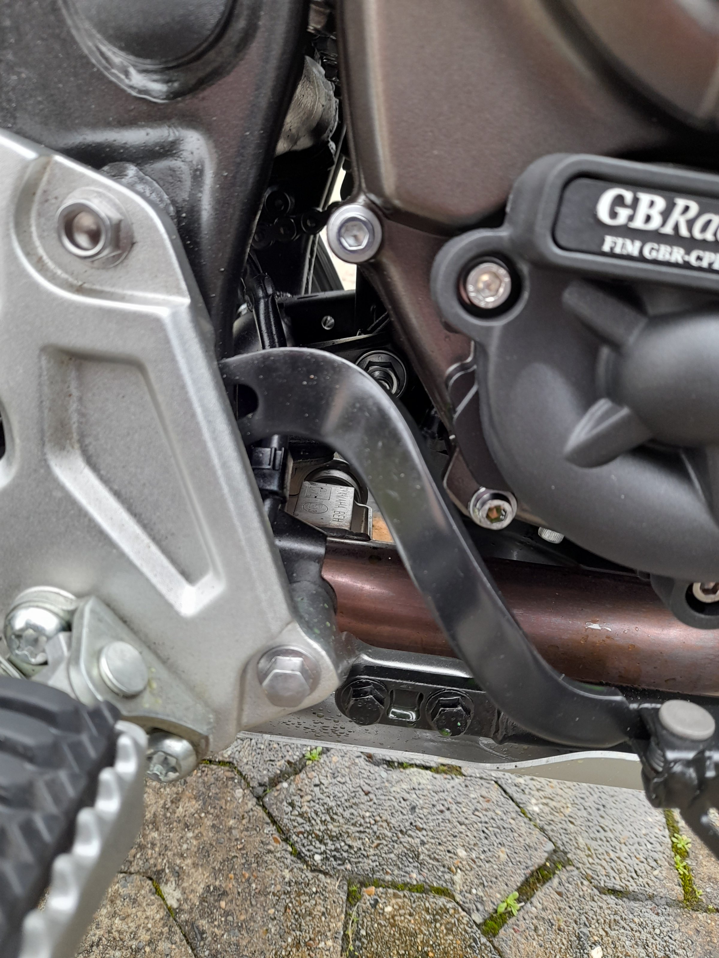

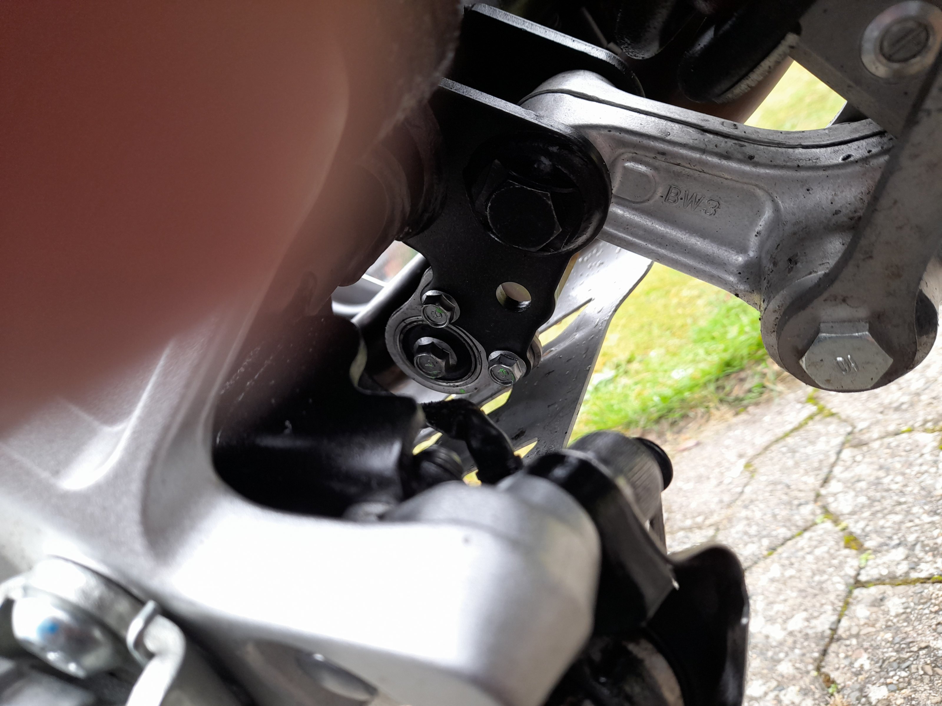

Ja, und der GB Wasserpumpenschutz wurde angebaut ,wobei selbst durch anpressen der OEM Wasserpumpen Schale nach lösen der Schrauben etwas Kühlwasser weg lief , 0,2 liter etwa. Der Neue GB Schutz ca. 60 Gramm mit längeren Schrauben und Schrauben Kleber blau, mittelfest darüber montiert wurde.
Und das ganze mit 10 nm wieder angezogen wurde

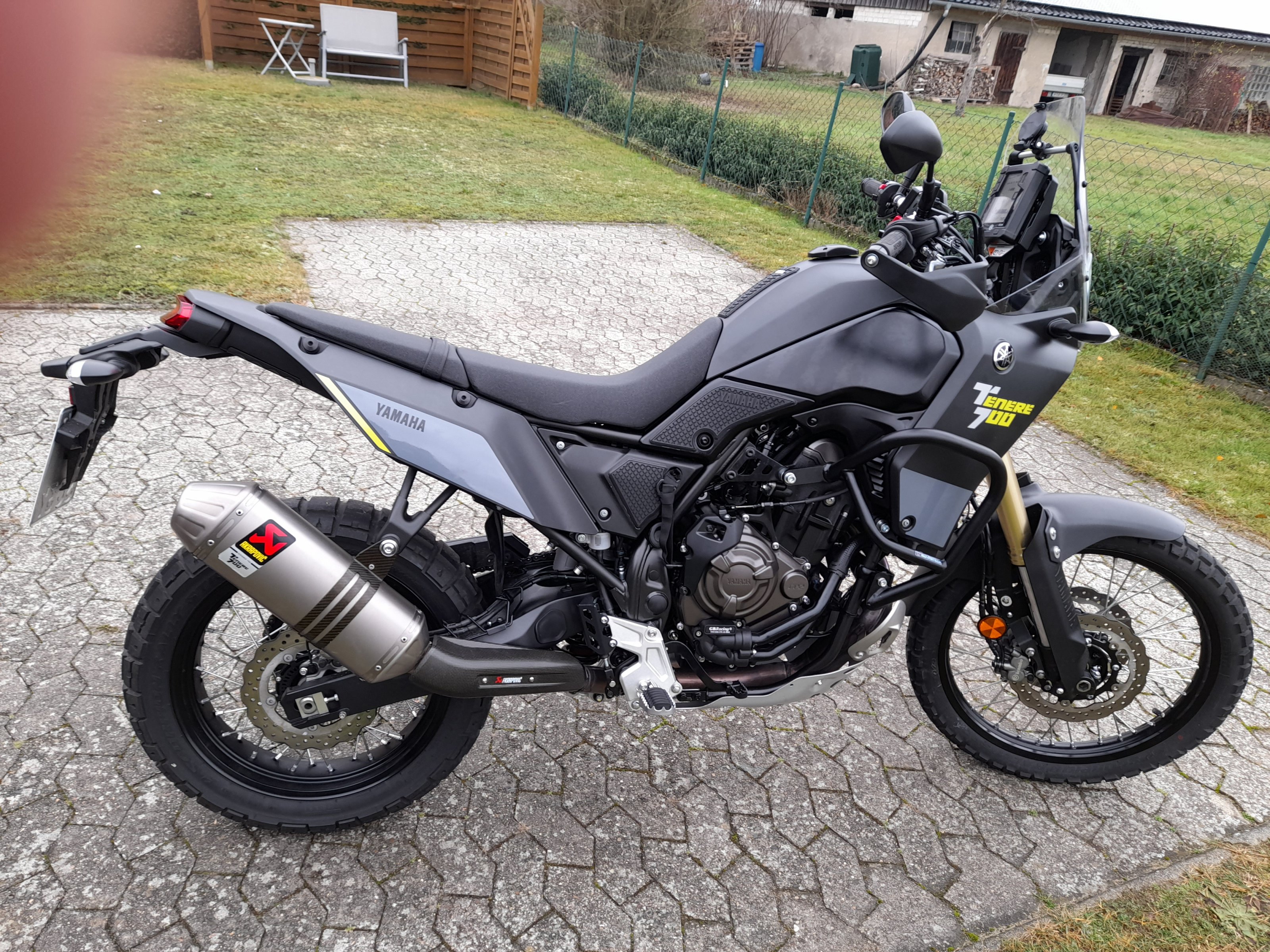

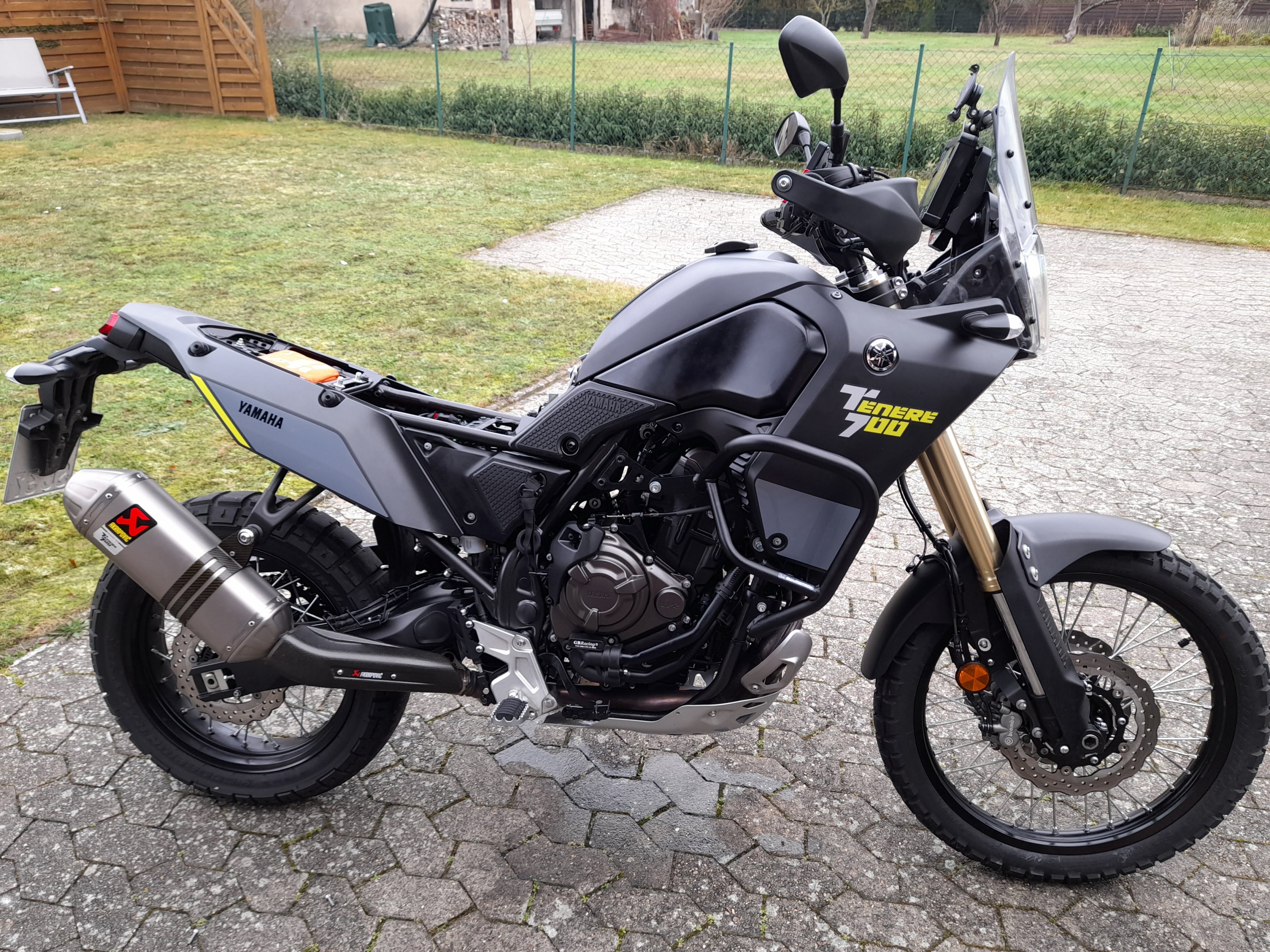

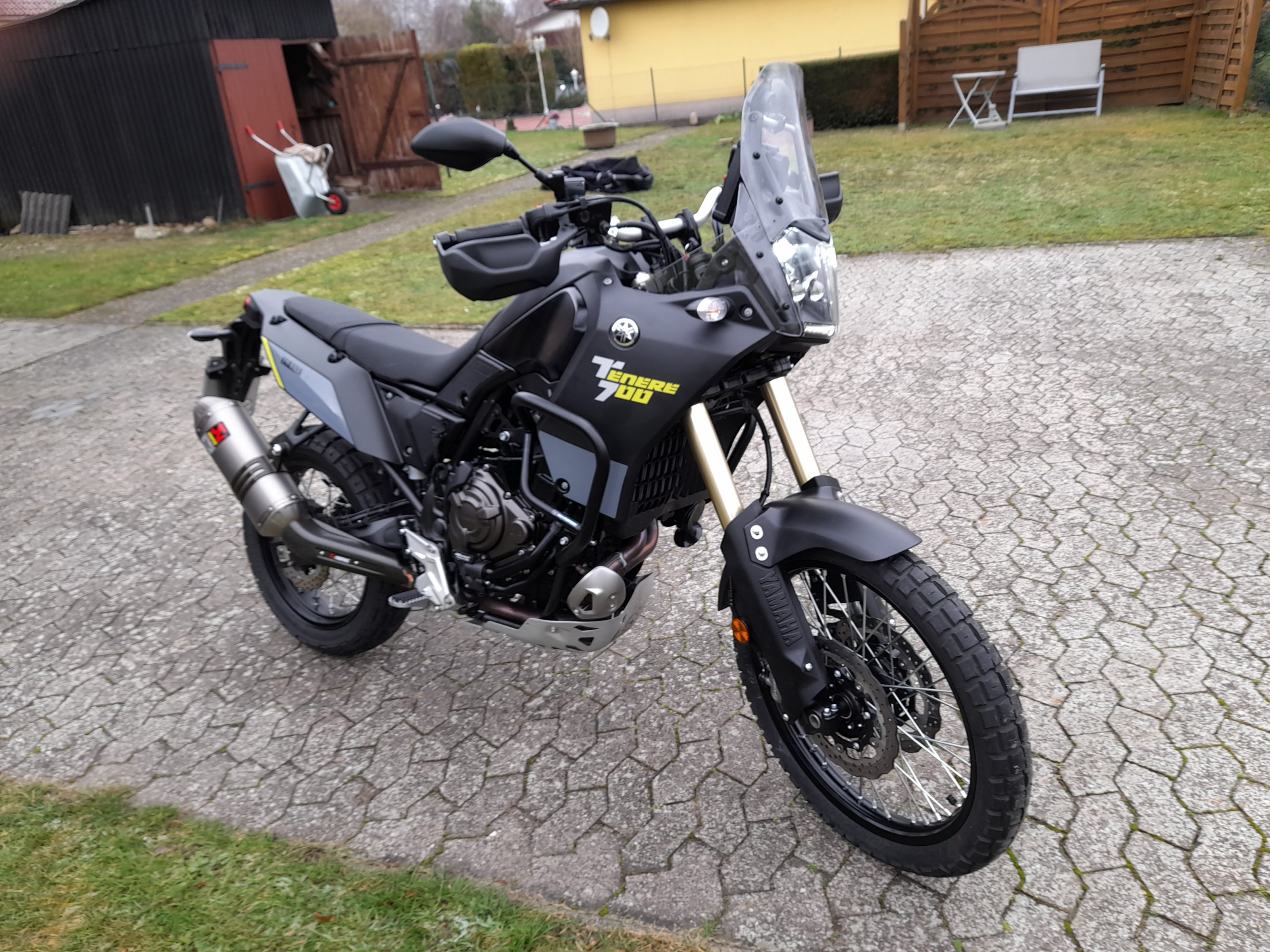

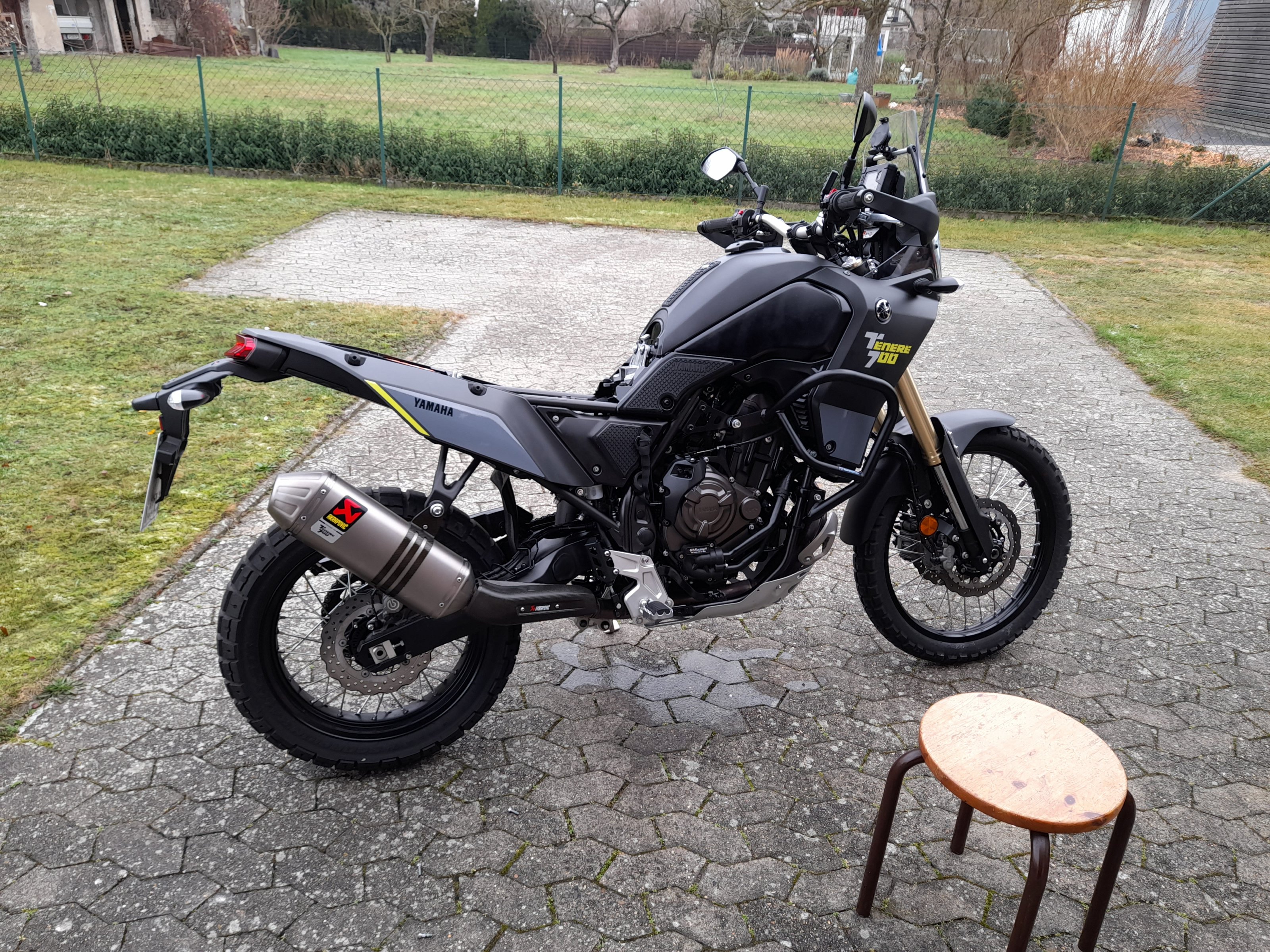

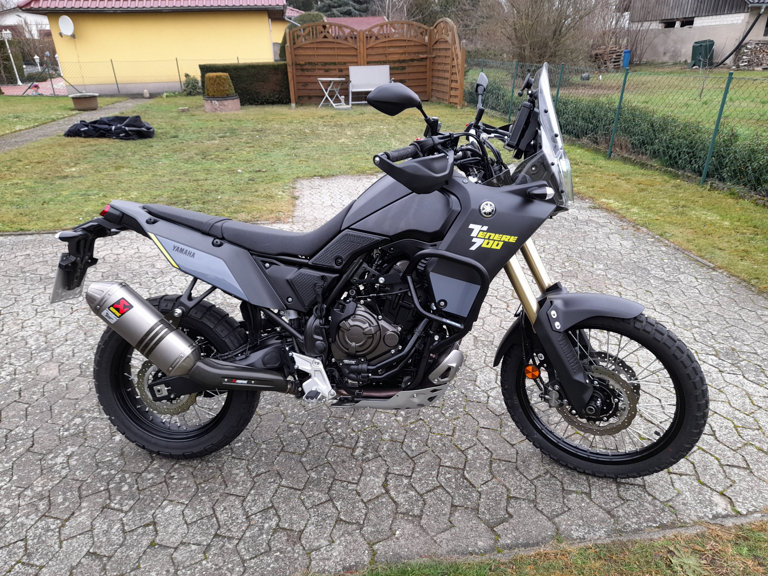

Desweiteren läuft eine Bestellung bei OTR ,wo ich H&B Hauptständer und den CP Motorschutz 168€ bestellte,der nächste Woche geliefert wird .
Wenn es Wetter-technisch noch passt, werde ich den Hauptständer noch montieren und danach die OEM Heckfeder Tauschen gegen meine 85 nm ,soweit mein Plan .
Mal sehen ob es Klappt.
Wenn jemand das Motorschutz-Blech braucht, von einer Euro 5 Tenere 700 dann bescheid sagen (Sandwich-Bauweise).

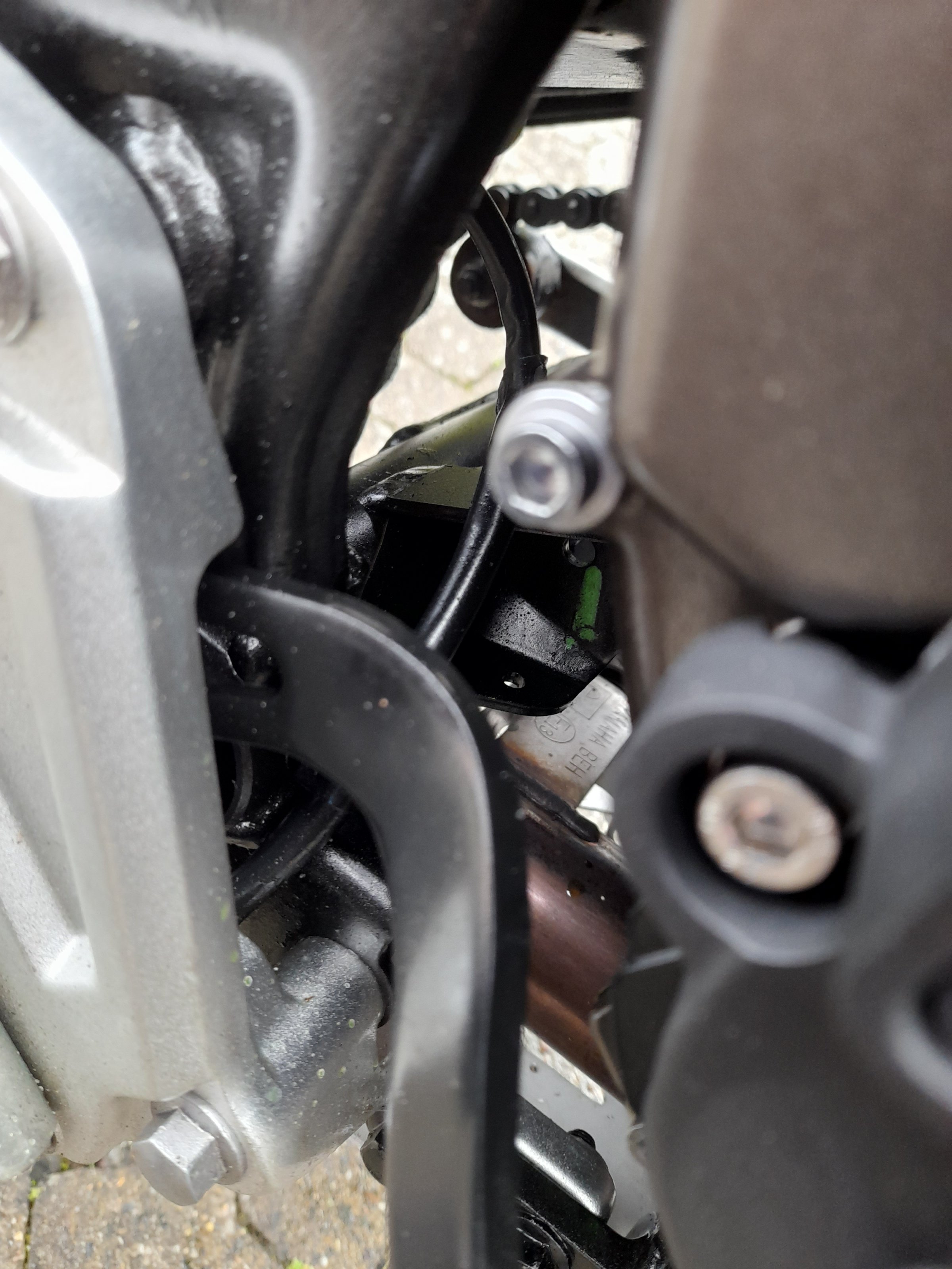

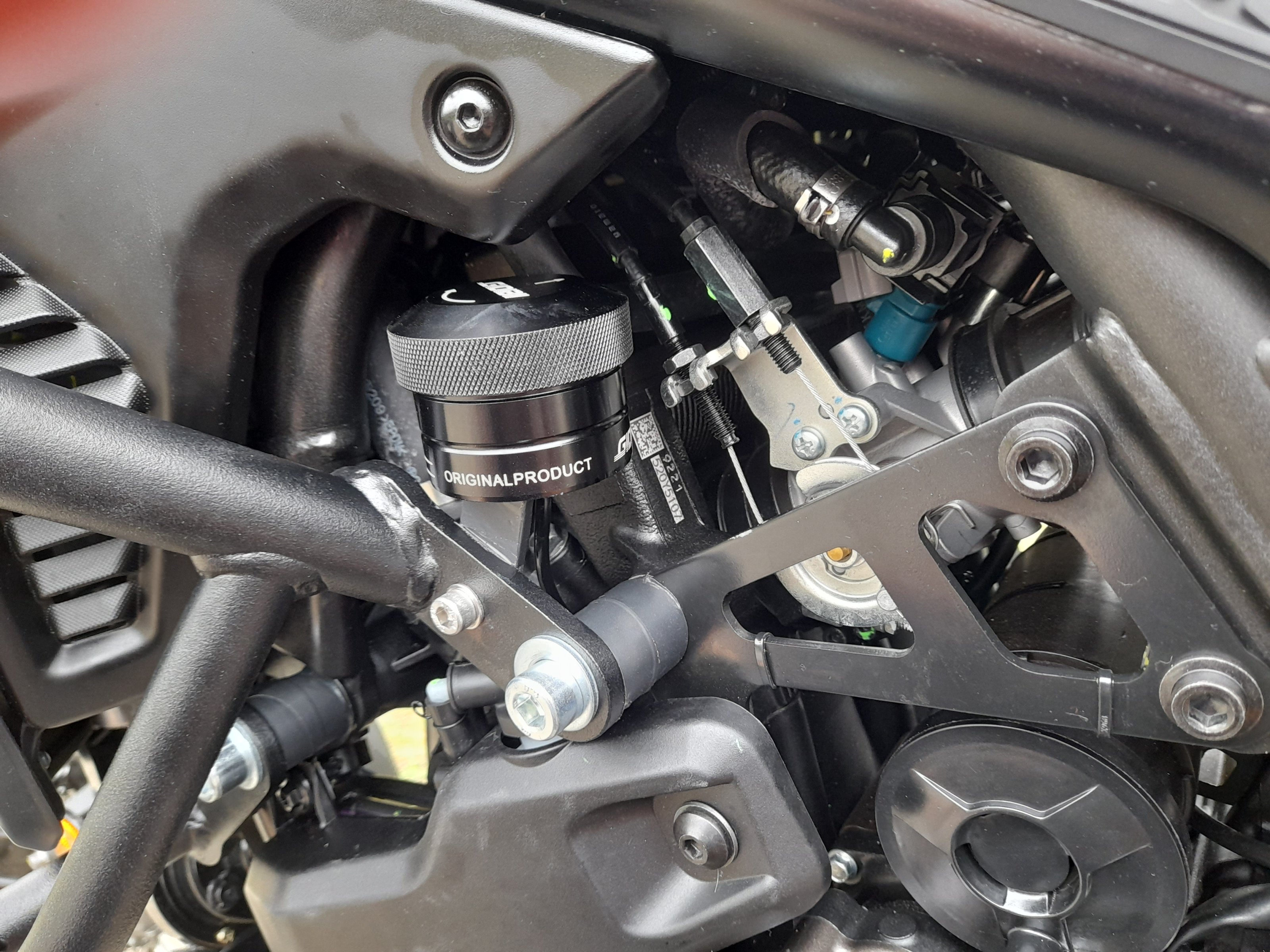

.Mir fiel auf bei meinen Arbeiten das am langen Krümmer ,ein Kasten sitzt . Funktion unbekannt, Foto.1 Yamaha BEH Euro 13 steht drauf. Vermutlich eine Legetimierung das der Auspuff / Krümmer legitim ist.
Und mit Brünnierung lassen sich die Distanzen des Sturzbügels nicht Färben ,darum habe ich es erst mal mit Isoband probiert ,aber kommt noch Schrumpfschlauch drüber.
Meinen DNA Dauer-Luftfilter :up: mit DNA Deckel OVAL der eine verbessere Gasannahme bewirkt ,was ich betätigen kann,und ob die 70% mehr Luft dem Euro 5 schaden ,wird sich zeigen. Evtl. zu Mager ,aber dann müsste sie ja Knallen bei Vollgas .
.Das war es erst mal. :D

@Jens: auf dem Ladegerät steht Entsulvatierung.
Ist das ein spezielles für Lithiumbatterieen?
Normale Ladegeräte sind nicht geeignet.
Boschty
01.06.2020
41
Ist es nicht.... kannst dir gut die Bude abbrennen.
Uli G.
Uli G.
28.03.2009
11.916
Hannover
Der Entsulfatierungsmodus ist für LiFePo4 Akkus nicht geeignet, ansonsten lässt sich ein solcher Akku problemlos mit einem guten Akkuladegerät laden. Die Ladeschlussspannung von LiFePo4 Zellen liegt bei 3.65V, bei 4 Zellen in Serie also bei 14.6V, das liegt also im Bereich der Ladespannungen normaler Ladegeräte und Lima-Regler, 14.4V/14.7V.
Uli
XTZ1960
XTZ1960
01.01.2020
3.970
Wolfsburg
XTZ Tenere 700 bj .2019, 2020 und jetzt 2021alle verkauft ,und neuerdings eine Desert Xund 1 Norden
2.Danke ,keine Angst ,mein Ladegerät ,kann beides. Ein Händler sagte mal, das das eine Verkaufsmasche ist Lioladegerät. Meins hat schon bei der JMT funktioniert,ohne Probleme . Nur die ganz alten analogen sollte man nicht mehr nehmen .:wink:
