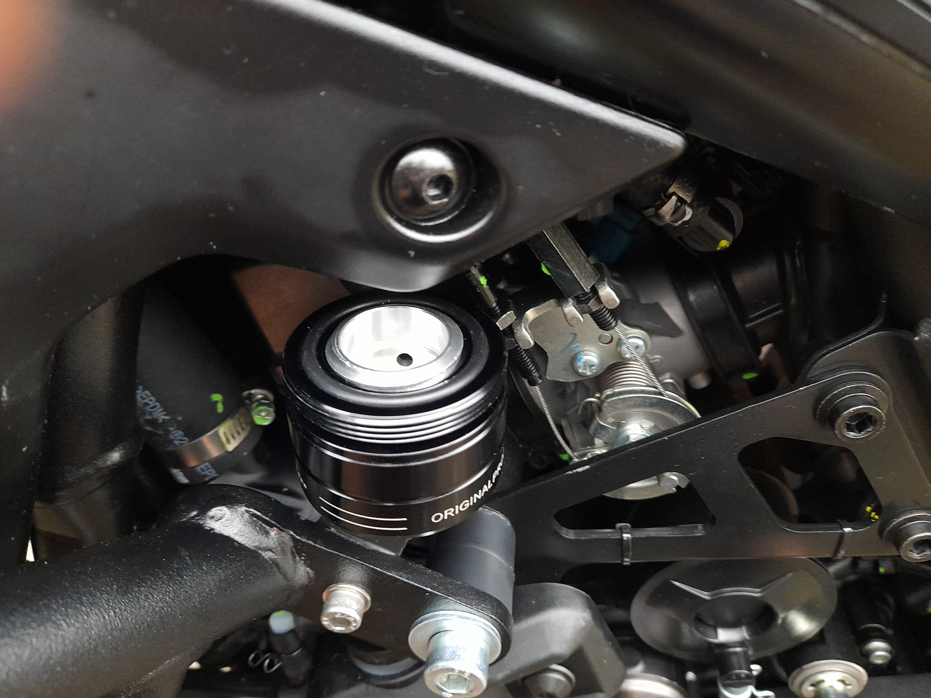

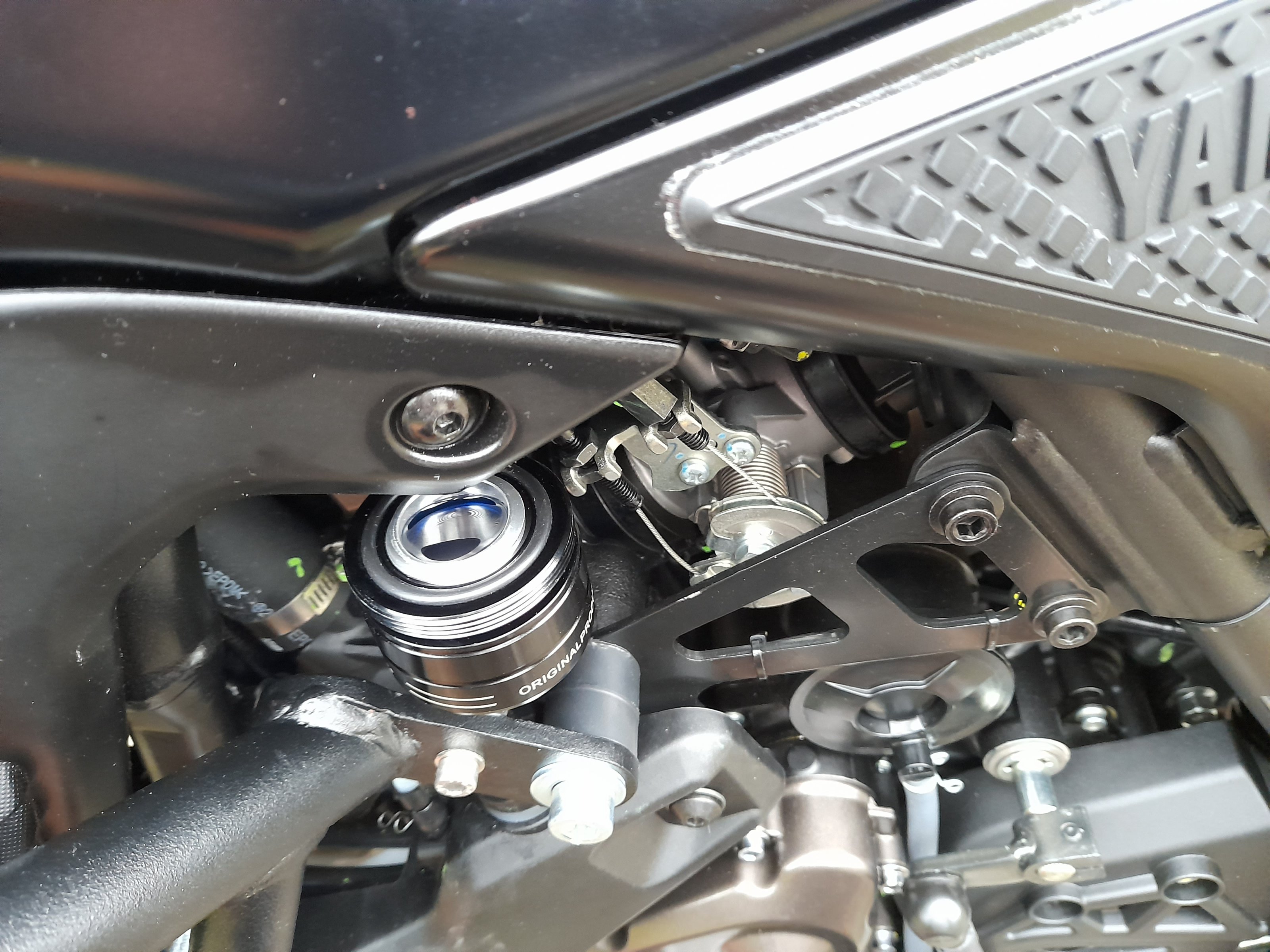

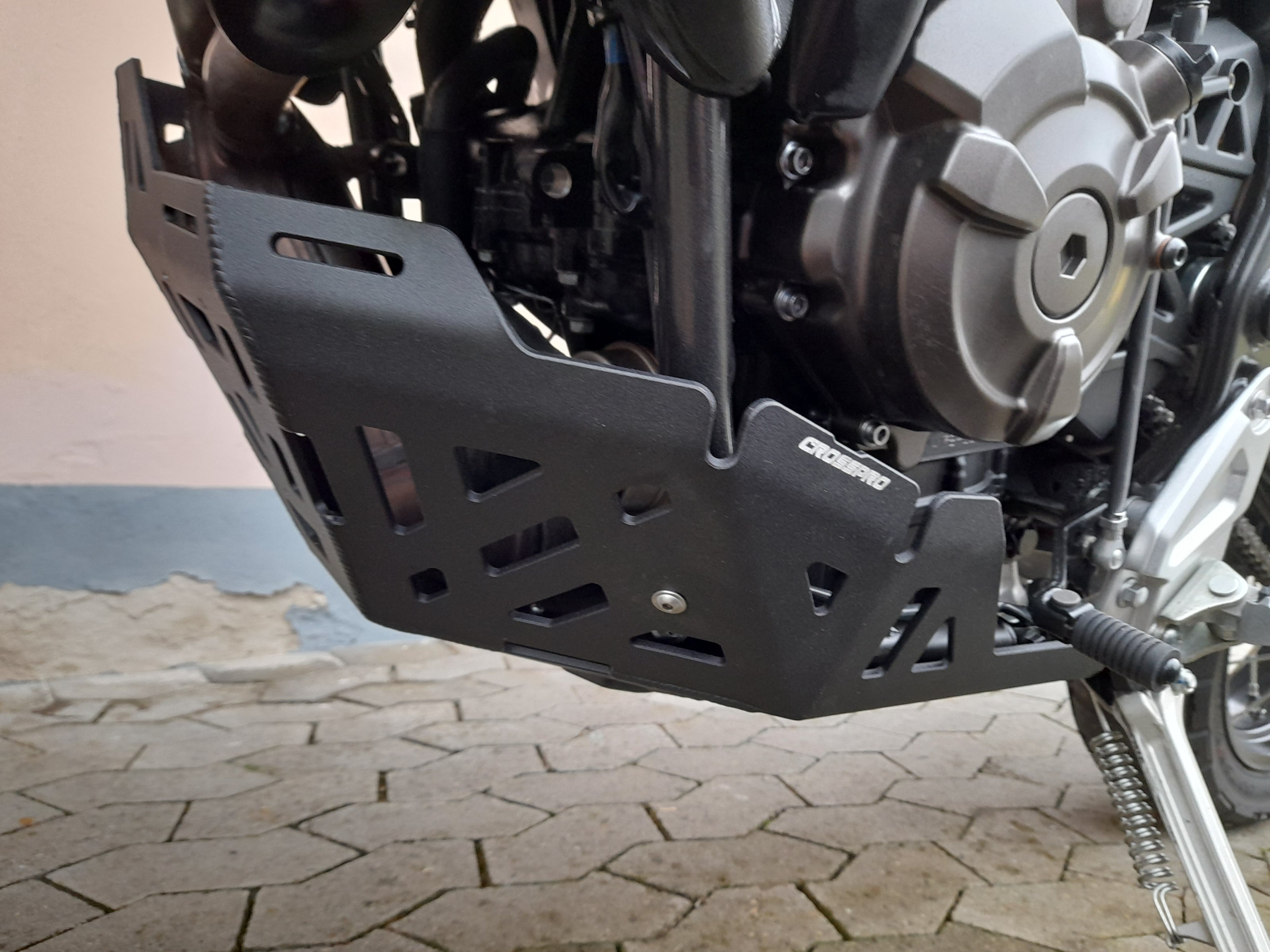

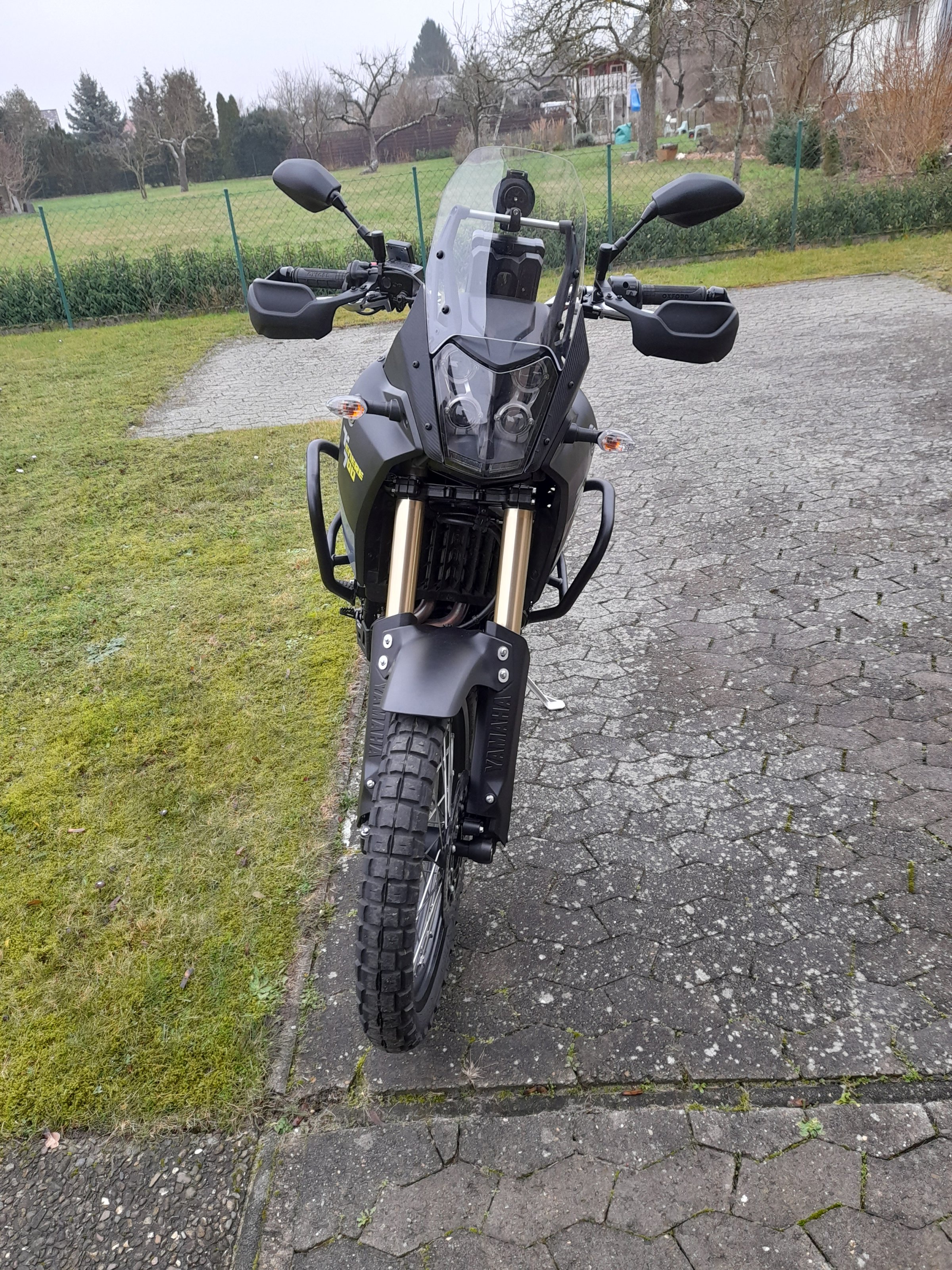

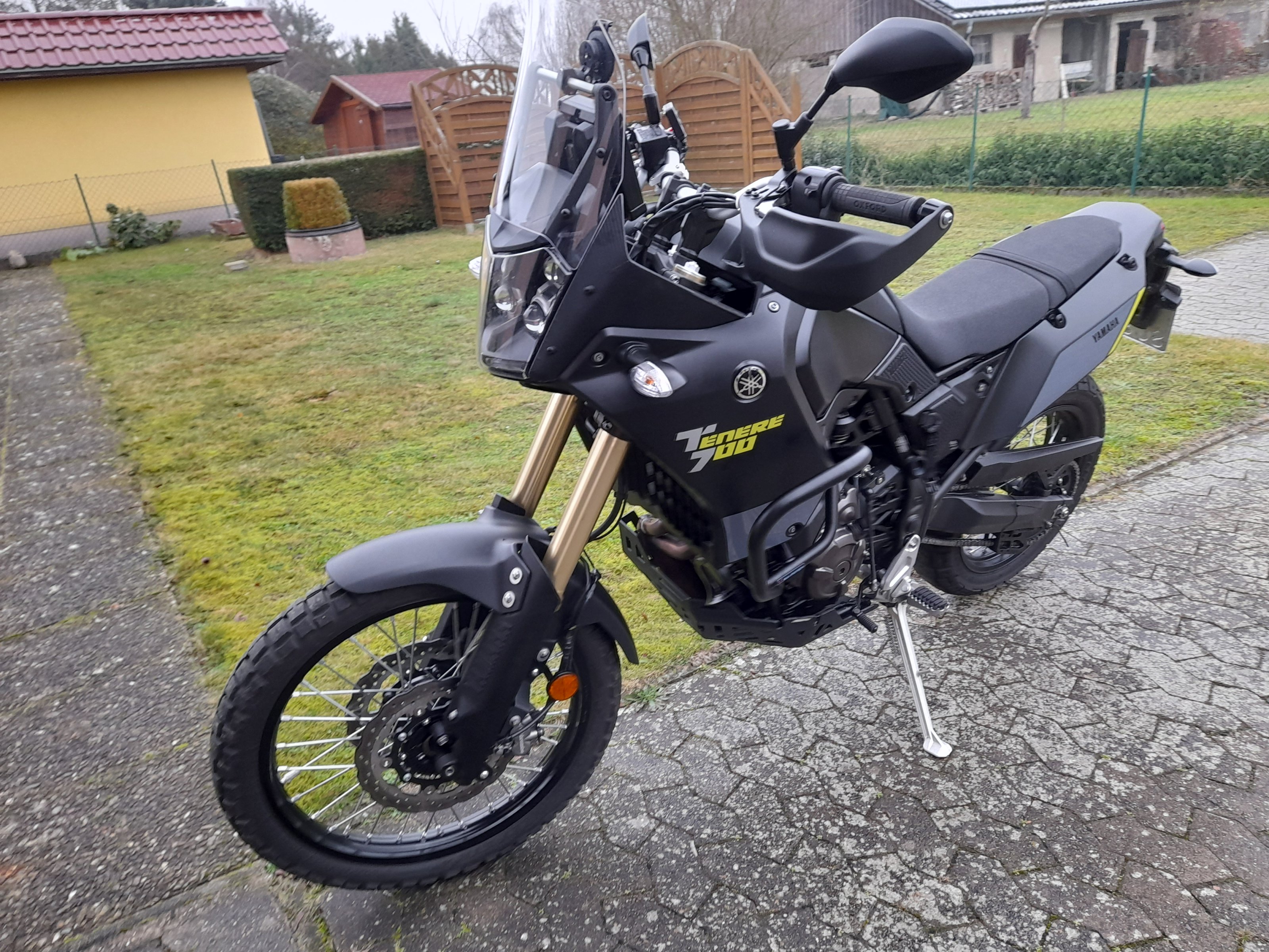

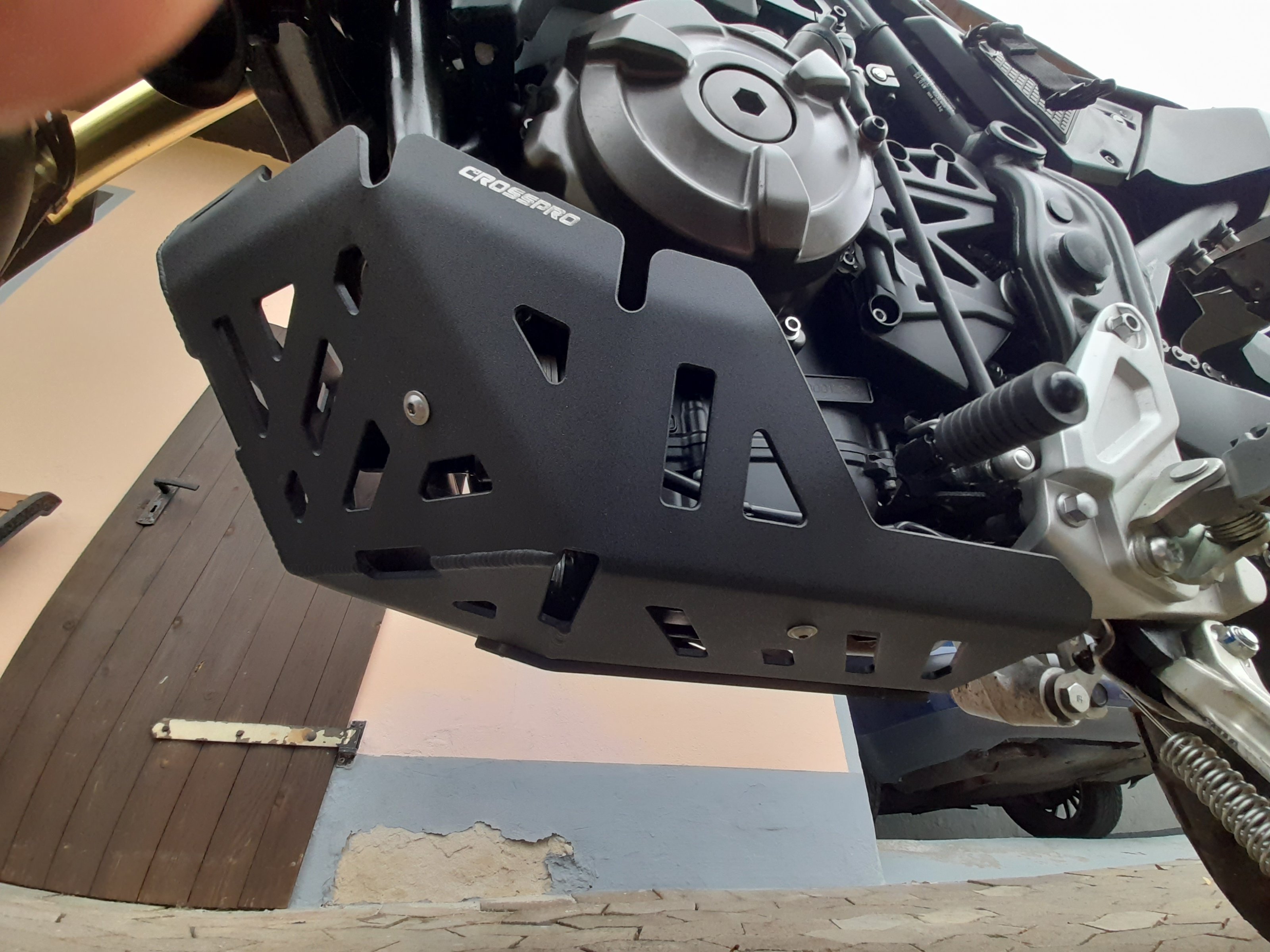

CP Motorschutz ist montiert ,die Seiten der Frontscheibe beklebt *,Kühlmittel nachgefüllt ,Ketten-Öler auch aufgefüllt mit Scott-öleröl Blau,.
Fehlt nur noch der H&B Haupständer . :bounce:Irgend ein Werkstatt hirni hat am Gasbowdenzug gewurschtelt ,unten ,obwohl man fein oben einstellt.
Ich kann den @mo bassmann verstehen der die Werkstatt meidet.
Es ist schon richtig bei älteren Modellen dort einzustellen ,aber bei unserer T7 nicht ,sondern oben ,unter der Gummikappe gibt es Fein- Einstellschrauben wo man das Gelängte :gruebel:Gas Spiel erst mal korrigiert .
Für Grössere Sachen ,Neuer Bowdenzug ,dann unten .* Das Linke Teil ist nicht so schön geworden ,aber es ist nur mal ein Optischer Versuch wie es Aussehen könnte .Aber langsam wird es was.:grin: Gewicht gegenüber dem OEM Motorschutz +2 Kg etwa.

Welchen Kettenöler hast Du denn verbaut? Bist Du damit zufrieden?

Es ist ein Cobra Nachbau,beim Amazon für 31 € gegenüber 100€ + und mehr€ wo anderswo . Er ist einfach zu bedienen ,halbe Umdrehung und er ölt 3min lang . Inhalt 30ml ,das reicht für 2000 km . Ich finde ihn Gut

Danke Dir für die Info. Hast Du mir einen Link dazu?

Über halbe Umdrehung des Deckels in Pfeilrichtung .Der Fülldeckel hat ein langes Gewinde ,das bei jeder Halben Umdrehung das Öl komprimiert ,und dadurch in den Ölerschlauch presst das ganze Spiel kannst Du etwa 15 mal machen ,dann ist er leer und muss wieder gefüllt werden . Einfach ,aber Gut. So jetzt bin ich weg :slee3p:
