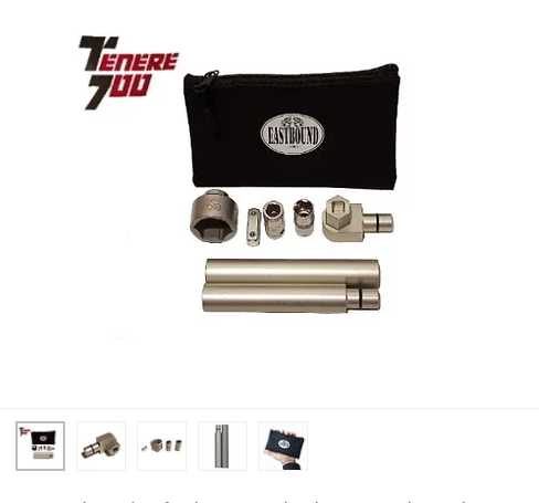

Ich hab es, aber zum Glück noch nie gebraucht. Lässt sich direkt über deren Webshop in NL bestellen.

Ist aber ein Gutes Empfehlenswertes Teil zum Radausbau vorn ,wie hinten, und ich war der Meinung das der Tiger das hat .leider nicht . Muss ich mal schauen wo ich das her bekomme .Und wenn ich es habe, ist es wie mit dem Regenschirm .......:toothy2:

Ich hab das nicht und kenne das Teil auch nicht. Kann dir da nicht weiter helfen
EASTBOUND YAMAHA T700 BASIS WERKZEUG SET | MMD-Adventures | 3852 Ringgenberg .Das Teil ist Top,aber Teuer,Sorry habe es zu Spät gesehen ,war schon verlinkt:rolleyes:.

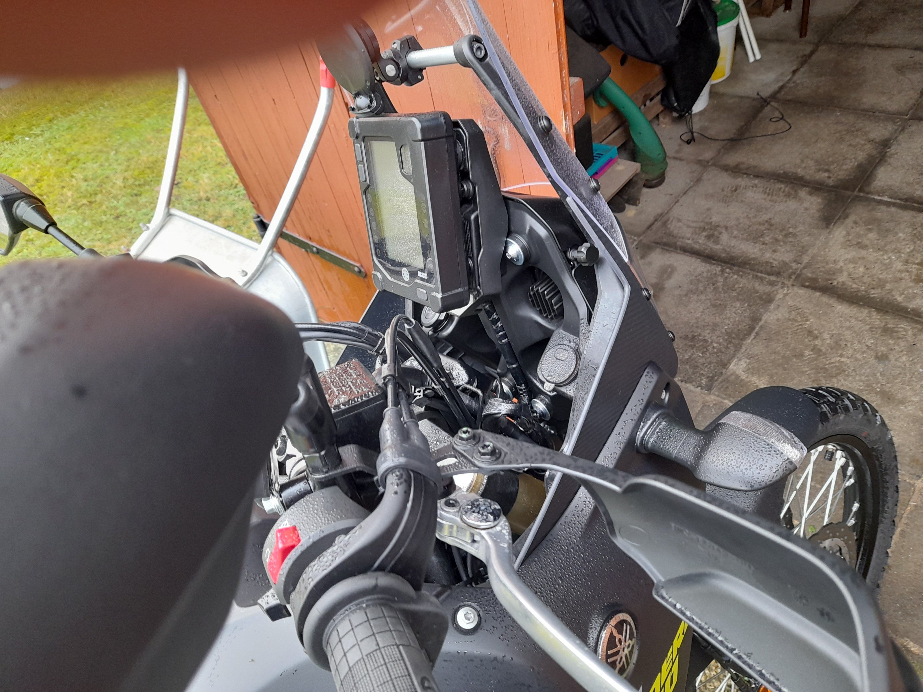

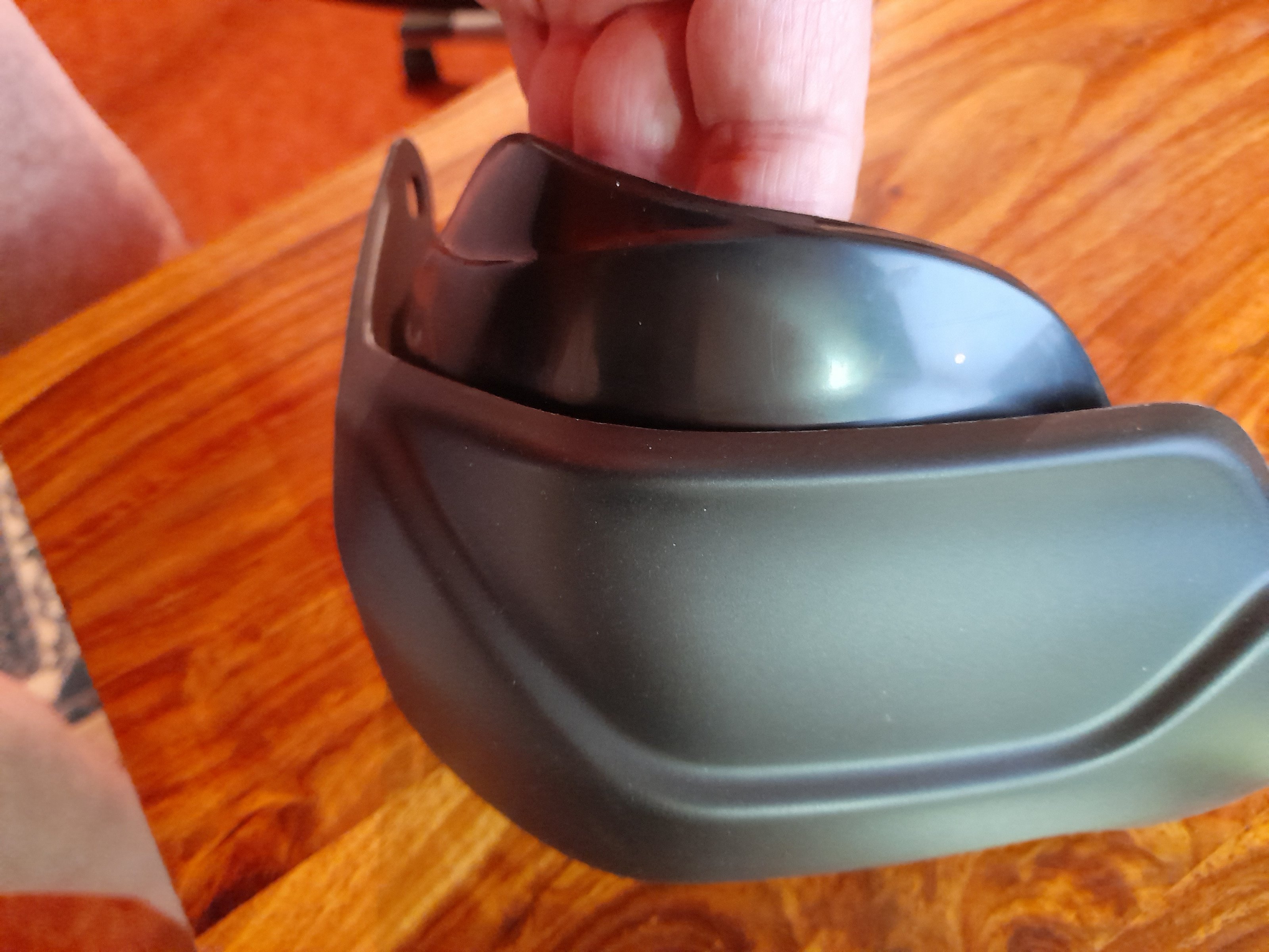

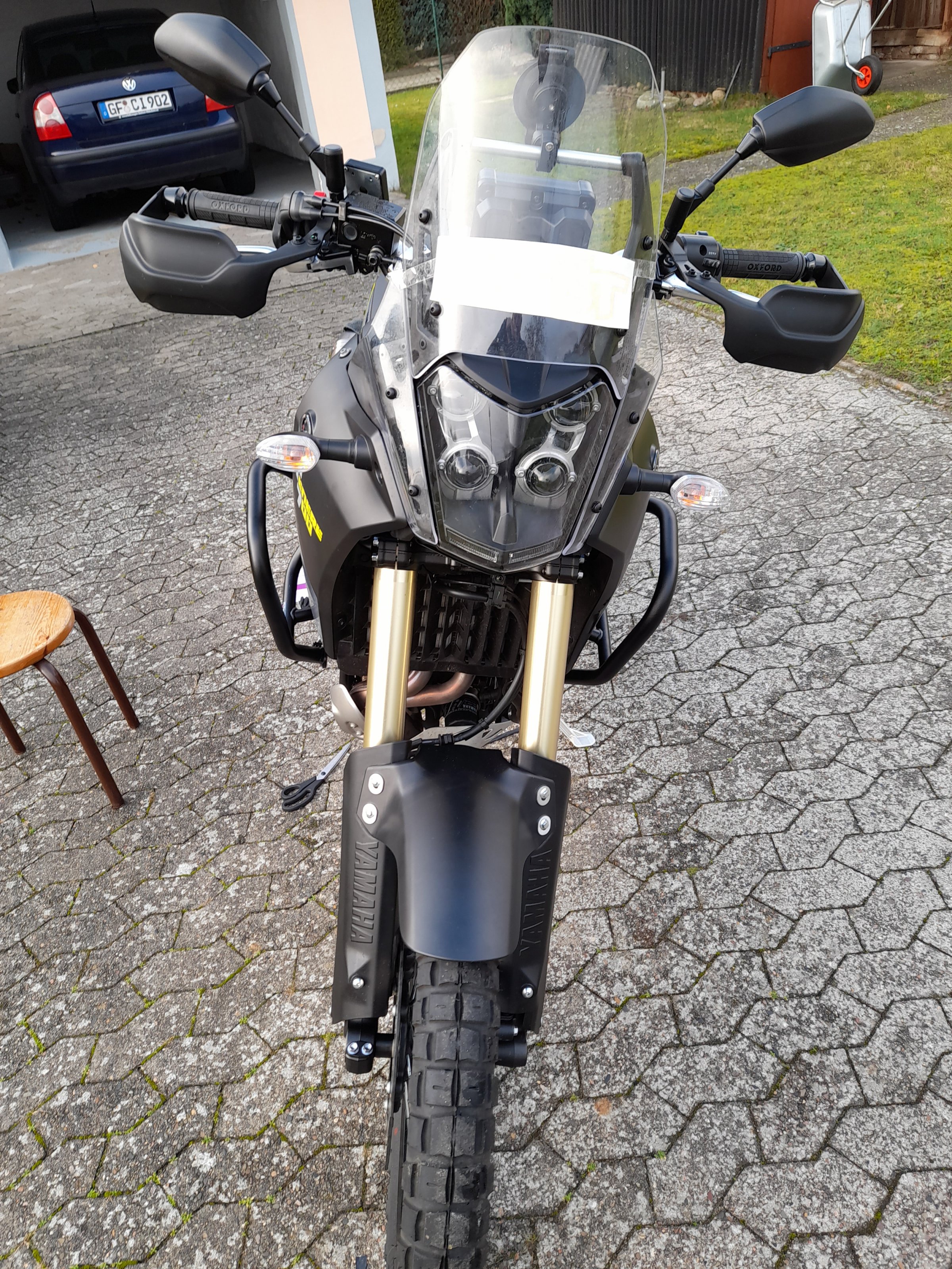

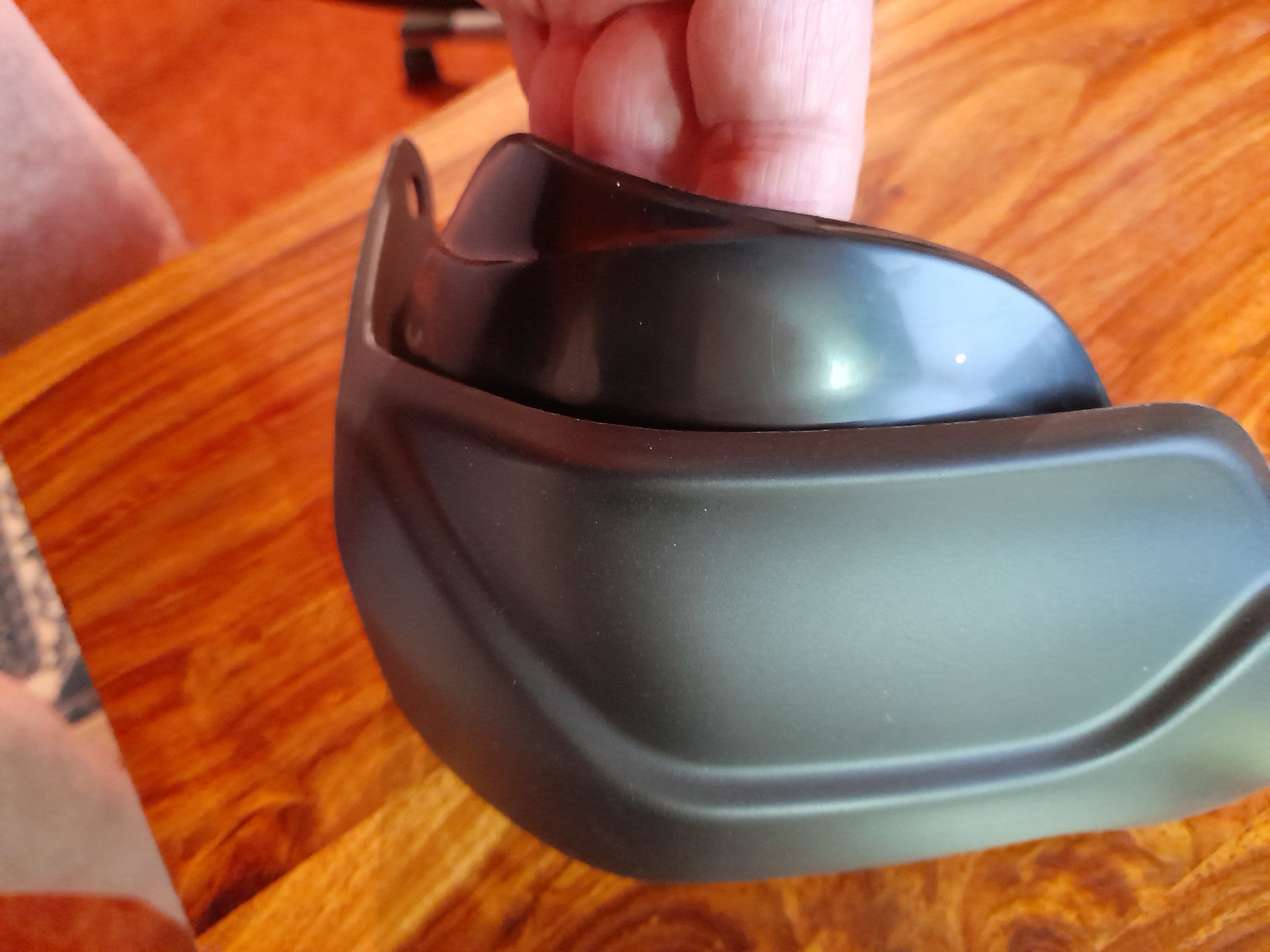

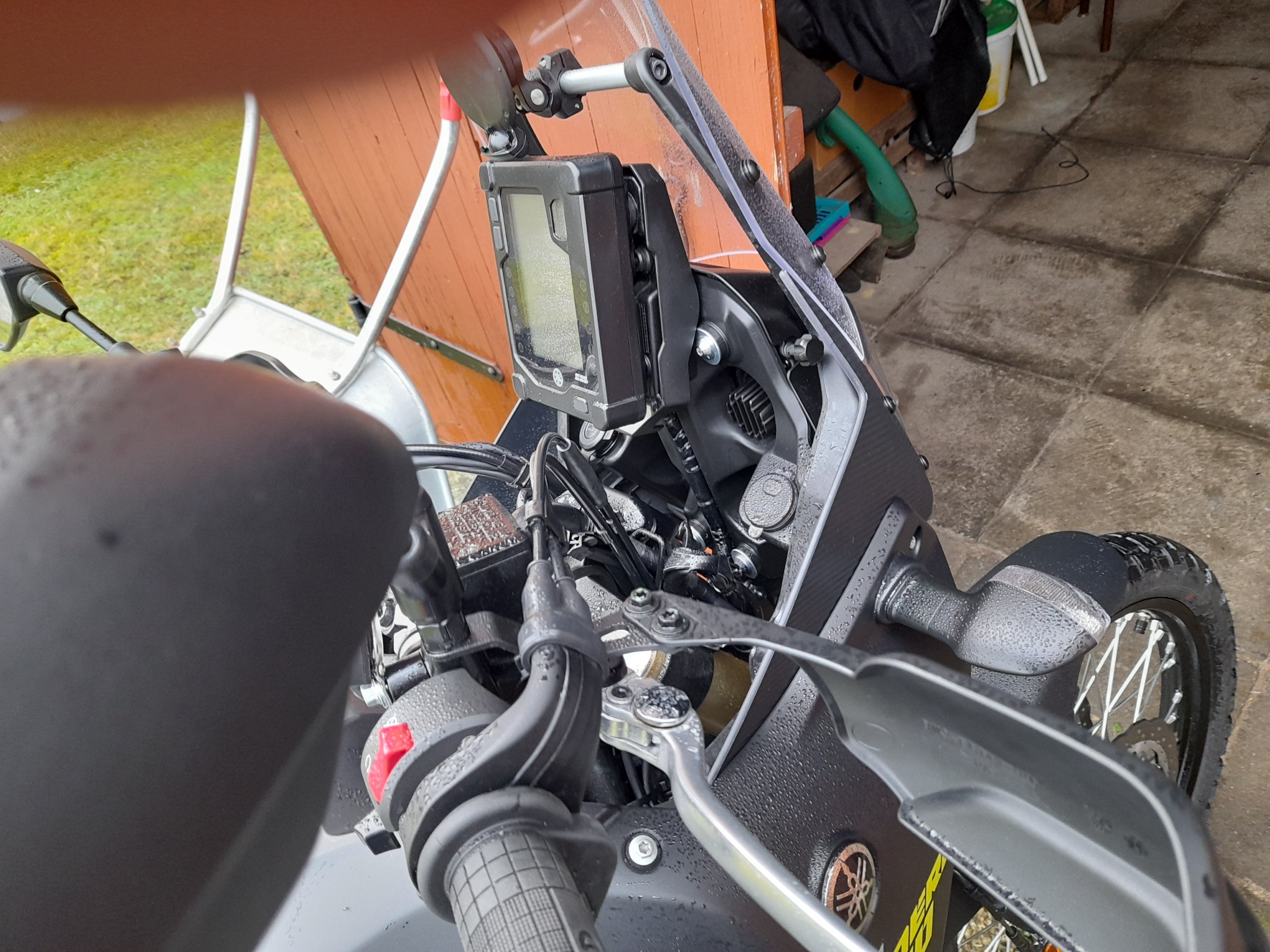

Desweiteren habe ich vor (Idee?) ,ein zweites Paar OEM Handschalen miteinander zuverbinden,um eine bessere Steifigkeit u. Festigkeit zu erreichen ,(Sandwichprinzip )und evtl. noch einen Spoiler dazwischenlegen ,denn so schlecht sind sie nicht und schirmen somit gut ab, bzgl.Heizgriffe ,und die Anderen Barkbusters und Co sind etwas zu Teuer.
Also ich verstärke von der Lenker Aussenseite bis kurz vor der Doppelverschraubung ,und dort wird sauber gecuttet.
Und von innen eingelegt .
Bin mir nur noch nicht im Klaren was für ein Kleber ich nehme .
Die OEM Teile gibt es ja fürn Appel und nen Ei.:cool:.Und somit liegen die OEM Teile nicht unsinnig im Keller rum ,denn Normal wird man sie auch nicht los. Winterzeit -Bastelzeit:eyebrows:

Ich habe das Set und im Urlaub schon 2x gebraucht. Klasse Qualität und funktioniert perfekt. Passt locker zusammen mit einer Luftpumpe unter den Fahrersitz...
Ich wusste,das einer sowas hat ,und ein Plätzchen lässt sich dafür auch noch finden .Danke für die Wortmeldung :up:

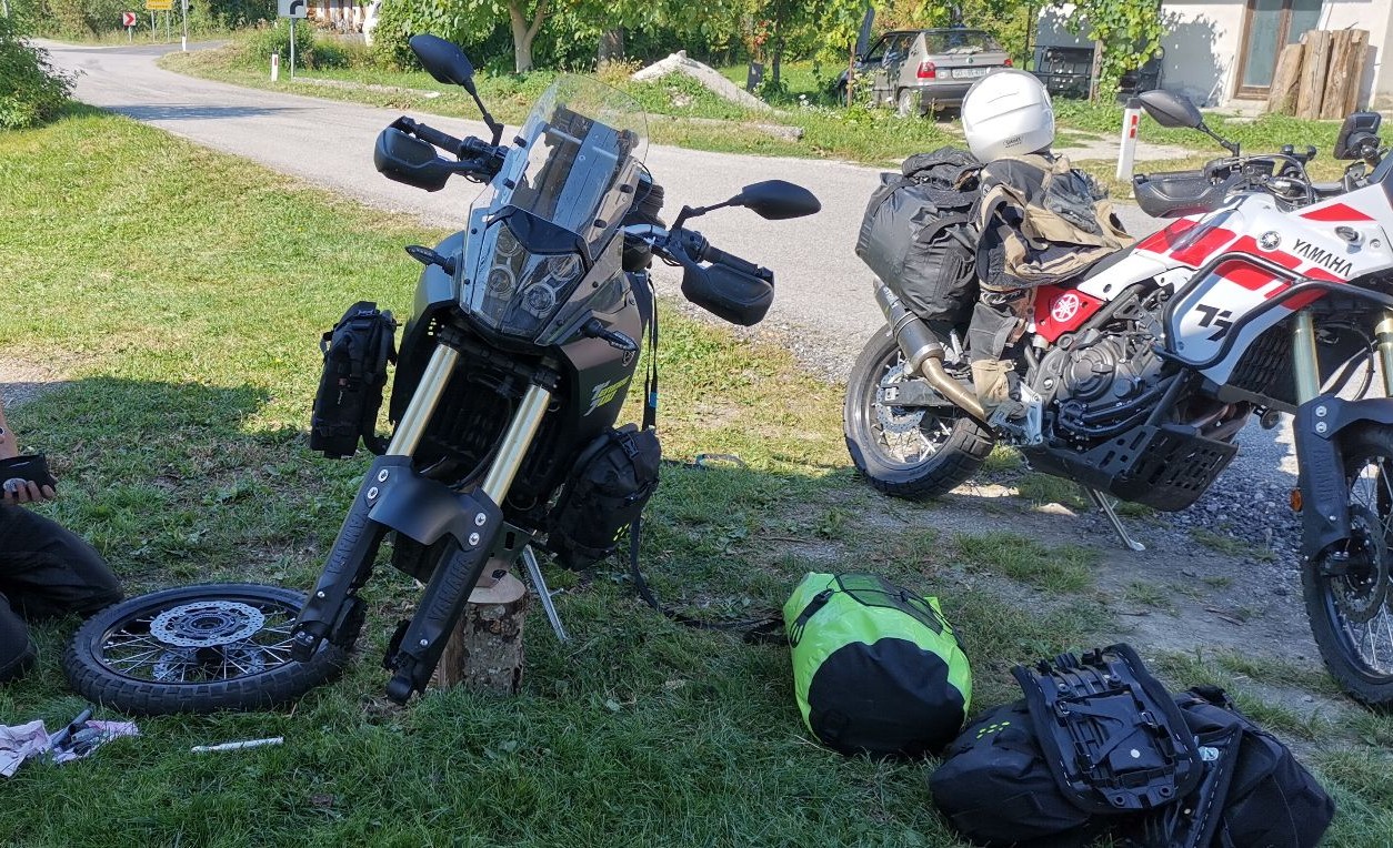

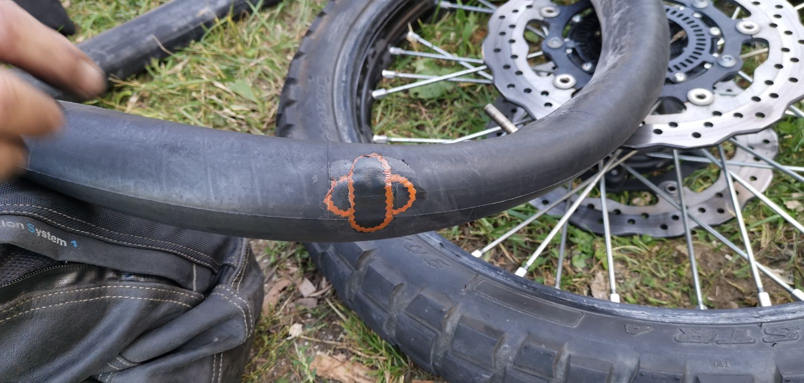

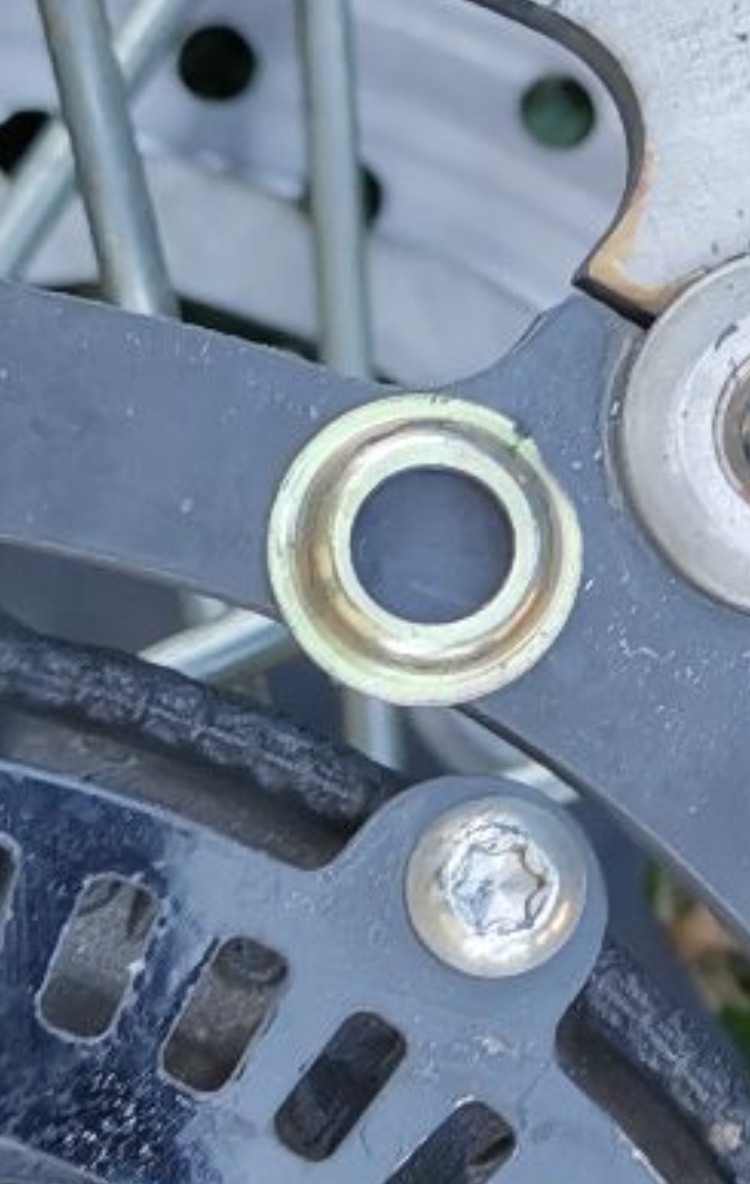

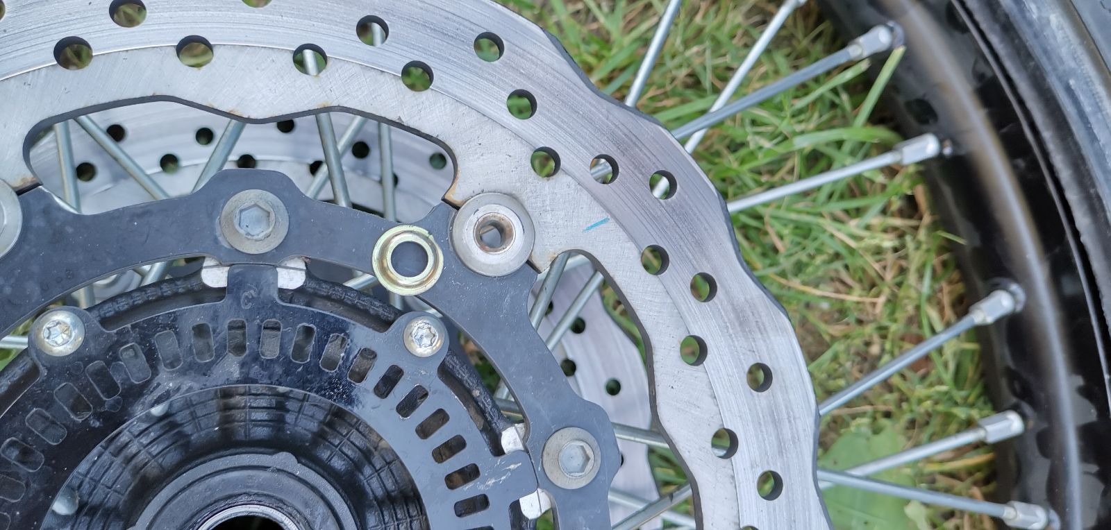

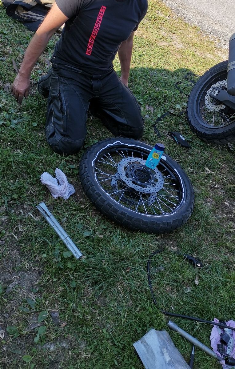

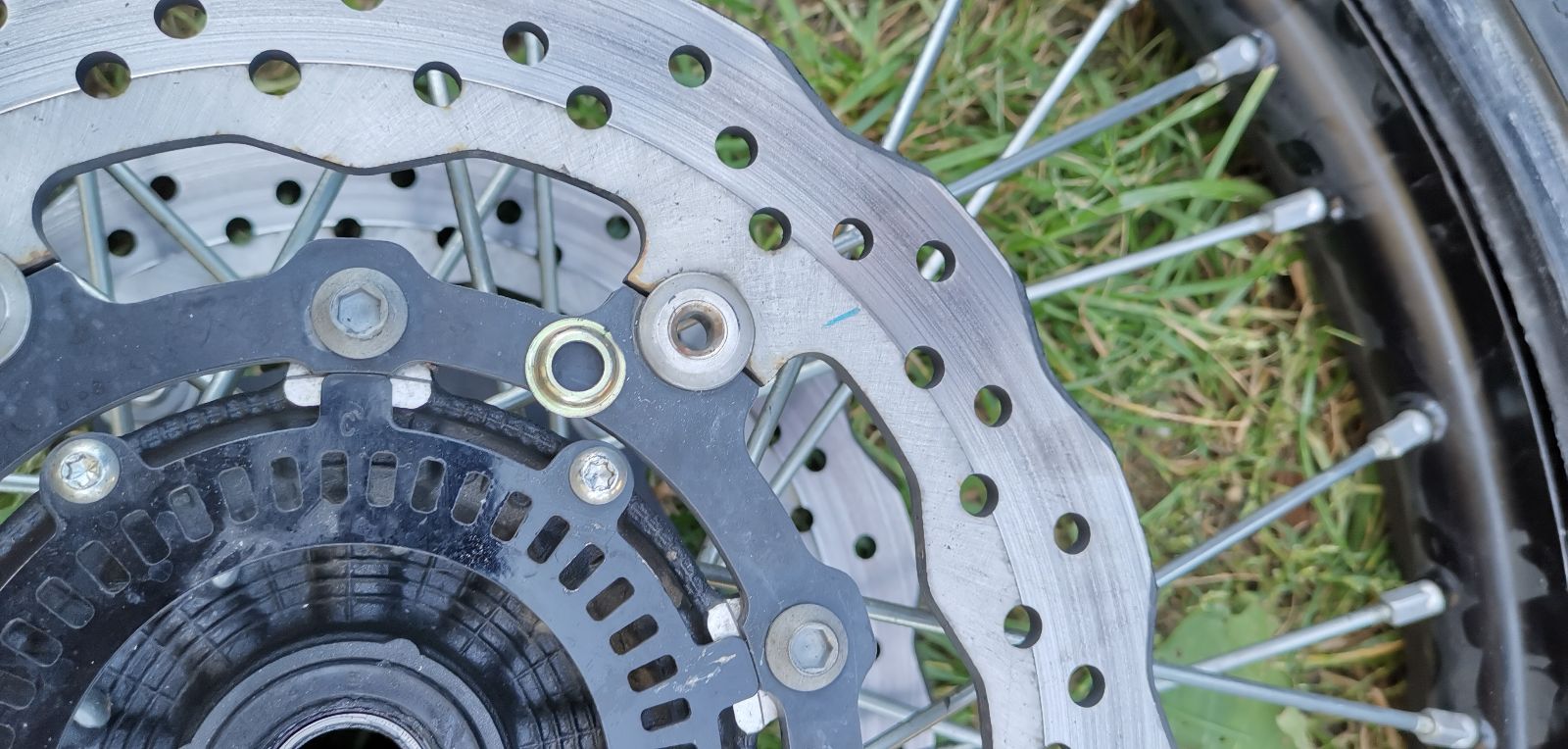

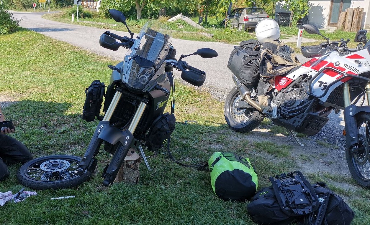

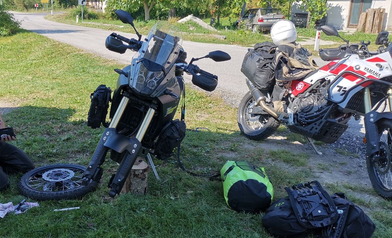

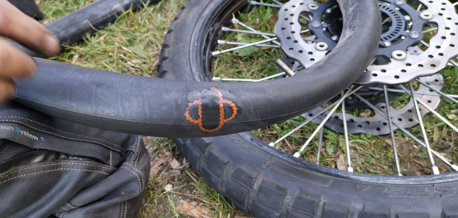

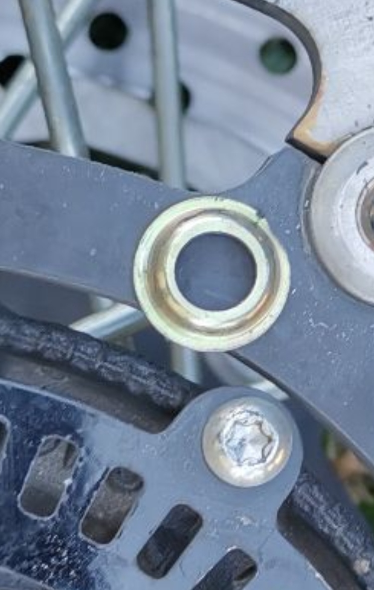

Gerade mal in den Bildern September in Slowenien gestöbert.
Holzklotz zum aufbocken
Der Übeltäter
Wegen der Größe zwei Flicken
Sonnencreme als Reifenfett Ersatz.

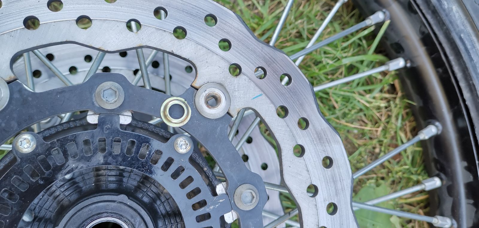

Forums Quiz:
Was für ein Teil hatte mir ein fettes kreisrundes Loch in den Schlauch gestanzt?
Mr.Oizo
Mr.Oizo
11.10.2020
3.846
Ortenaukreis
:jubel::jubel::jubel::jubel::jubel::jubel:
Es war die Scheibe vom Ventil die leider innen montiert wurde.
Ich mach das nie-und wenn 2 dabei sind.
Aber wie konnte die sich lösen-hat ja keinen Schlitz....?
Reingefallen bei der Montage.....na.....?:augenbrauen::augenbrauen:
Laß die innen weg-braucht kein Mensch bzw. Schlauch.
schleusenmeister
schleusenmeister
02.01.2013
309
Trier
Ex F 800 GS, nun Tenere 700
Montiere meine Reifen selbst und hatte Mist gebaut. Einfädeln vom Ventil ist bei einem 90/90 ein fucking bullshit Job. Zentrierscheibe für das Ventil hatte sich dabei selbstständig gemacht und ich Trottel hatte wegen blutigen Fingern nach der Montage das nicht überprüft 🤷🏻
Hat immerhin 1500 km gedauert bis ein hübsches rundes Loch im Schlauch erschienen ist...
Mr.Oizo
Mr.Oizo
11.10.2020
3.846
Ortenaukreis
Wie gesagt-laß die innen weg-bringt nix als Ärger.
Ventilmutter nach oben und mit dem Käpple kontern-passt.
Das Ventil kann sich dadurch bewegen und bei zu niedrigem Luftdruck nachgeben statt abreißen.
Wenn`s schief steht weißte das du zu wenig Luft drin hast! (Auf 01:00Uhr,Winkelventil schief!)
Mach ich schon 45Jahre so-no probs!

Btw, Mitas E07 Vorderreifen abziehen klappt mit dem eastbound Set nicht. Der Reifen hat eine viel zu starre Karkasse, übersteigt die Kräfte die die Aluminium Hebel übertragen können...
