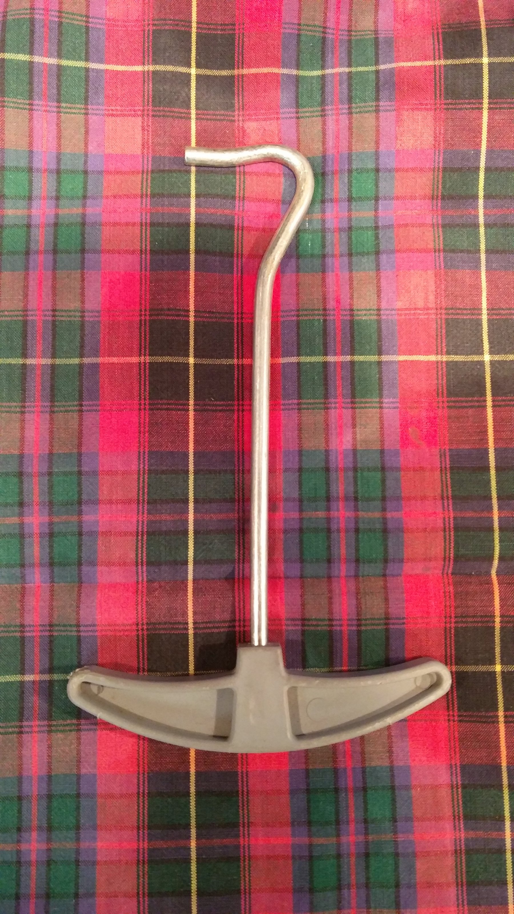

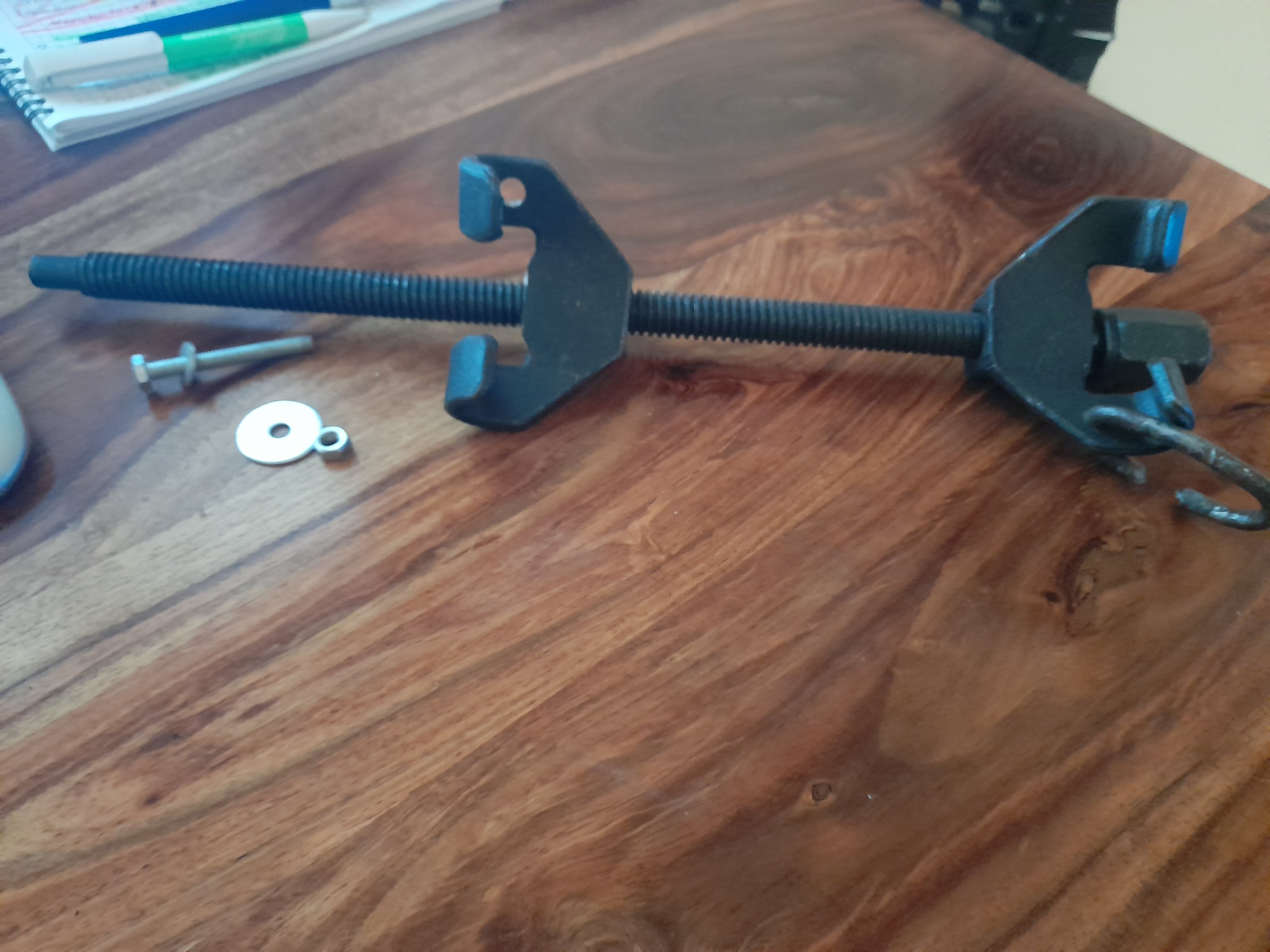

Ich habs mit diesem Haken hier gemacht, war keine große Sache. Wichtig ist nur, dass der Hauptständer dabei hochgebunden ist, denn in diesem Zustand ist die Feder am Kürzesten. Achso, Moped auf den Seitenständer und ersten Gang rein wäre zur Sicherheit ganz gut.

Deshalb keine Basteleien mit Kabelbinder, etc. N stabiler Federhaken, wie von mir oben gezeigt, und das geht sicher in 10 Sekunden.

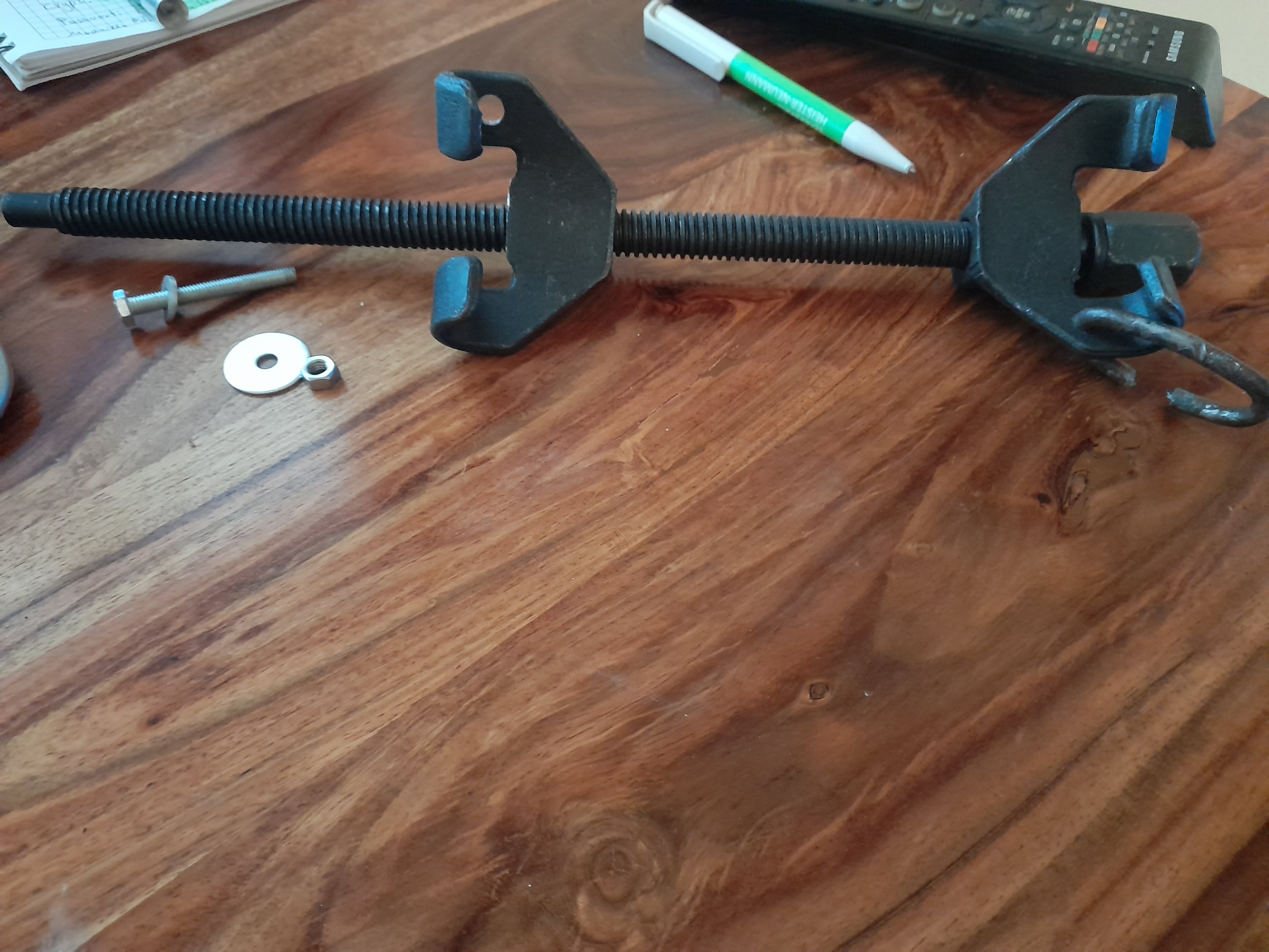

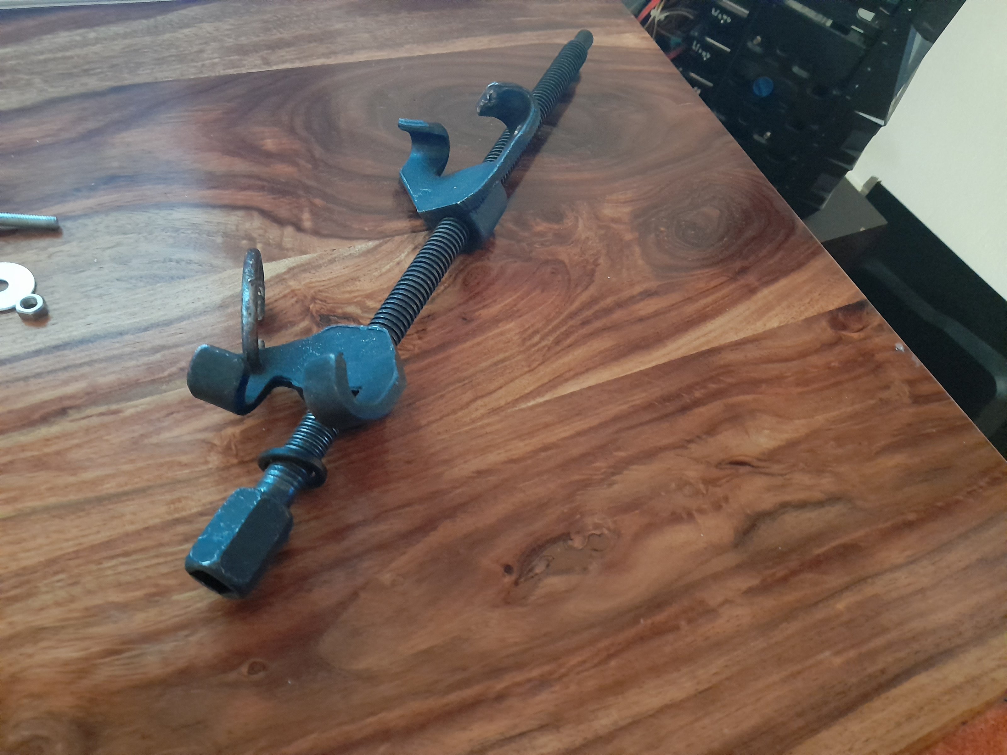

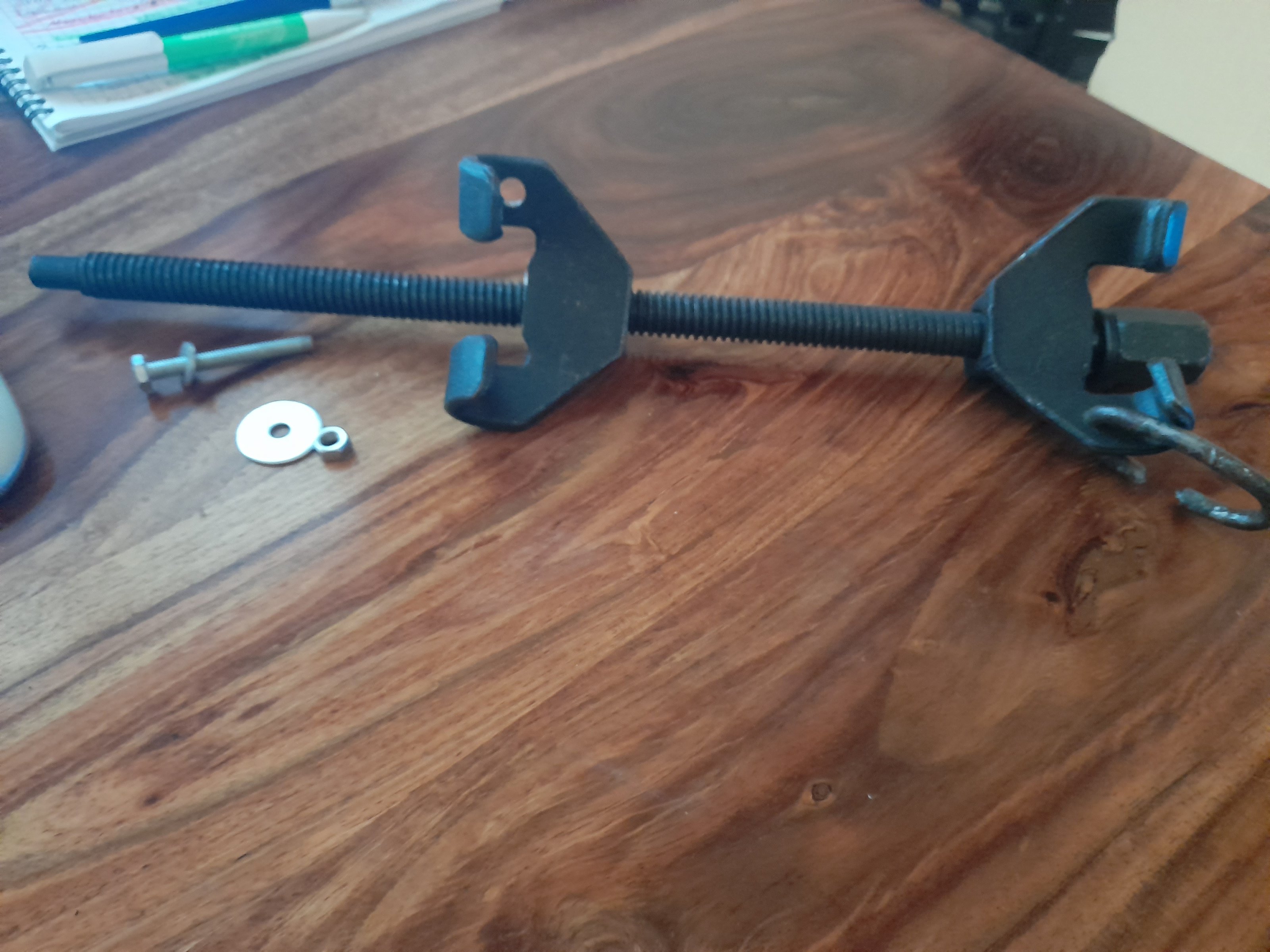

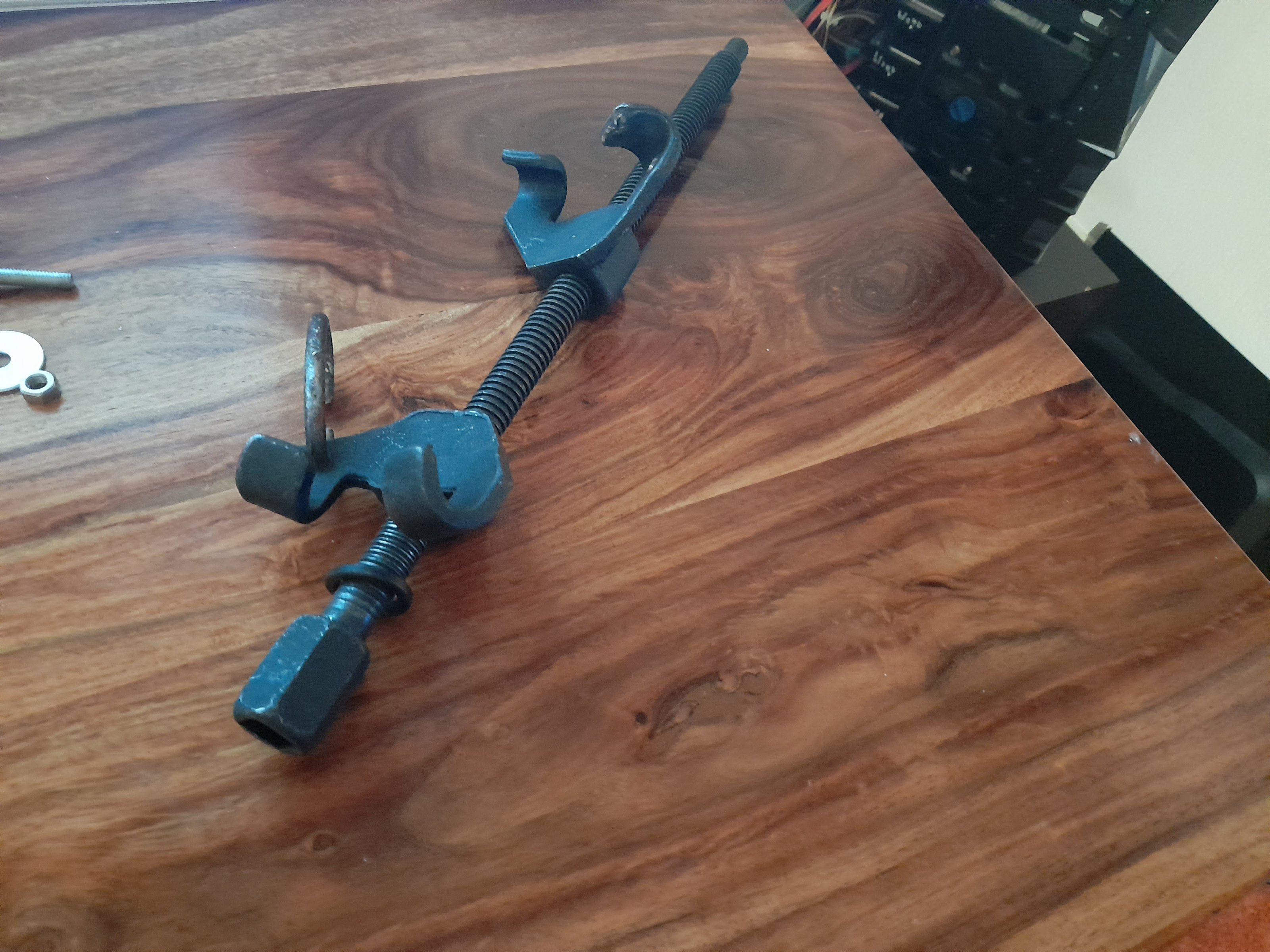

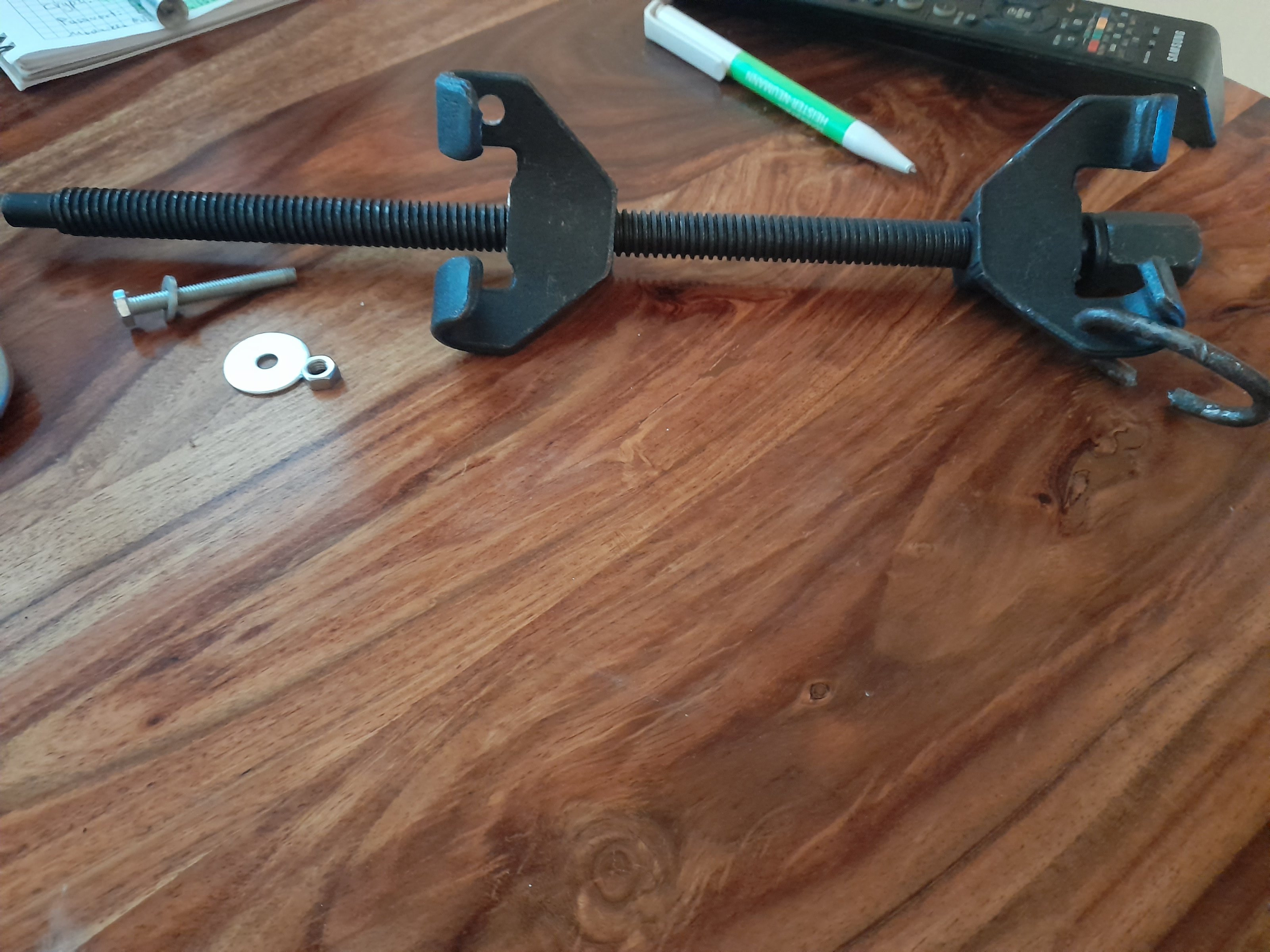

Eine andere Variante hab ich noch mit meinem Husky Feder-komprimierer /Spanner je nach dem wie mann es braucht,eigentlich für meine Heckfeder besorgt ,aber auch anders einsetzbar .Denke ich ,probiert habe ich es aber noch nicht.Kann man mit einer 1/2 Zoll-Knarre relativ gut händeln ,Spannen ,Drücken ,gebohrt um eine Stahlschlaufe durchzuführen . Mal sehen wie das geht.:untersuch:
