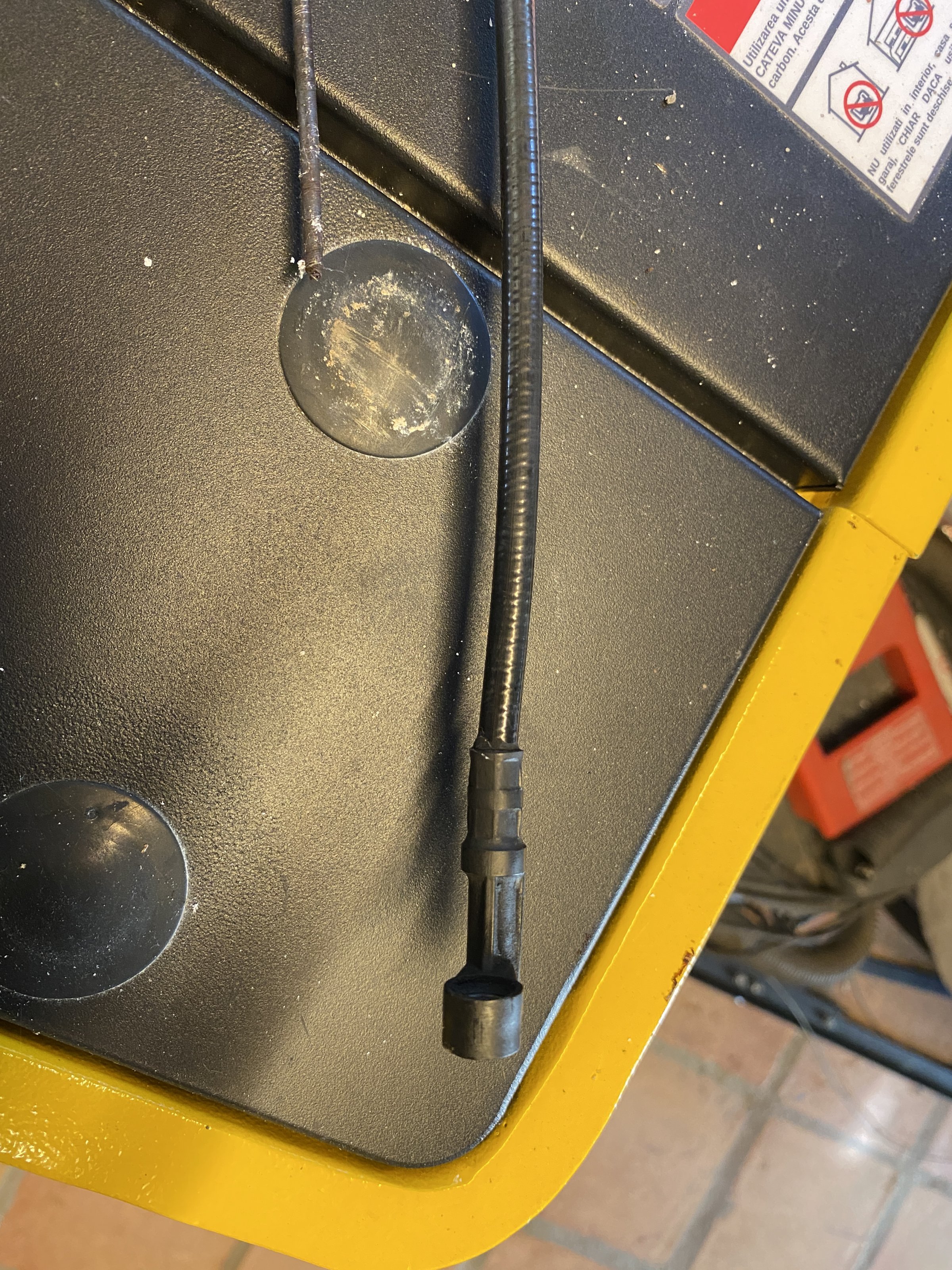

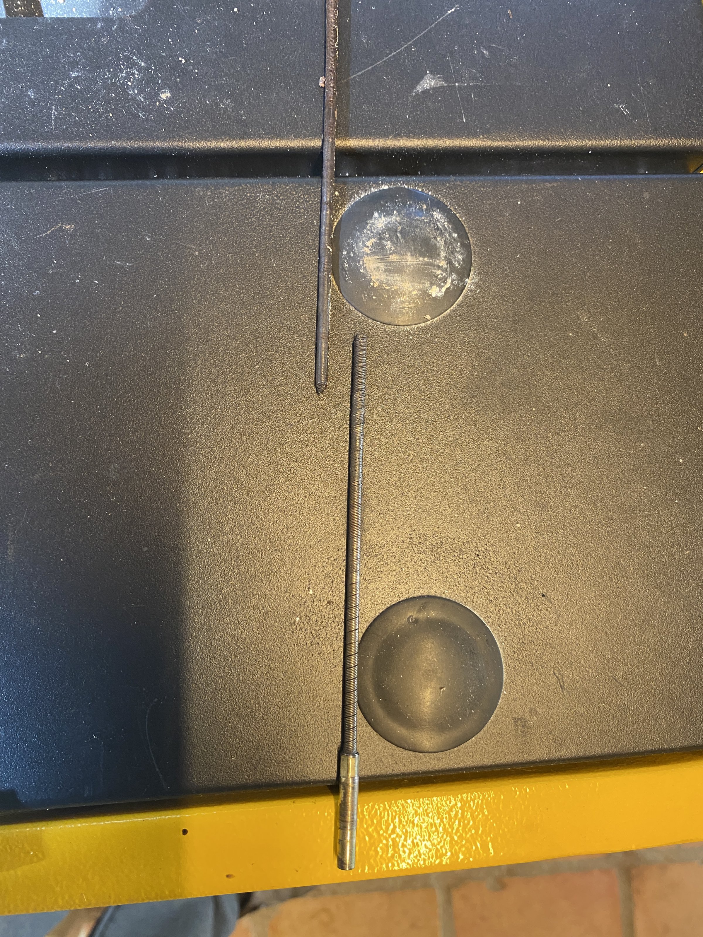

So alte Welle gegen eine neue gewechselt! Die alte war ca.12cm von unten gerissen siehe Bild
