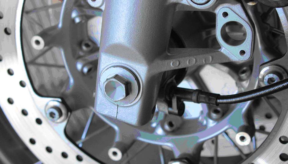

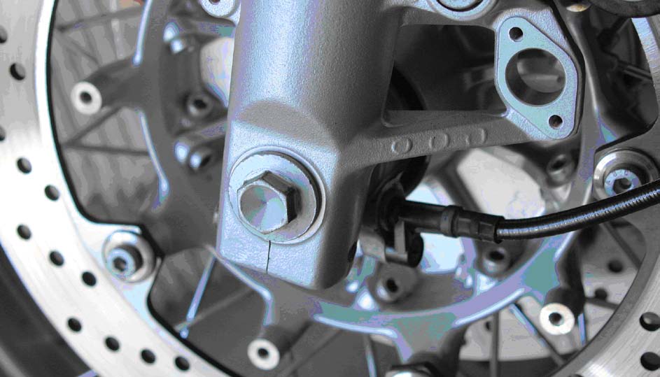

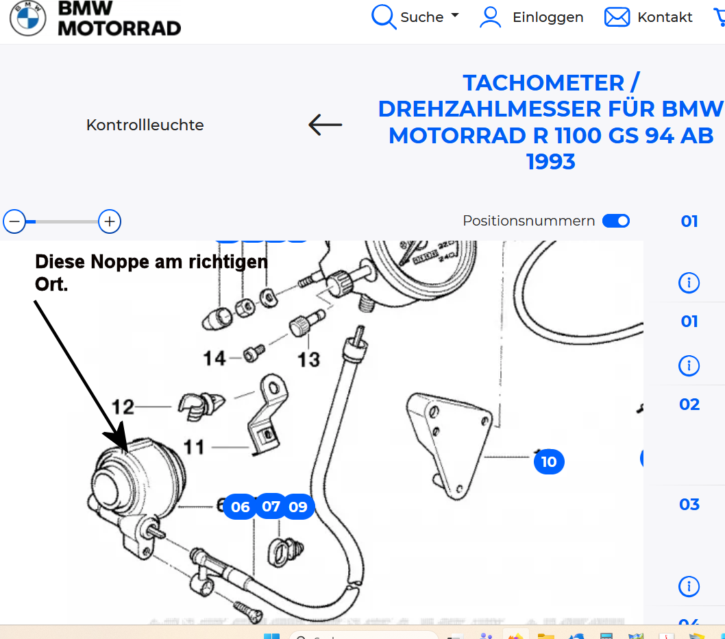

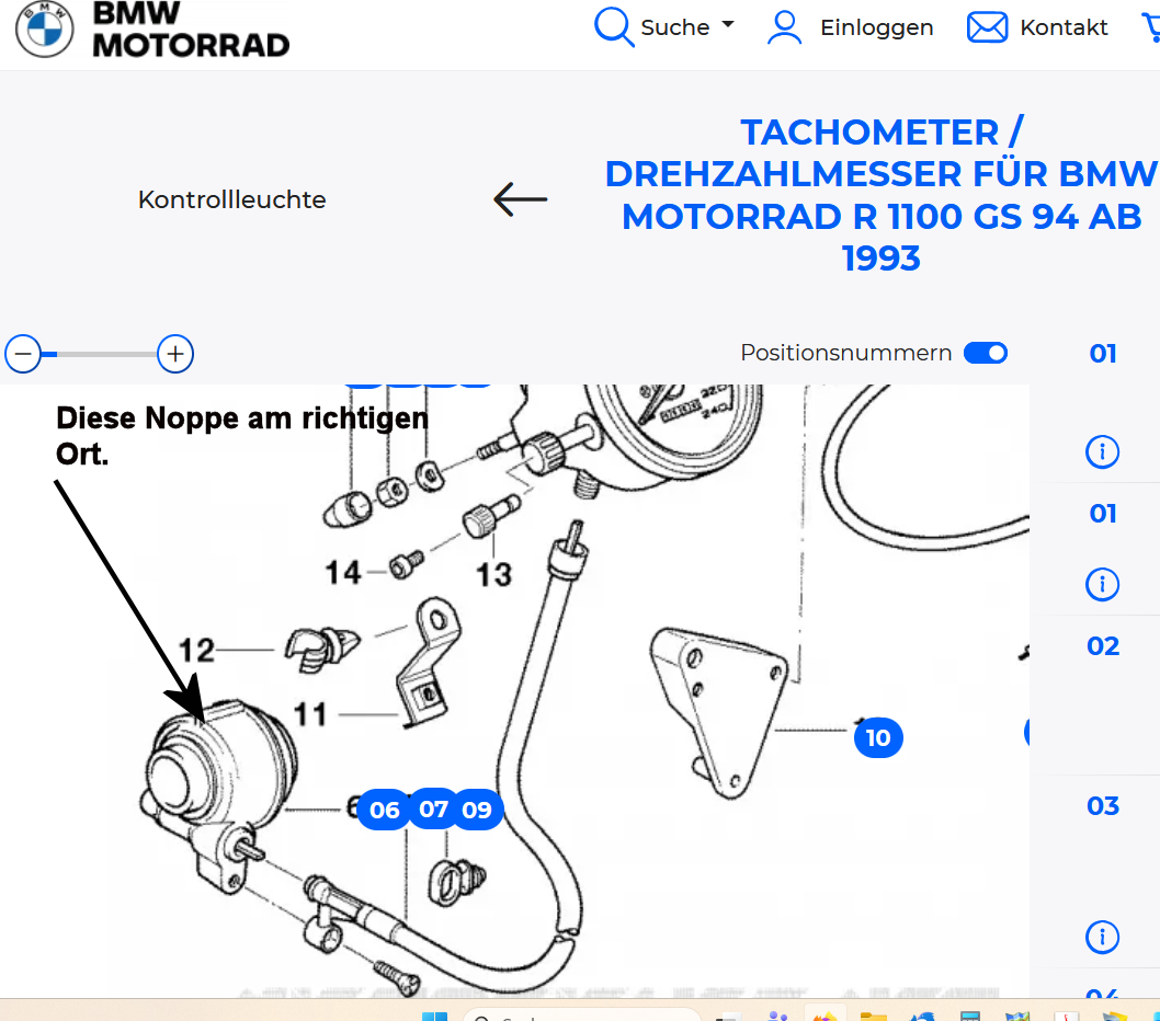

Nicht zu vergessen den richtigen Standort der Antriebsschnecke. Ansonsten wird die Tachowelle beim Ausfedern extrem gestreckt.
Hatte bei mir mal ein "Pneu-Guru" gemacht, als ich zu faul war die Räder selbst auszubauen. Nach 200 km war die Welle Schrott.
Dürfte das gleiche Prinzip sein. 1100/1150GS
Ähnlich mit dem Führungsschlitz ,aber anders positioniert im Zusammenspiel mit der Bremse.

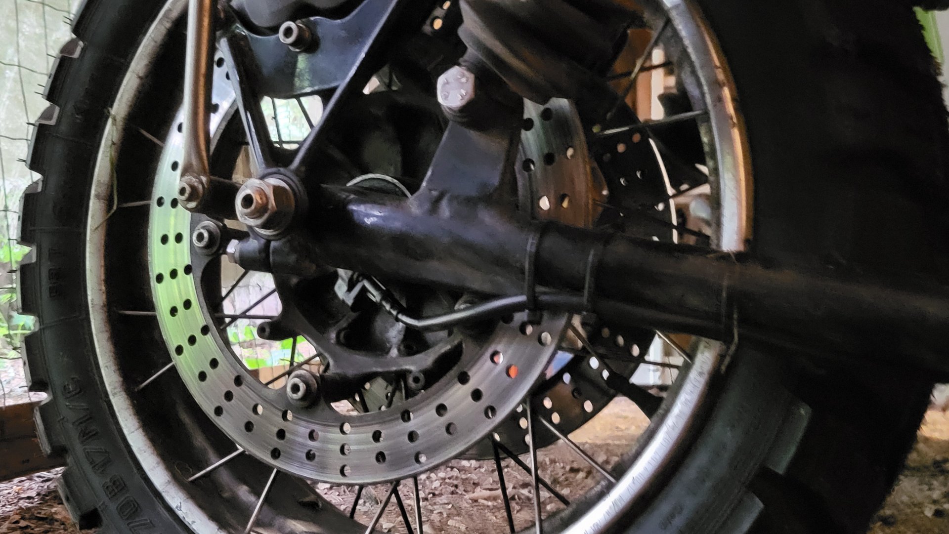

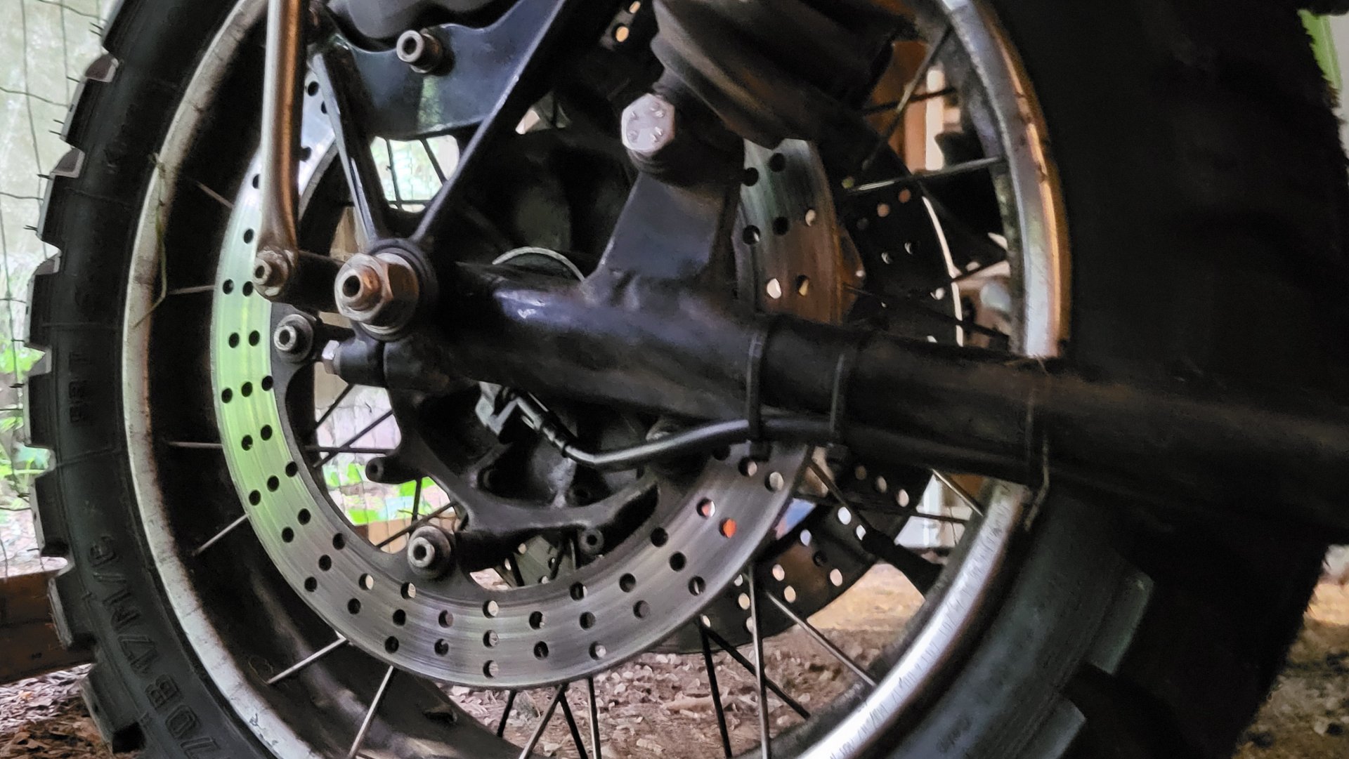

sieht hier so aus :-)

😱 Gespann gebastelt.... mal deine Bremsscheiben gemessen?

Sieht nicht so aus, als wenn es der Lebensdauer der Tachowelle sehr zuträglich wäre, die kurzen Umlenkungen sprechen eindeutig dagegen. Und der Schnecke ist es mit Sicherheit ebenfalls nicht sonderlich angenehm, die wegen der "Knicke" erhöhte Last aufbringen zu müssen.

Ihr seid so fürsorglich ...
Die Alte hat auch 130tkm gehalten und das Gespann hat schon einiges in Action in Afrika, Nord- und Südamerika erlebt. Also ich sage, alles im grünen Bereich.
