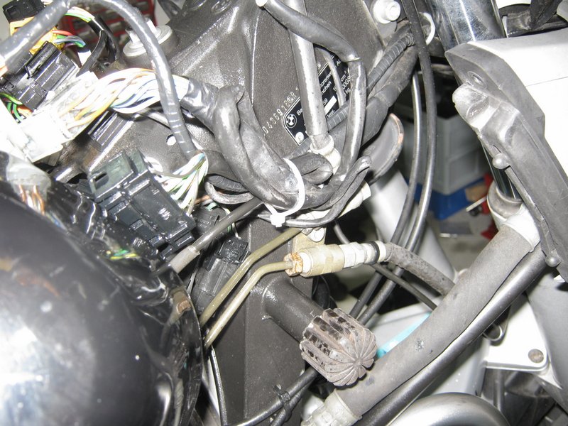

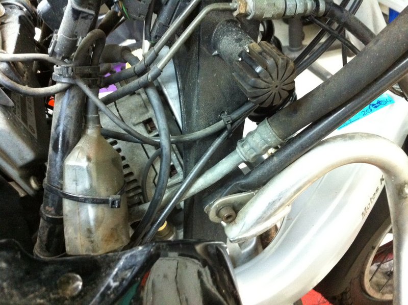

ja, ausser du hat Handschuhgrösse 2. Der Anschluss liegt an der Seite des Rahmens direkt über der Gummiauflage des Tanks. Sorry wegen des Schmutzes, aber das war direkt nach dem Kauf. Die Leitungen sind am oberen Bildrand.

nur bei maschinen mit abs muss der tank ab!
