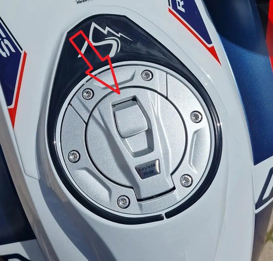

Meist ein Problem von zu stark angezogener Schrauben, insbesondere wenn ein Tankring mit verbaut ist.
Was hilft ist, bevor du den Hebel hochziehst, vorm Hebel (Pfeil) kräftig draufdrücken. Also drücken und dann gleichzeitig den Hebel hoch.
