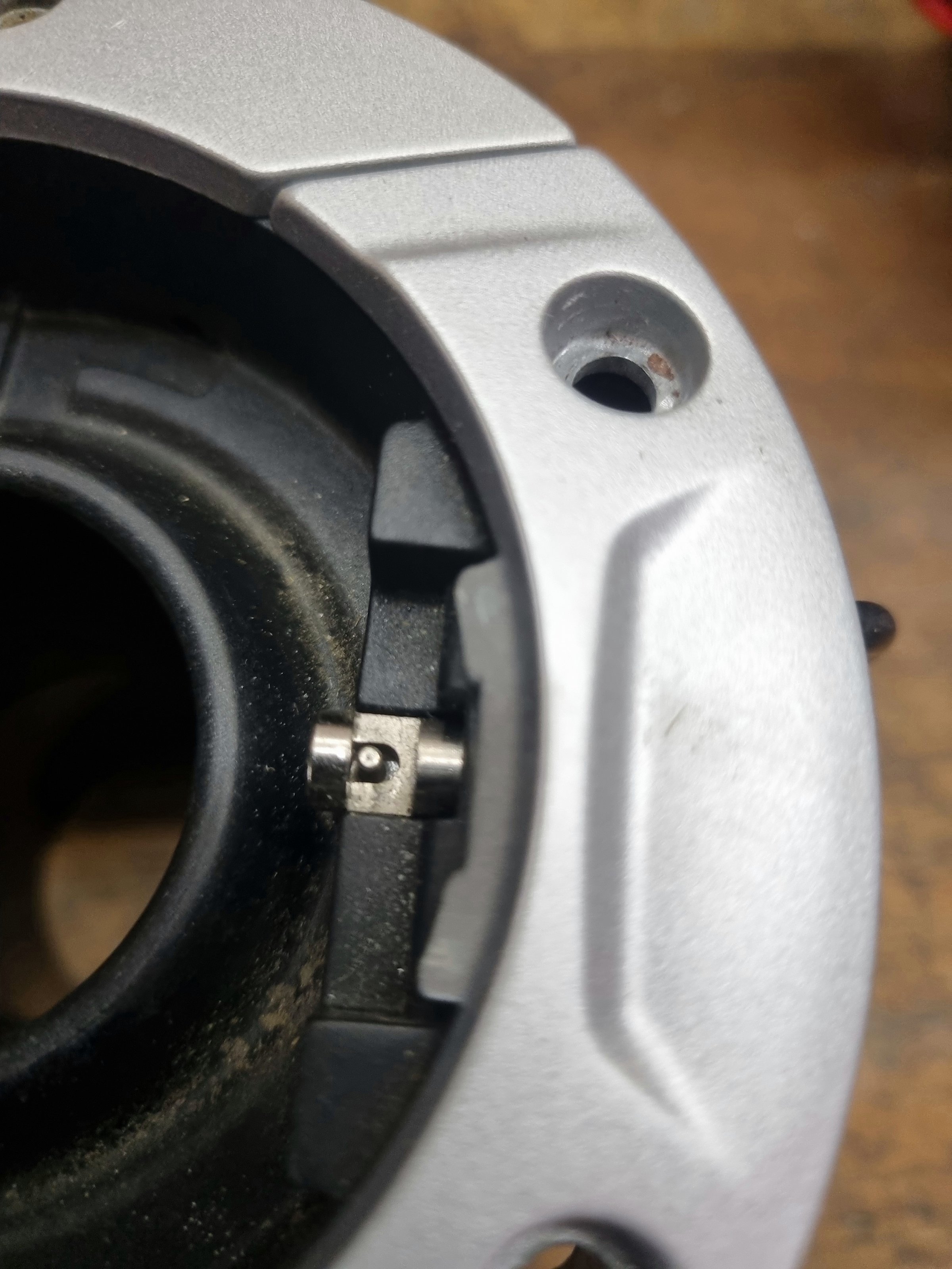

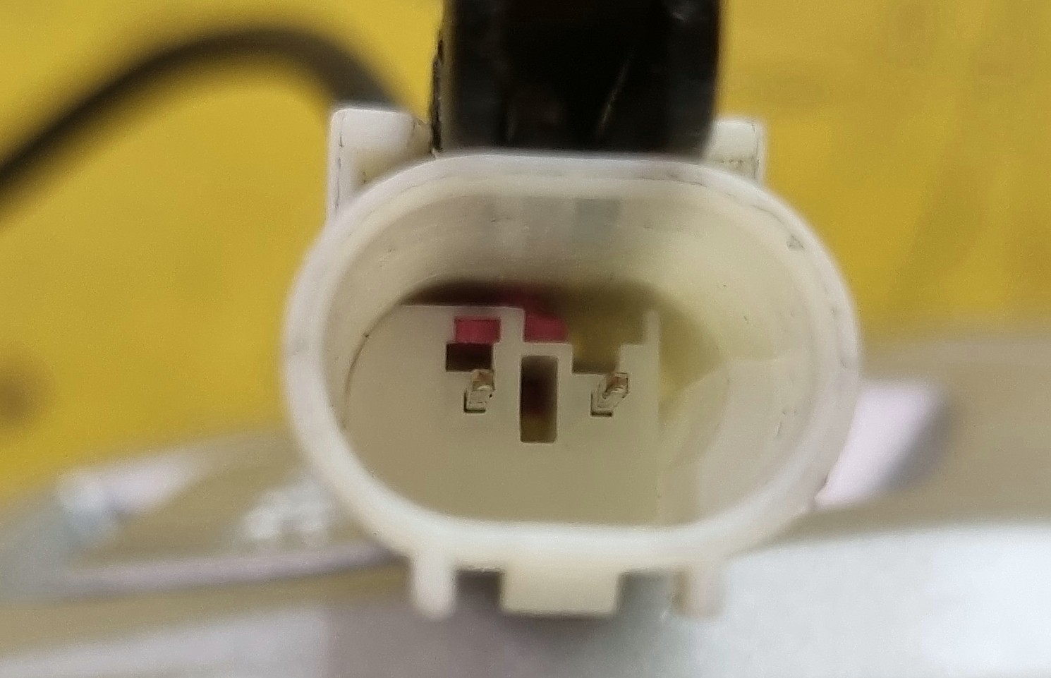

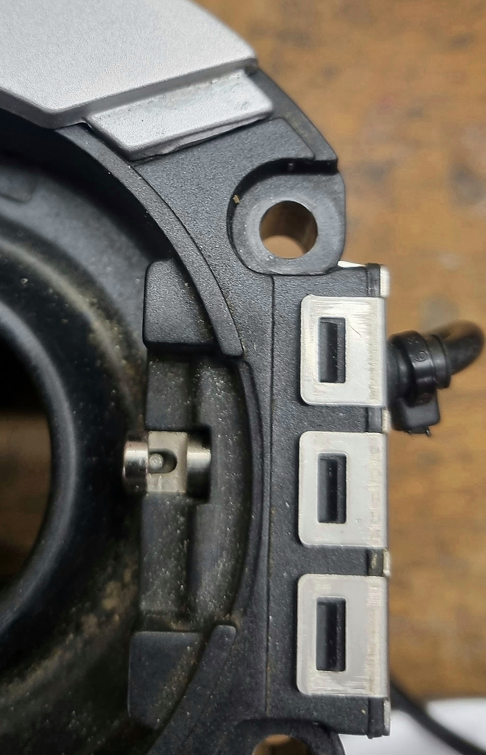

Hi,
genauso ist es. Der Anschluß ist zweipolig, an dem Tankverschluss werkelt m.E. hörbar ein Magnetschalter. Dieser bewegt den kleinen senkrechten Stift. Hoffe man kann es auf den Bildern erkennen.

vielen Dank für die Bilder, darauf kann man es super erkennen.
