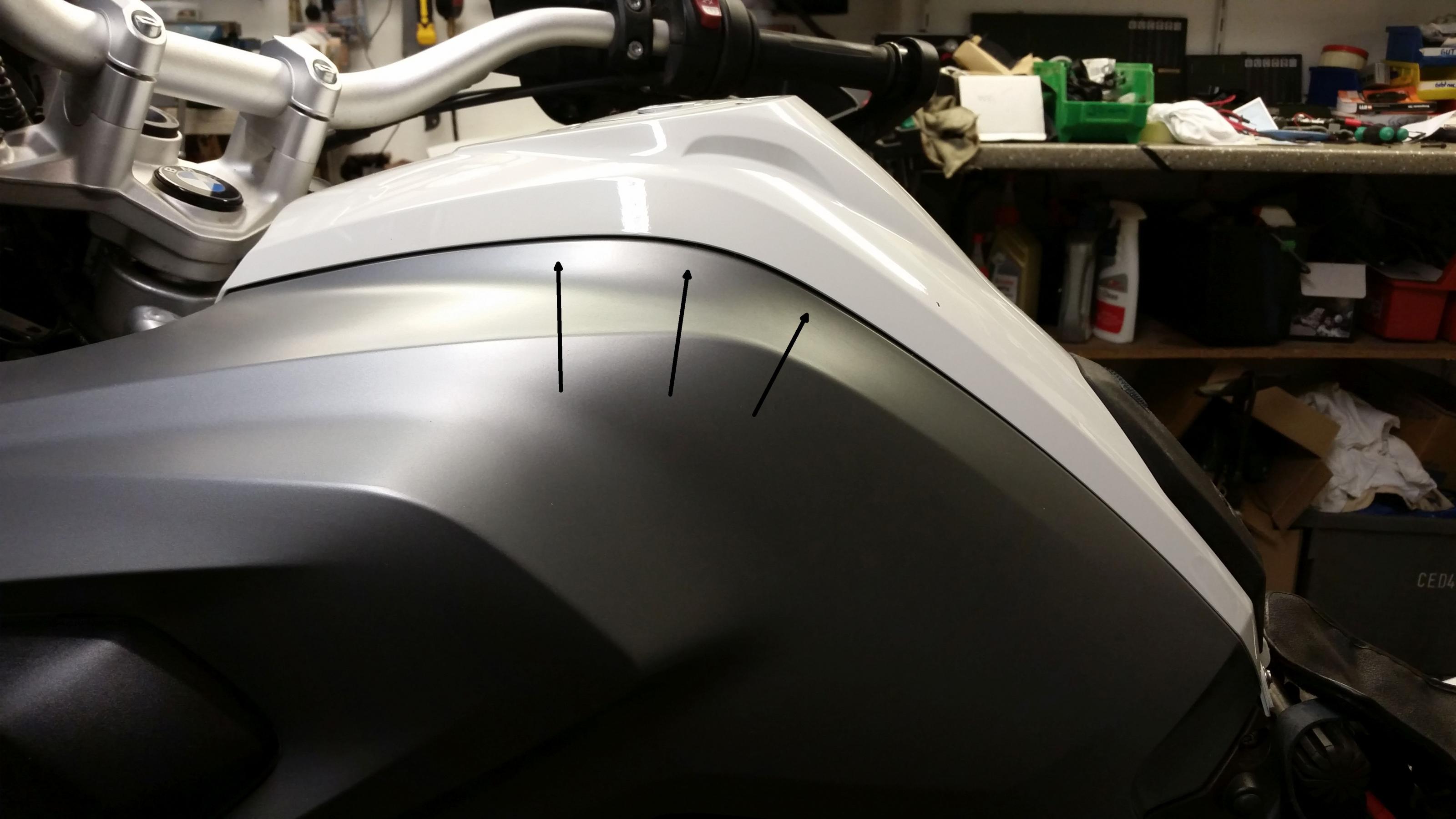

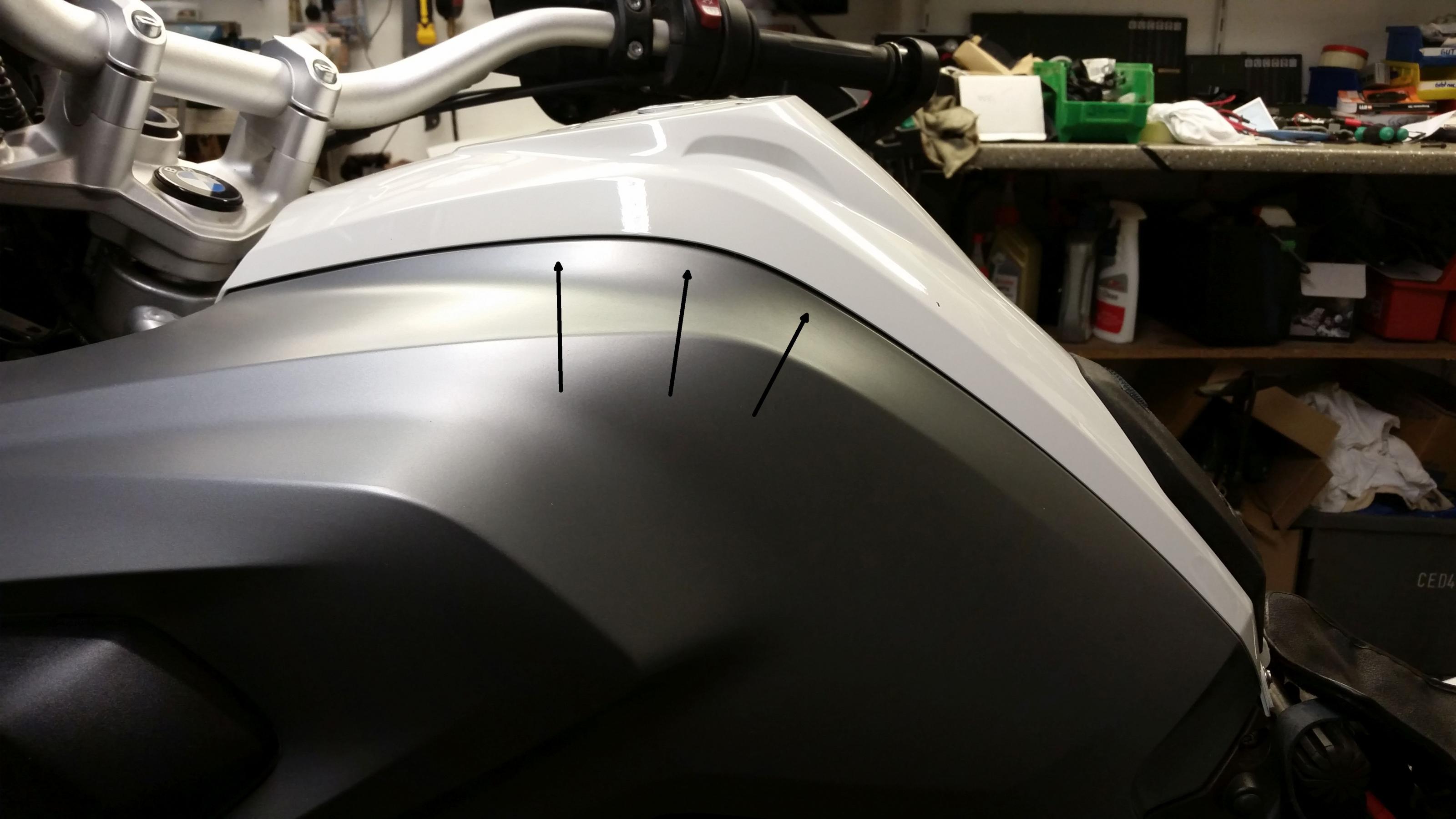

Hallo, bei genauerer Betrachtung ist das Spaltmaß an der Tankverkleidung, irgendwie zu groß, habe schon mehrmals den Sitzt der Abdeckung und angrenzenen Bauteile und die "Gummilager" auf der Unterseite überprüft, komme zu keiner Erklärung.
Habe die Abdeckung meines Schwagers verbau, die passt :madssmiley:
Jetzt kommt Ihr;)
Habe auch schon mal meinen Händler ein Foto geschickt und um Erklärung gebeten, mal sehen.

geschrumpft in der sonne ? :cool:
sieht so aus, als ware jmd. am lufttilter drangewesen und hat die abdeckung nicht mehr richtig draufbekommen ...
tippe eher darauf, dass "irgendwas" mit der richtigen arretierung nicht funktioniert.

Ich hatte die andere Seite dieser Verkleidung schon mal abgebaut. Da ist etwas Gefühl gefragt und ich glaube auch, dass die nur nicht richtig eingeklippt war.

Hallo Knappi,
bei mir sieht's genauso aus. Habe die Abdeckung mal unten gehabt und ich meine vorher war der Spalt nicht so groß, obwohl alle Schrauben wieder perfekt gepasst haben. Dann werd ich mir's wohl nochmal anschauen - vielleicht krieg ich den Spalt ja kleiner.

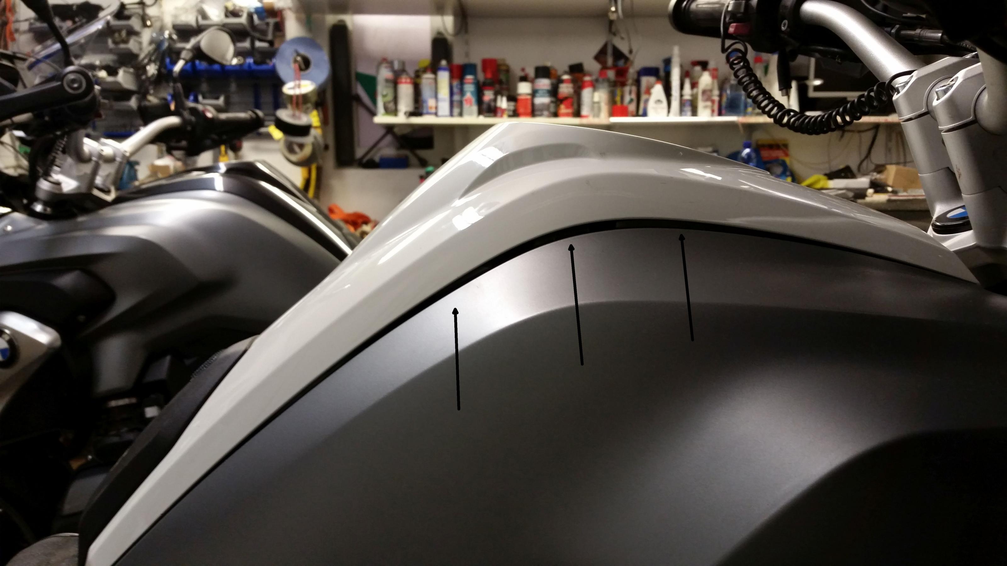

... meine Abdeckung auf dem Motorrad meines Schwagers, deutlich geringeres Spaltmaß und alles andere sieht gleich aus

...genau so war es vorher auch. Dachte schon ich fantasiere !

Also Deine Abdeckung passt beim Schwager und seine bei Dir und bei ihm?
Dann kann es nur noch ein Montagefehler sein, oder?
.... ja, aber von welchem Teil, alles sitzt auf seinem Platz

... die Antwort von BMW:
Guten Abend Herr Knapp,
vielen Dank für Ihre Anfrage. Sofern die Gummis, Blechmuttern und Schrauben richtig sitzen und Ihr Fahrzeug keinen Unfallschaden hat, müsste das Spaltmaß im Rahmen der Serienstreuung liegen. Das haben wir schon bei einigen GSen gesehen und das ist laut BMW aber vollkommen unproblematisch.
Wir wünschen Ihnen weiterhin viel Spaß an Ihrer GS und eine schöne Weihnachtszeit.

Die Antwort oben war vom Händler, unten von BMW München:
Sehr geehrter Herr Knapp,
vielen Dank für Ihre Nachricht vom 9. Dezember 2015.
Der Stellungnahme von Herrn ..... schließen wir uns generell an. Wir empfehlen Ihnen jedoch zu kontrollieren, ob die Rastnasen vollständig eingerastet oder eventuell verbogen sind. Hierzu de-/montieren Sie bitte die Abdeckung. Dieser Vorgang ist in Ihrer Bedienungsanleitung ab Seite 131 (Luftfiltereinsatz ersetzen) beschrieben.
In der Regel lassen sich solche Spaltmaße mit wenigen Handgriffen reduzieren.
Auch wir wünschen Ihnen frohe Weihnachten und einen guten Start ins neue Jahr 2016.
