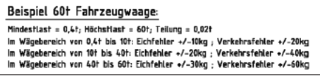

Bei Wikipedia kann man sich informieren wie genau solche Waagen normalerweise sind. Hier ein Beispiel für eine 60t Waage:
Hier ist auf dem Foto von qtreiber zu sehen welche Daten die von ihm benutzte Waage hat:
Diese Waage hat mit 30t nur den halben Messbereich und damit auch wohl nur die halben Fehlergrenzen. Das bedeutet aber immer noch Eichfehler +/- 5kg und Verkehrsfehler +/- 10 kg.
Für einen aussagekräftigen Messwert bei einer GS ist das aber bei weitem nicht genau genug. Was sicher geht ist direkt hintereinander zwei verschiedene Maschinen zu wiegen und deren Gewicht zu vergleichen. Aber auch da wird einem die unzureichende Teilung von 10 kg einen Strich durch die Rechnung machen. Da ist die Badezimmerwaage wahrscheinlich trotz fehlender Eichung immer noch die bessere Wahl.
