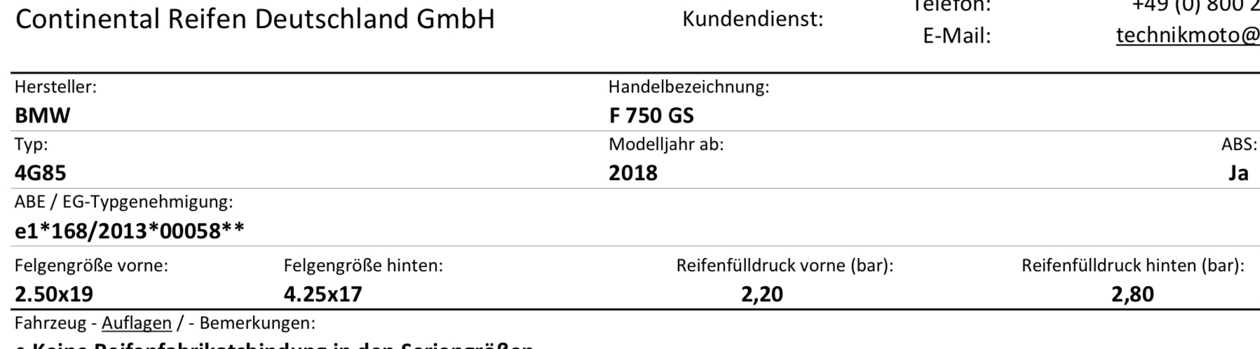

Weiss jemand wie sich die F750 GS der Typen 4G85 (2018-2020) und MG85 (2020-) in Punkto Technik unterscheiden?
Ich vermute, es gibt da signifikante Unterschiede, denn Conti empfiehlt in den Serviceinformationen für den RoadAttack 4, TrailAttack 3 und andere unterschiedliche Reifendrucke:
4G85: vorne 2.20 bar, hinten 2.80 bar
MG85: vorne 2.50 bar, hinten 2.90 bar

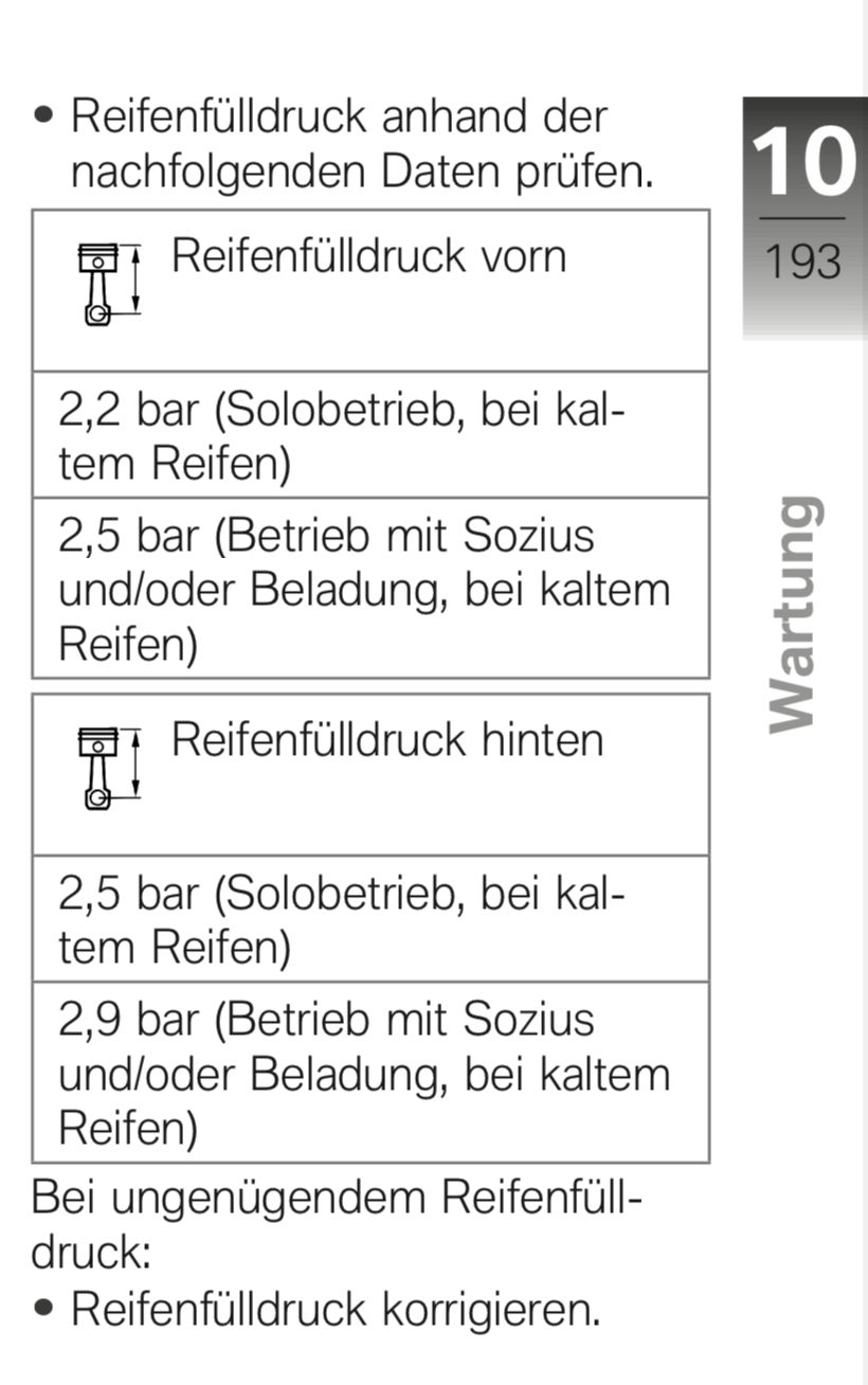

Ich fahre immer 2,5 / 2,9 bei 4G85. Da ich hin und wieder meine Frau mitnehme und ich selbst auch nicht unbedingt ein Leichtgewicht bin, sollte das passen.
Sind hier nicht einzig die Angaben von BMW maßgeblich? Würde ich ggü. den Angaben von Reifenherstellern bevorzugen.

Die Angaben von BMW gelten für die von BMW getesteten bzw. verwendeten Reifen, also für Bridgestone Battlax A41 G und Michelin Anakee 3.
Im Handbuch ist folgender Vermerk, ohne Bezug auf irgendwelche Reifenmodelle, zu finden:
Und diese Angaben sind auch an der Schwinge zu finden.

Ja, kenne ich. Das ist zweifelsfrei korrekt für die von BMW getesteten und verbauten Reifen.
Andere Reifen können aber auf Grund ihres anderen Aufbaus und der Gummimischung andere Drücke erfordern, und deshalb habe ich in die Serviceinformation von Conti geschaut und bin für den Fahrzeugtyp 4G85 beim RoadAttack 4 über andere Drücke als die von BMW „vorgegebenen“ Drücke gestolpert.

Aber die Frage war, warum für die F750 GS in der Serviceinformation für die Conti-Reifen unterschiedliche Drücke für die Jahrgänge 2018-2020 (Modell 4G85) und ab 2020 (Modell MG85) genannt werden.
