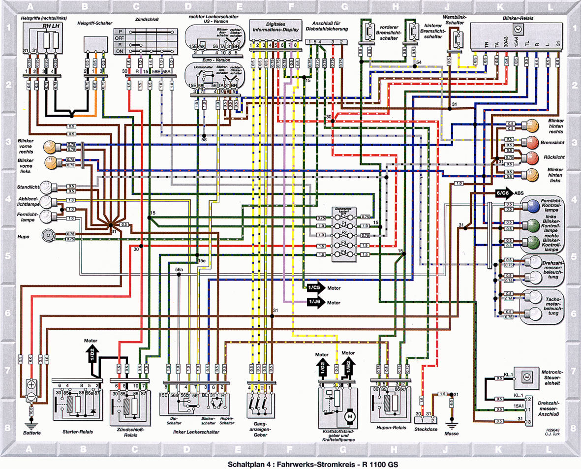

gebe Gerd recht, Stecker allein wird wohl kaum helfen. Also Tank ab. Kabelbaum mit einem Messgerät "durchklingeln" dabei den Nachbarn einladen der am Kabelbaum rumwackelt und schon wirst Du fündig. Ist es wirklich das Kabel ist der Vorschlag von Frosch´n der Beste. Löten und Schrumpfschlauch.
Der Weg des Kabels im anhang.

Jipp, falscher Schaltplan damit wirst nicht glücklich...da ist das Magnetventil nicht drauf...Tschuldigung..
