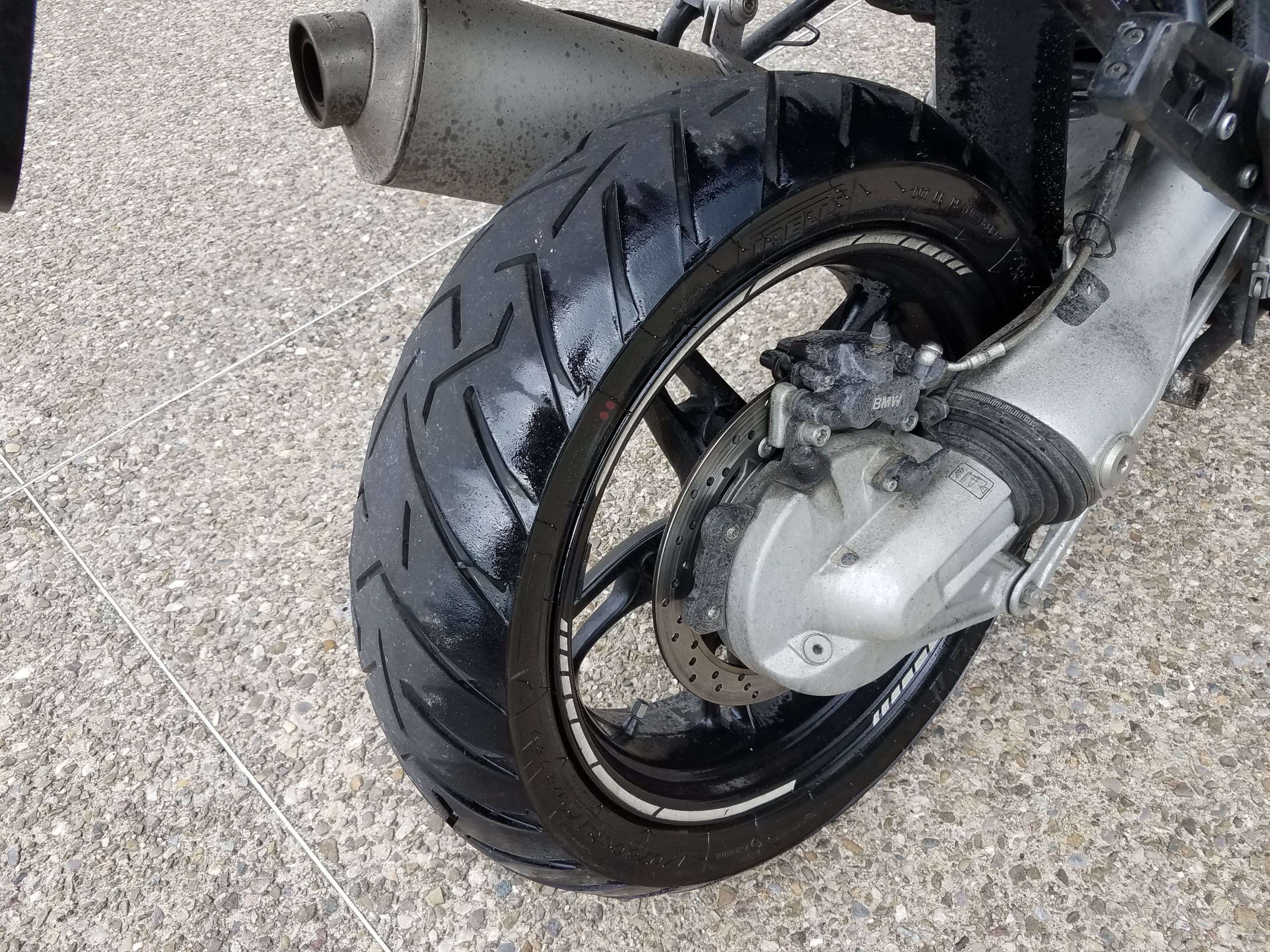

Hallo zusammen,
ich bin aktuell mit meiner 11er unterwegs und nach längeren Etappen (>250km) tropft das Tellerrad ab und an mal. Der Wellendichtring gibt also langsam sein Dienst auf.
Die gute hat 131tkm runter.
Würdet ihr gleich die Kugellager mit wechseln, bzw ab wann fallen diese aus?
Danke und Gruß

Der Bonner hier im Forum Überholt Getriebe und Endantriebe
Den Rest kann dir keiner Sagen wie lange es hält....
Meins hat bei 90tkm die Grätsche gemacht.
Aktuell bei meinem Freund ,130tkm.
Übeprüf auch gleich die Kreuzgelenke der Kardanwelle.
Sind meist auch hinüber...
Vorsichtig fahren☡
Ist nicht lustig mit Öl auf dem Reifen.
So sah meine auf 400m Strecke aus.

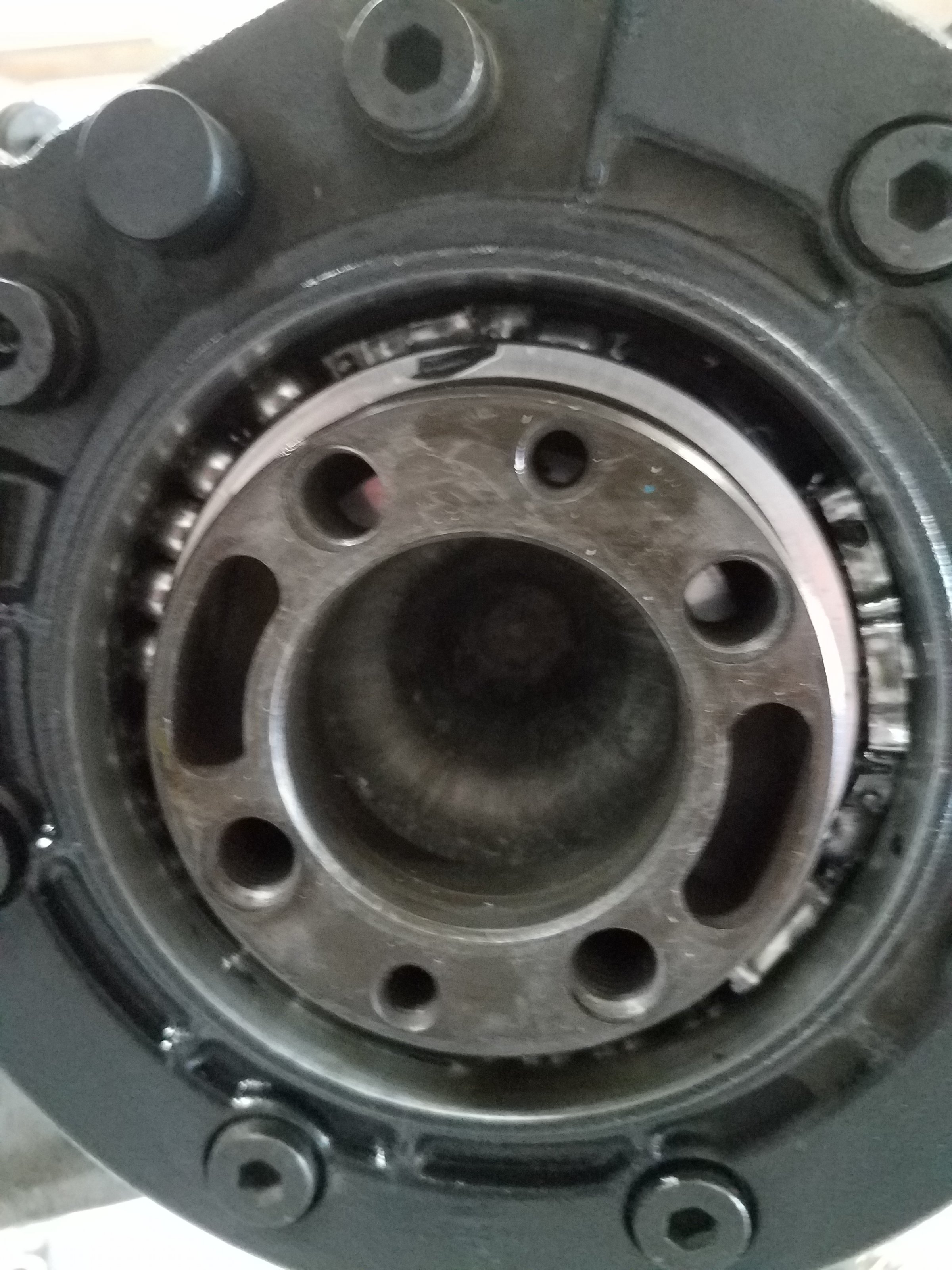

Dran wackeln hilft dir beim Entscheiden. Sehr häufig wird der Wedi undicht, weil das Lager hin ist. 3+9h packen und wackeln, dann 12+ 6h wackeln und auch mal 10 + 4 oder 8+2h. Wenn es dann spürbar wackelt bitte einen auf die Bremse treten lassen. Wackeln weg, dann ist es das grosse oder kleine Lager am Tellerrad, wackelt es immer noch, sind eher die kleinen Lager des EA in der Schwinge hinüber.

Das Lager und Bolzen vom Kardan zum EA hab ich bei 80tkm gewechselt.
Spiel hat das Rad nicht beim Wackeln.
Rollt oder rumpeln die Kugellager beim Drehen bzw kann man das hören oder dämpft das Öl zu sehr?
Dann schraube ich morgen mal das Rad und Bremssattel runter. Wenn ich es aktuell durchdrehe, höre ich nur die Scheibe an den Belägen schleifen.

Ich wollte dir grad noch sagen ... bei mir hab ich´s erst gemerkt, als ich den Bremssattel demontiert hatte und dann am Rad gedreht hab. Dann war´s aber schon beim Drehen gut hörbar, dass das Lager dahin ist.
DerBonner macht das prima - schreib ihn mal an.
