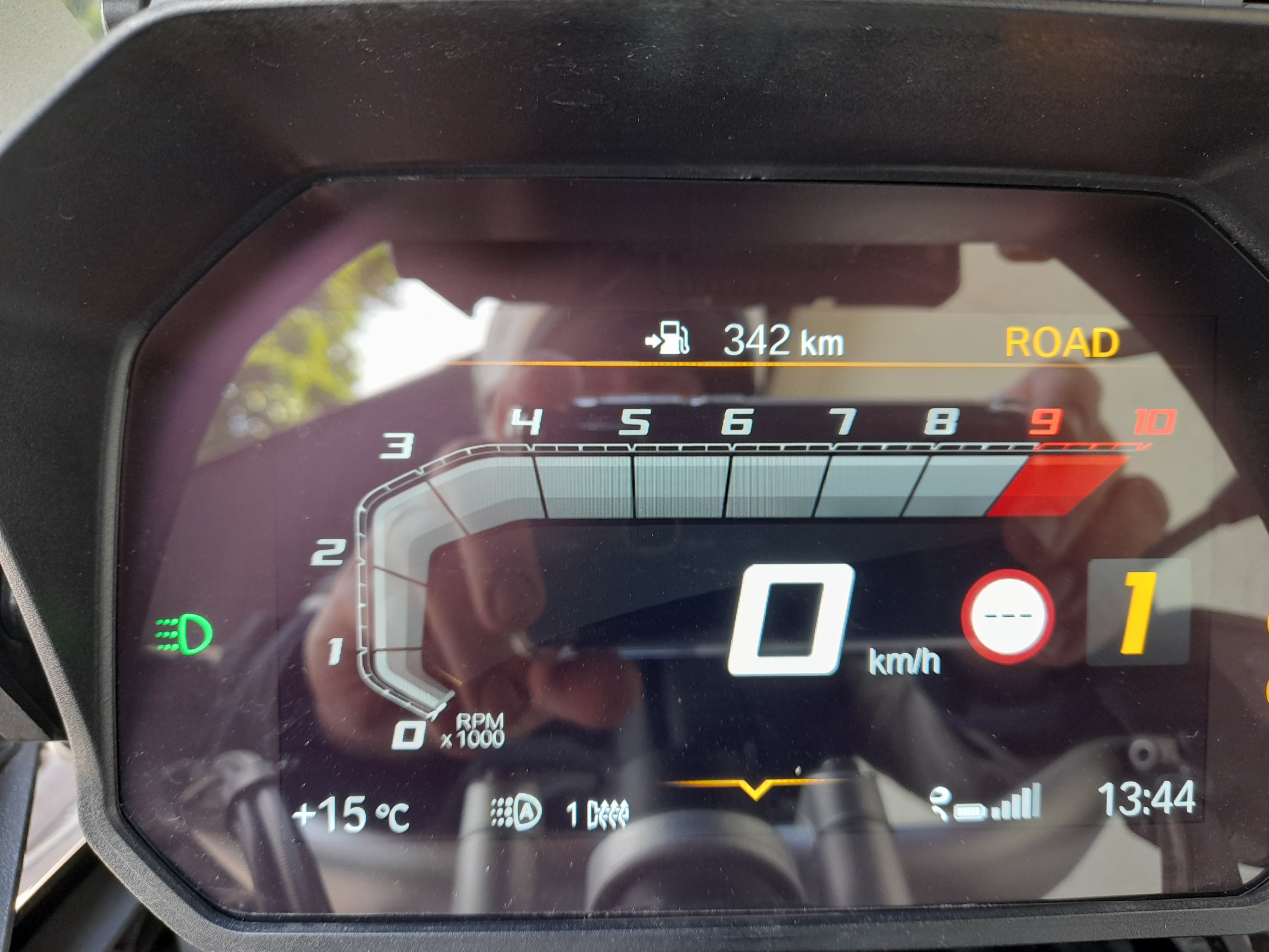

Ich bin heute 140km gefahren. Leider hatte ich keine Anzeige des höchst Km/h Angabe im TFT
Ich hatte nur——— drauf.
Wo liegt der Fehler ? Auch die Uhrzeit stimmt nicht mehr.

Keine Verbindung zum Handy wäre auch eine Möglichkeit oder keine Datenverbindung.

Nur Striche habe ich noch nie gesehen!
Wenn die Connected App nicht läuft oder nicht verbunden ist, ist da einfach gar nichts. Wenn sie läuft und verbunden ist, aber keine Info zur zulässigen Höchstgeschwindigkeit hat, dann zeigt sie das Symbol für die Geschwindigkeit an (Zeichen 274, rundes Verkehrsschild mit rotem Rand) aber darin eben 3 (oder warens nur 2?) Striche.
Das habe ich schon öfter gesehen, z. B. auf Autobahnen auf denen die Höchstgeschwindigkeit variabel über elektronische Schilderbrücken geregelt wird.
… welches Zeichen ist das denn? Oder meinst du das ohne roten Rand und mit fünf schwarzen Querstrichen (Aufhebung der Geschwindigkeit)? Mit rotem Rand sind Verbotszeichen.

Denke dieses Symbol ist gemeint

Genau dieses im Foto
Gast-64780
Karte der Region nicht geladen oder er weiß nicht, wo er gerade ist.

Auf der Autobahn habe ich das auch wenn es kein Tempolimit gibt.

Selbst bei geladenen Karten passiert das immer wieder mal, es fehlt dann die Angabe zur Geschwindigkeit.
Es kann da auch eine komplett falsche Angabe sein.
Beispiel, mein XT zeigt die korrekten 100 km/h, die App 50.
Den Teil der Strecke kenn ich inn und auswendig, liegt an der Erfassung der Geschwindigkeit, die gemacht wurde als dort für längere Zeit 50 korrekt war.
Ergo, nicht verrückt machen lassen.
Edit: Die Striche habe ich auch, wenn ich am Tagebau die "Werksstraße" fahre, die liegt ausserhalb des zu erfassenden Bereichs. Und ja, ich darf das.... :zwinkern:
Oder fahrt mal in einen Feldweg....
