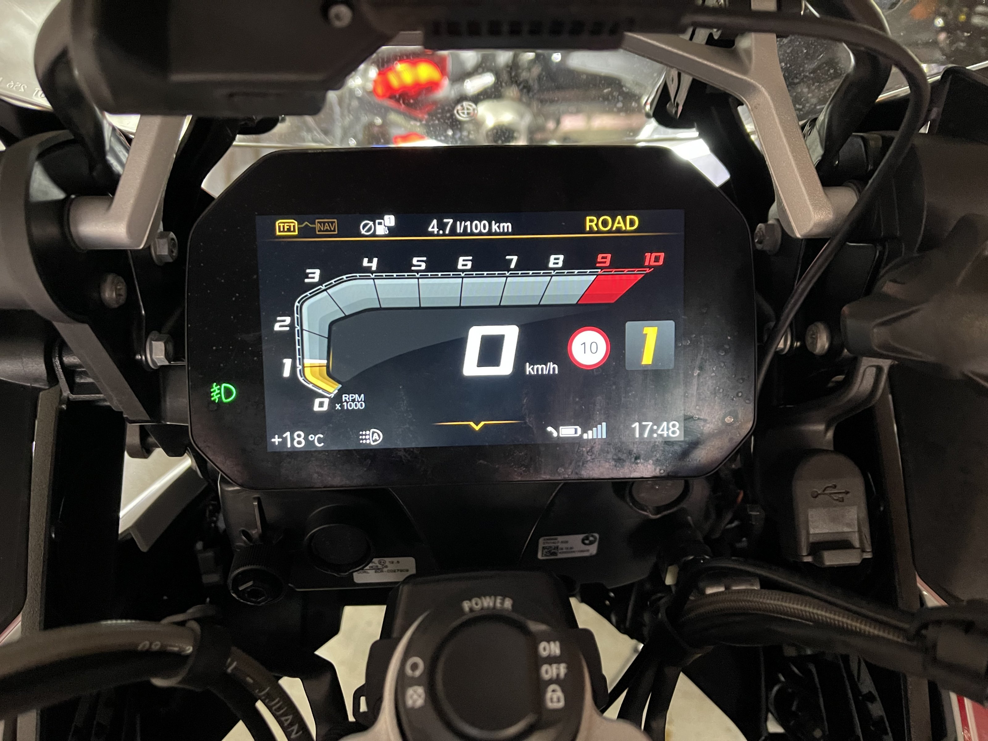

Diskutiere TFT zeigt immer 10 km/h an im R 1250 GS und R 1250 GS Adventure Forum im Bereich Motorrad Modelle; Hallo, auf meinem TFT wird immer die Geschwindigkeit 10 angezeigt. Was ist da das Problem? Grüße Daniel
Daniel
Das rührt ja von der Verkehrszeichenerkennung. Was heißt immer? Bist Du schon gefahren? Das letzte Verkehrszeichen bleibt gespeichert, bis ein neues erkannt wird.

sofern die Verbindung TFT - Handy funktioniert, mal die App bzw. Karten aktualisieren/neu aufspielen. Vielleicht hilft es.

Die Daten kommen aus der App und vom Kartenmaterial -- mal die App neu starten
Und es gibt keine Verkehrszeichenerkennung -- dazu müßte ja eine Kamera verbaut sein
Daniel
Die Speed Limit INFO kommt entweder vom Navigator, oder von der BMW Motorrad Connected App.
Quelle Identifizieren und dann weitersuchen. Ist kein Problem des TFT.
Oder einfach aus der 10er Zone rausfahren. :smoke:
