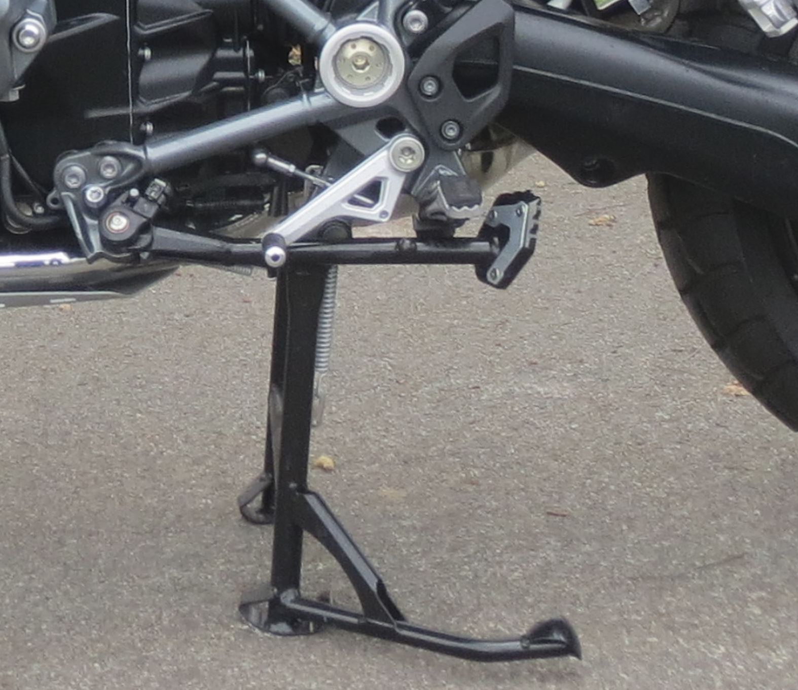

Hier mal ein Foto mit Normal Teile (außer Fußvergrößerung).
Die tieferen Rasten sind dann 2cm tiefer.
Sollte eigentlich drinsitzen.
Gruß Brauny
