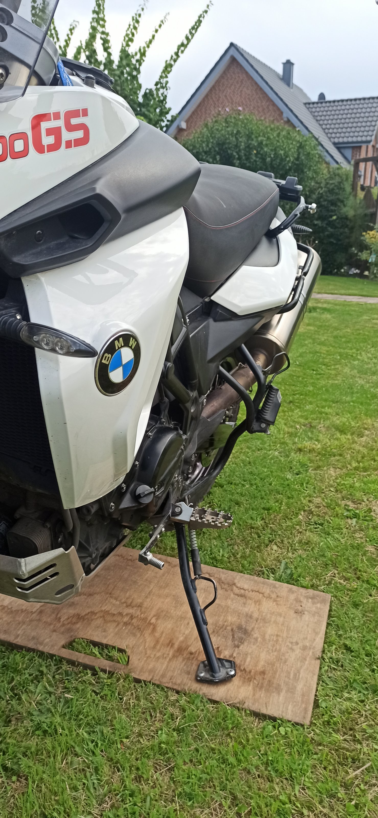

Die Fußrasten an meiner 800`er sind von SW-Motech, und laut Gutachten auch für deine Adv. Ca. 1,5-2cm tiefer.
enture.

Die Fußrasten an meiner 800`er sind von SW-Motech, und laut Gutachten auch für deine Adv. Ca. 1,5-2cm tiefer.Anhang anzeigen 746455enture.
Danke.
Ja Sw motech kenne ich.
Die hatte ich mal auf der Hpm.
Aber die sind"soweit draußen".
Will sagen---man muss den Fuß soweit ein drehen um zu schalten.
Ich schau mal bei Probrake den Tipp von @rien .
