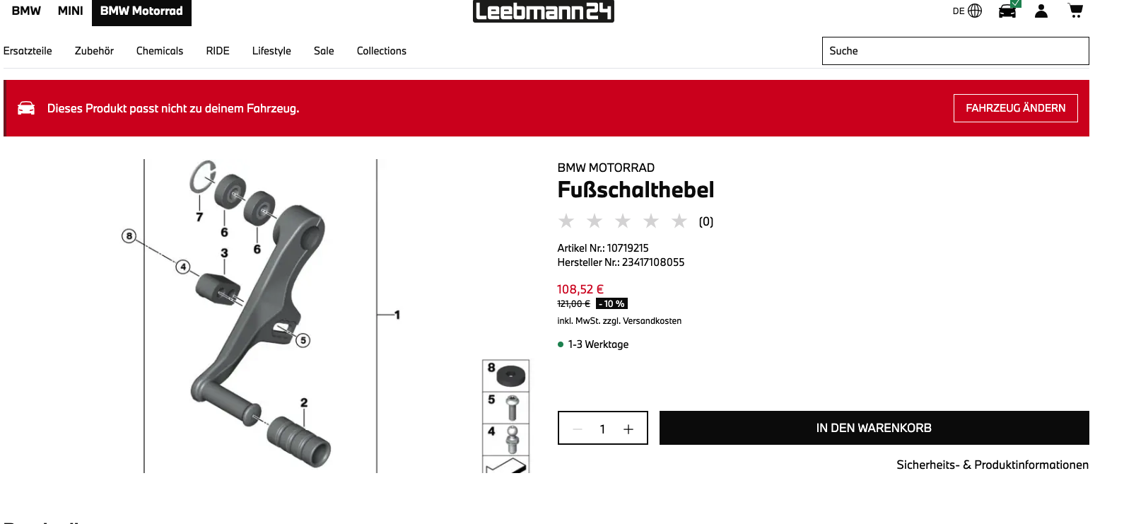

Als alternative zum verstellen des Schalthebels kannst Du auch den Hebel aus dem Enduro Paket verbauen, der ist original verstellbar da im Enduropaket zweifach verstellbare Rasten dabei sind.

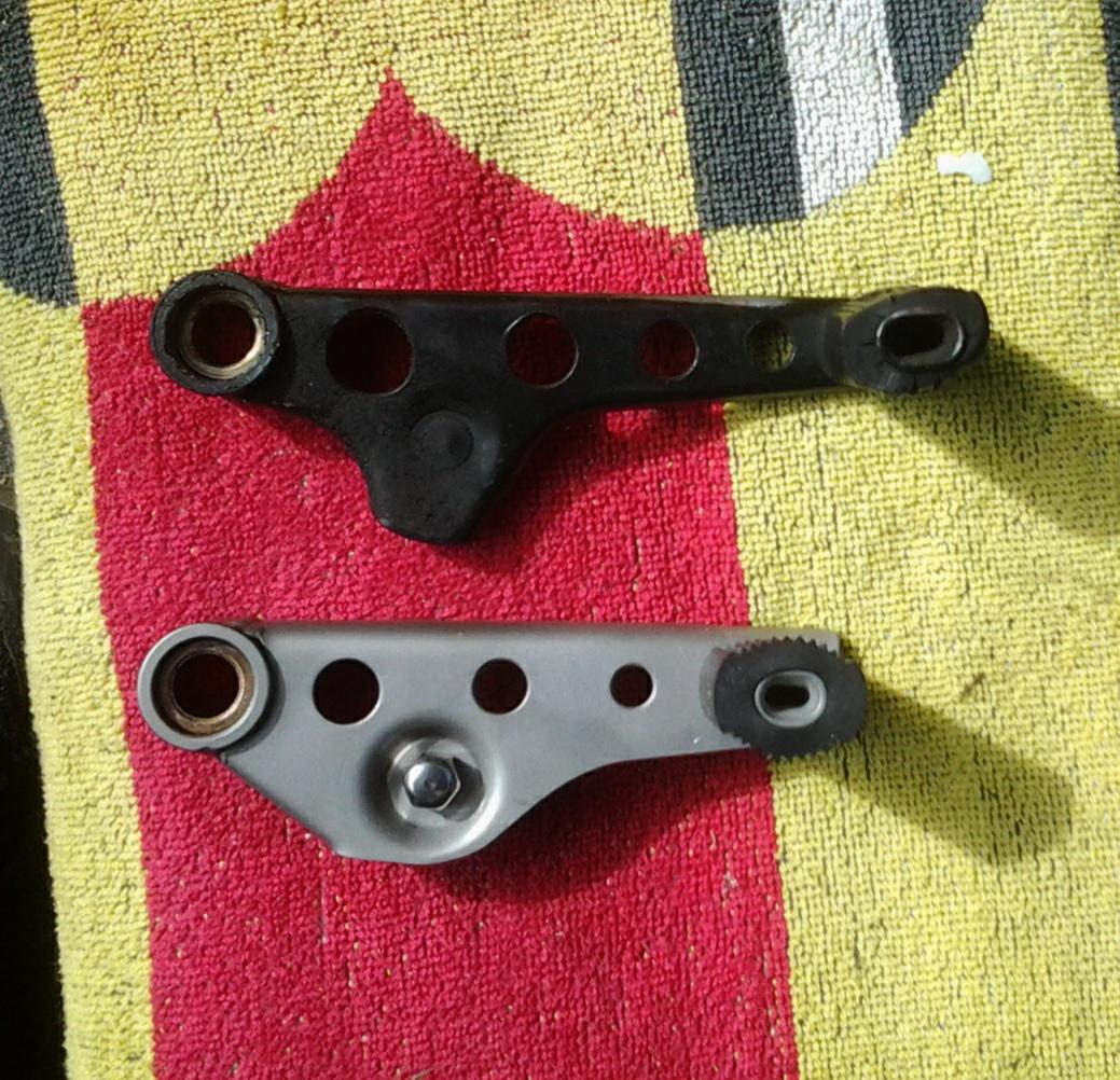

Also ich habe an meinem Urgestein (R100GS) die tieferen Fußrasten von AlphaTechnik montiert. Geliefert wurden sie mit einem angepassten Schalthebel.
Ich war eher skeptisch, ob diese 3cm etwas bringen. Die Knie schmerzen mit den normalen Fußrasten nach gut einer Stunde.
Diese 3cm haben wirklich etwas gebracht! Meine Tour ins Erzgebirge verlief, ohne größere Pausen, vollkommen schmerzfrei.
Fazit: Ich bin begeistert!
